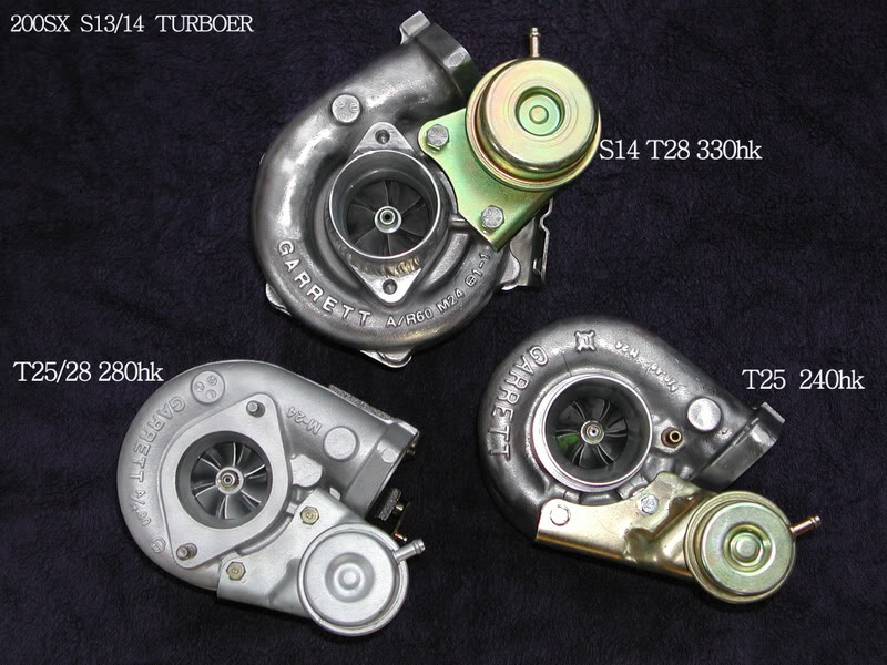

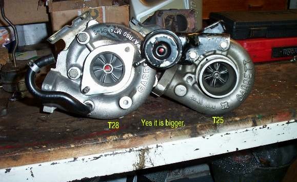

Tak jak to Johny dopadlo s tím lepším turbem T28, už ho máš, nebo už ho máš dokonce i nasazené
- Příspěvky: 2125
- Bydliště: Králův Dvůr
Noooo, turbo jsem rozebral, mělo moc velkou vůli na to abych ho tam cpal, momentálně čeká na finance a půjde na repas do special turba
Je to škoda, ale je to fakt krásný turbo oproti naší pětadváce
Asi to bude chvíli trvat než ho tam narvu, nemá interní blow of ventil, takže to musím taky vyřešit a je potřeba na něj vyrobit přechody, nemá příruby rovnou na nasazení hadic a od Granta to za 3800 kupovat nebudu
Jó to je, ten rozdíl je opravdu znát
Kterej typ jsi konkrétně pořídil
