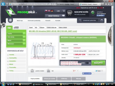

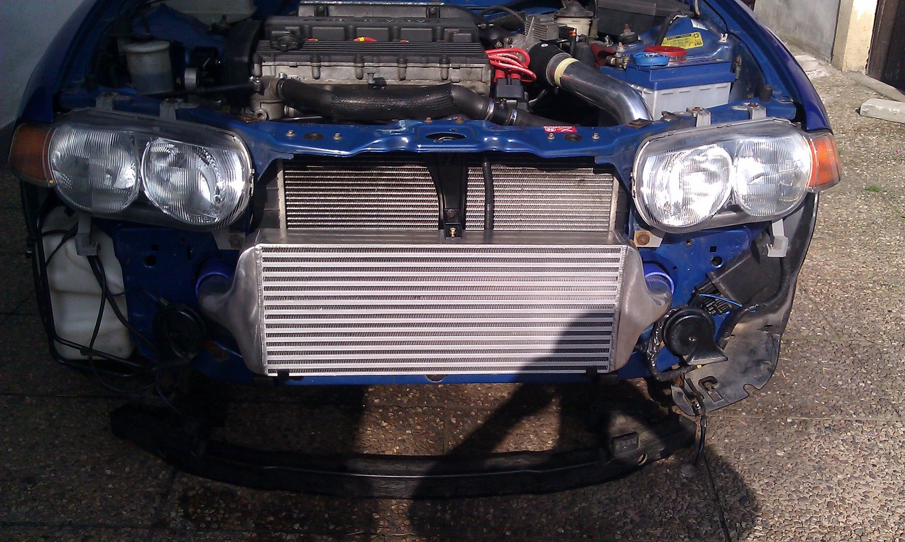

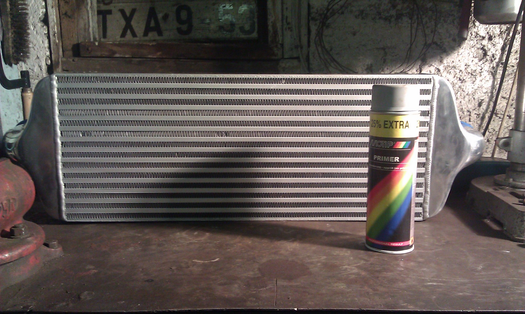

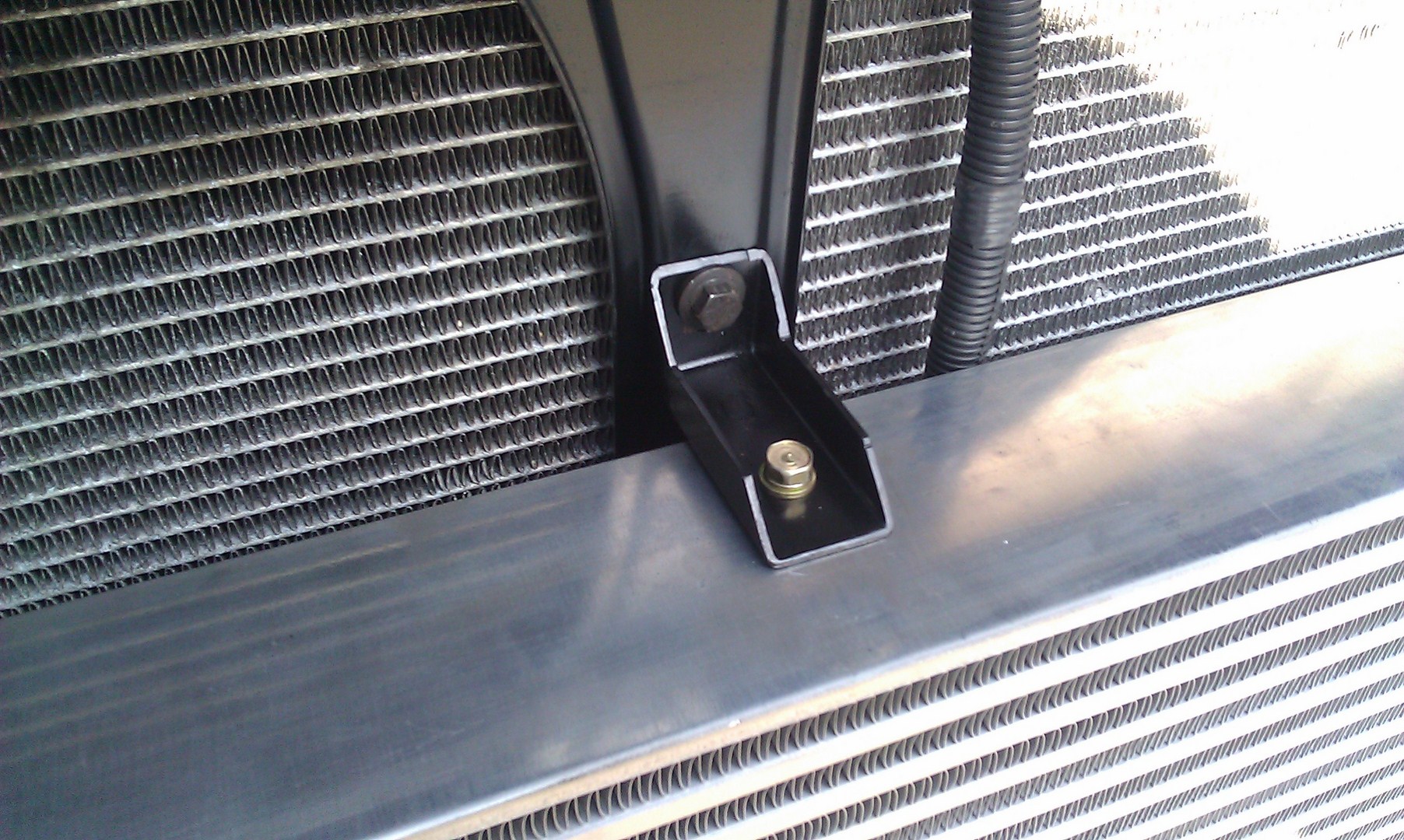

Ale o co je širší (IC) je zase nižší (IC) 8)
Příspěvek od Karel825 » pon srp 18, 2014 22:22
Ale chladič vody mám širší a dokonce vyšší :mrgreen:
Příspěvky: 2132
Příspěvek od J0hny » úte srp 19, 2014 7:06
a kam se ti tam vejdee?
Příspěvek od Karel825 » úte srp 19, 2014 7:51

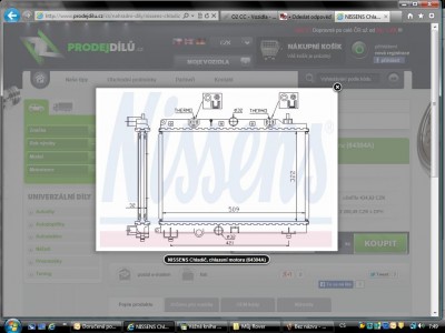

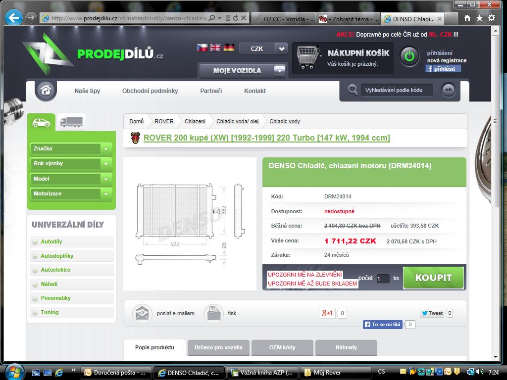

To nevím, ale vycházím z těchto údajů list:, jak dalece jsou přesné to netuším :wink:

Je to tak a neni to o málo zrovna :wink:
Příspěvek od Karel825 » ned zář 14, 2014 12:53
Až na to, že v kupéčku mám rozměr chladiče vody 650x280 mm a pak se v tom vyznej :roll:
No dokud je teplota v první polovině stupnice i při tzv." kotlení "je to OK :lol:

Chladič v kupátku zrovna moc velký není . Zkusím tam naroubovat chladič co mám z kupátka 2,0 s atmosférickým motorem. Je podstatně větší.

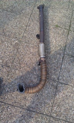

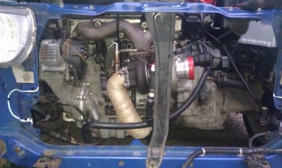

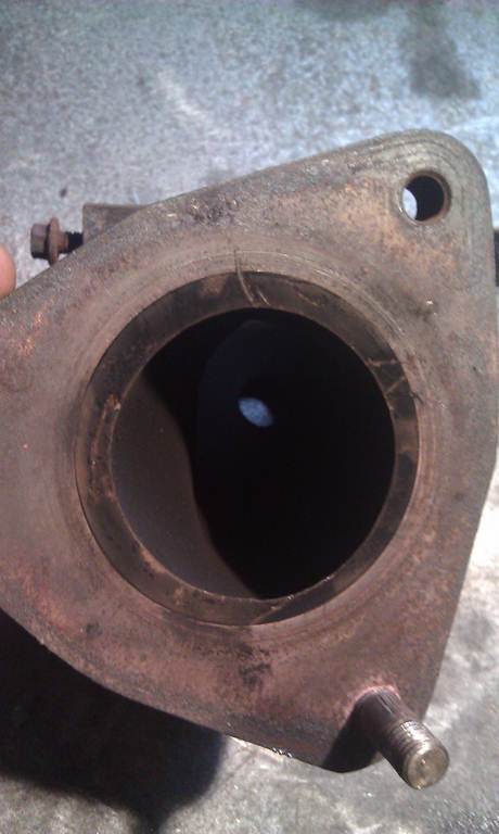

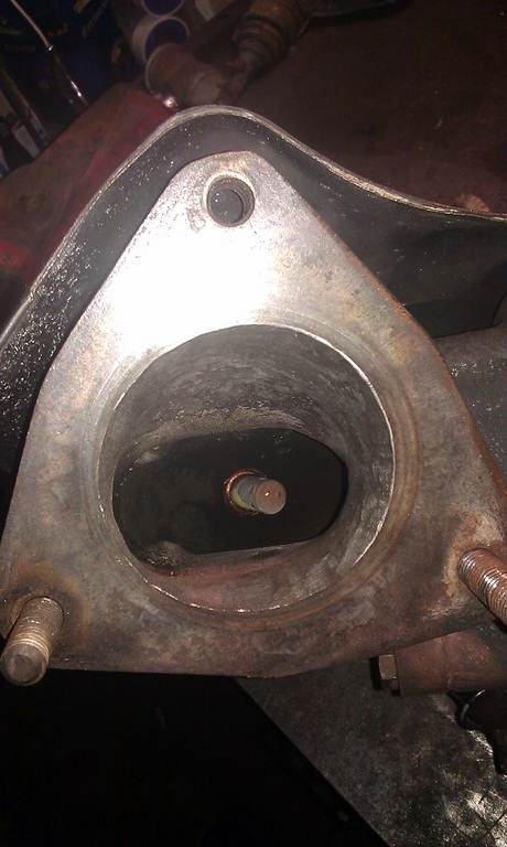

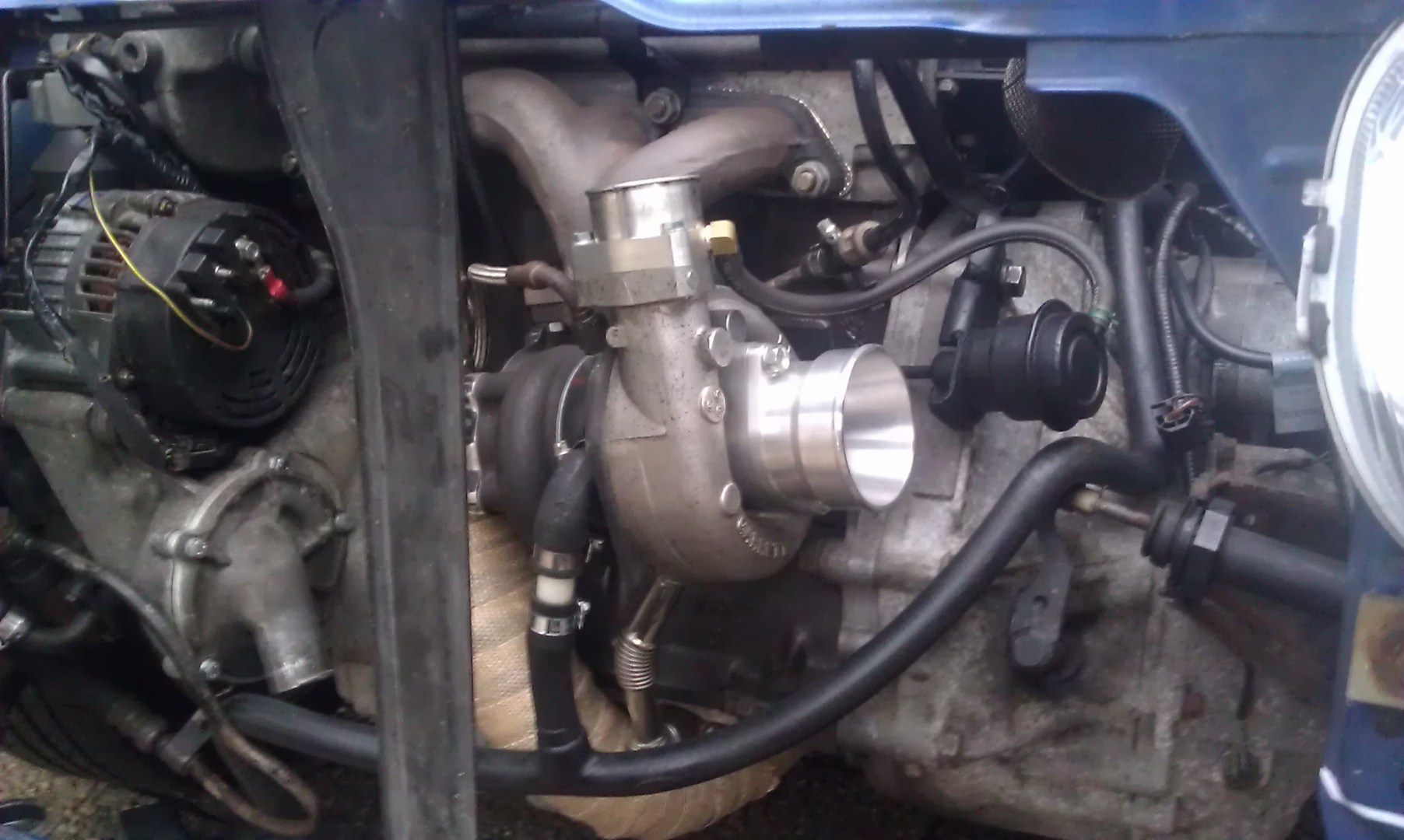

JJ hlavu jsem taky dělal, dělal jsem jí od oka, nejdůležitější je dobře kanály slícovat s potrubím
Tady jsem ještě upravil i poslední komoru turba aby lícovala s downpipe, nechápu proč je tam udělanej takovej schod, joa svody vůči turbu jsem taky dolícovával :roll:

nejlepší jak slícovat kanály je to vzít, sešroubovat i s těsněním a pak v protilehlých rozích vzít vrtačku a a provrtat přírubu svodů i s těsněním až do bloku tak 2,9mm vrtákem. pak to rozebrat, vzít jehlu z jehlovýho ložiska a natlouct jí do bloku. dírku v potrubí a těsnění převrtat vrtákem 3,1mm. na vzniklý čepy navlíct těsnění, a rýsovací jehlou obkreslit pěkně kanály. pak těsnění sundat a nandat na svody a usadit pomocí jinejch kolíčků, vrtáků.... a také obkreslit rýsovací jehlou. pak obojí pěkně plynule vzduchovou tvrdokovovou frézkou vybrousit. zaplať pánbůh je těsnění vzdy větší než skutečný kanály...

Míro myslel jsi hlavu místo blo, ale to nehraje roli. Takhle přesně jsem se s tím nedělal, jen jsem obojí dorovnal k těsnění hozeným na původní štefty.

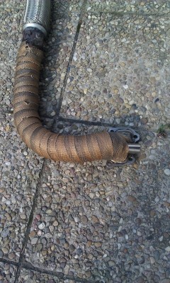

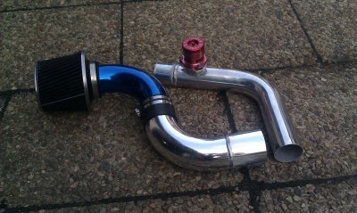

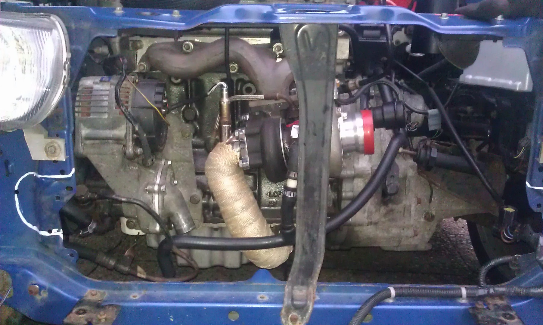

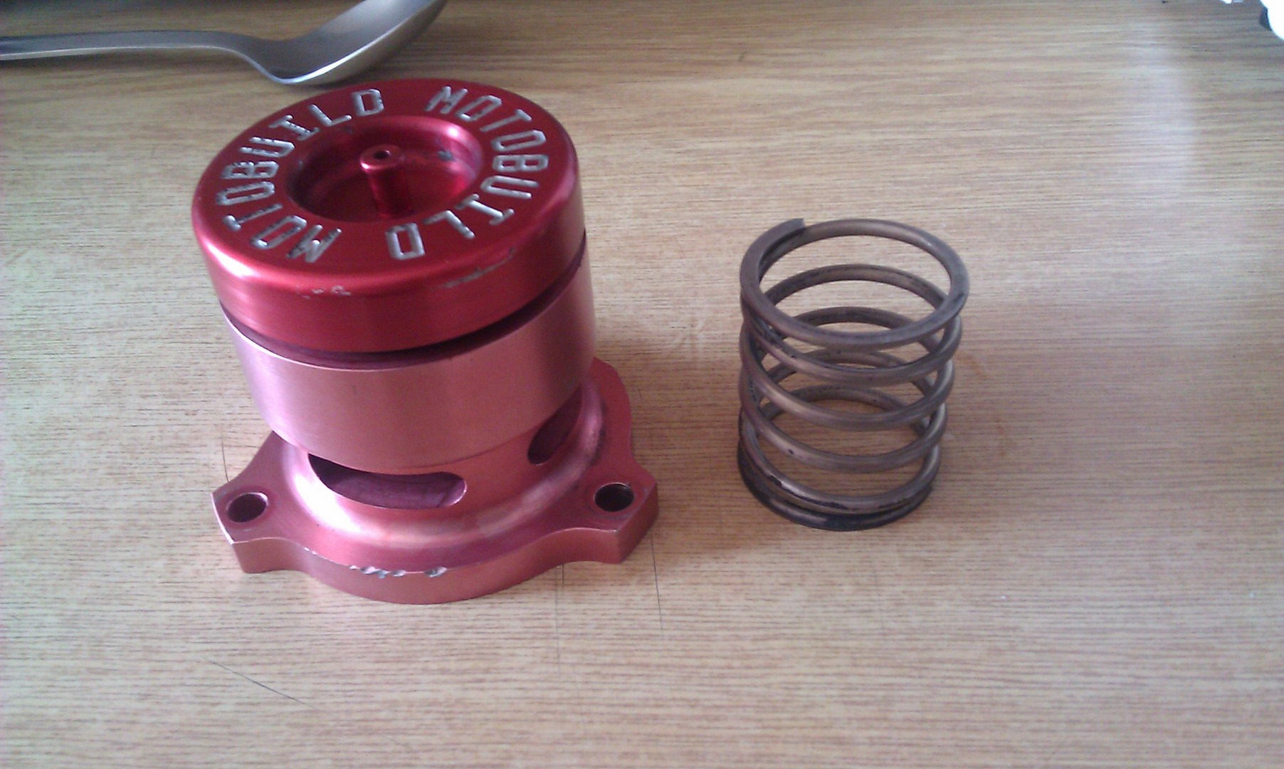

Turbo je hotový, je v autě, chlazení je zpola vyřešený, IC už tam je i s vedením, problém byl s BOV ventilem, koupil jsem ho starší a nějakej kokos tam narval tvrdou pružinu, že dokud turbo nenafouklo aspoň 0,7 ani neodfouknul, nakonec tam pásla origo pružina z T25. Svody zůstaly originál, protože ony nerez tubulary jsou užší než vývody z hlavy :roll:
Jinak jsem dával ještě palivovou pumpu z evo 9, regulátor tlaku paliva.
Už jsem to byl project a první co tak začla klouzat spojka při 0,8baru, teď to mám na 0,7 a spojka drží, problém mám ale s přívodem oleje do turba nejsem schopnej přetěsnit spoj adaptér-turbo, musím objednat origo přechod, tohle jsem si vyráběl sám navařením adekvátního závitu na původní adaptér, ale teflonem se mi ten závit nedaří utěsnit vzek:

No hezky jsi se do toho pustil Johny mir: , jestli si pamatuji tak s T25 ti začala klouzat spojka někde kolem tlaku 1 baru :?: a motor přitom měl málo paliva, takže díky tomuto novému turbu, IC a výrazně lepší pumpě to bude mít v celém rozsahu otáček kotel jak prase msm:

No zespoda to tolik nejede Karle, to turbo je fakt hodně velký na vejfukový straně, 0.86 to má turbínu, takže tomu trvá o to dýl naběhnout ale kolem 3tis/ot už je to celkem slušný. Ale čím větší máš vejfukovou komoru tím větší výkon při stejným tlaku máš :wink:

ten intercooler je úžasný a nádherně jsi ho tam dopasoval, jako by tam patřil met: car:: . . . nárazník se vleze nebo ho budeš muset upravit???
