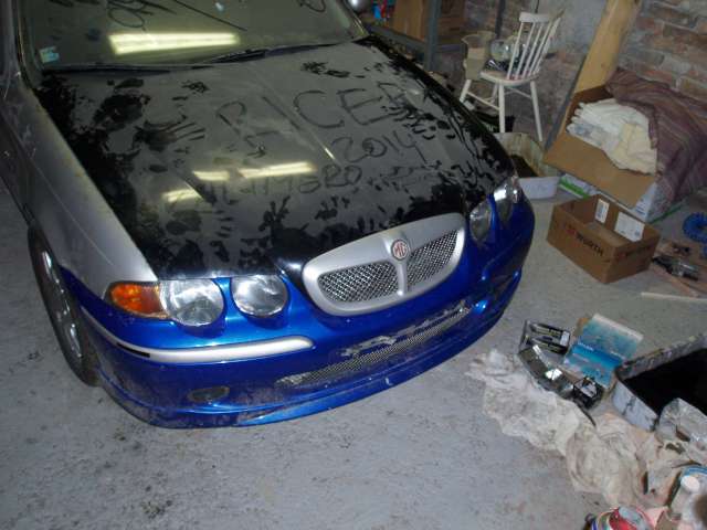

Victory is mine :-)
MG je opet plne provozu schopne. Byla to ta kratka poloosa.
Jeste pockam na lepsi pocasi a udela se lak a je snad hotovo :-)
