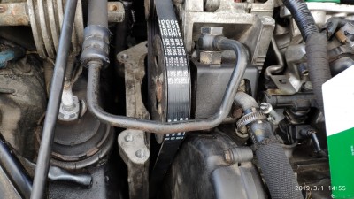

KV6 bez klimy normálně existuje, tady máš foto jak to vypadá i s číslem řemenu, mám (měl) jsem to tak na autě :wink:
