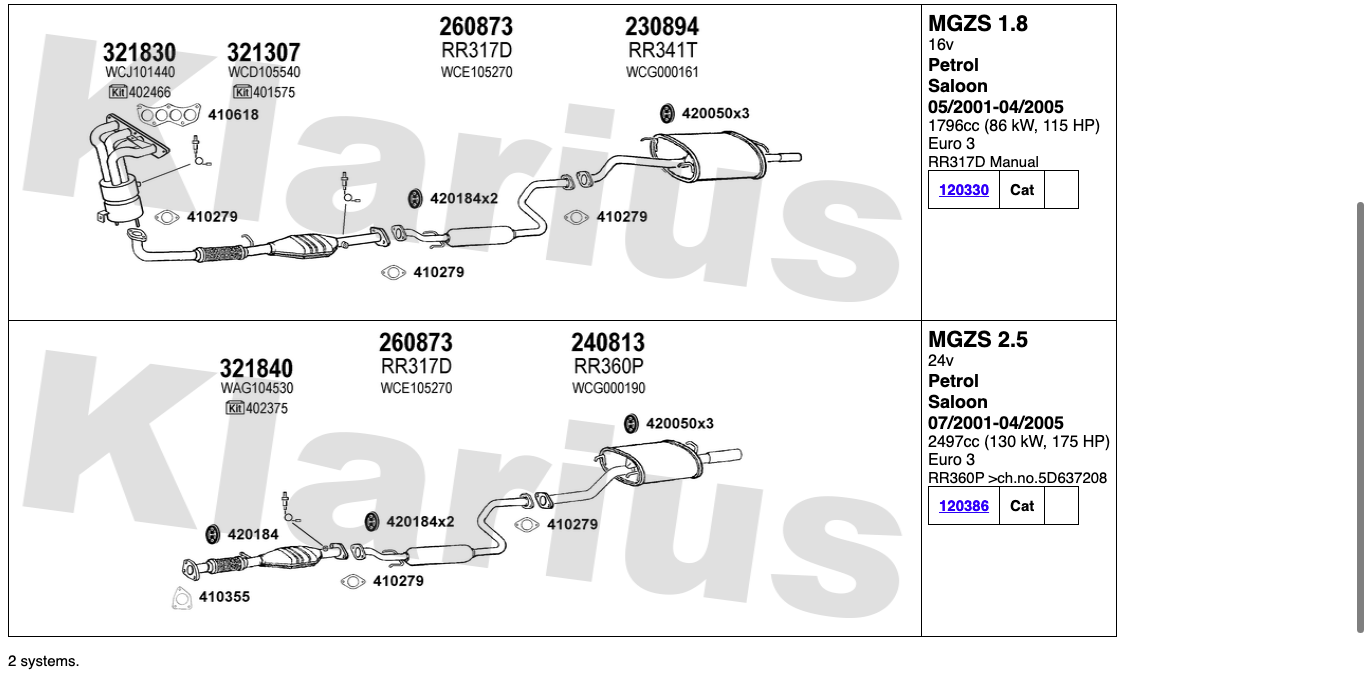

Příspěvek od Trunda » stř kvě 04, 2022 21:11
Tak podle katalogu Klariusu to je opravdu on ten středový díl a kupodivu byl shodný pro 1.8 i 2.5 ....
.... jo, cena vypadá dobře i s nějakými procenty navíc za clo. Jen to poštovné nemají zrovna veselé a hodí se toho přihodit víc.
No tak kdybys šel do nerezu, tak samozřejmě i se zadním dílem. Pak by s napasováním nebyl problém. A to, že už to do smrti nebudeš muset řešit, nebude tě štvát, že je to ohnilé... za ty peníze to stojí. Jako časem to může uvnitř vyhnít, ale u toho Piperu se holedbají, že to je komplet nerez, tak třeba by to mohlo být nesmrtelné. Já mám na ZRu Janspeed a tedy ostudy přírubu udělali z obyč oceli, takže ta už je tragická a hlavně i vnitřní perforované trubky jsou z blata a už jsou rozsypané, takže zvenčí je to pořád nádhera, ale funkčně už to prostě žádné tlumení nemá :-D
To OCT fakt nevím... musíš hledat podle doporučení a nějakých reálných fotek. KV6 dejchá fakt hodně a tak malá nádoba nebude dělat dobrotu.
