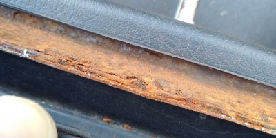

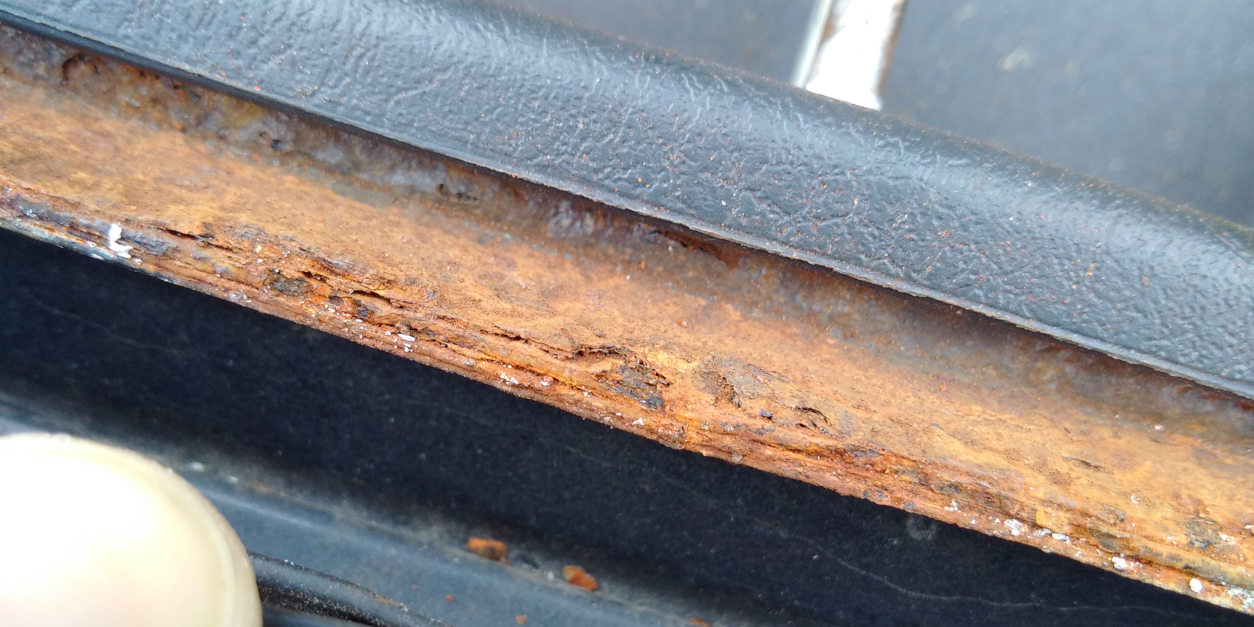

Na začátku chtěl po mě ublížený chudák pan prodejce důkaz, že jeho voňavka "absolutně bez rzi" je rezavá. Tady je. A to jsem ještě nefotil střechu. Holt prodejci musí mít silný žaludek i sebevědomí, jinak by to dělat nemohli :-)

Rez je hrana kufru pod gumou. Jednou jsme ji s Cvrkem jen pro kontrolu odchlípli a pak už nešla nasadit, jak se z toho vysypala spousta rezavého pláče :-)

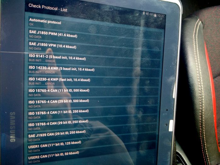

Tak jsem dnes vyzkoušel levný bluetoothový OBDII s androidem s tím, že bych rád přečetl časy, rychlosti, spotřeby, otáčky atd. A dopadl jsem viz obrázek - nelze se k autu připojit přes žádný protokol.
Je vůbec u ZS taková možnost?
Dočetl jsem se, že v MG chybí v konektoru připojená jedna ze zemí. Může to být problém?
