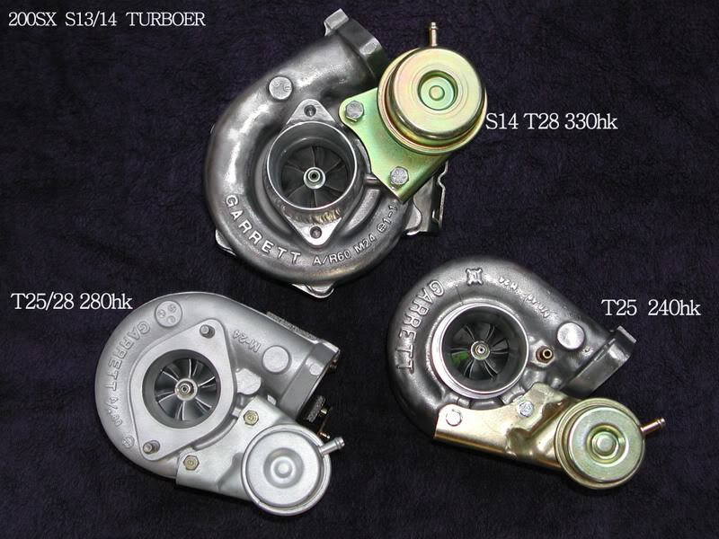

No uvidíš kam to celé posuneš montáží T28 a větších vstřiků místo 380 dáš 550, to už bude hukot![Laughing :lol:](./images/smilies/icon_lol.gif)
![Idea :idea:](./images/smilies/icon_idea.gif)

Tak jak to Johny dopadlo s tím lepším turbem T28, už ho máš, nebo už ho máš dokonce i nasazené ![Question :?:](./images/smilies/icon_question.gif)
- Příspěvky: 2113
- Bydliště: Beroun u Práglu
Noooo, turbo jsem rozebral, mělo moc velkou vůli na to abych ho tam cpal, momentálně čeká na finance a půjde na repas do special turba
Je to škoda, ale je to fakt krásný turbo oproti naší pětadváce
Asi to bude chvíli trvat než ho tam narvu, nemá interní blow of ventil, takže to musím taky vyřešit a je potřeba na něj vyrobit přechody, nemá příruby rovnou na nasazení hadic a od Granta to za 3800 kupovat nebudu![Rolling Eyes :roll:](./images/smilies/icon_rolleyes.gif)

Jó to je, ten rozdíl je opravdu znát ![Laughing :lol:](./images/smilies/icon_lol.gif)
Kterej typ jsi konkrétně pořídil ![Question :?:](./images/smilies/icon_question.gif)
