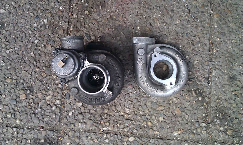

Tak ne kecám, to prostřední, mátla mě tam ta dóza na WG, já jí tam mám jinou :roll:
Příspěvky: 2132
Příspěvek od J0hny » ned dub 06, 2014 12:12
Nebo já nevím, vyfotím a zkusíme to vykoumat, co jsem to vlastně koupil :lol: :lol: :lol:
Tu 2860 bych chtěl ale stojí 23500 :roll:

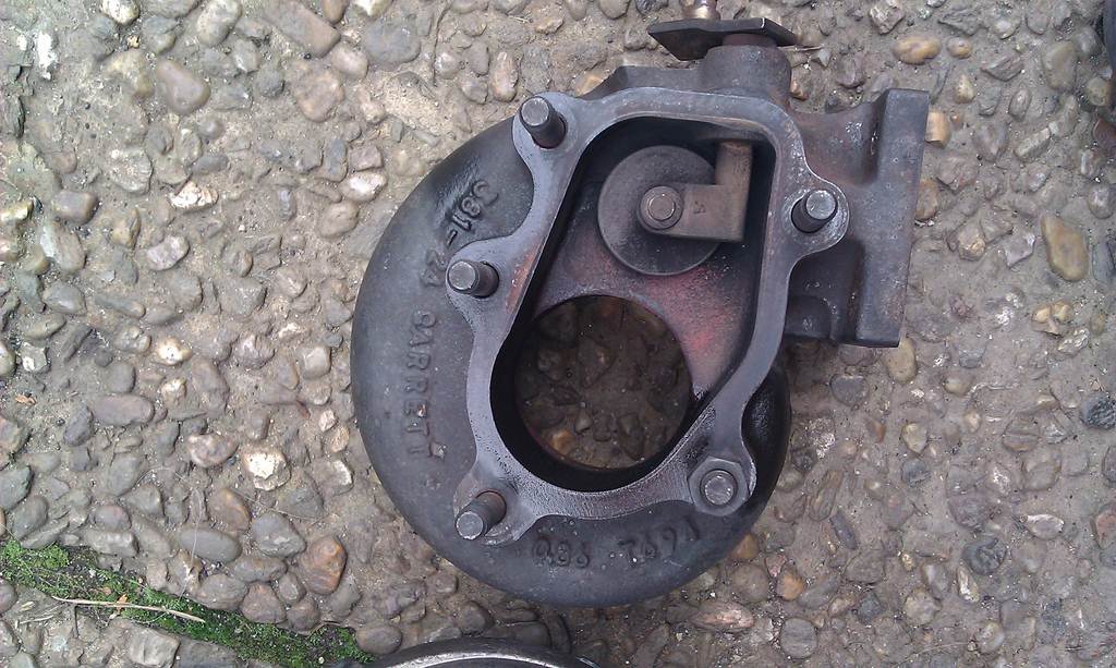

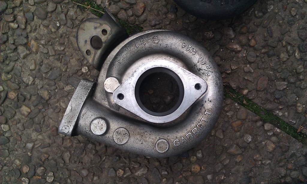

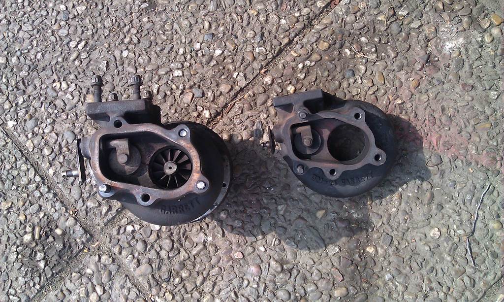

Tak co myslíš Karle? Já bych řekl, že to neni ani jedno z tý fotky :?
Příspěvek od Trunda » ned dub 06, 2014 21:26
Vzdyt je to mensi!!! ???
Příspěvky: 2132
Příspěvek od J0hny » ned dub 06, 2014 21:27
nenii, to tě jenom mate, protože t25 je vcelku a je kvůli tomu blíž k objektivu :lol: :lol: :lol: :lol:
Příspěvek od Karel825 » ned dub 06, 2014 21:48
Nissan Pulsar má originál turbo s označením TB2804 a to turbo z 200 SX je trochu jiné asi 2815, každopádně průměr turbíny a kompresorové části je větší než u Roveří TB255. Pěkná tabulka k turbům je tady
