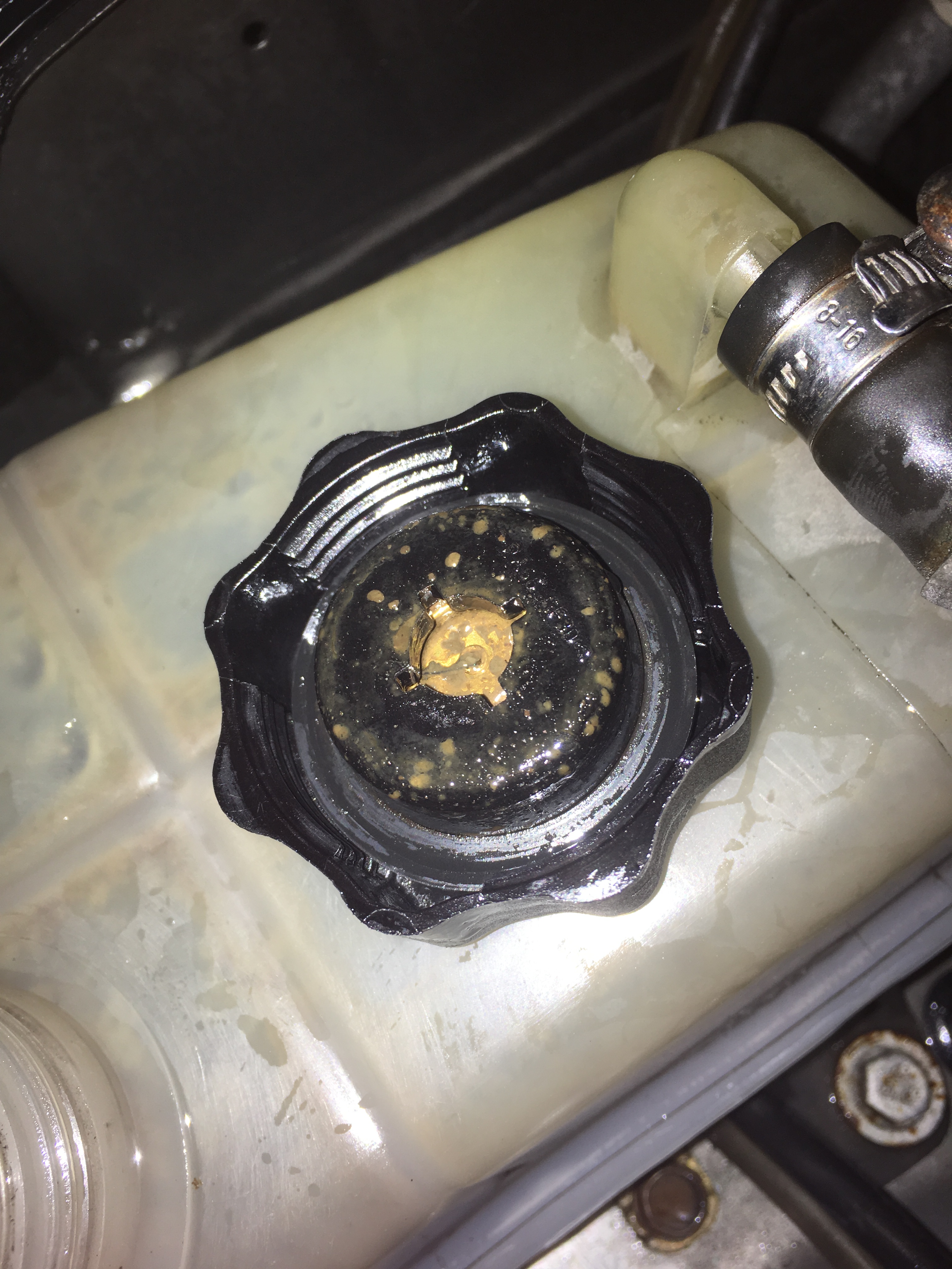

..nemáte někdo tip kde si nechat udělat těsnění pod hlavou? Se vším kolem, se šroubama, popř srovnáním hlavy když bude potřeba, s rozvodovým řemenem, kladkou, pumpou? Jsem z Liberce, ale samozřejmě dojedu v v nějakém rozumném okruhu, když bude doporučení kvalitního technika.. ???
Posledních pár týdnů jsem řešil přehřívání výše, vyměněný termostat, nová chladící kapalina a i odvzdušněno, tak po 100km krásné jízdy, kde se zdálo že vše už je ok, vše ok nebylo... humus pod víčkem vody, úbytek vody, pocákaný motor ze zadu...

Koukni zde viewtopic.php?f=24&t=8425 ..... každopádně s autem raději nejezdi. A ber to pozitivně - už aspoň víš kde je problém a až se to opraví, tak budeš mít klid
Jo a nenechávej si tam dávat kovové těsnění MLS. Dej tam klasické upgradované elastomerní.

Ano, tohle těsnění je ok.
Šrouby, pokud nebyly měněny někdy nedávno, tak asi vyměň. Nevím ale kterou značku. Neslyšel jsem nikdy moc nějaké hodnocení a srovnání. Ceny kolem 1000 jsou naprosto v poho.
Šrouby se dají přeměřit a opětovně použít, pokud jsou v normě. Ale samozřejmě je tam určité riziko toho, že při dotahování můžou selhat. Když se zalomí závit, tak je to pak celkem nepříjemné to řešit.
Nechej to udělat v servisu, kde tyhle motory dělají a peníze tolik neřeš. Procentuálně je tím vyšší šance na úspěch, než riskovat u nějakého joudy, co to má na háku.
Samozřejmě, pokud bys měl nějakého známého automechanika, kterému bezmezné můžeš věřit a víš, že je pečlivý, nechá si poradit, sežene si informace, tak pak by to byla nejlepší varianta. Ale takový se hledá těžko. Dnes většina servisů dlabe na kvalitu práce, protože primárně vydělávají na prodeji dílů a práce je pro ně nelukrativní.

Jistě, já bych s tím i počítal, kdyby prodejce netvrdil, že těsnění pod hlavou bylo dělané, ještě jsem si to ověřoval, co se mi to začalo přehřívat, a údajně před 40ti tisícema, nějaké dvouvrstvé. Ale zas nechci někoho hanět, uvidíme až se sundá hlava, třeba to měněné bylo a někdo to "jen" udělal šitně...
Ale jak jsi, Trundo, psal výše, alespoň budu vědět, že je to udělané a snad se na motor nebude kromě údržby muset sáhnout.
jo a .. Volal jsem ještě do CD servisu v Českém Dubu, kdysi jsem od nich bral spojku na R400, ale výměna těsnění s rovodem a pumpou --- 15-17k ......

Ahaaa.... no tak ty projevy jsou celkem klasické pro MLS těsnění. A asi jsme to tu vlastně řešili a psal jsi to tu a kolega Stilg to tu zakecal s tím, že ne vždy musí být MLS zlo
No, hele, u MLS by se dalo zkusit jen přetáhnout šrouby. Jestli kluci dělali půl otáčky podle toho jestli se šroubu chtělo....? By tu Hombré poradil - ten to přetahoval. A viděl bys.
Další světlá stránka by mohla být ta, že po MLS by nemusela být vymačkaná hlava a pokud by nebyla jinak křivá, tak by třeba nemusela potřebovat přebrousit.

Protahují se, tím materiál degraduje, můžou v něm být trhlinky. Prostě se stářím a cykly utahování jejich kvalita zhoršuje a zvyšuje se riziko jejich zalomení.
Re: MG ZS
Spis proto, ze jde o TTY* srouby.
A ty jsou konstruovane tak, ze potrebny clamping force je dosazen jejich natahnutim. Je to proste vlastnost. A pointa (lajcky receno) je, ze je mozne dosahnout vetsiho stahnuti s pouzitim sroubu o mensim prumeru.
Je mozne jejich opakovane pouziti, podle jejich deformace.... jestli to stoji za to, na to ma kazdy jiny nazor.

Problem MLS neni v tom ze by nefungoval. Problem MLS je, ze velice casto nefunguje na starsich motorech / motorech co nejsou v perfektnim stavu. O tom se dobre vi a je to duvod proc nema MLS dobrou povest (jednoduse proto, ze ty motory na ktere se davalo nebyly up top the spec, aby se tam davalo).
To sou vcelku fakta, a ne nejake zakecavani.
