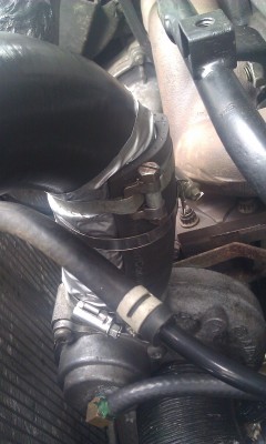

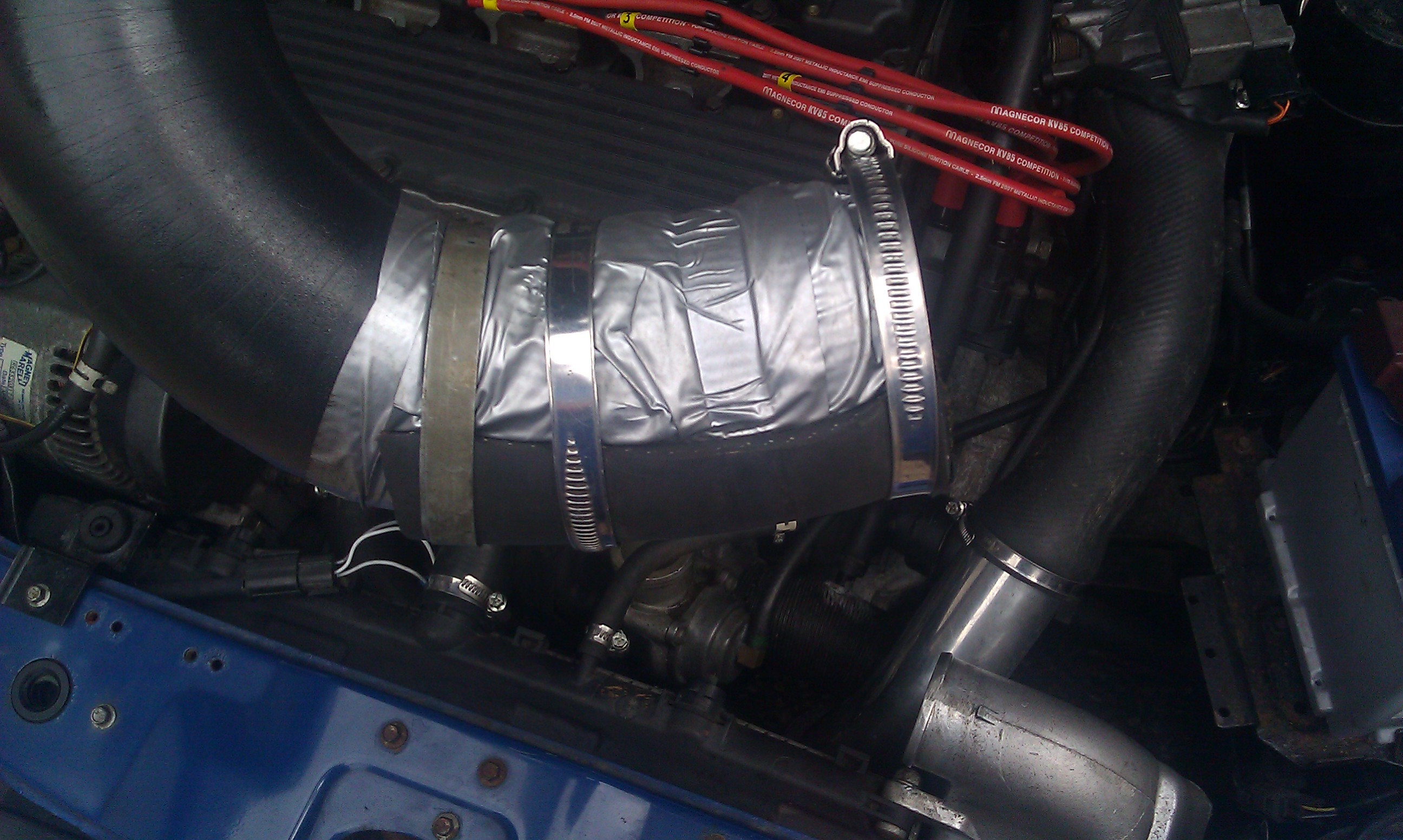

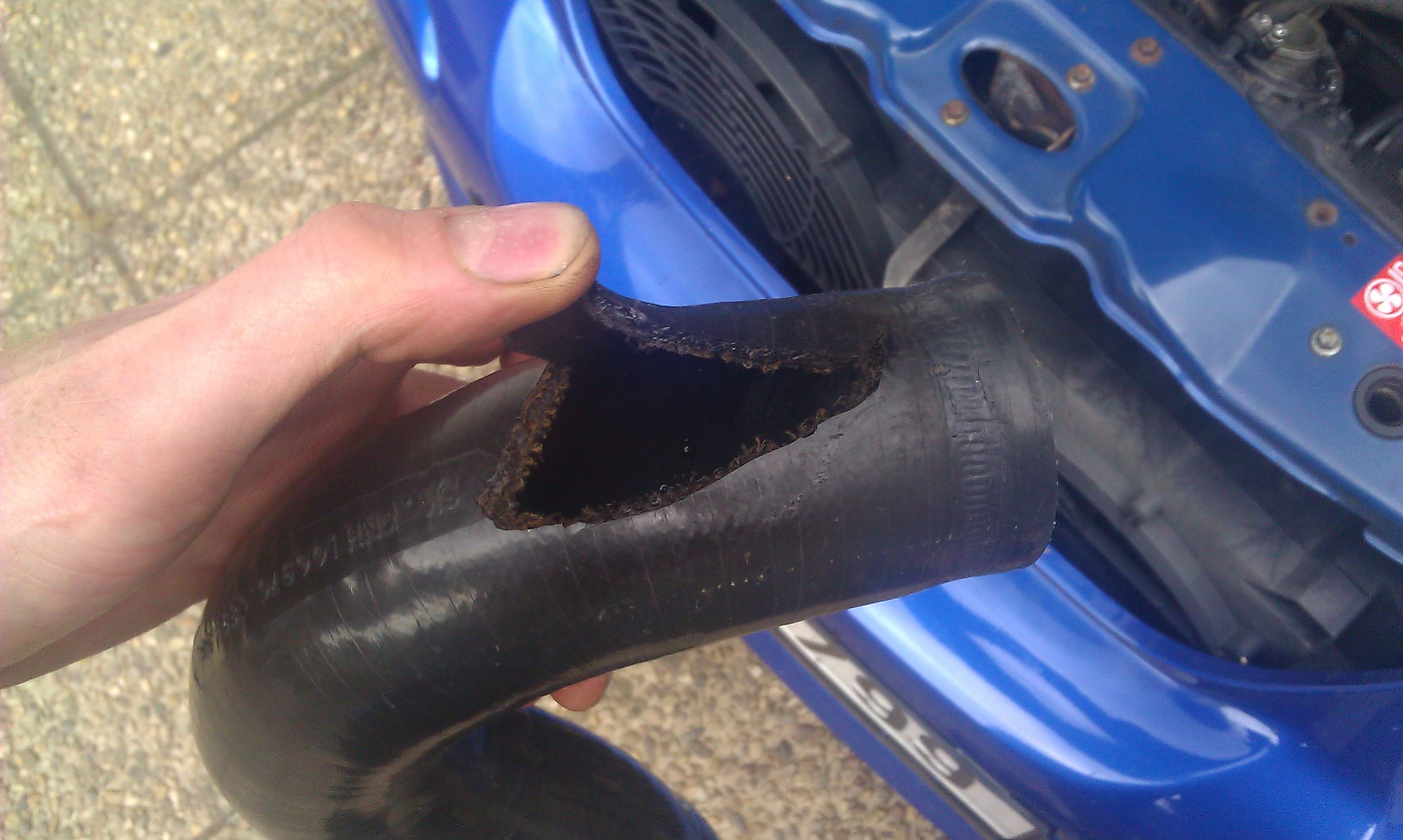

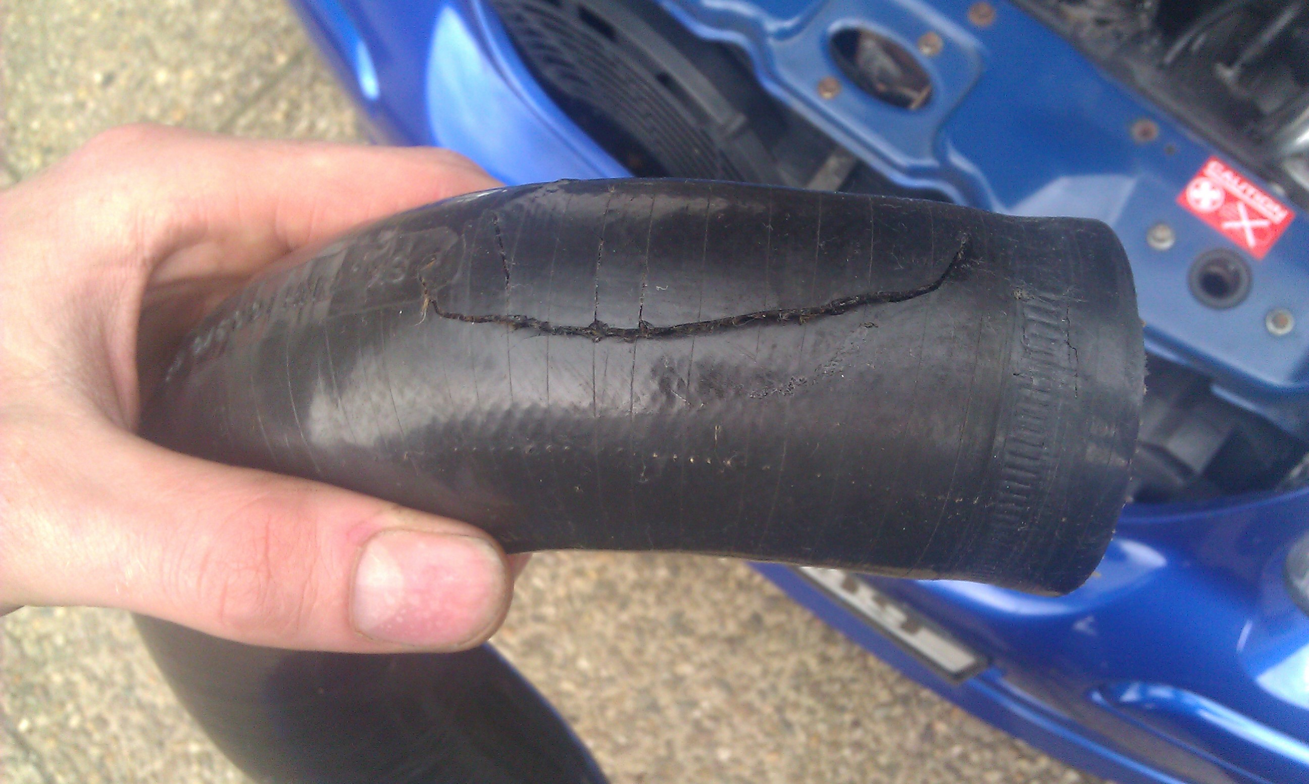

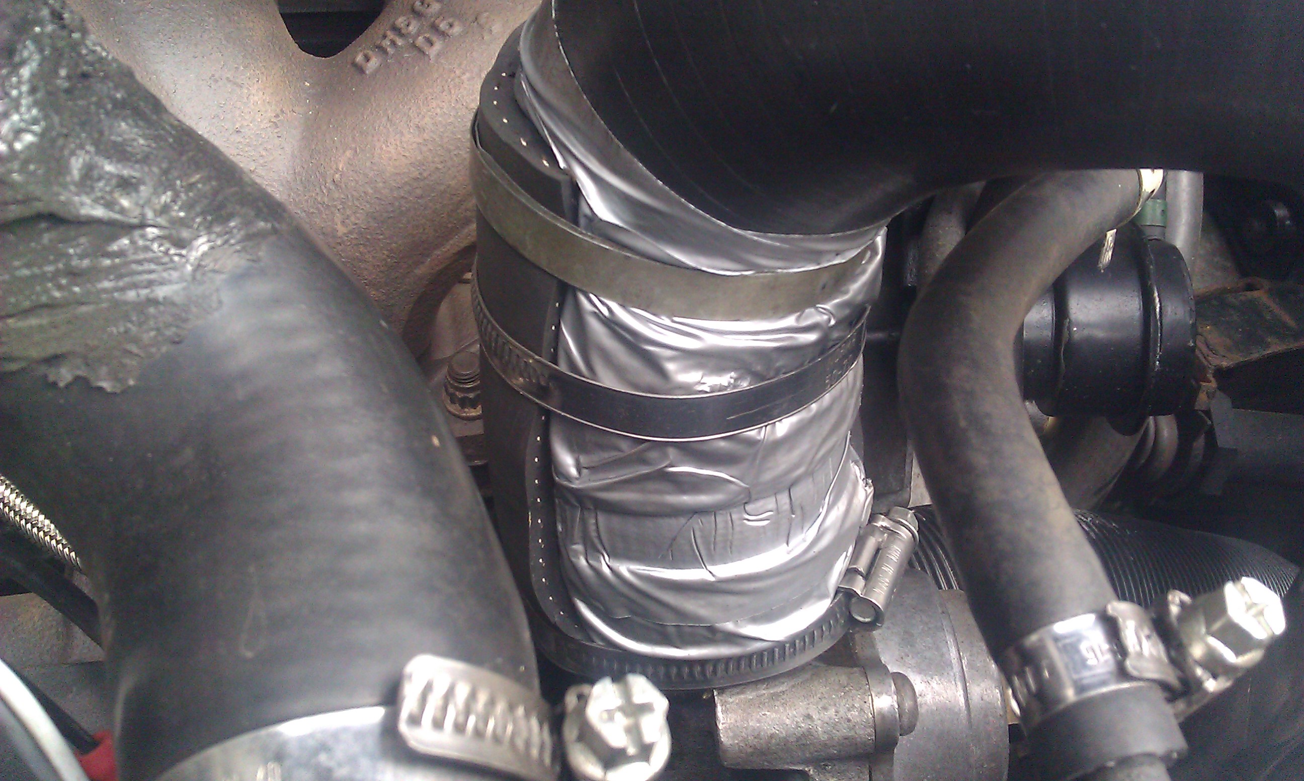

Tak jak mnozí už víte, na závodech mě potkala nemilá věc a to bouchlá hadice od turba k mezichladiči, proto vám kdo máte T16 turbo, silně doporučuju, zkontrolujte si hadici promačkáním, v místě kde je nejblíž svodům... mám doma dvě náhradní a jedna se mi dnes rozpadla v ruce když jsem jí zmáčknul, přesně v tomhle místě a druhá vypadá až podezdřele dobře, asi už jí někdo měnil :lol:
Přikládám pár fotek, jak to vypadá a co jsem tam provizorně s pomocí všech okolo vytvořil a vydrželo to jednu celou ostrou jízdu a 180km domu ;)

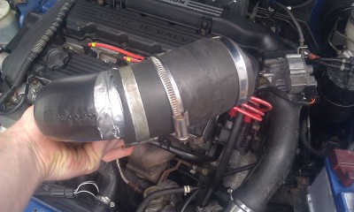

Tak sem pořídil pár fotek toho plechu... 10min práce: ObrázekObrázekObrázek
