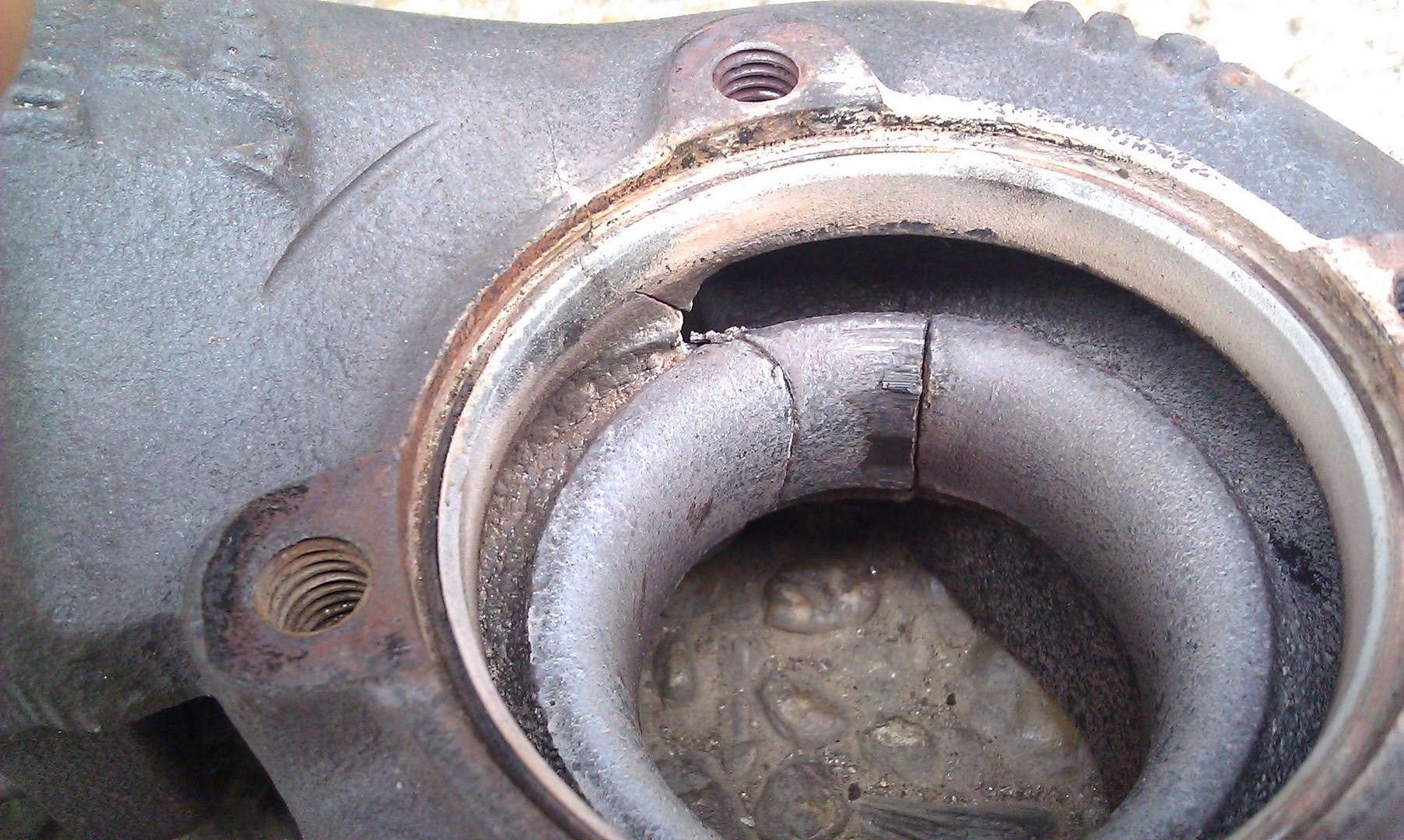

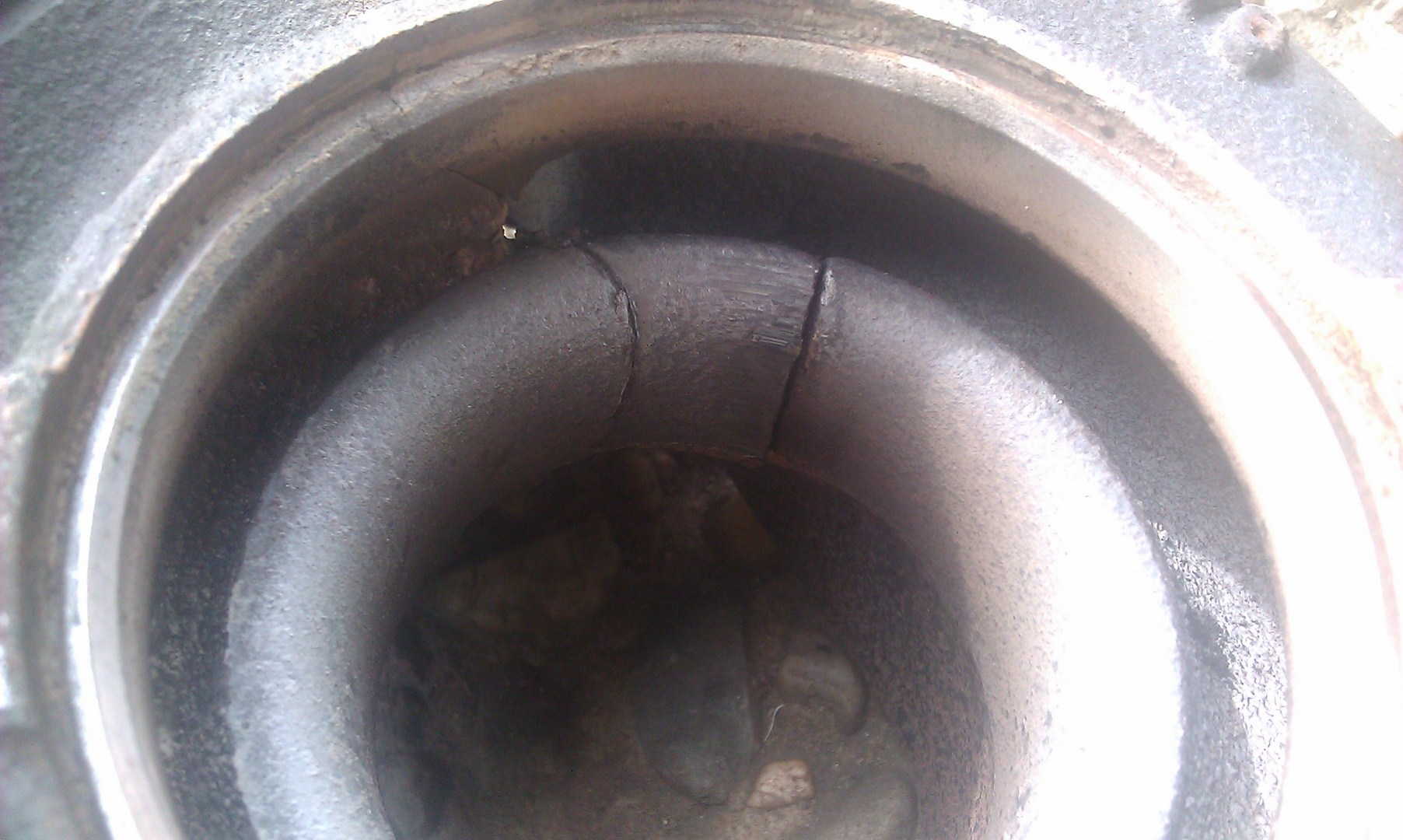

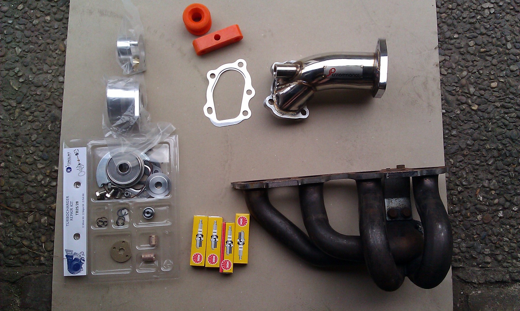

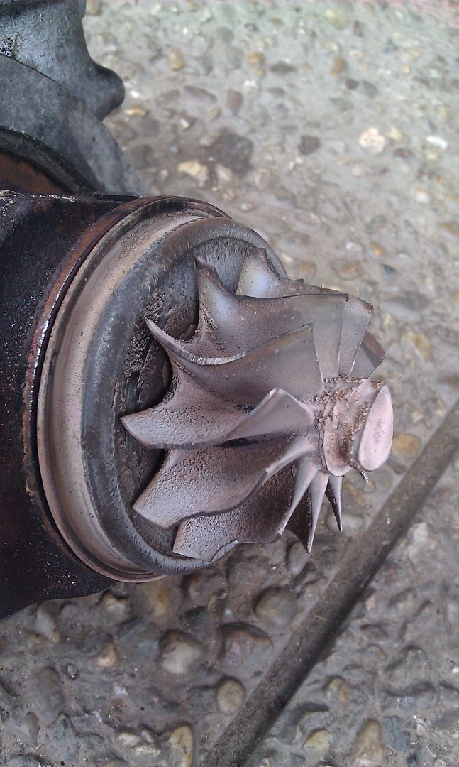

Tak sem taky něco zase postnu, ať mi to tu neshnije :lol: času nikdy neni dost...
Svody nakonec nepoužiju, jsou hubenější než originál, takže jsou dobrý možná tak na 1.8T, aspoň jsem si ušetřil spoustu práce(ale peněz zrovna ne)

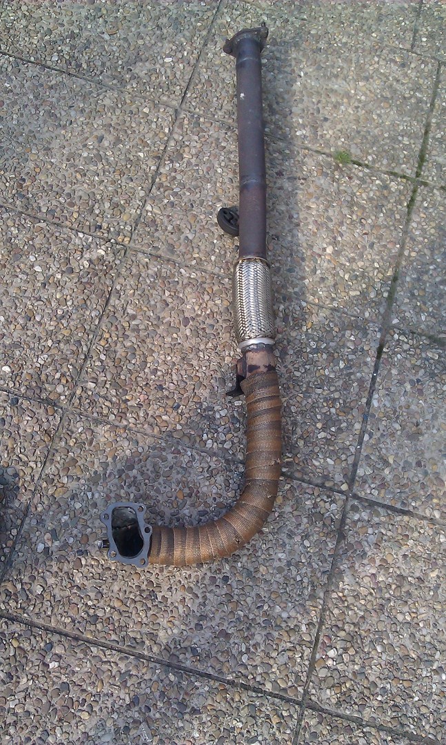

Hodně pěknej je stav původního turba na fotkách, nechápu že se může takhle rozpadnout a brzdit turbínu :lol:
Jinak, ano jezdil jsem chudou směs, proto je všechno tak vybělený :roll: (slabá palivová pumpa)
Vypadá to že se nic moc neděje, ale to je spíš tím, že při práci neni čas moc fotit, smutný je že se teď bude nějakou chvíli čekat na dárečky za Anglie :?
Příspěvek od Karel825 » ned srp 17, 2014 11:39
To turbo je fakt luxusní :lol: a oceňuji tvůj důkaz o chudé směsi, při tlaku 1,1 baru na originál turbo je lepší pumpa nutností. Bezpečné vidím tak 0,7-0,8 bar do kterého snad časem půjdu 8) JInak držím palce a těším se na další zprávy a fotky mir:

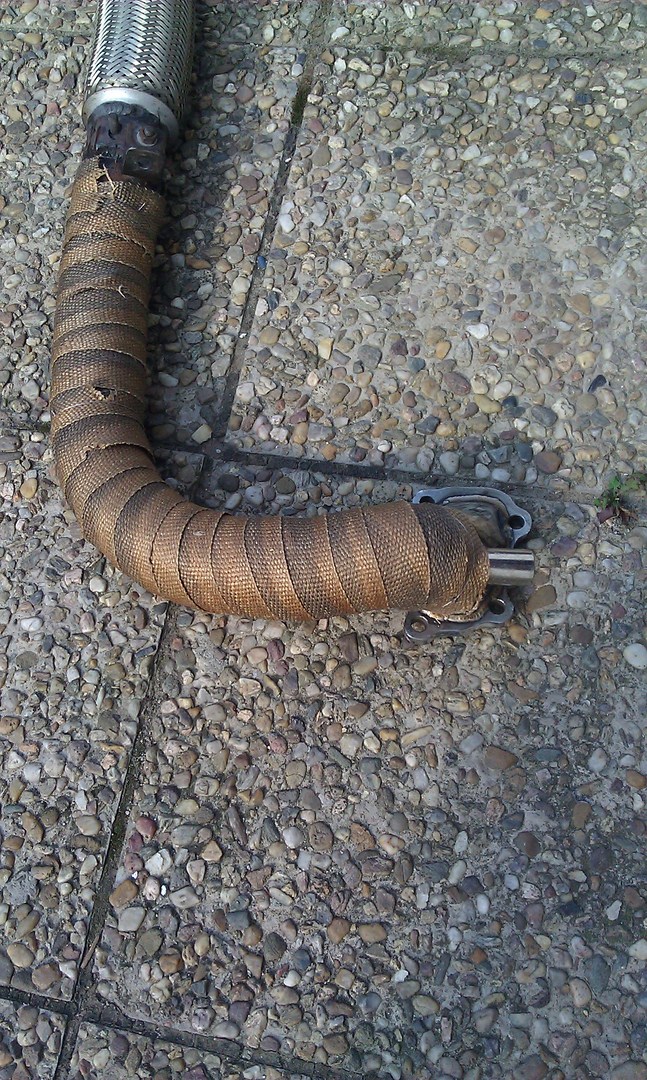

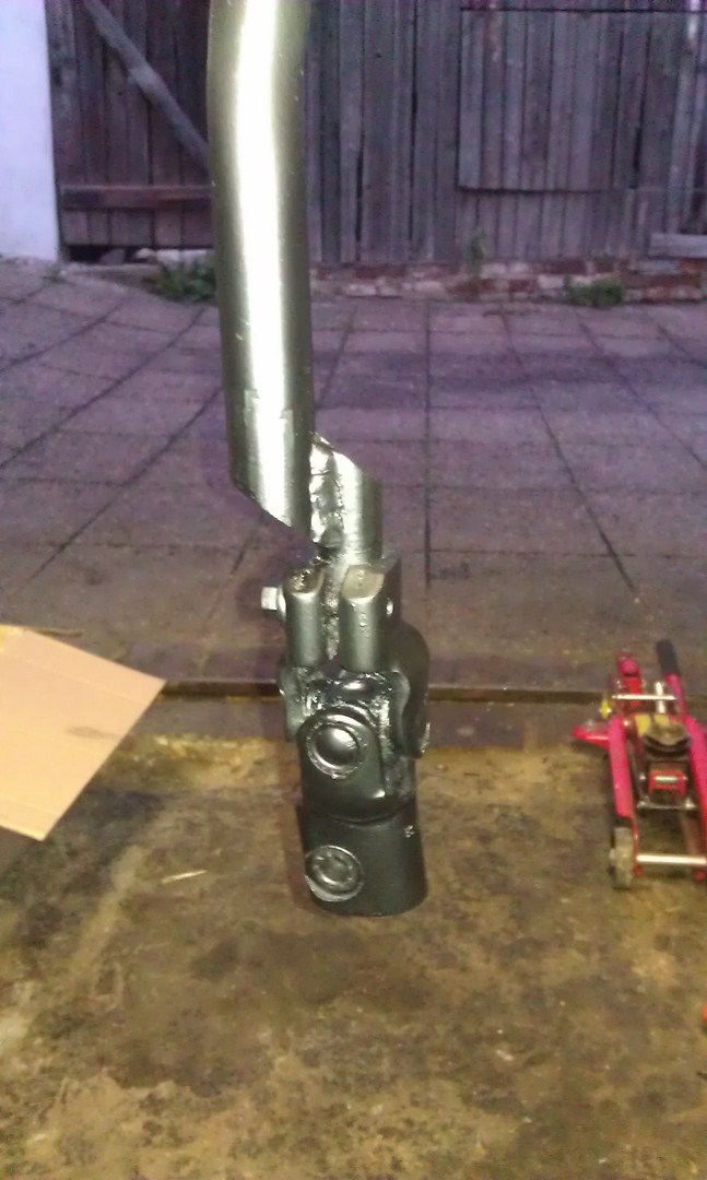

Řazení jsem viděl takhle řešený v anglii před pár lety, ale zatím jsem se do toho nepouštěl, u nich to takhle má každej, používaj kloub z fiesty :puke: , Já jsem použil stylově ze 416 met:
Svody nechávám sériový, ušetří mi to čas i peníze a na tohle turbo bohatě stačej, už takhle tam mám spoustu věcí na vyřešení.
Třeba jsem vrátil původní V6 chladič vody, páč když sem ZSo hodně tavil, zapínaly se mi sahary, budík na palubce se ani nehne a vůbec nevíš jakou máš opravdu teplotu motoru. A peněz na milion budíčků neni dost :? S tím předělání celýho vedení chlazení. konečně šel dolu altík na bez A/C verzi + termostat, ten budu dávat studenější abych to fakt udržel v rozumný teplotě..
Vedení od turba, velkej IC, BOV ventil, ten "cookie" downpipe co je vidět na fotkách
