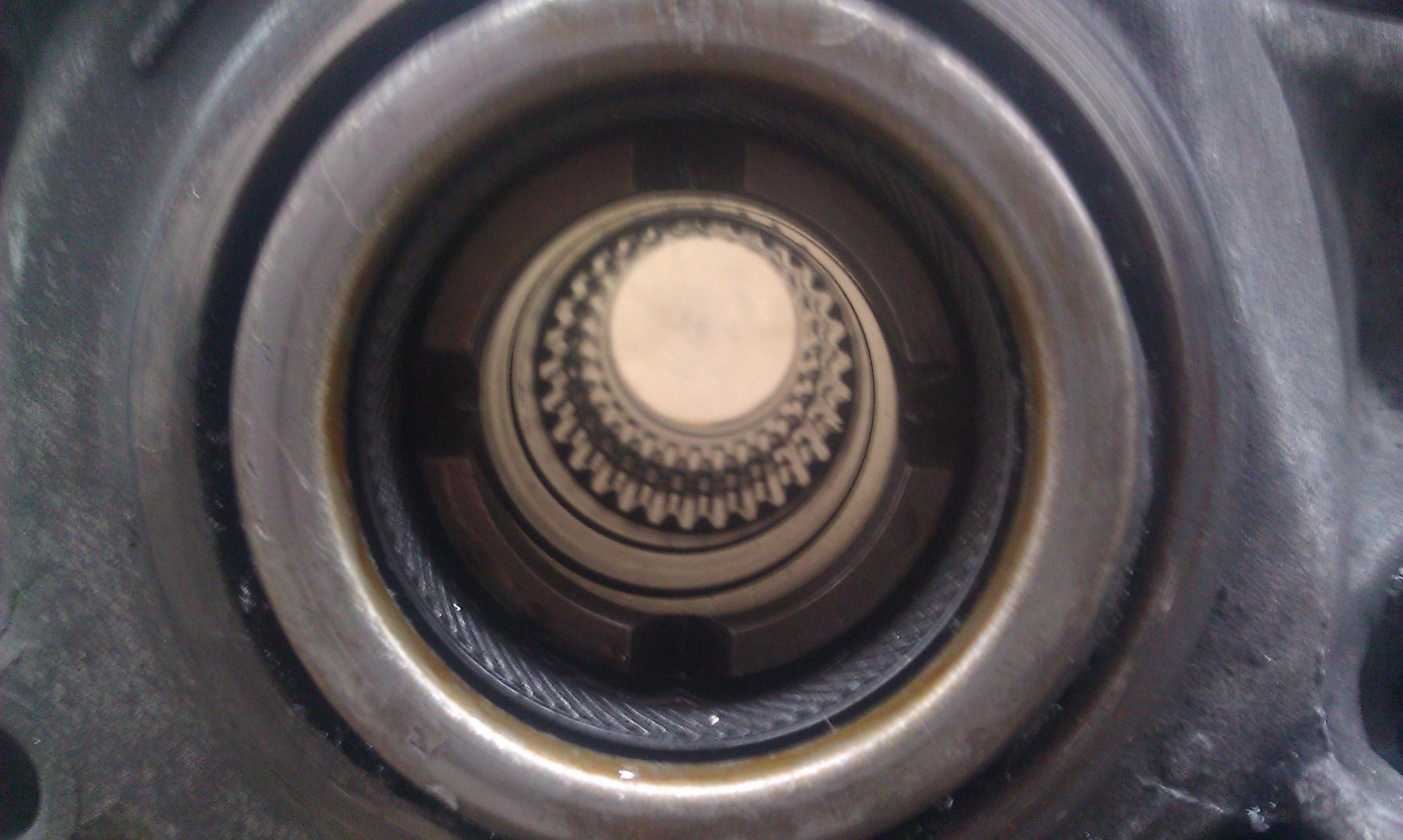

Příspěvek od J0hny » pon lis 24, 2014 21:27

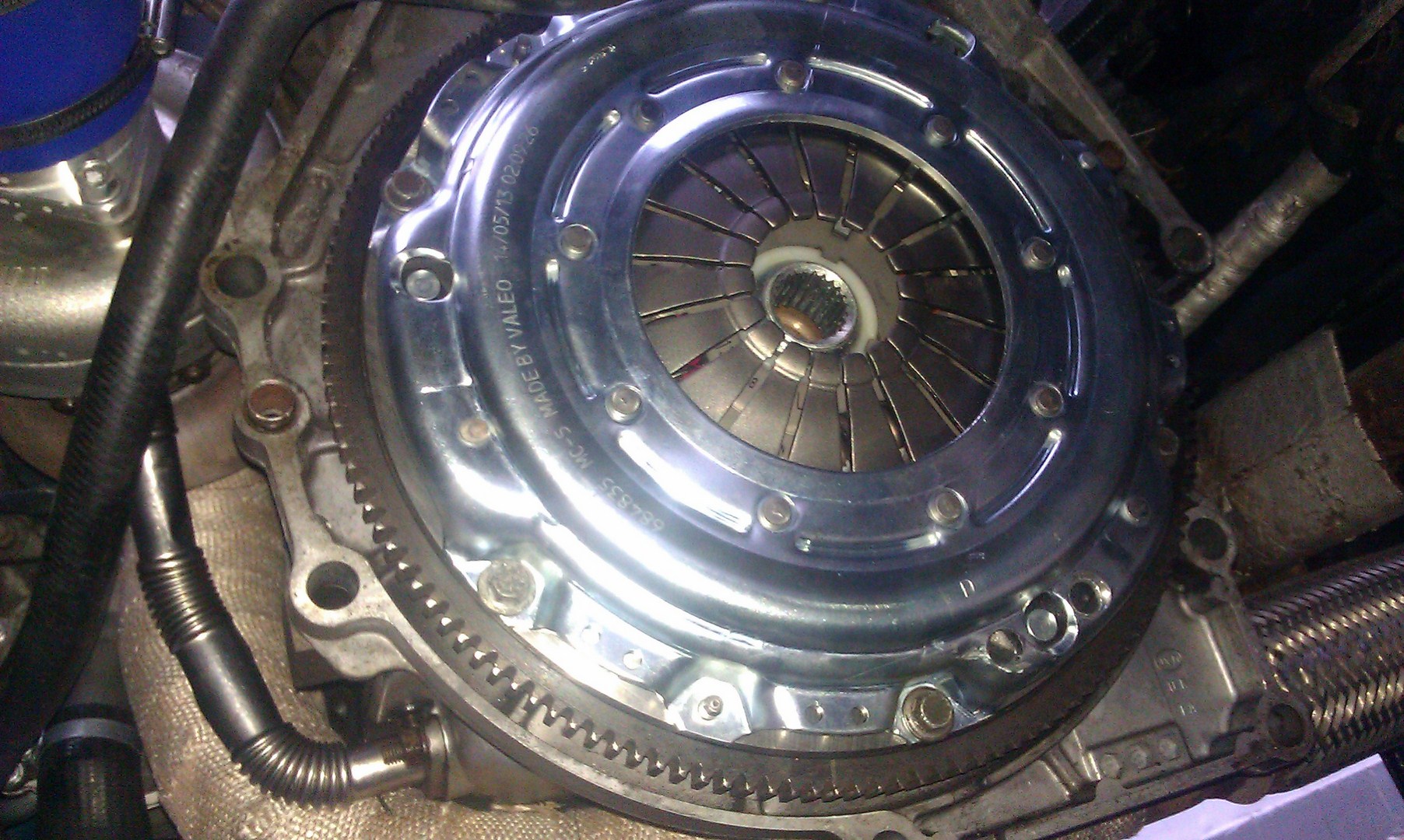

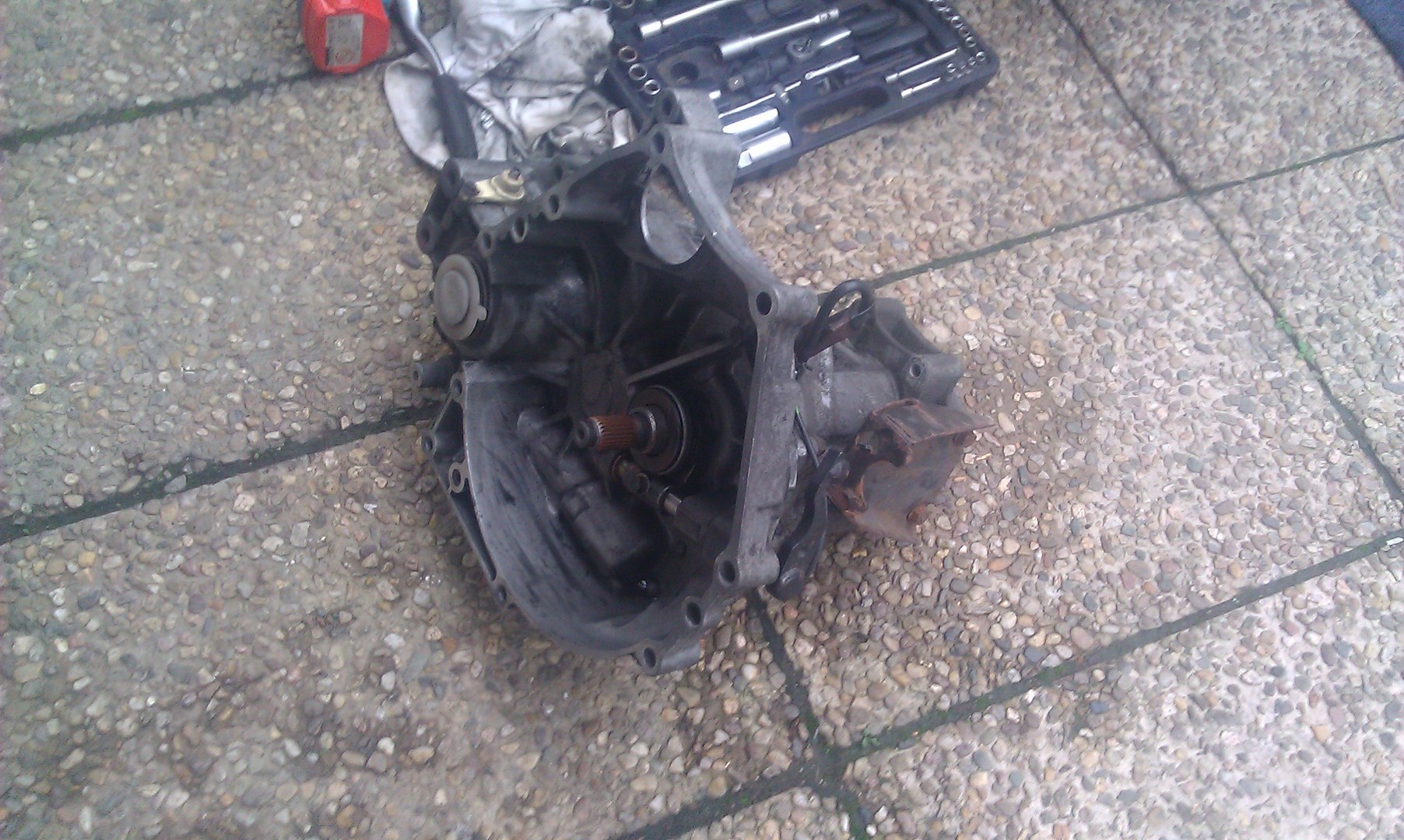

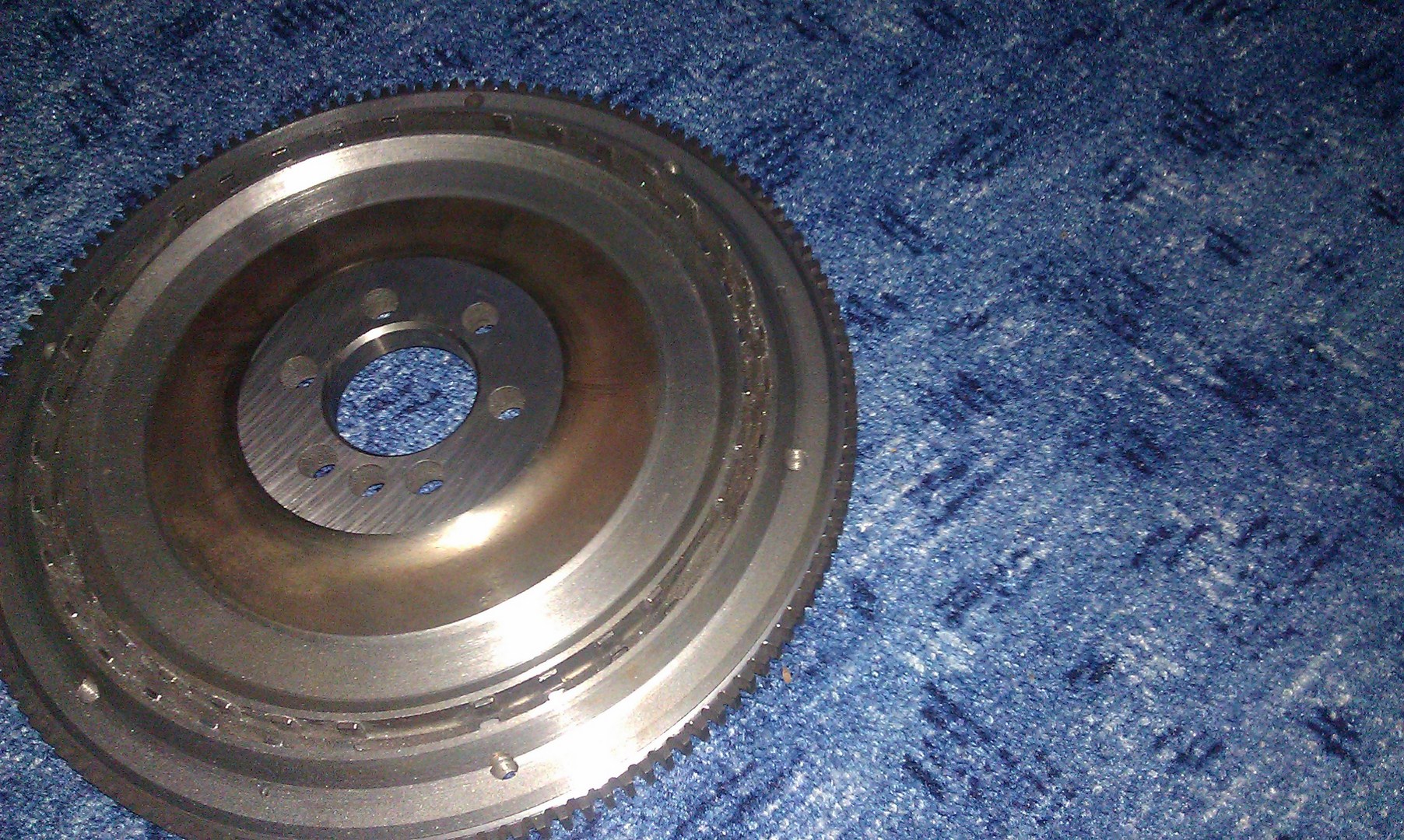

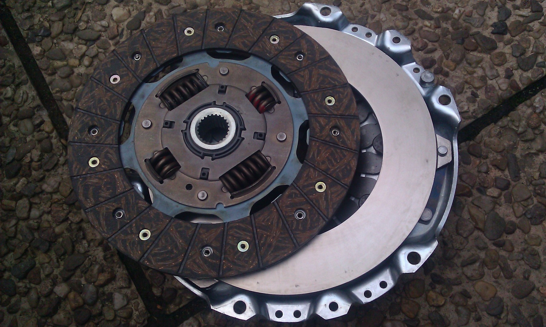

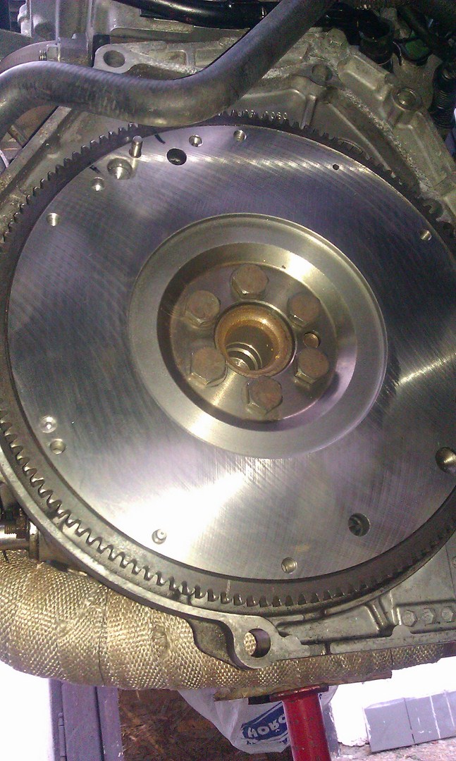

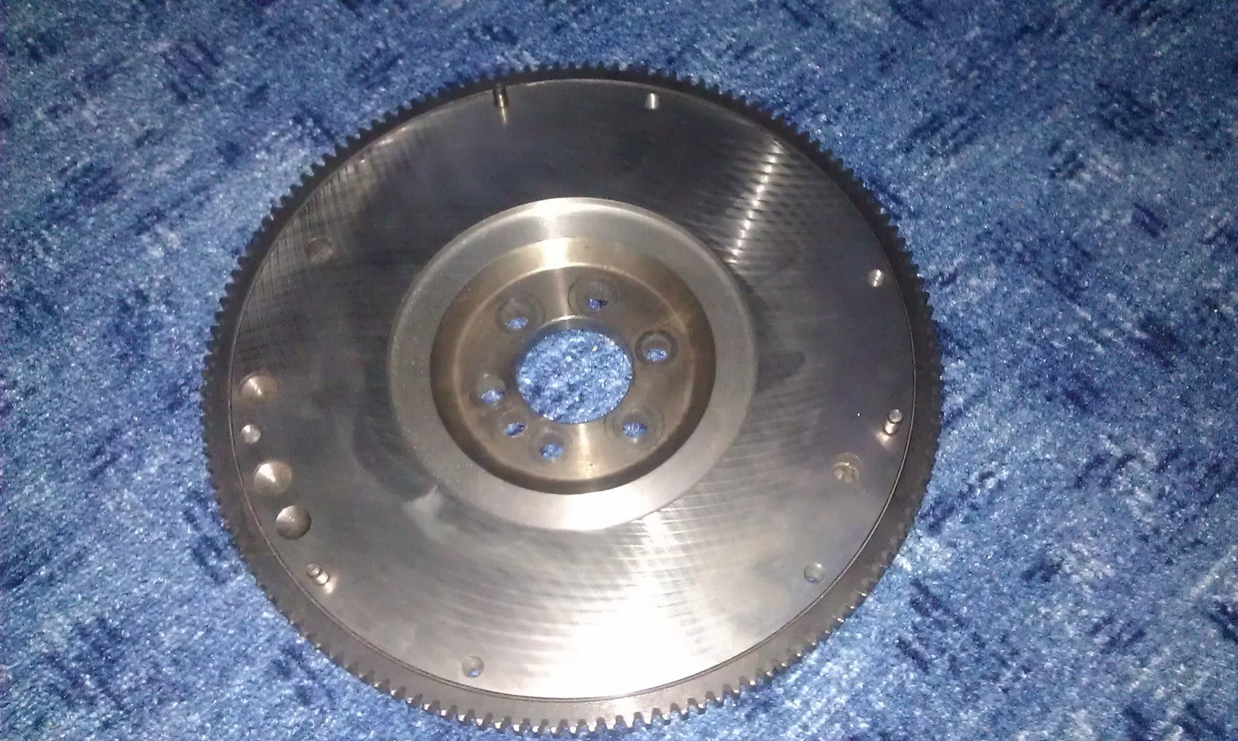

Tak nakonec musela prvně ven spojka, protože už měla fakt nejlepší léta za sebou, při tý příležitosti jsem na zkoušku dal skříň z dárce motoru, abych zjistil v jakým je stavu a jak se jezdí se ZS se skoro-správným diferákem. Zjistil jsem, že sice řadí dobře, ale jako všechny pg1ky jsou taky vháji ložiska a původní z turbáka je pořád ještě vejpůl a nemám zatím všechny ložiska na složení.
Tak aspoň pár fotek nový spojky a lehkýho setrváku

Příspěvek od MíraMT » pon lis 24, 2014 21:36
pěkný, tak ložiska seženeš snadno, ne? až na jedno je koupíš v běžným obchodu s ložiskama.. jak se s tím lehkým setrvákem pojede? mě teda nepšijde moc těžkej ani ten co tam je origo :D
Příspěvky: 2132
Příspěvek od J0hny » pon lis 24, 2014 21:49
Jojo zejtra se pro ně snad stavím v skf, na dif už jsem je kupoval dávno, ale zatím sem se k tomu nedostal dosložit to, předevčírem jsem se pustil do revize synchronů a ostatních ložisek a zjistil jsem, že jsou všechny hlavní ložiska !&@#!, a všechno je plný toho sajrajtu z rozšmelcovanejch ložisek z diferáku - to nejspíš popravilo i ty ostatní ložiska, naštěstí ložiska pod převodama jsou nesmrtelný, takže je všechno omytý připravený, složený a čeká se na ložiska. Jediný co je ještě katastrofál je kolečko zpátečky, nechápu, co za kteréna s tím chudákem turbákem co dělal, ale hezký to rozhodně nebylo. Nocož, jezdíme dopředu, takže musí bejt dobrý :roll:
Ta skříň stejně přijde nařadu asi až za dýl msm:
Setrvák jezdí pořád stejně, jen to beží prostě lehčejc, je to poznat hlavně na volnoběhu a při startování, jak to chytí, jinak při rozjednu minimálně, spíš si zvykám na novou spojku a ona si zvyká určitě taky. Těžkej je strašně. hlavně když držíš kliku se setrvákem a přítlačákem, tak to je nechutně těžký, na jednu ruku už celkem slušná zátěž :puke:
