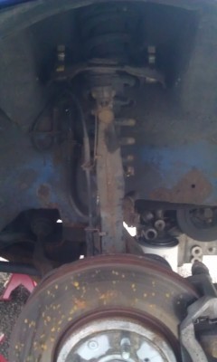

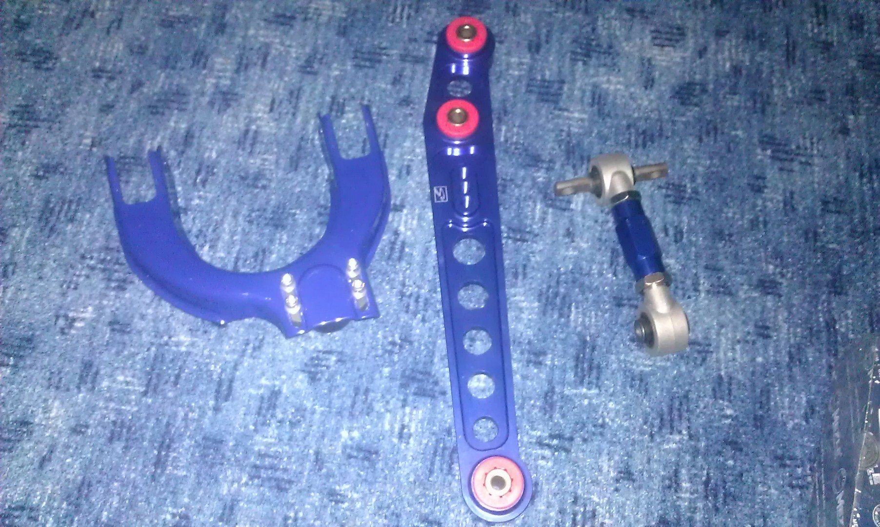

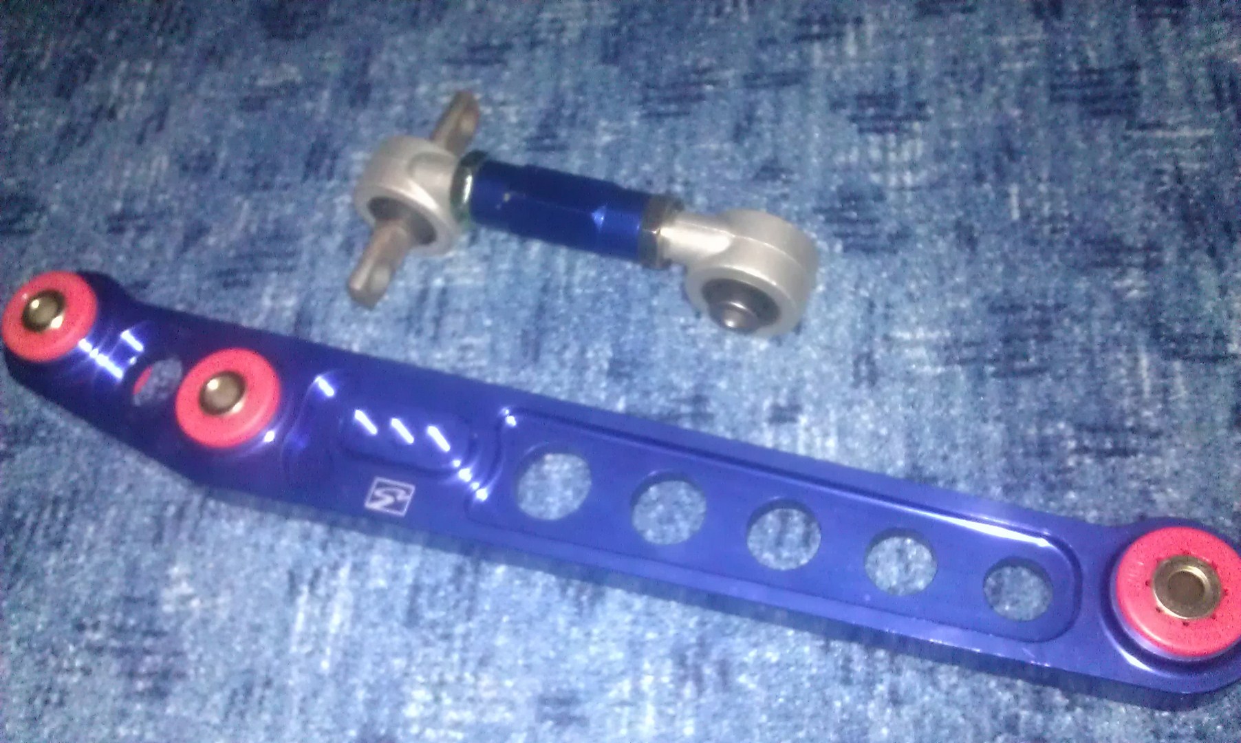

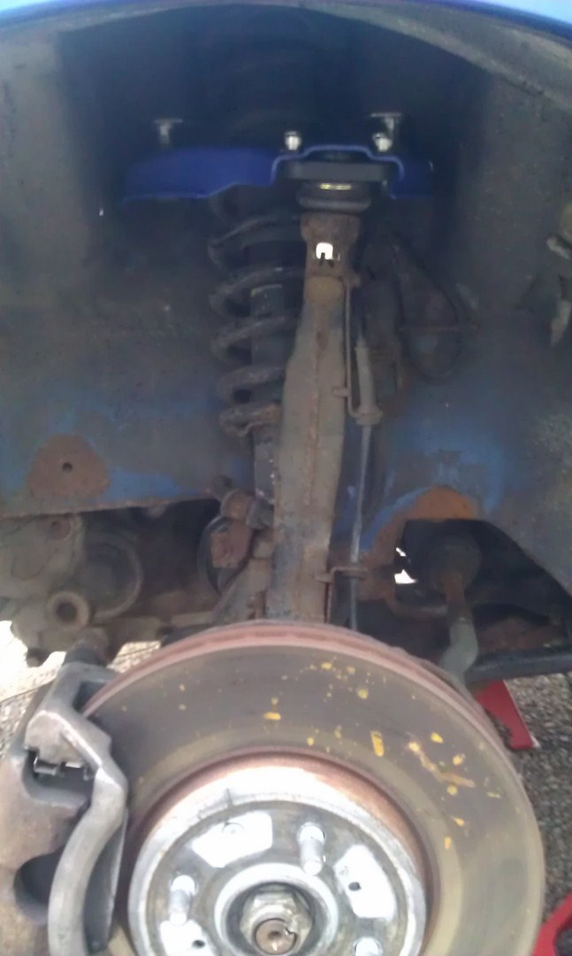

Příspěvek od J0hny » čtv pro 25, 2014 19:27
Veselý vánoce Moje ZS Ti :lol:

Příspěvek od Trunda » čtv pro 25, 2014 21:08
A do prčic :lol:
Ten přední záklon je brutální... to bude hodně pěkný v zatáčkách ;-) (pneumatiky jsou spotřební zboží, že :lol:) ... no já mám modré vánoce celý rok, takže letos jsem moc dárečků nenaděloval.
Příspěvky: 2132
Příspěvek od J0hny » čtv pro 25, 2014 21:49
Me se zdá až moc brutální, tak se trochu bojim aby se dalo řídit, blbý je že toho najednou udělám víc a nepoznám jestli to bylo ono nebo ne, vím že u drift kár je hodně velkej ale to je něco jinýho, už jenom to, že je to předokolka... No za ty prachy to nebude nic laděnýho, takže doufám, že to podle něcěho rozumnýho obšlehli :roll:
Příspěvek od Trunda » čtv pro 25, 2014 21:56
No rozdíl v tom záklonu je fakt hodně velký, tak to bude fakt překvápko... Na rally asi dobrý, ale na silnici? uvidíš :-) Na kolik vyšla zadní ramena s horníma? Jakou výhodu mají ty spodní proti standardu krom váhy?
