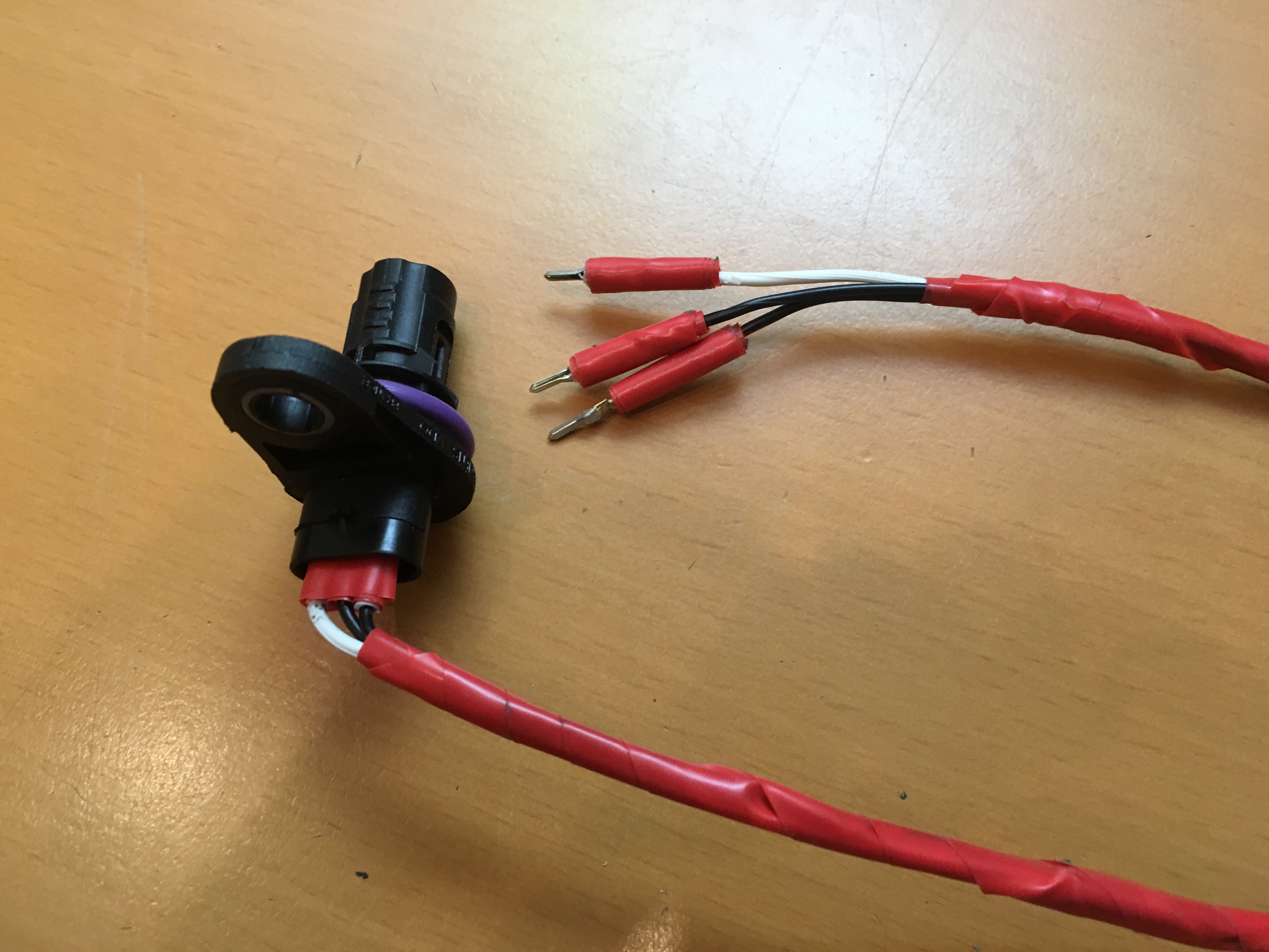

Škrtící klapka, sice jsem musel vyvrtat trochu jinak díry na šrouby, kvůli poloze při zavřené klapce. Později zajedu na diagnózu abych přeměřil zda to řídící jednotka zvládá.
Poloha vaček, čidlo dobrý, jenže sehnat propojovací kablík to je umění.
Zde v ČR cena 1000kč
na Rimmerech je to cca 600 + počta
nakonec jsem kontaktoval nějakýho číňana, kterej by byl schopen to vyrobit, za 13$, jenže 20$ počta..
Tak jsem zaskočil do elektrosoučástek a za 25kč koupil fastony a kablíky a zplodil toto:
Re: MG ZS
Příspěvek od djmicho » úte led 15, 2019 18:53
Převrtávat šrouby? WTF? Cos to proboha koupil stupo: a čidlo jde taky koupit s kabelem...
