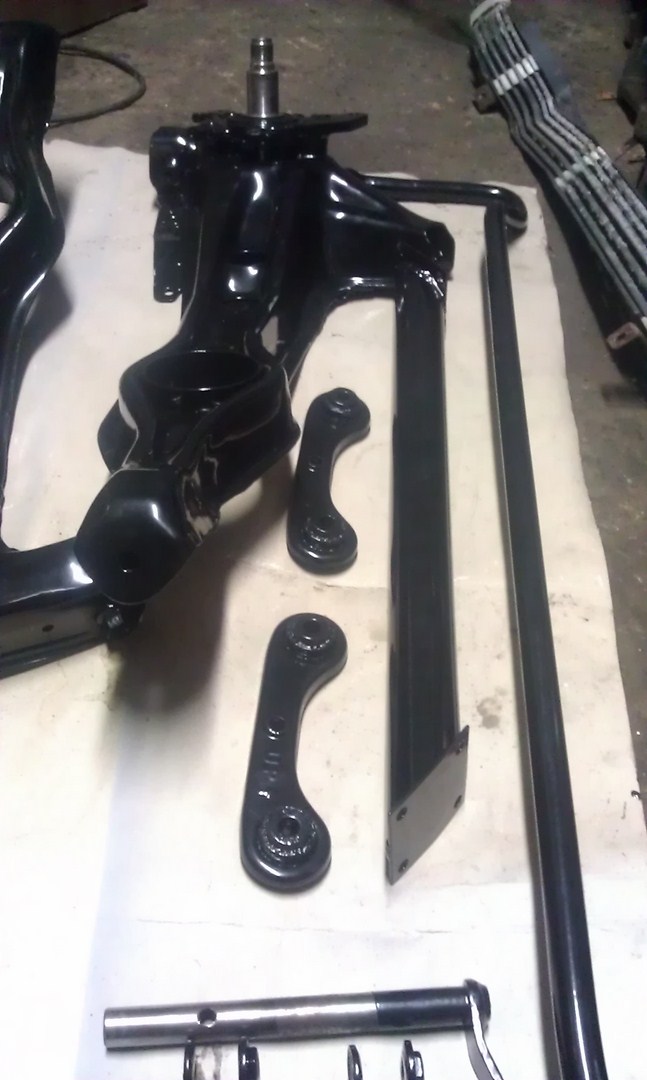

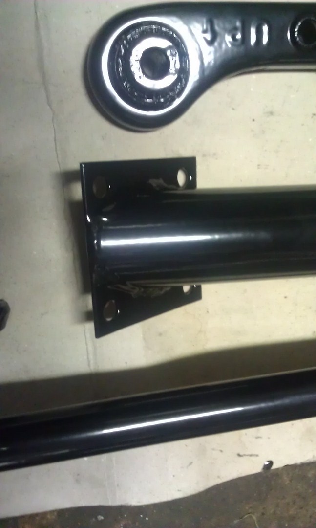

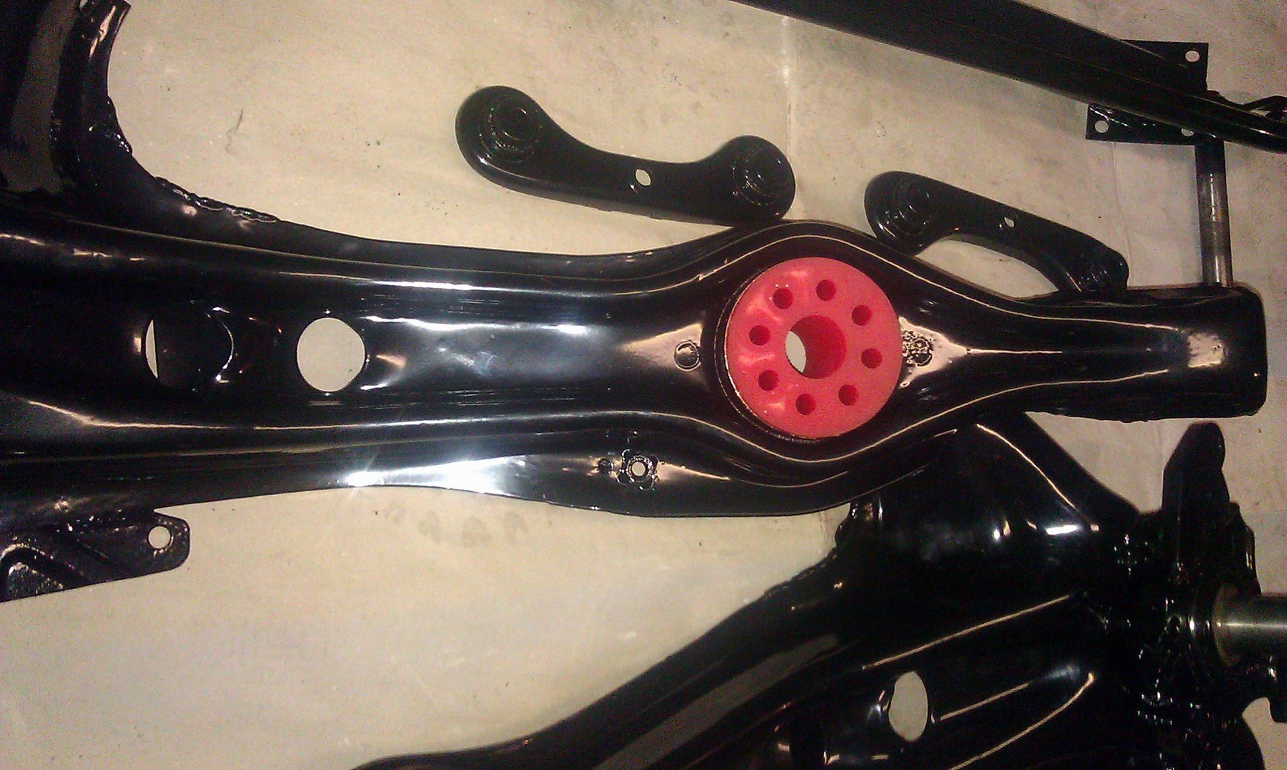

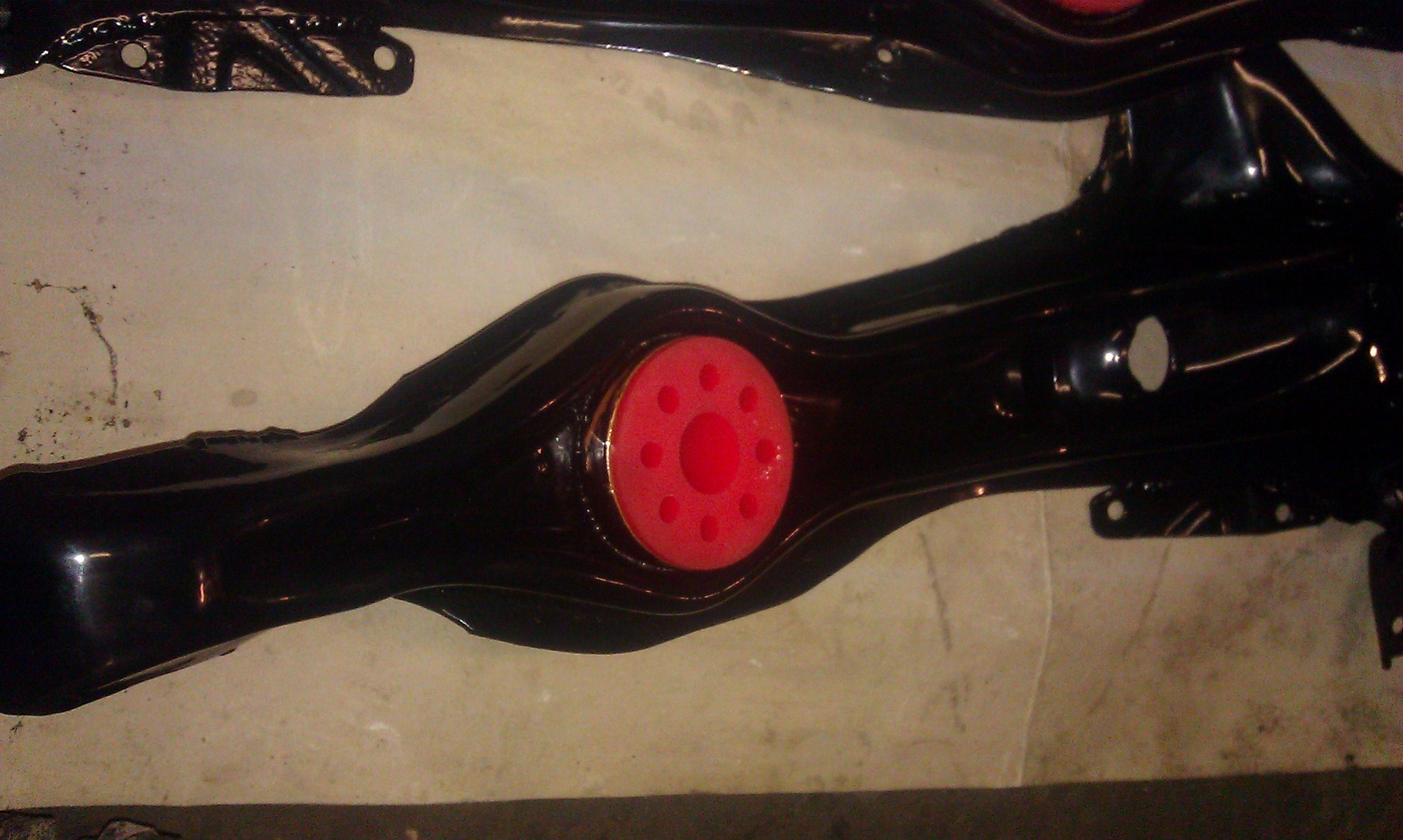

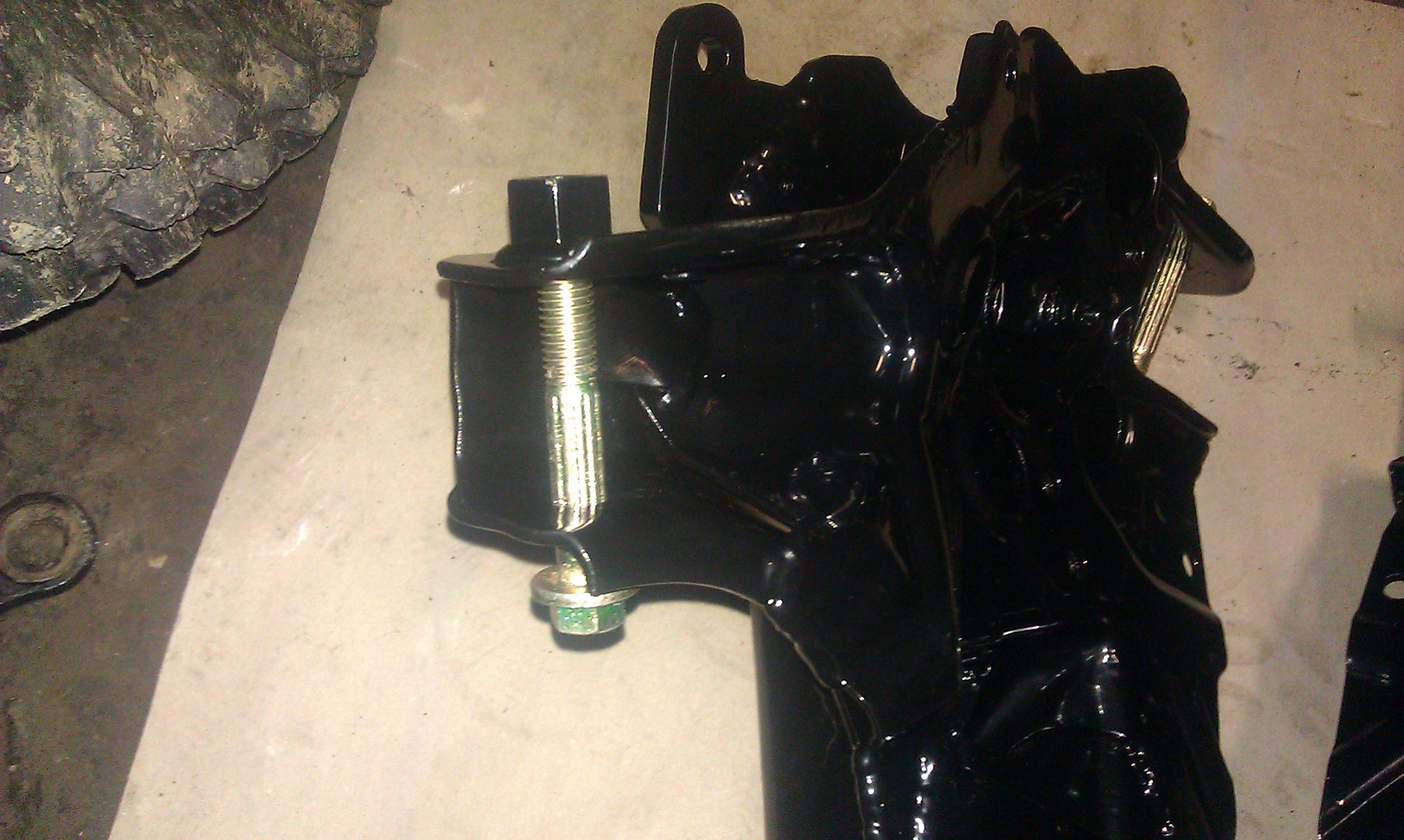

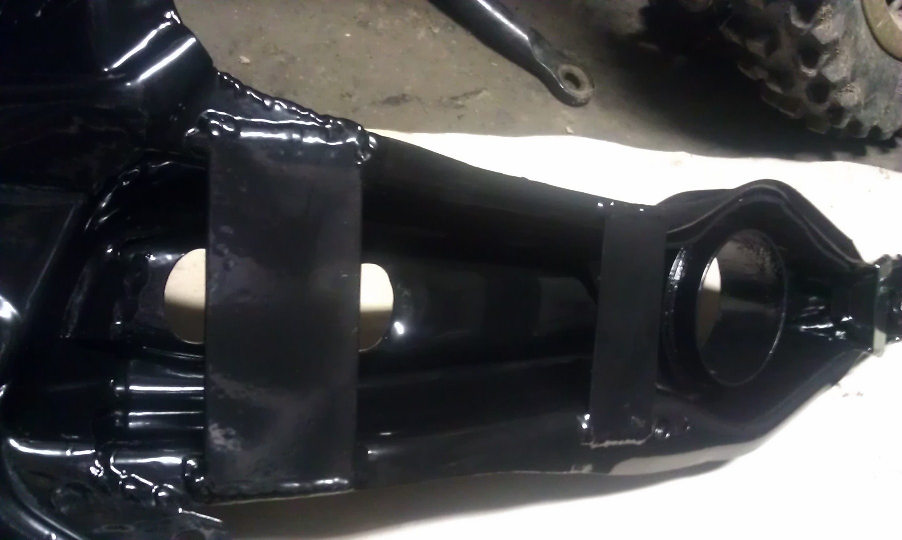

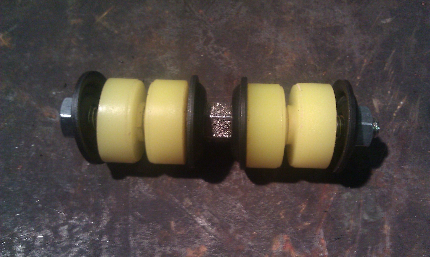

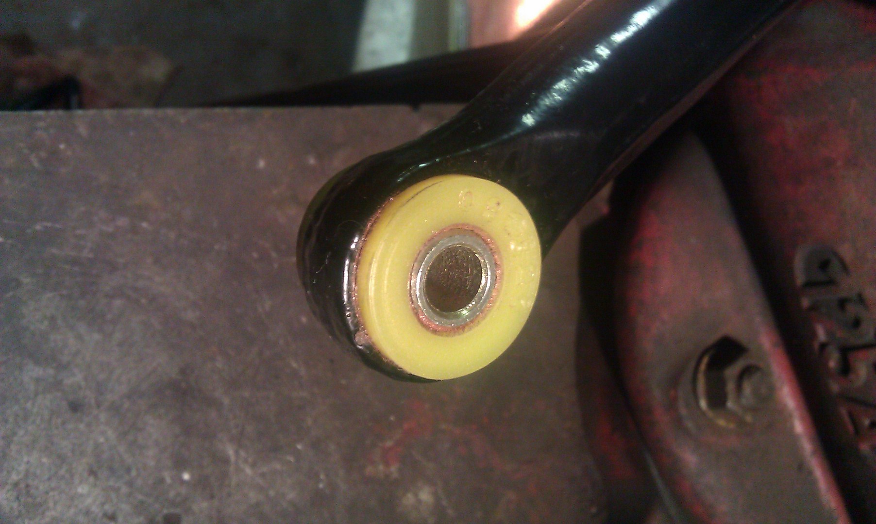

Na ty ramena ses měl vybodnout. Zrovna tohle je věc, která ničemu extra nepomůže. Stačí polyuretanový silenty. To spíš jestli jsi provařil na tom zadním nosníku spoje plechů a dal tam rozpěru. Je to celkem důležitý prvek.
Příspěvky: 2132
Příspěvek od J0hny » pát dub 24, 2015 22:17
Do puvodnich nemam silenty a jsou v nich zatrhany srouby, pomuze to dost, je to neodpruzena vaha dolu, kterou vsim ostatnim jenom pridavam....
Rozperu tam mam, povareno ne, to bych delal tak u zavodaku, ale vsude kolem naprav, kdyz uz.

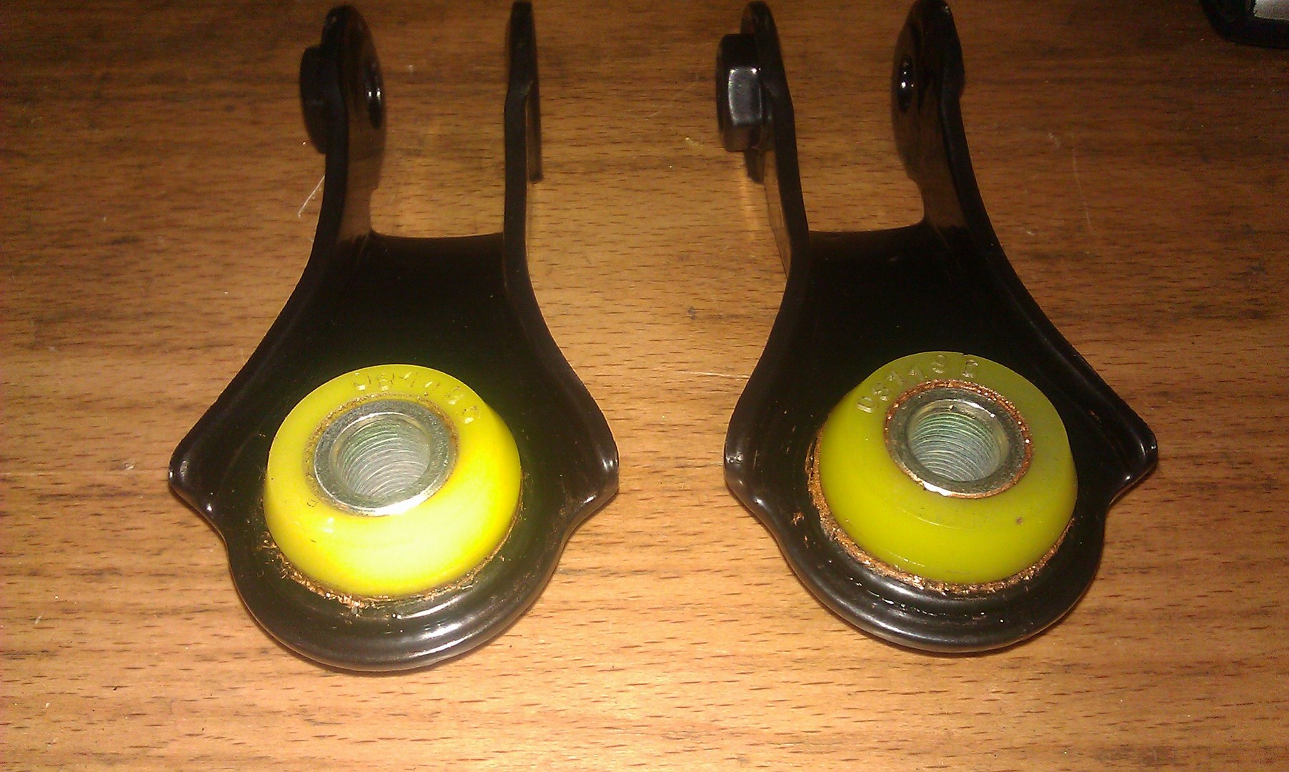

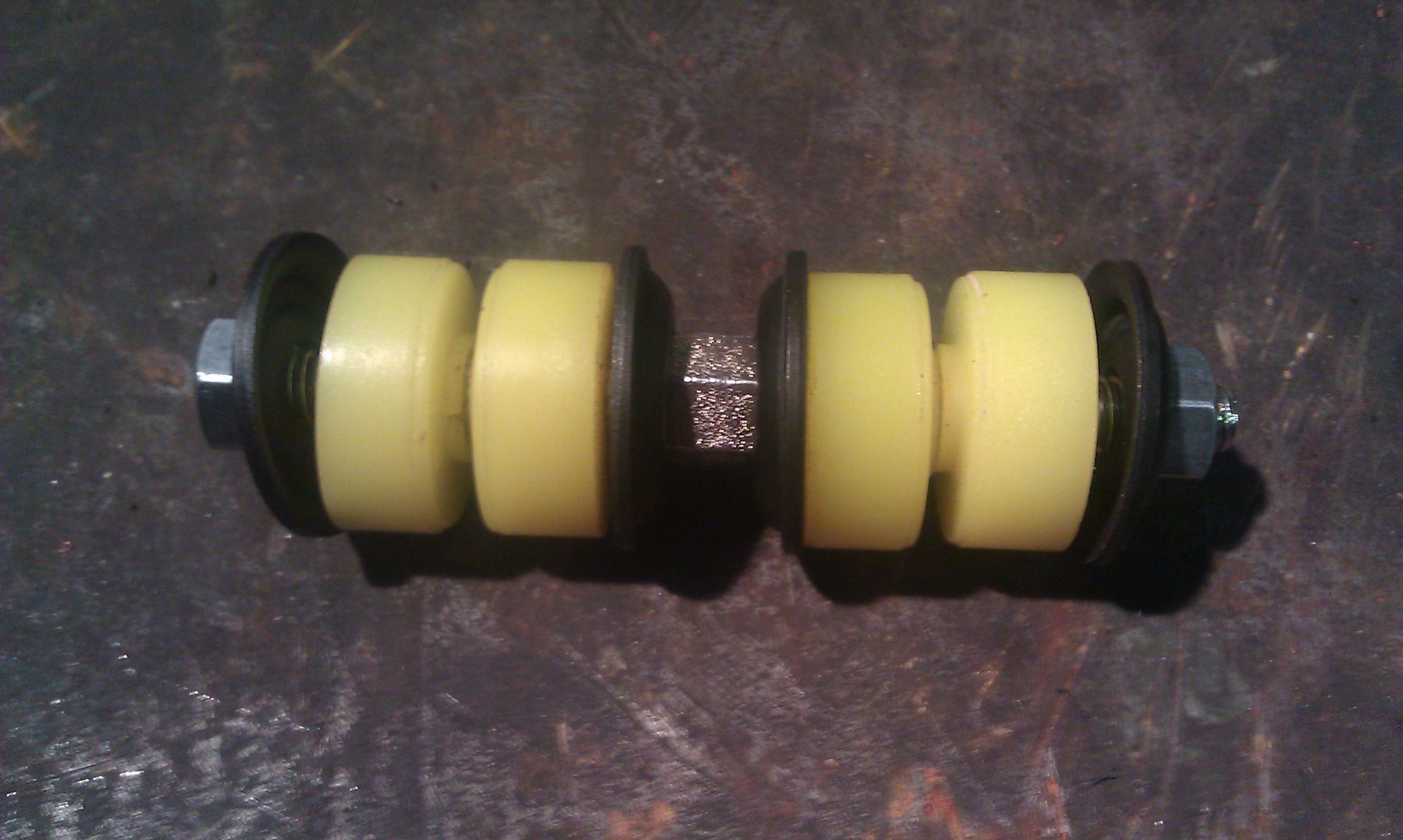

Honzo, co jsi kupoval za polyuretany? Vím jen co jsi bral na to řazení, ale co podvozek...?
Příspěvky: 2132
Příspěvek od J0hny » úte dub 28, 2015 20:48

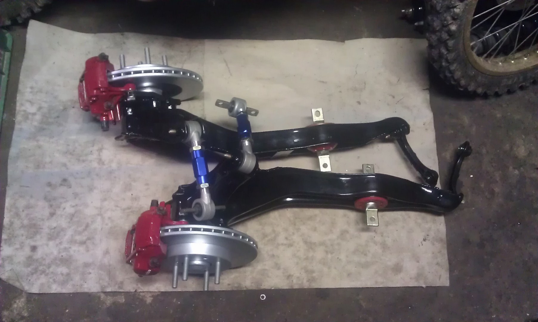

Podovzek polskej superflex o polovinu levnější než strongflex.

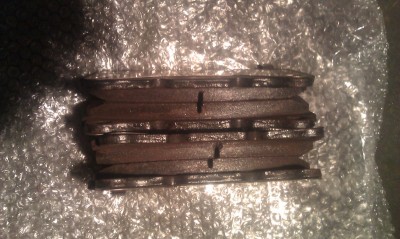

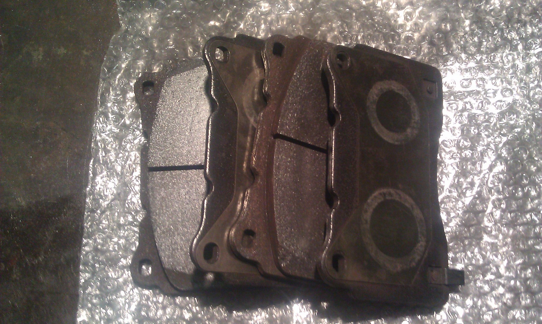

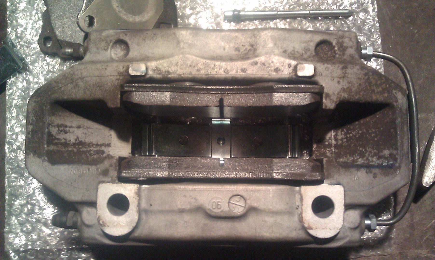

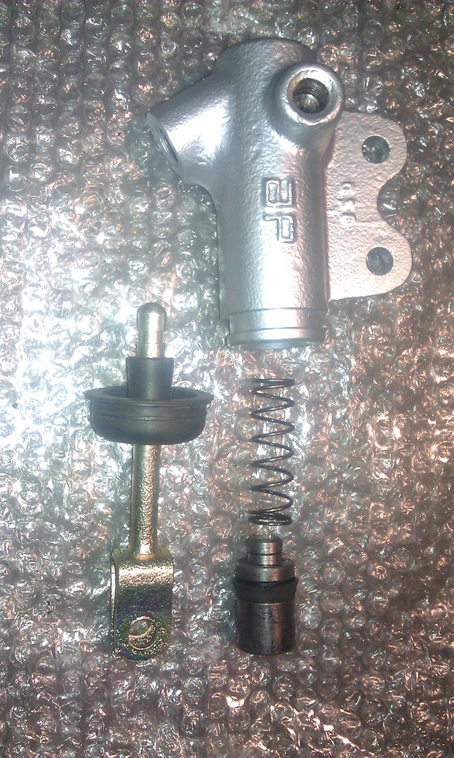

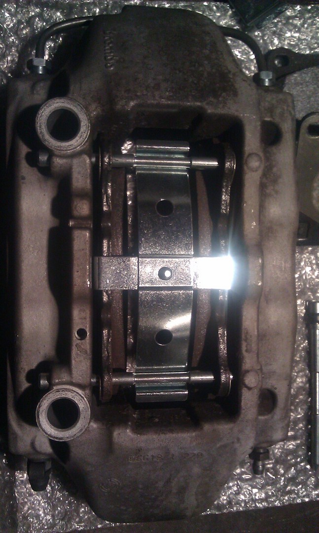

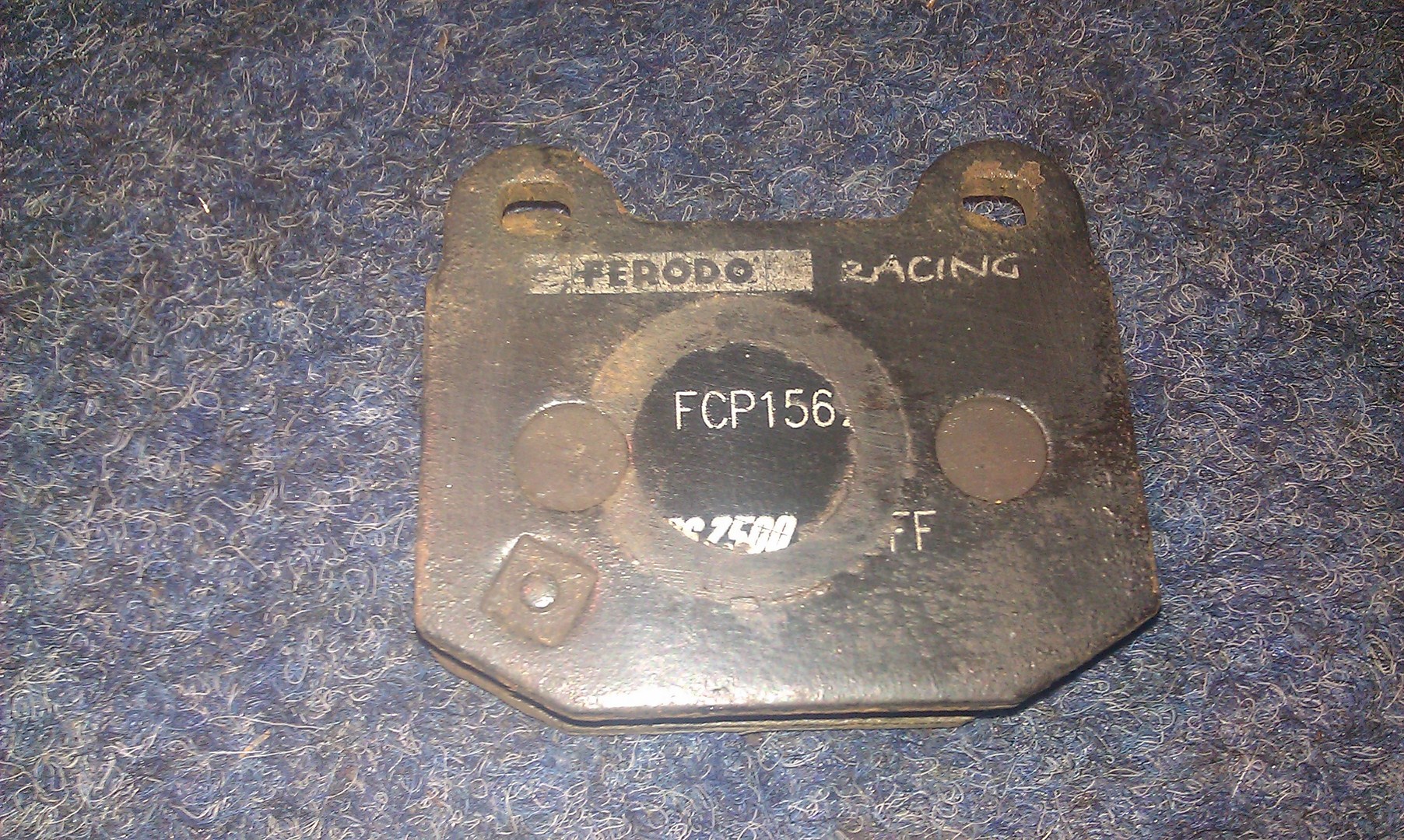

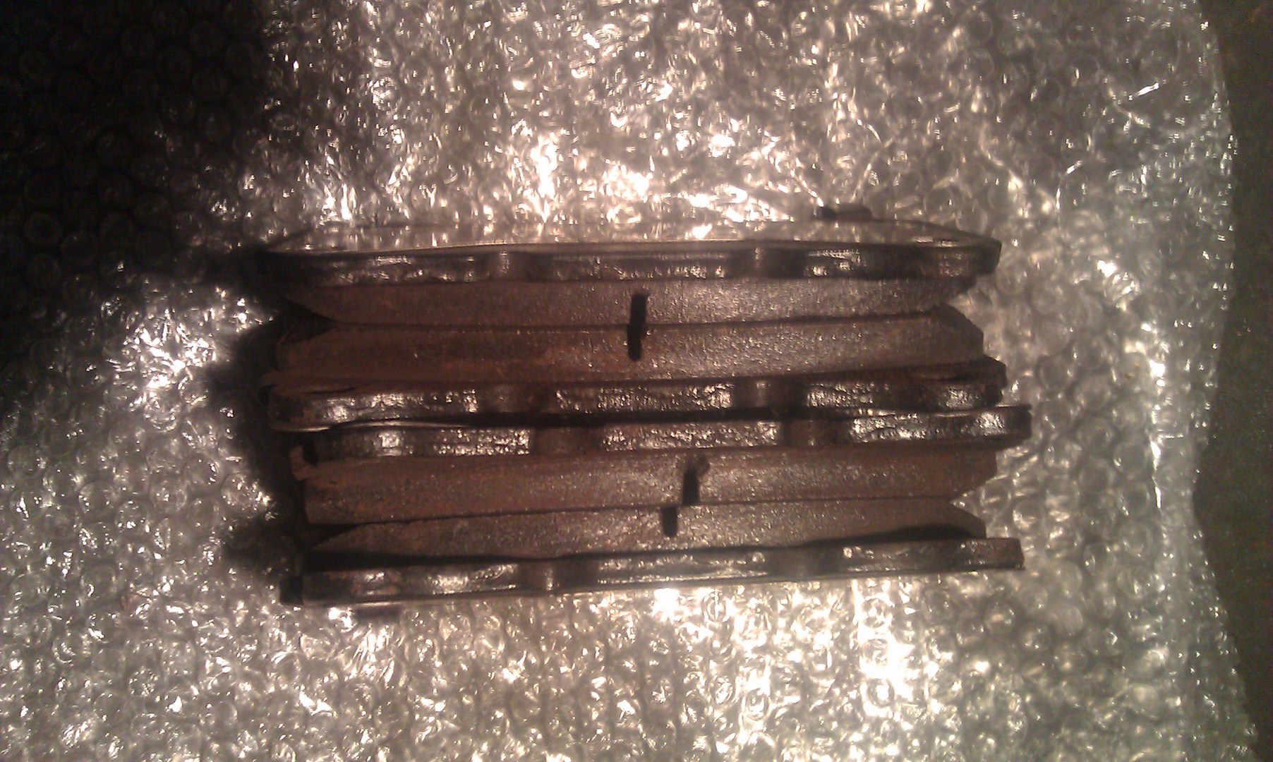

Brzdy př. kotouče z focuse rs, brzdiče z alfy 159, zadní brzdiče z evo 8 a kotouče zepředu 262 chlazený, brzdový vedení v Dash 03, bez ABS!, hydraulika + omezovač brzdnýho účinku Wilwood... Nikdo se neptal list:

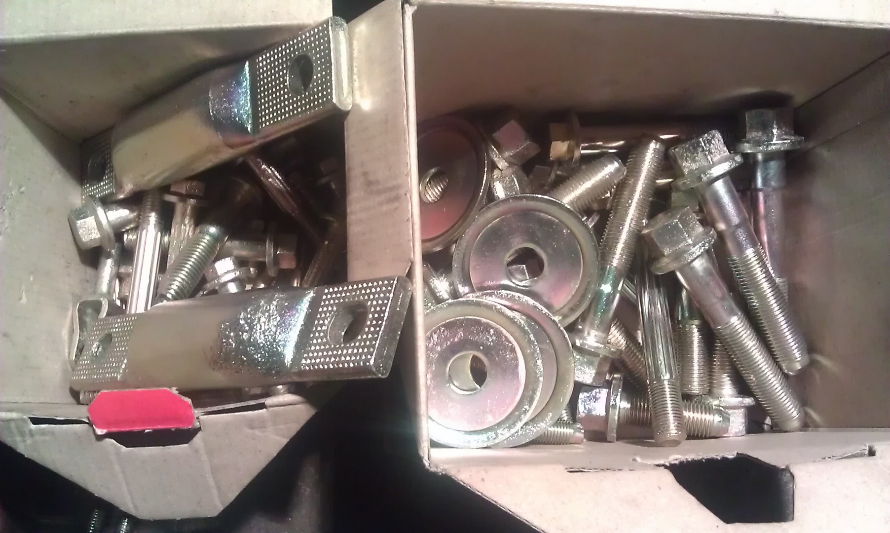

Něco dokumentace

Ty, proč jsi zachoval rozteč 4x100, když z VTi se dá dát větší... nebylo by to řekněme bezpečnější a lepší pak pro shánění disků? I kotouče... máš v předu plovoucí?

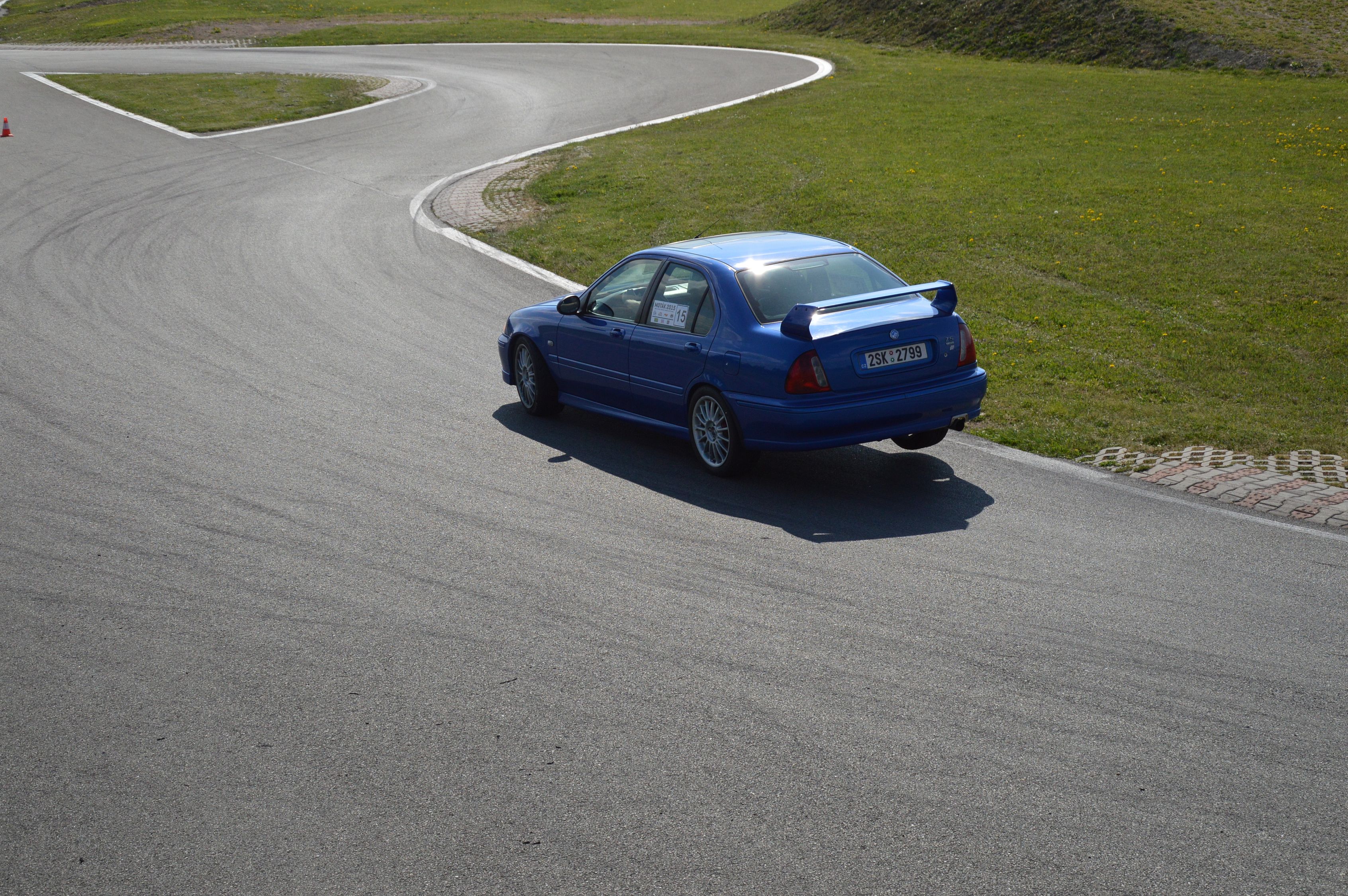

Pěkné, ale co to zadní kolo v luftě hi:
Příspěvek od Trunda » pon kvě 04, 2015 17:03
To je naprosto v pořádku a aspoň si nehobluje vnitřní stranu gumy vnitřního kola... po třech tam jezdili snad všichni, kromě mě a Karla, bo ty naše "vysokozdvyžné" podvozky něco takového neumožní :lol:
