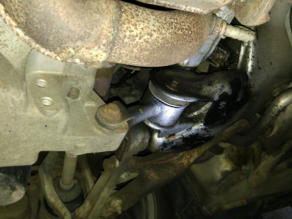

Tak mi pomalu umírají obě poloosy na vnitřních předních stranách. Můžete mi poradit, co mám pro mechanika koupit? Homokineťák a manžetu jsem na radu Trundy koupil pro dieselový Rover 400 a teď potřebuju navazující části, jenže je neumím najít.
A další dotaz: mám vytřískaný i silentblok pod motorem (viz foto pro jistotu), jenže pro něj na ebay nacházím jen vložky (nevím, jak se to správně jmenuje) Powerflex, které sice jsou, jestli jsem dobře pochopil, to nejlepší, ale pro mě zbytečně drahé. Existují nějaké malá i velká ve střední třídě?

Příspěvek od Trunda » pon bře 27, 2017 9:27
S tím silentblokem.... já to dělám tak, že když není vysloveně poškozený, ale jen ožužlaný a má vůli, tak vystřihnu pruh měděného plechu a vyvložkuju to tím. Je to sice z nouze ctnost, ale funguje to :-)
Příspěvky: 2130
Re: A tak jsem koupil MG ZS 180...
Příspěvek od J0hny » pát bře 31, 2017 20:19
Nebo riznout a svarit na mensi prumer
w135s
Příspěvky: 178
Příspěvek od w135s » ned dub 16, 2017 23:24
Hm, do toho se pouštět nebudu - nejsem automechanik, nemám zázemí. A když už měním, chci za nové pokud možno, takže počkám na nový silentblok.
