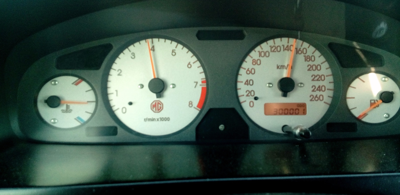

A abych neřešil pokaždé jen problémy když vlezu do tohoto fóra, tak se pochlubím svou zkušeností s kulatým číslem 300 000 Km na budíku ZS-180.
Takže dnes cestou do práce se mi počítadlo konečně zakulatilo na 300 000 km a tak jsem nějak rozmýšlel a kalkuloval jak je vlastně náročné ZS oproti jiným autům co mě prošly rukama, čím je zvláštní, čím specifické, co mě na něm baví a co mě na něm vadí. Jinak teda s aktuálně popisovaným modrým ZS-180 je mnou najeto cca 95 000 km, koupil jsem je asi před necelými dvěma lety v Brně od Květošáka jako náhradu za černý ZS které se bohužel stalo obětí po čase už trochu komické dopravní nehody. Tenkrát to auto mělo najeto něco lehce přes 200K a vypadalo nějak takto:

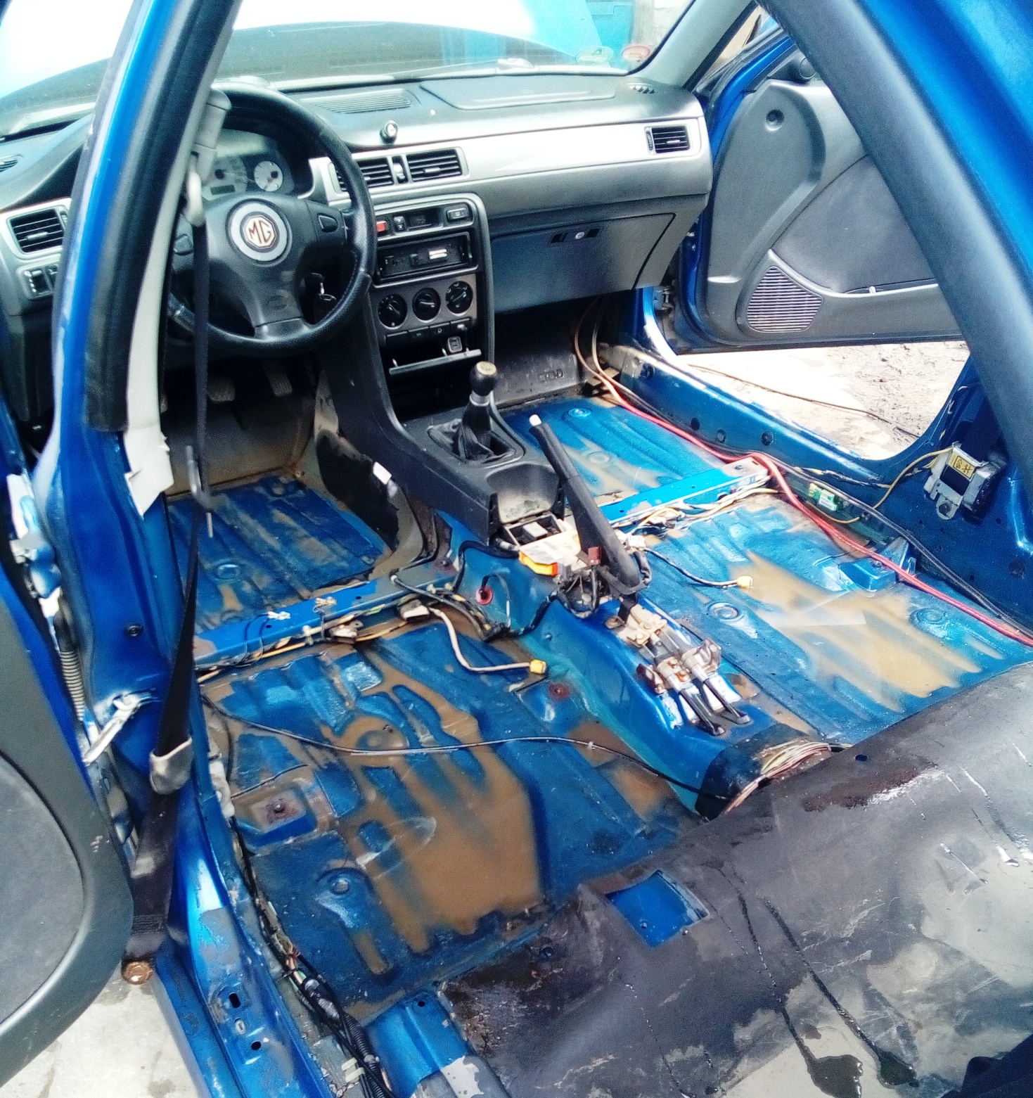

Když se to sere, tak se to sere poctivě. Byly dva dny v kuse deště a jedna přívalovější bouřka spadla kde neměla. Auto bylo naštěstí lehce přizvednuté na zvedáku, ale samozřejmě ne dost, tak se voda prohnala dílnou a ZSko to schytalo těsně pod ty dva šroubky co drží z boků středový panel pod pod popelníkem. :-( Nicméně jednak probíhaly záchrané práce na dílně, odstraňovaly se bagrem tuny bláta aby bylo možné vůbec auto vytáhnout ven a po důkladném psychyckém proplachu lihovinami a pokusem o záchranu dalšího auta co to schytalo hůř před dílnou (ZT které se mělo chystat na dovozovku) se dostalo na řadu i ZS. Takže se původně neplánovaně vytrhnul kompletně interiér, sedadla, koberec podlahy, plasty prostě celej. Stav byl takový, že do válců se voda nedostala, z výfuku vytekla, sedadla a koberec nakonec po koupeli wawkou a důkladným několikanásobným vytepováním vypadala líp než před tím a alespoň to byla dobrá příležitost důkladně projít celou instalaci a všechny konektory s kontakt sprejem. Celkem to pak trvalo asi 14 dní než to pořádně vyschlo. Jedinou technickou komplikací pak bylo, že jak byla vymontovaná hadička od chladiče oleje, voda se dostala do olejového čerpadla a olejové vany. Naštěstí ale jen průsakem přes čerpadlo, takže bez bláta a výměna oleje pomohla. Elektronika, ŘJ a složitější mechanismy byly nad hladinou. Světla byly ok, čistily se mlhovky.
