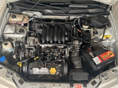

Koupil jsem tedy stříbrné ZS 2,5l KV6, r.v. 2003, najeto 164.000km, původem z DE a já ho teď dovezl z SK.
Jedná se o velmi zachovalý původní stav, kdy ho majitel používal spíš na cestování a ne na tuning a řádění na okruhu.
Nazval jsem téma PROJEKT, jelikož budu postupně (dlouhodobě) auto dávat do maximálně možného perfektního stavu, budu s ním jezdit minimálně a renovace bude záležet na volném času, financích a co snese manželka :-D
Auto potřebuje pořádně naleštit, vypucovat, odstranit pár míst s počínající korozí (je jich opravdu málo na ten věk), nechat nově potáhnout stropnici a výplně dveří, zrenovovat řidiče sedačku a takové veškeré bolesti ZS (výfuk, brzdy, řazení, klima...)
Potřeboval bych zatím pár rad:

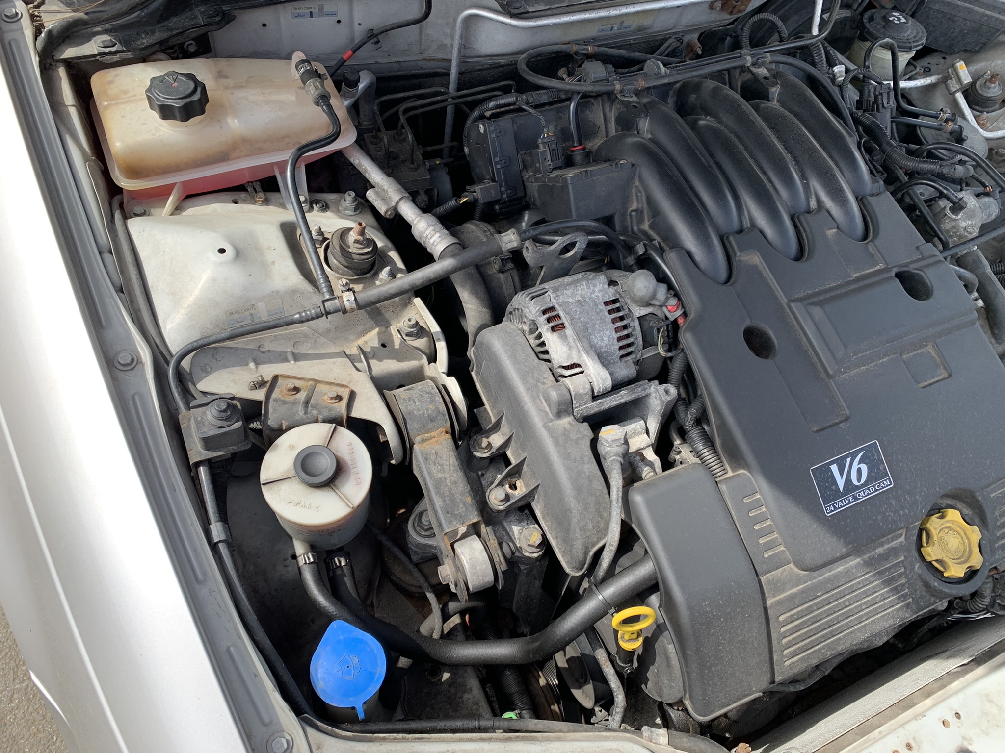

Vím, že se to tady mele stále dokola, ale předchozí majitel lil do motoru delší dobu olej 5w30 Mobil 1 ESP (ACEA C2/C3, API SN/SM) s autem teď budu jezdit opravdu minimálně, mám ho tam nechat (byl měněný maximálně před 2000km a 1/2 rokem) nebo vyměnit hned a nejlépe za 10w40 A3/B4 jsou teď myslím?

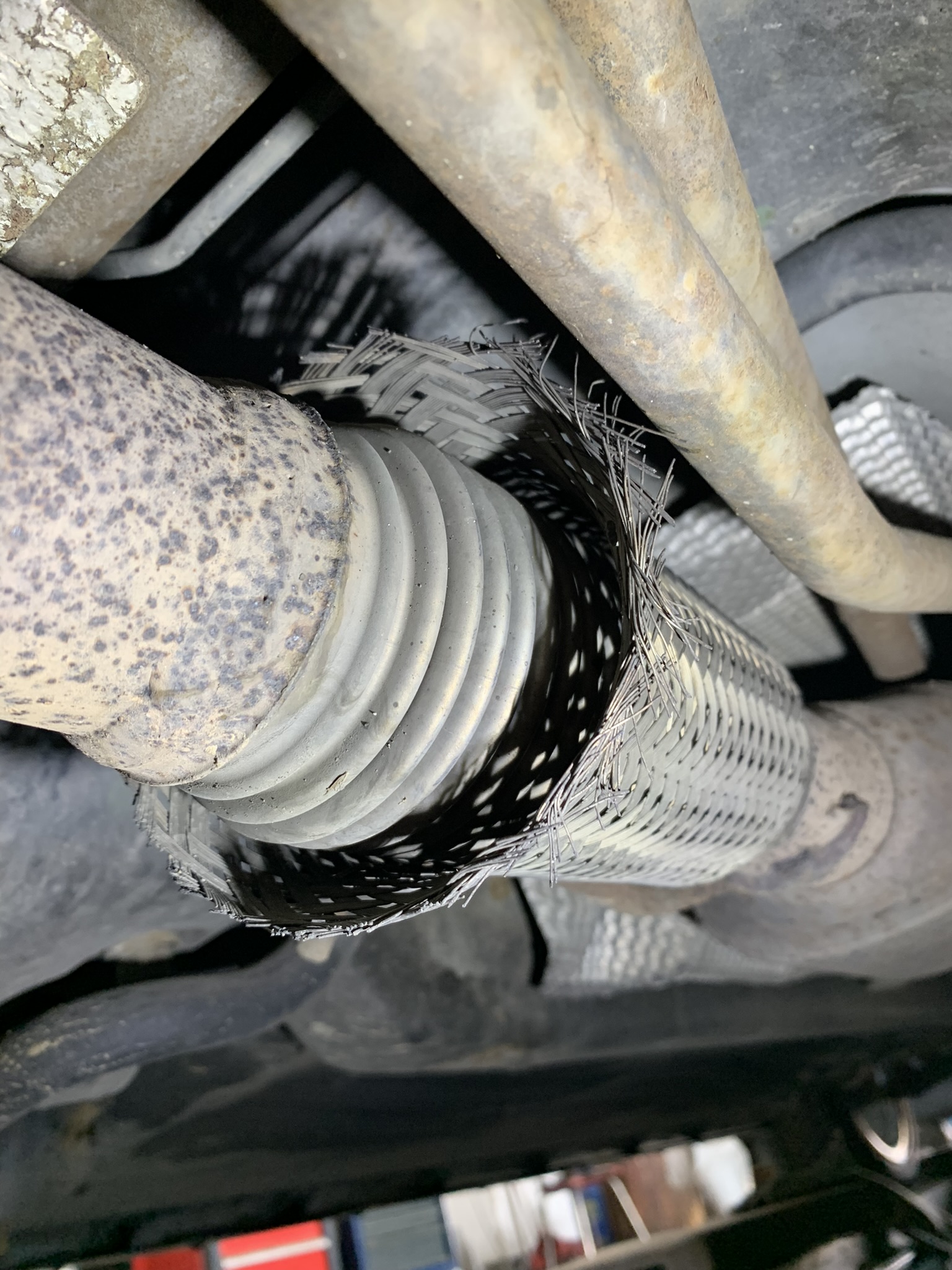

Mám děravý střední díl výfuku, má cenu kupovat nový Bosal? (Walker tenkrát myslím moc neseděl) Nebo si nechat dovézt z Anglie něco kvalitnějšího, od Lehmana stále tam jezdí?
Občas zůstávají viset otáčky motoru při jízdě, po lehkém ťuknutí do pedálu plynu spadnou, potenciometr plynu majitel ještě stihl vyměnit, ale nezměnilo se nic, může to být lankem nebo je potřeba kouknout na klapku?
Jako na mém bývalém je lehce zasraný vzduchový filtr od oleje ze sání, tenkrát jsem to vyřešil Oilcatchtankem, je to řešení? Nikde to moc nevidím, že by to na KV6 automaticky každý montoval.

Výfuk jsem řešil na R25 s motorem 1.8 a převodovkou CVT. Tady problém něco sehnat, Bosal/Walker jsou spíš nouzovka. Nakonec jsem od rimmerů objednal Klarius (středový i koncový), který má prvovýrobní kvalitu, stojí nějakou tu zlatku, ale pokud si auto hodláš nechat, tak se to podle mě vyplatí. Nevím, jak s dostupností dílů na ZS180, mrkni a uvidíš.

Výfuk.... přesně tak, doporučuji Klarius, který se někdy dá sehnat na Německém eBay a pak nemusíš platit clo.
Na druhou stranu, zkus pohledat, ale tudle tu kdosi posílal nějaké stránky z UK, kde se znova objevily Janspeed výfukové díly na MG, jestli by se nedalo pořídit rovnou něco nerezového. Na takto dlouhodobou údržbu auta jsou ty plechové výfuky fakt vopruz, protože ti v tom po zaparkování zůstane voda vyhnije to zevnitř, aniž bys s tím něco najezdil.
Navíc si dej pozor na správný průměr trubky. To, co se tu dá koupit, byť pod hlavičkou ZS180, bude mít slabší průměr na 1.8, nebo 2.0 .... tak ať si to neudusíš ;-)

Výfuk: Koukal jsem u Rimmerů, že by snad byl originál, ale výrobce tam nepíšou. Navíc je to tam tak divně označeno jako K series- MG ZS - 2000cc, přitom je to v sekci V6, je možné jim poslat s dotazem, jestli to pasuje podle VIN?

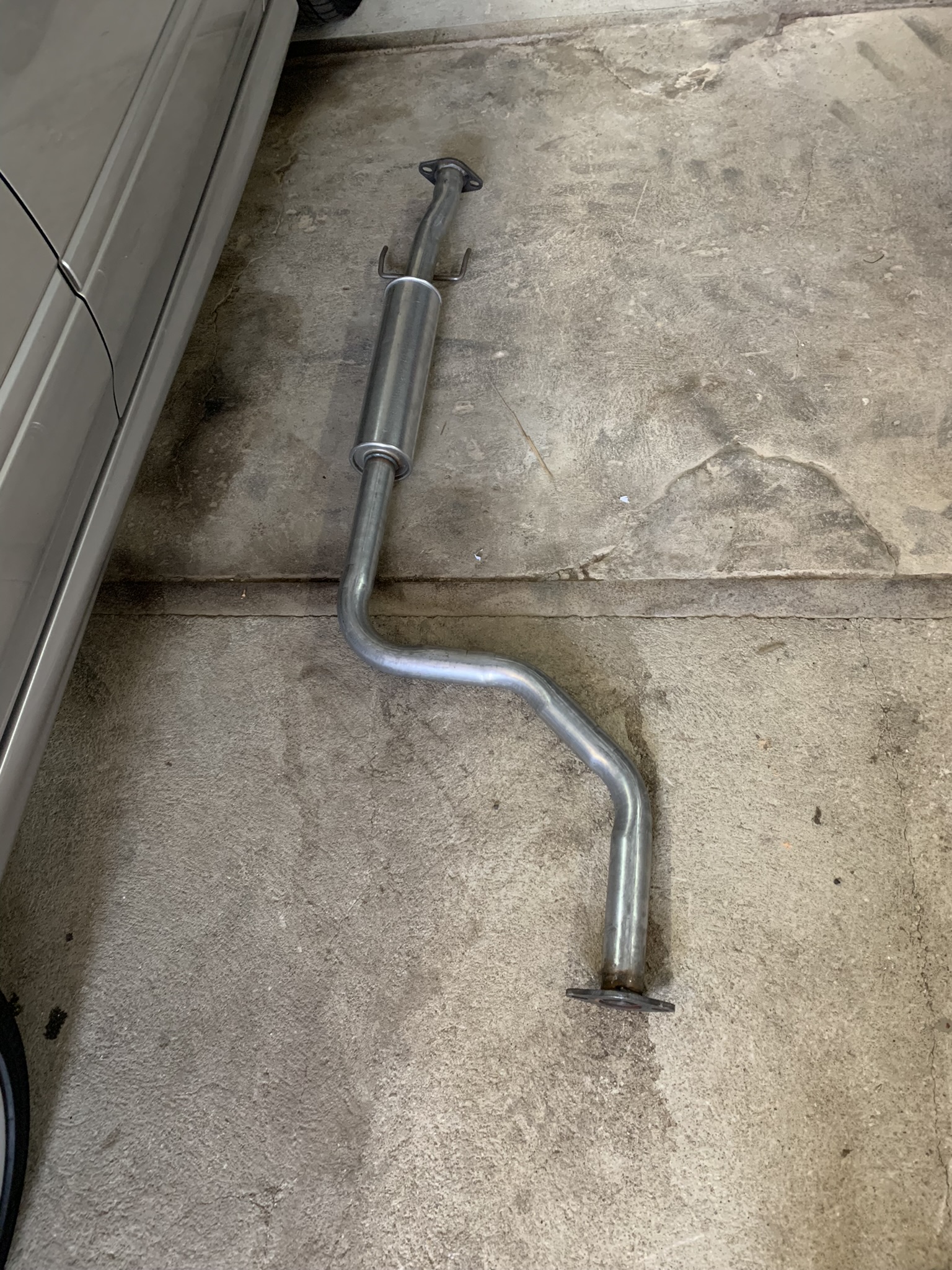

https://rimmerbros.com/Item--i-GRID003507
Originál by měl být WCE105270SLP, to zase špatná cena není si myslím

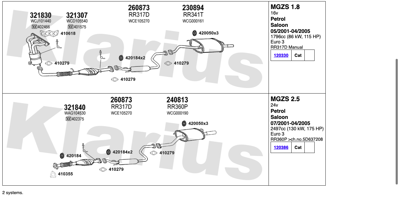

Tak podle katalogu Klariusu to je opravdu on ten středový díl a kupodivu byl shodný pro 1.8 i 2.5 ....
.... jo, cena vypadá dobře i s nějakými procenty navíc za clo. Jen to poštovné nemají zrovna veselé a hodí se toho přihodit víc.
No tak kdybys šel do nerezu, tak samozřejmě i se zadním dílem. Pak by s napasováním nebyl problém. A to, že už to do smrti nebudeš muset řešit, nebude tě štvát, že je to ohnilé... za ty peníze to stojí. Jako časem to může uvnitř vyhnít, ale u toho Piperu se holedbají, že to je komplet nerez, tak třeba by to mohlo být nesmrtelné. Já mám na ZRu Janspeed a tedy ostudy přírubu udělali z obyč oceli, takže ta už je tragická a hlavně i vnitřní perforované trubky jsou z blata a už jsou rozsypané, takže zvenčí je to pořád nádhera, ale funkčně už to prostě žádné tlumení nemá :-D

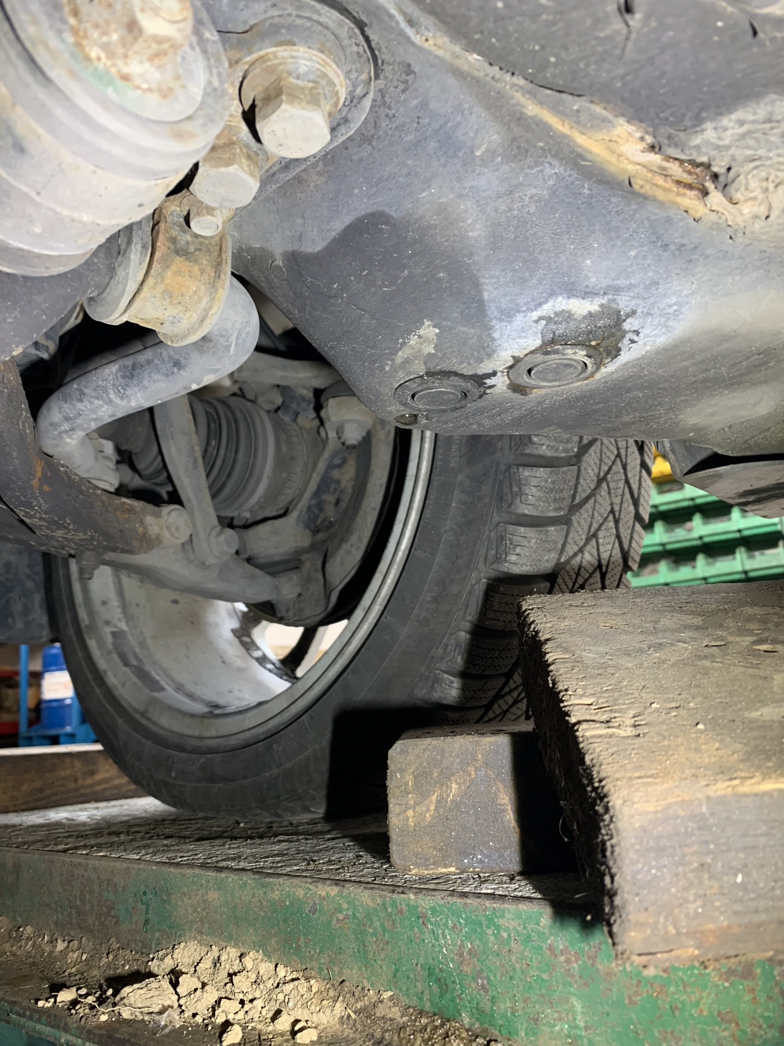

Na autě jsem dělal na Jaře a pak zase na Podzim, kdy mě začal tlačit čas konce technické 10/2022. Léto mám svojí prací prostě zabité.
Jaro:

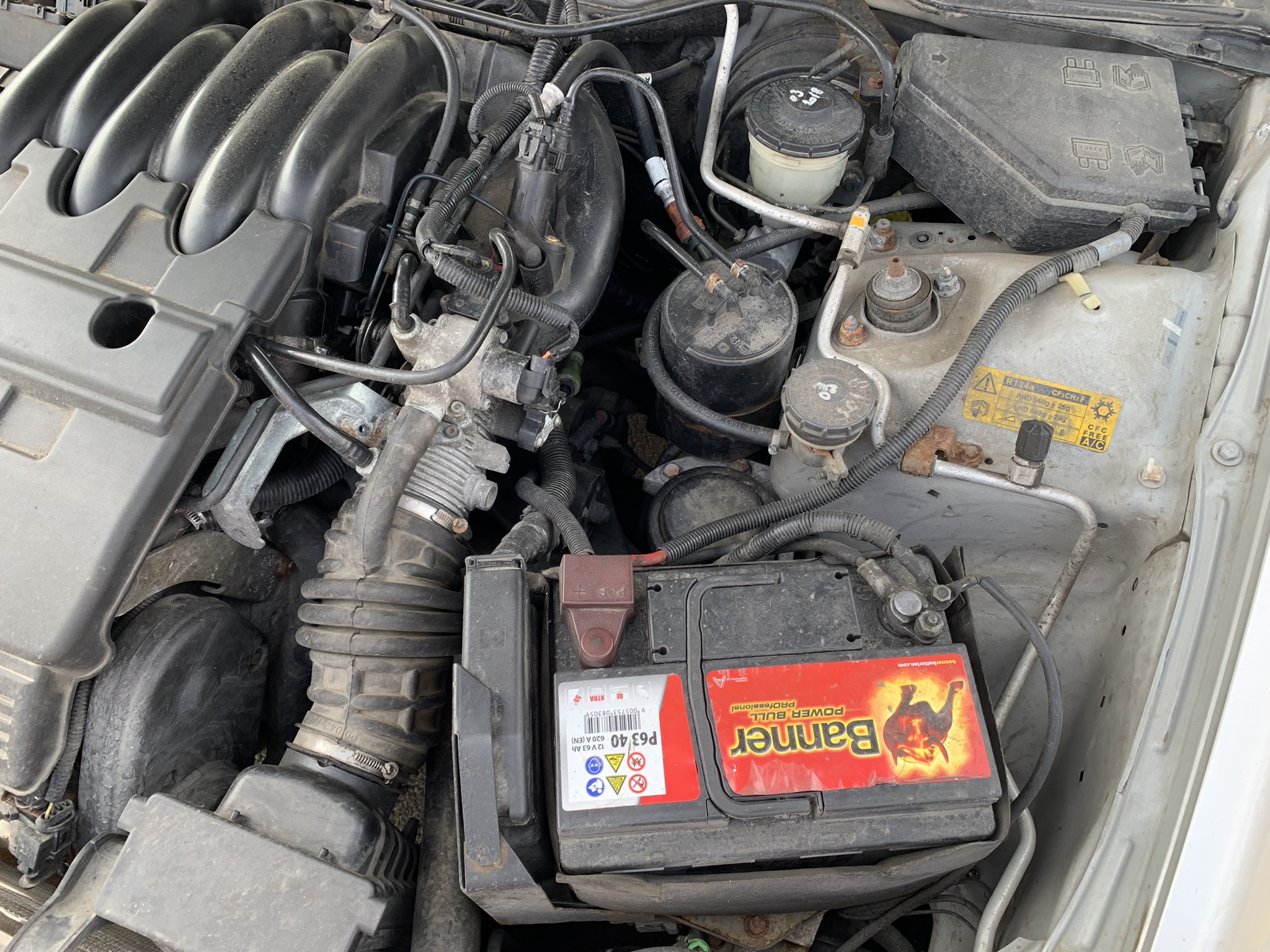

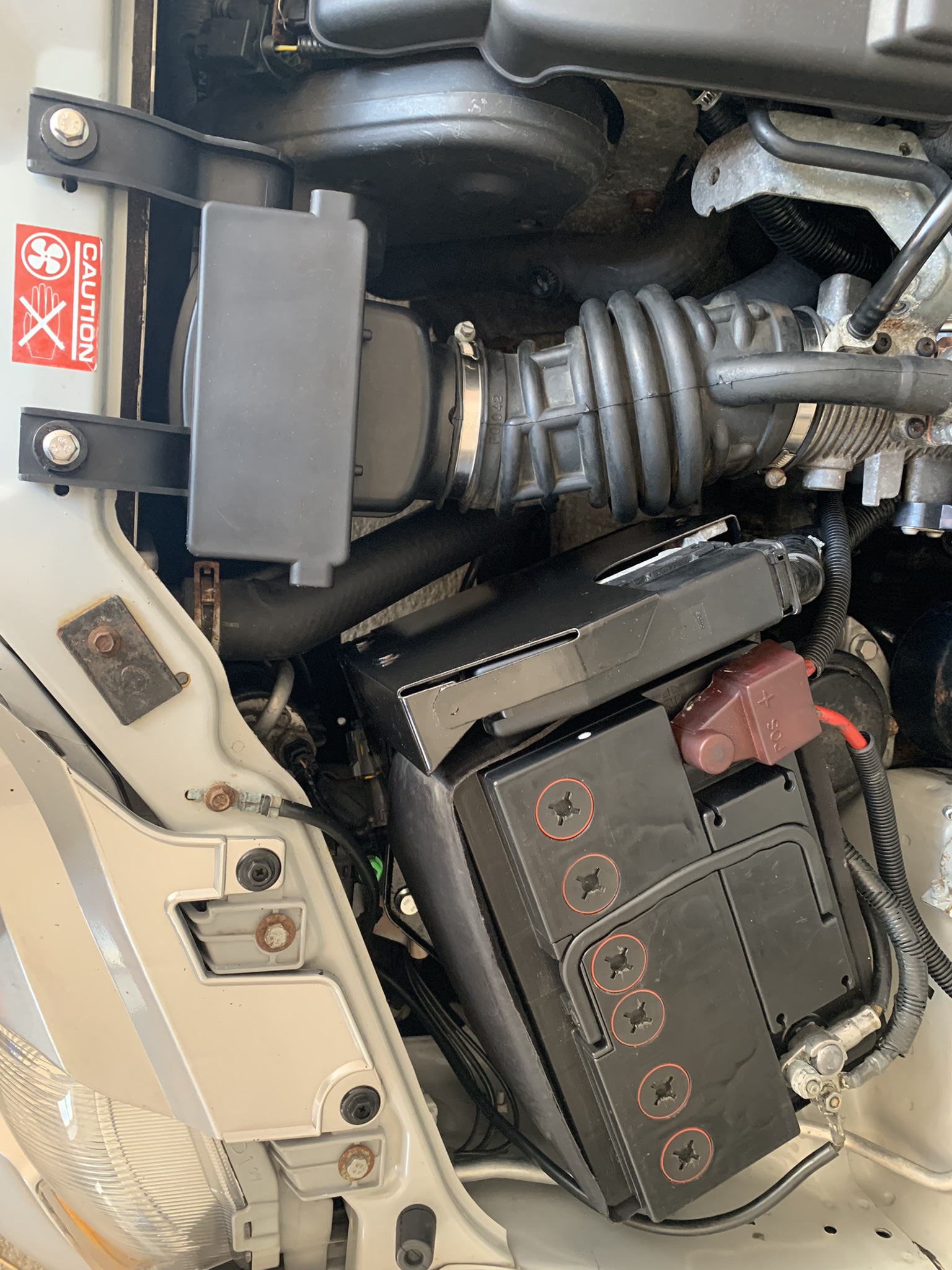

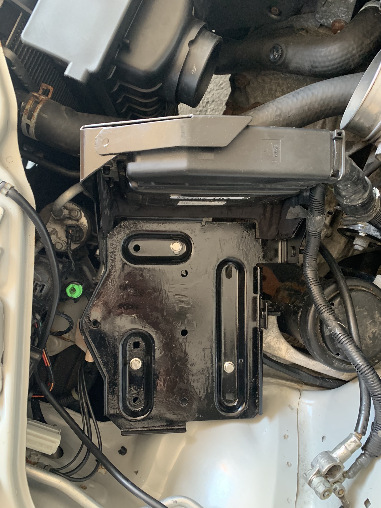

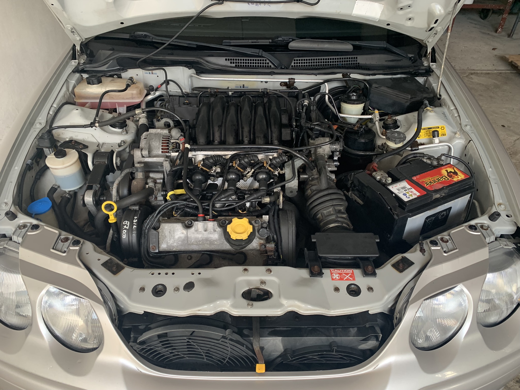

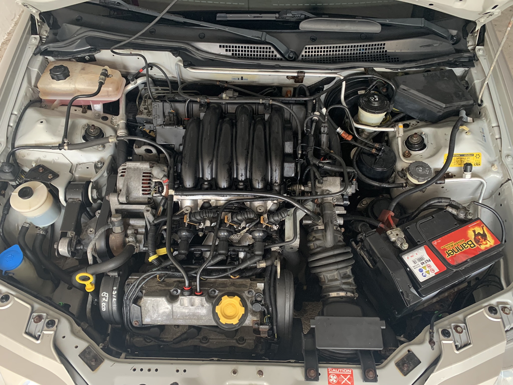

Po detailním vyčištění motorového prostoru, jsem demontoval baterku a držáky pod ní, které byly zrezlé. Obrousil jsem je a nalakoval do černa. textílie kolem baterky byla rozlepená, tak došlo na šití. Koupil jsem nerezové šroubky na uchycení držáků, aby to trochu vydželo. Né moc velké rzi je na více místech samozřejmě víc, ale to chce opět více času....

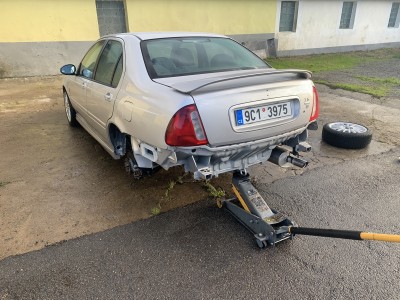

Mezitím došlo na přihlášení auta a obdržení české značky, chvíli to trvalo kvůli posláním dokumentů ze Slovenska od původního majitele, který chtěl poslat slovenské značky, aby mohl auto odhlásit, ale přitom je nepotřeboval. Na evidenčce přepsali slovenskou kontrolu z STK na českou, platila do 10/2022. Na úřadě si úředník vyžádal půjčení provozního návodu, aby zadal správné údaje do VTP, vše proběhlo v pořádku a slovenské SPZky mi zůstaly, tak je mám v garáži.

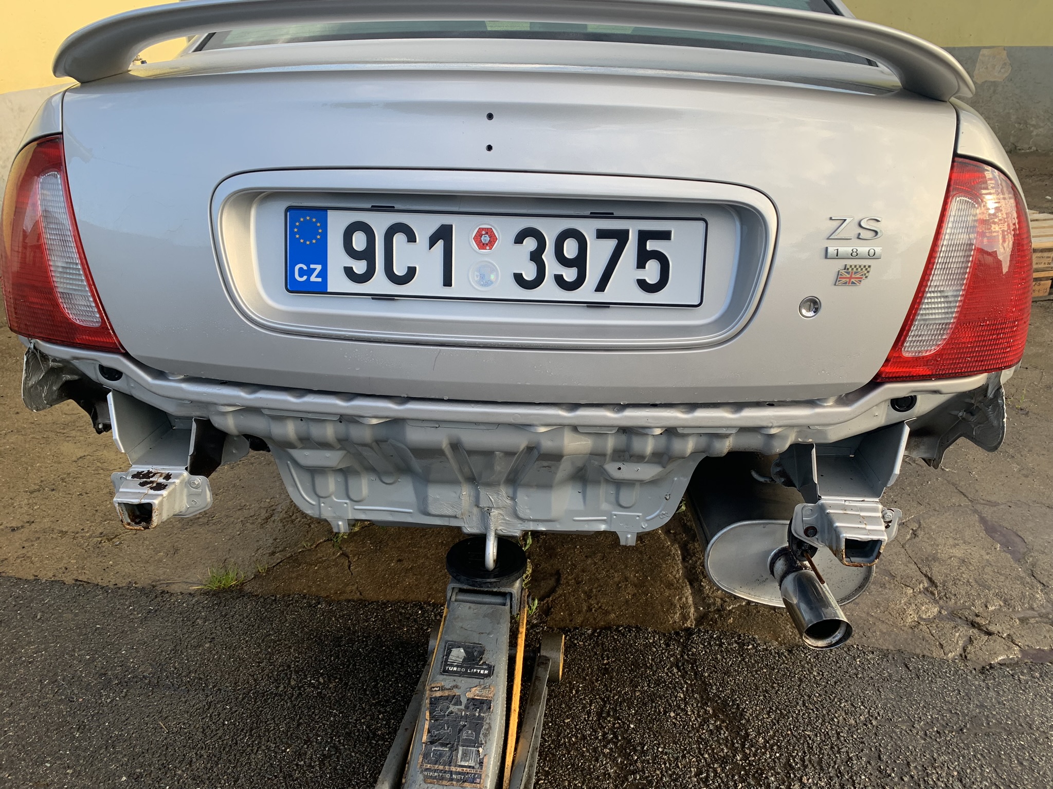

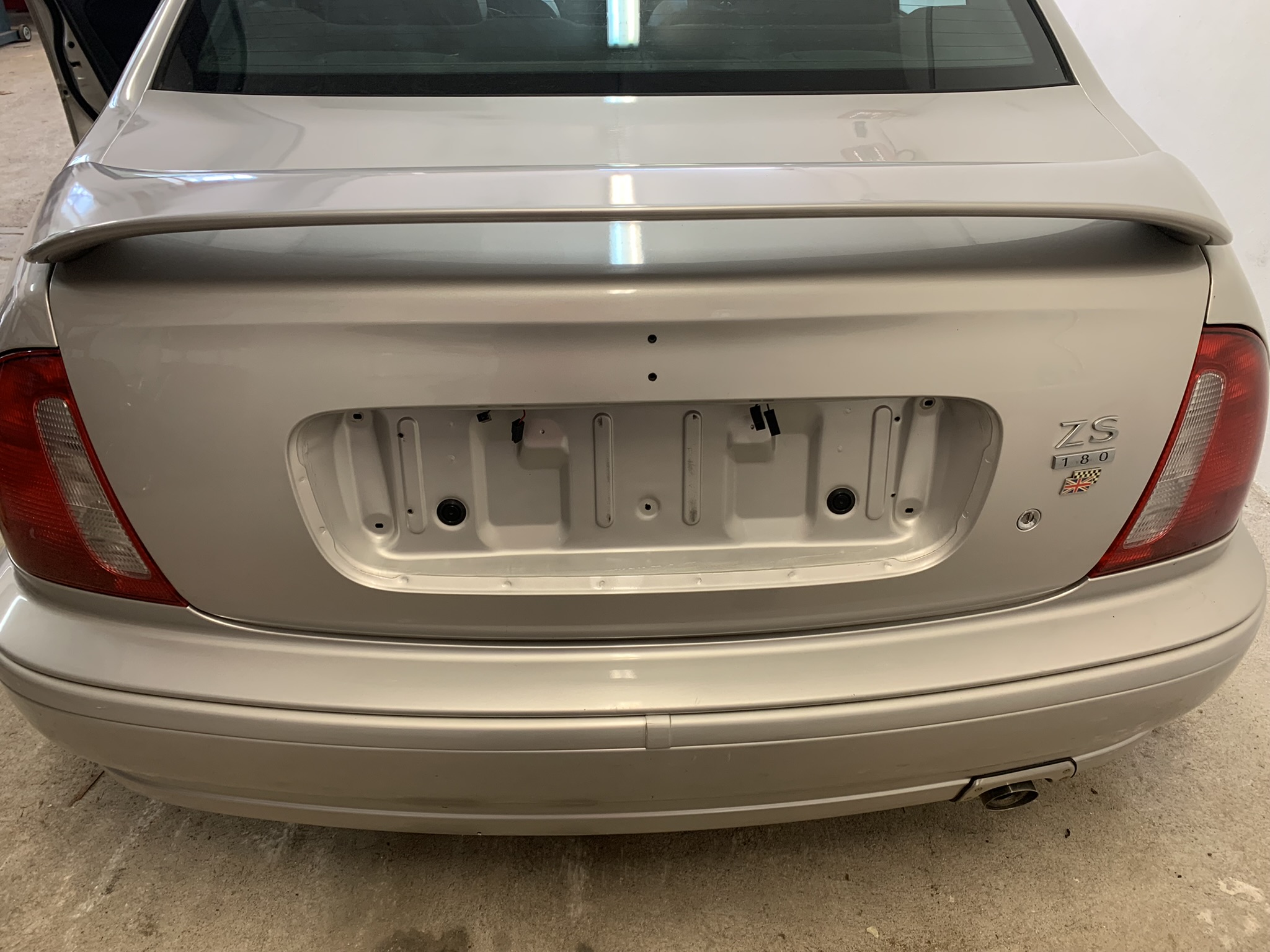

Následně jsem začal od zadku auta. Demontování výplně pod SPZ, osvětlení SPZ (zjistil jsem zoxidované pravé osvětlení, koupil jsem pak celé nové originál) zjištění zatékání do kufru dírkami od držáků nárazníku a začalo postupně detailní čištění kufru

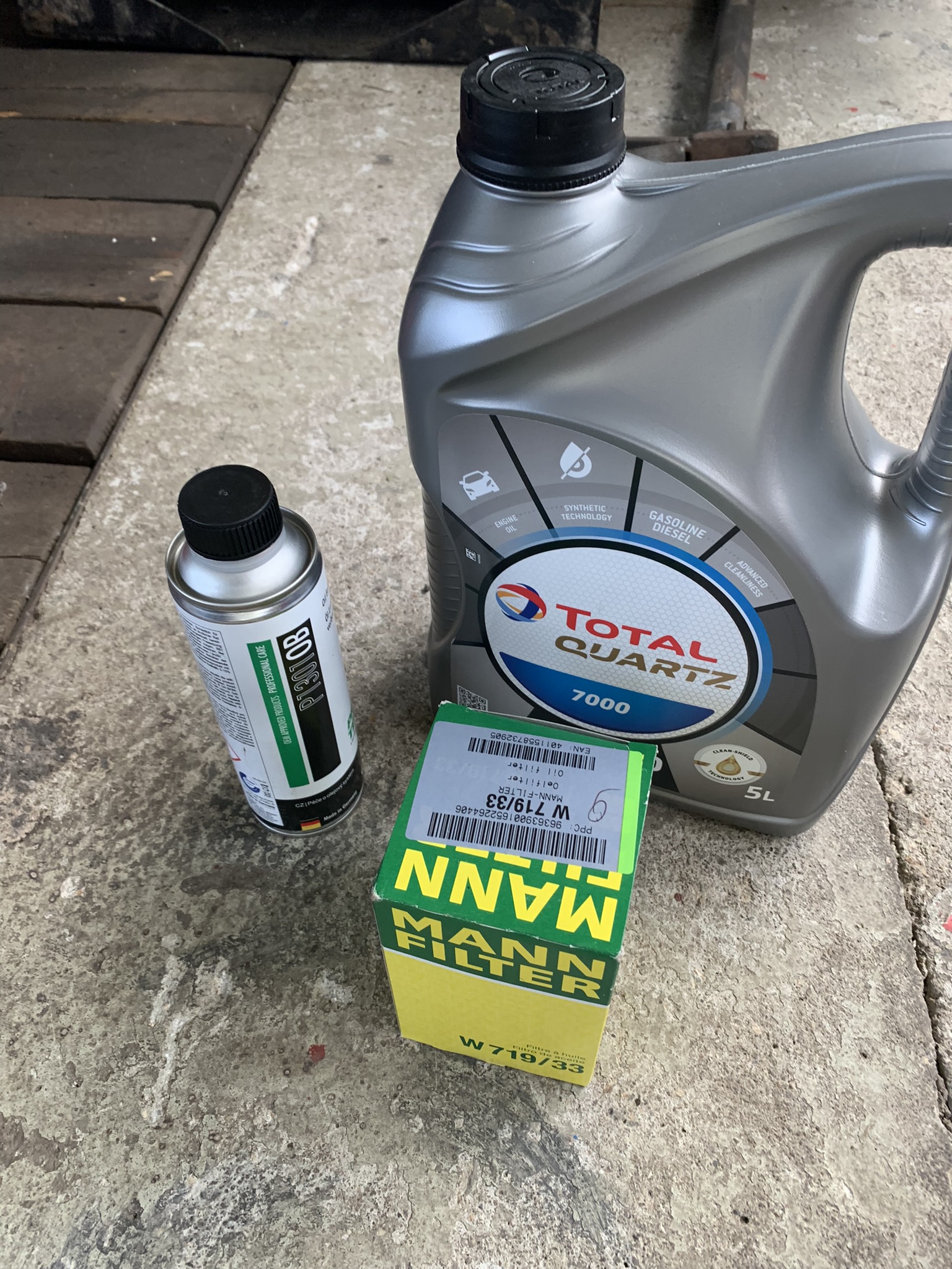

Proběhla výměna oleje s proplachem a aditivy.
Mezitím trochu focení... weed:
Auto bylo stále pojízdné, ale léto mám prostě zabité prací, takže bylo v chladné garáži pěkně schováno a čekalo, až na něj budu mít zase čas. Konec technické se blížil....
Podzim:
Na co jsem se hodně těšil byla demontáž nárazníku, sundání kol a pořádné detailigové čištění zaadní části podvozku.

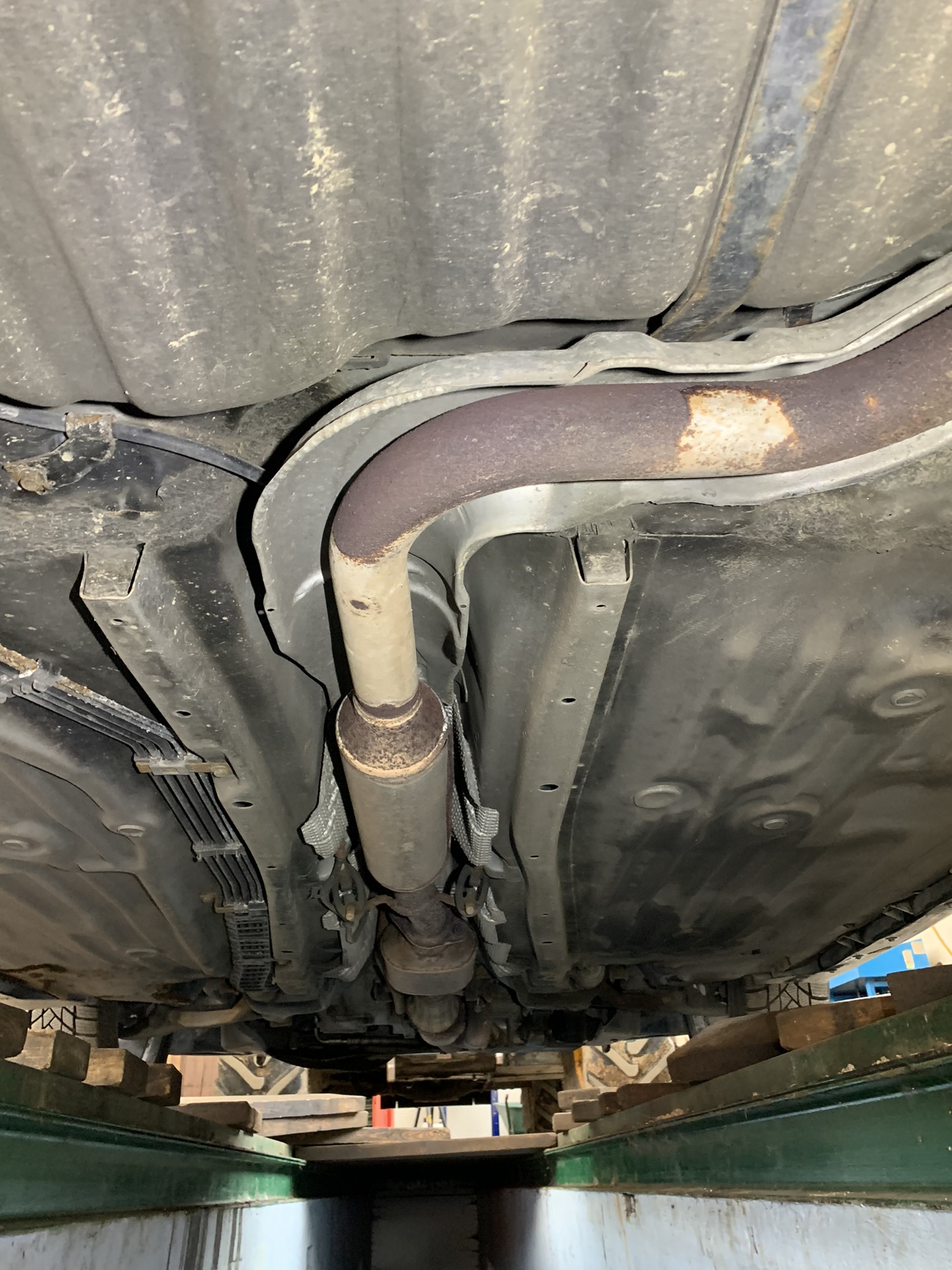

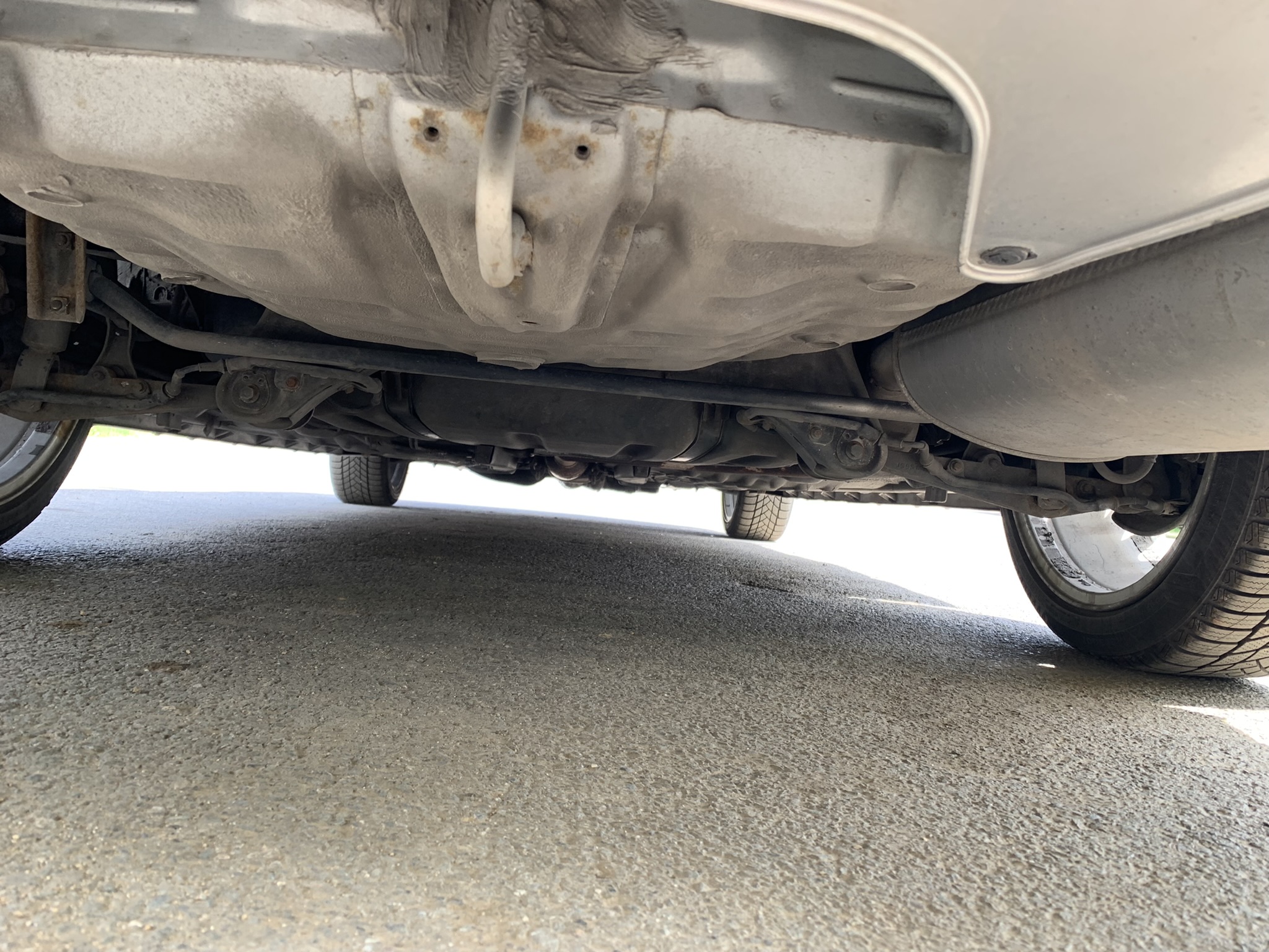

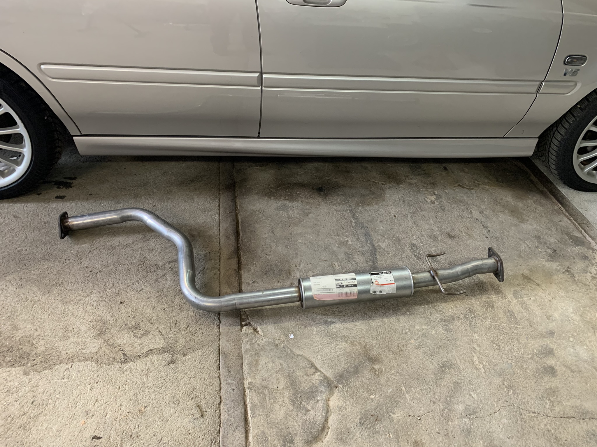

Po vyčištění jsem konečně sehnal originální výfuk (na ebay.de, kde ho nabízel asi nějaký servis, který ho měl plno let na skladě), musel jsem ho nutně vyměnit, na autě byl ještě původní z výroby a samozřejmě prorezlý nahoře v koleni)

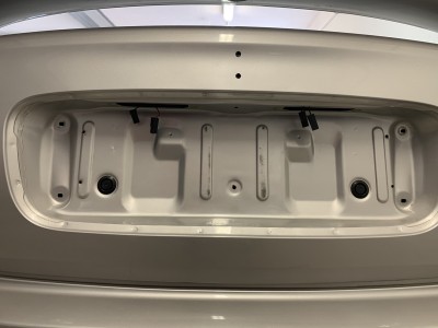

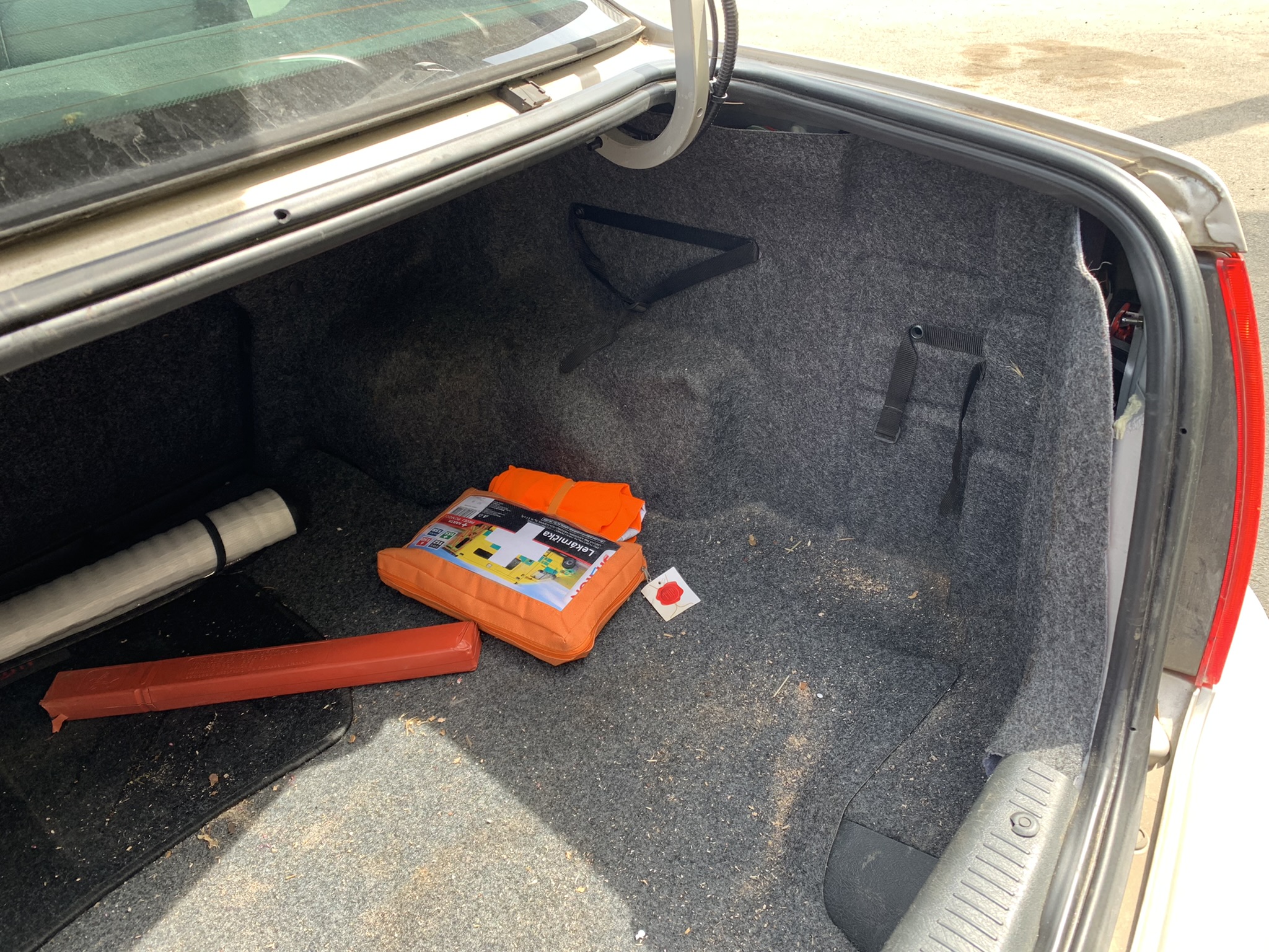

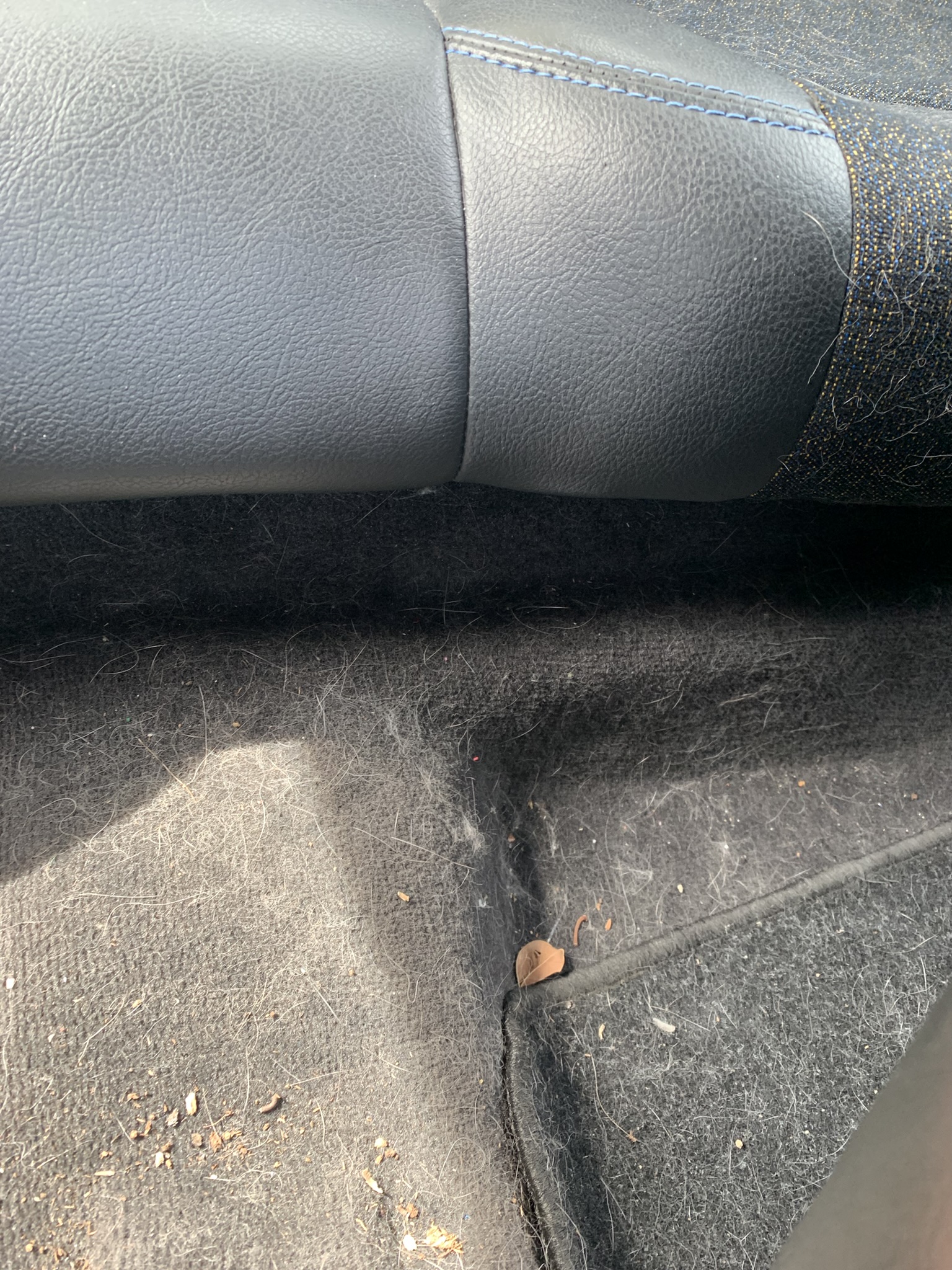

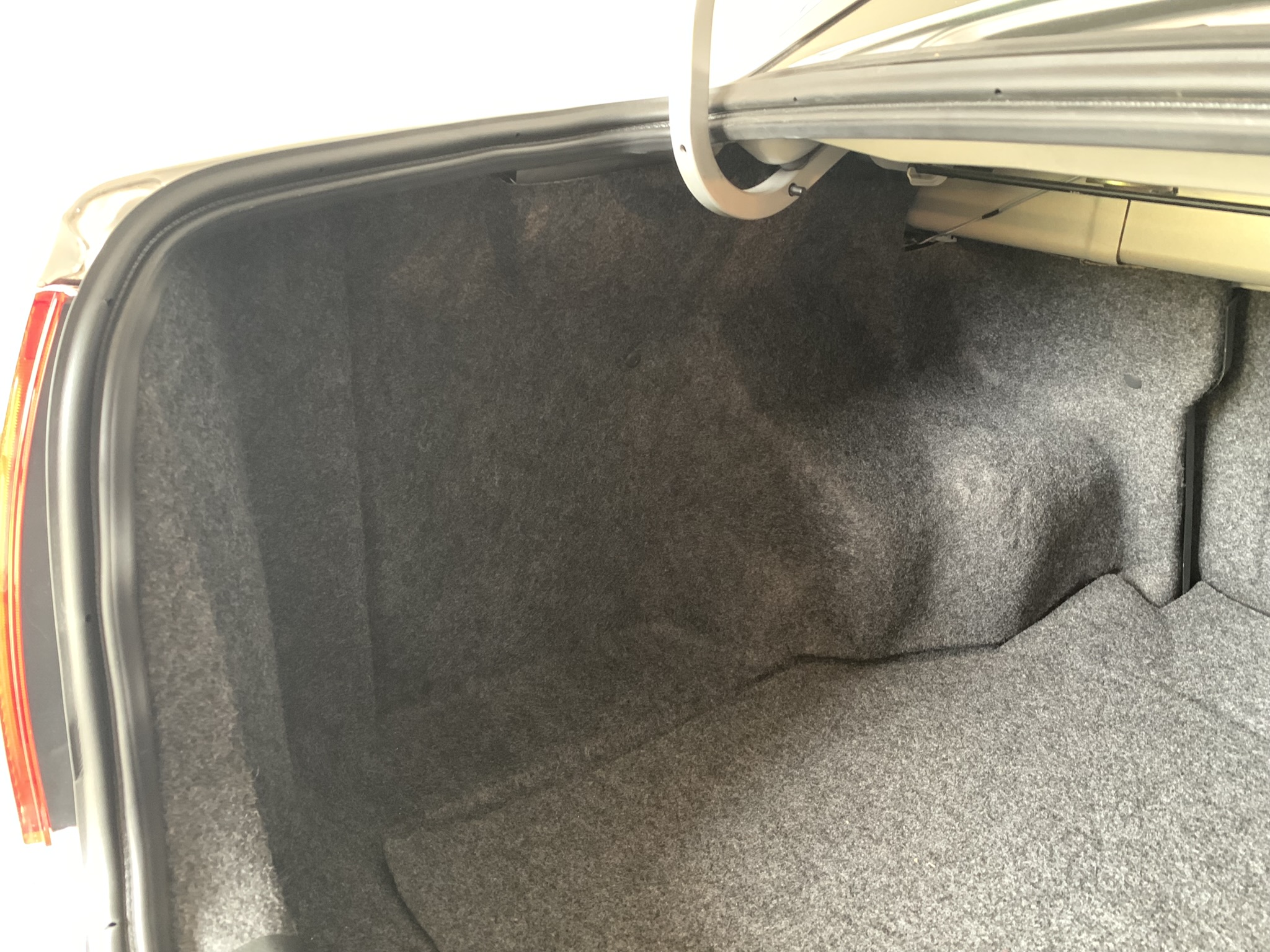

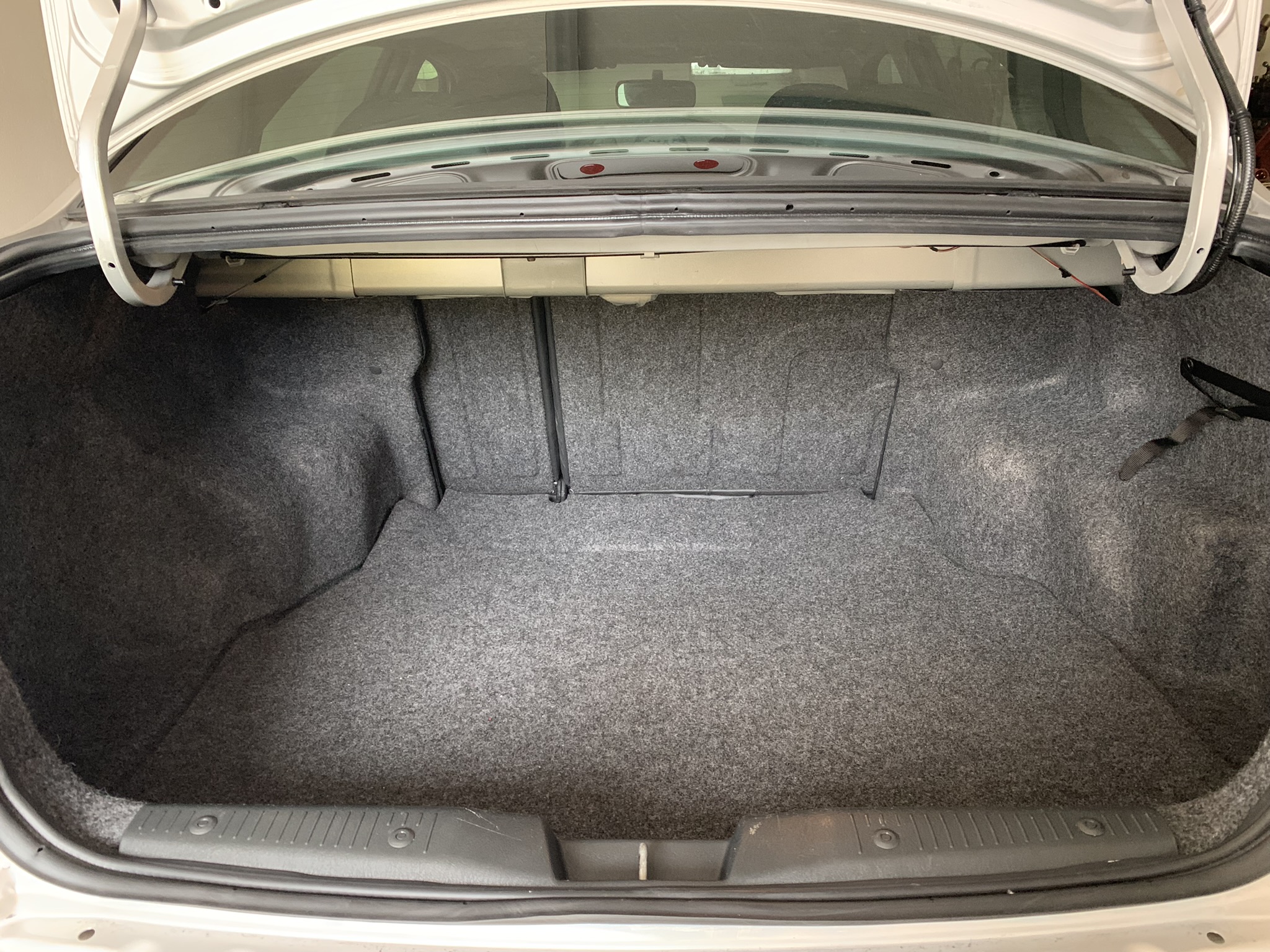

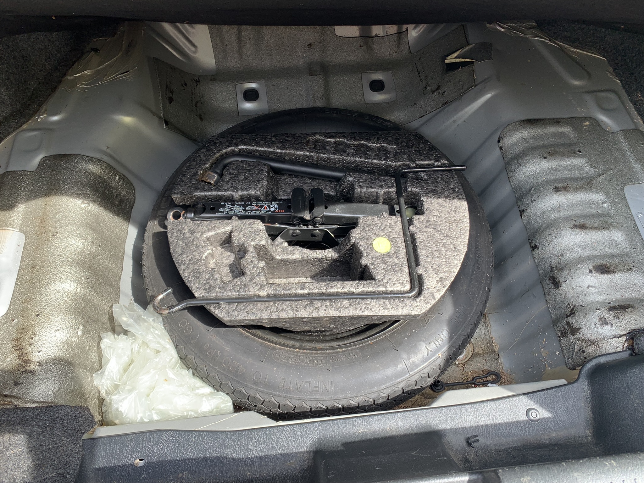

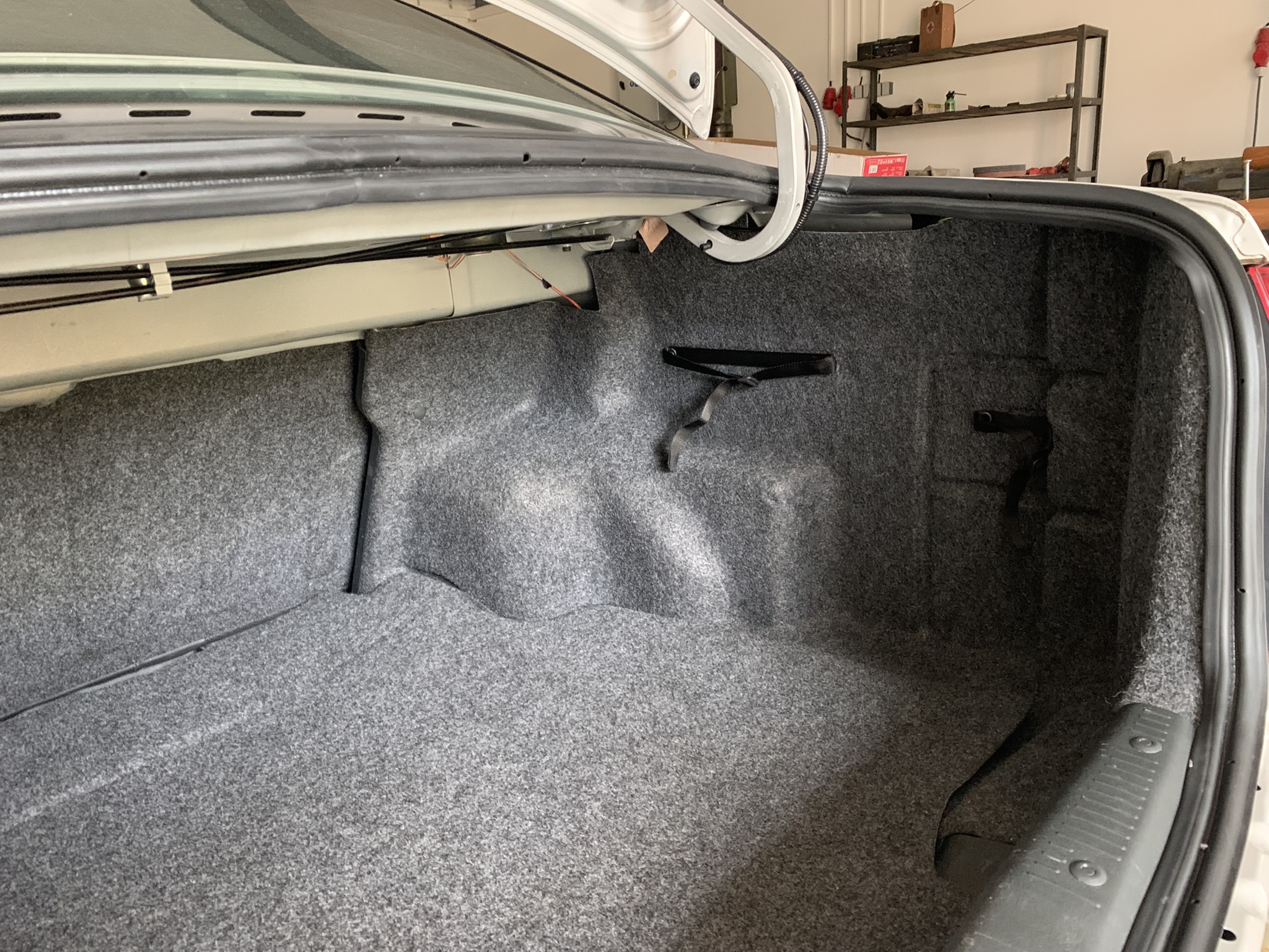

Tak a dočistil jsem kufr k maximální možné dokonalosti (v rámci předchozího zacházení) , který předtím byl fakt tfuj. Pomohlo objednání originálních cvoků, které předchozí zacházení majitele nemohly vydržet :-D

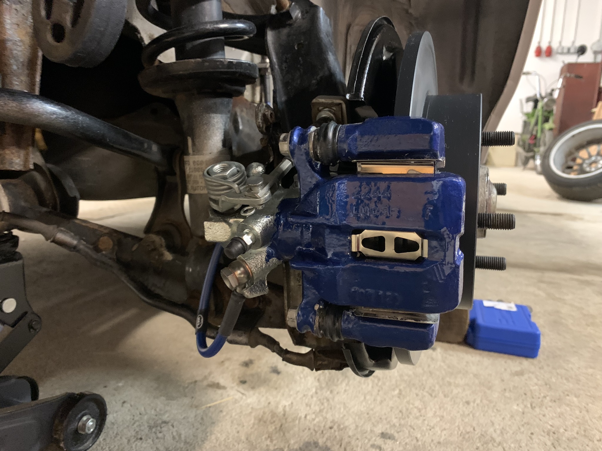

A připravoval jsem se výměnu kompletních zadních brzd..... (auto nebrzdilo tak jak bych si představoval) car::

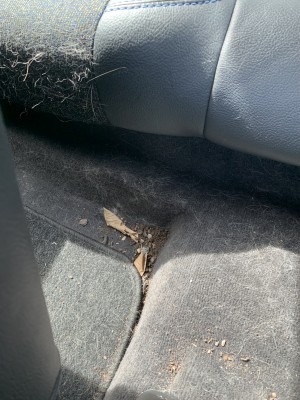

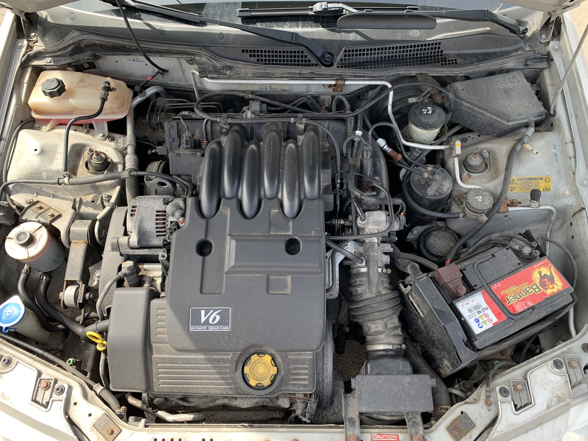

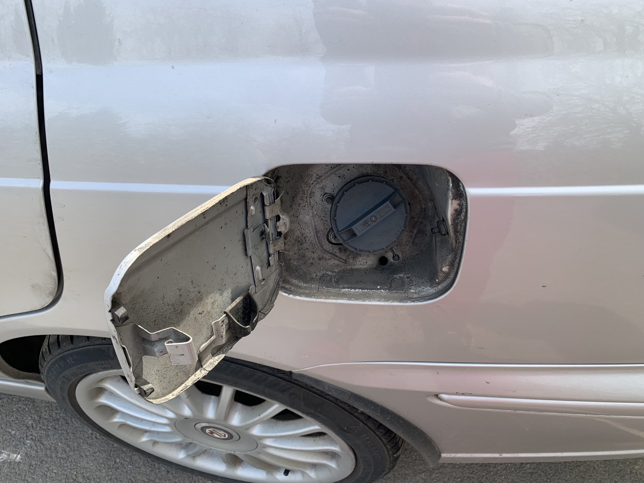

Koukám, že jsem nepřidal fotky jak auto vypadalo, když jsem ho přivezl: drive:

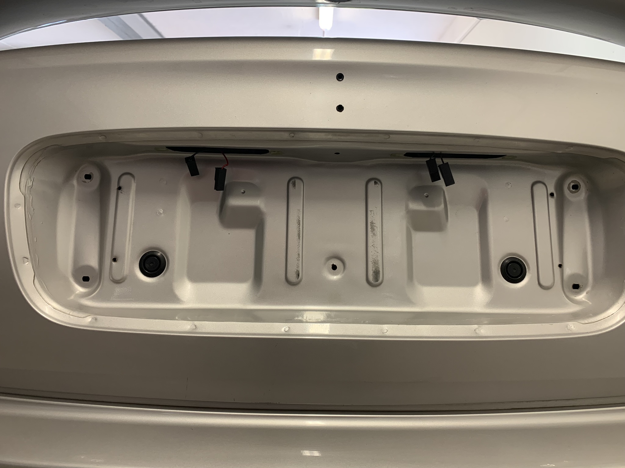

Abych ještě doplnil, při "rekonstrukci" kufru jsem po odejmutí těsnící gumy zjistil narezlý lem a prorezlou část pod hranou kufru. Vše jsem tedy obrousil a pořádně ošetřil. Nakonec jsou koupil novou originální gumu na utěsnění při zavření víka.

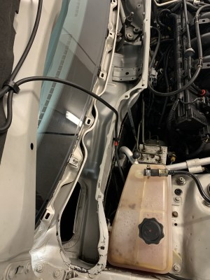

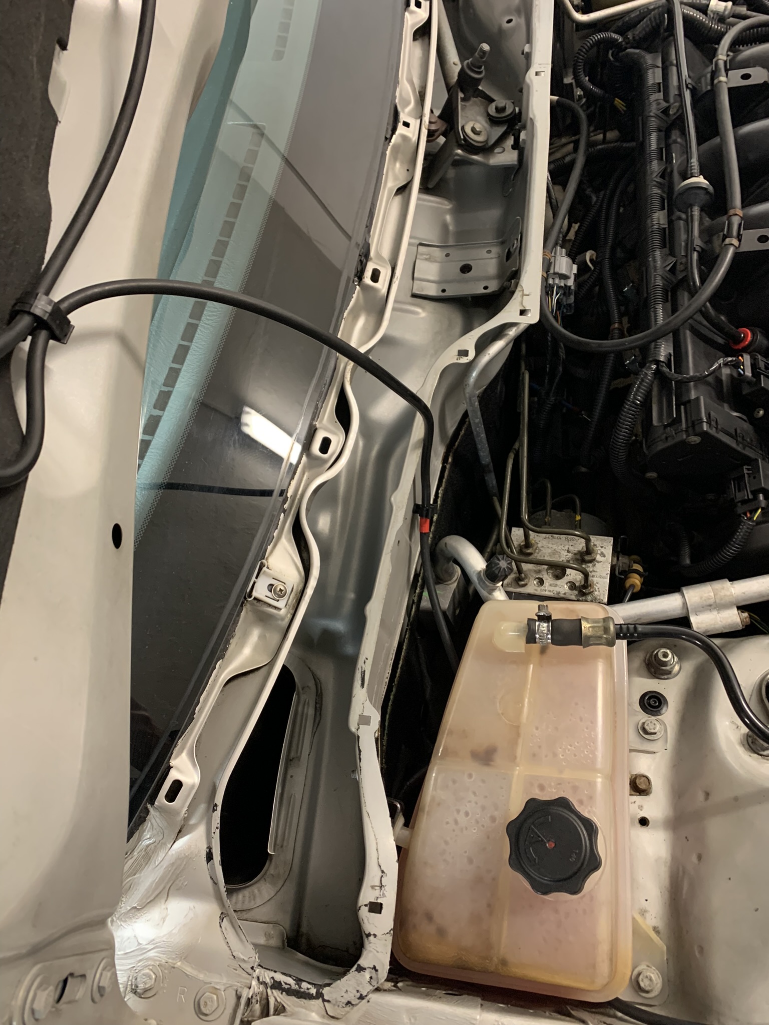

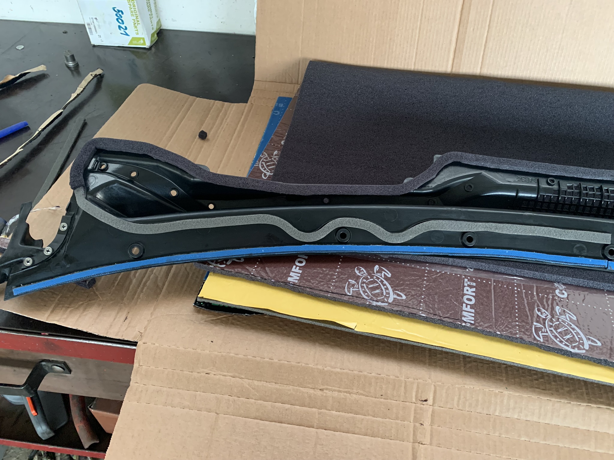

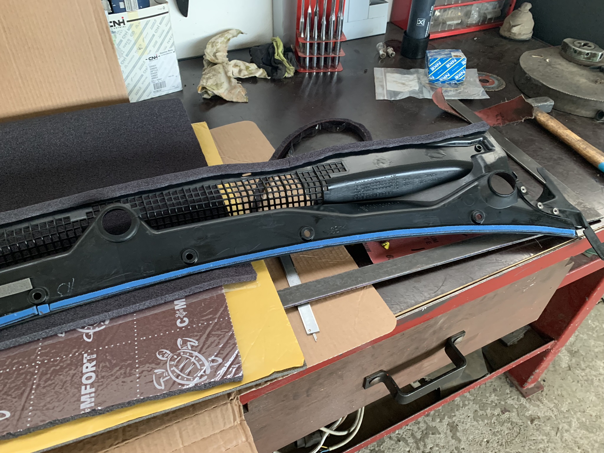

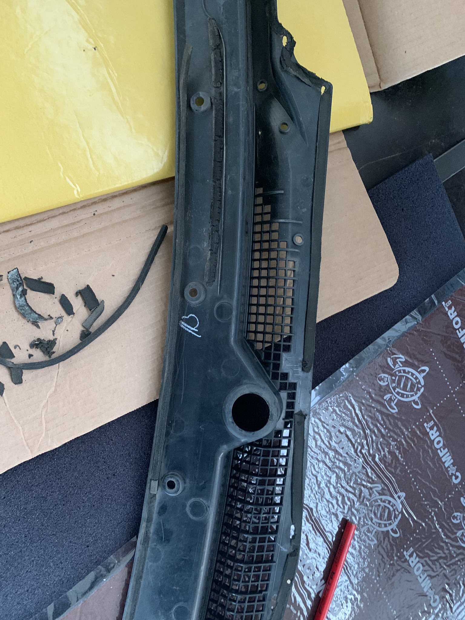

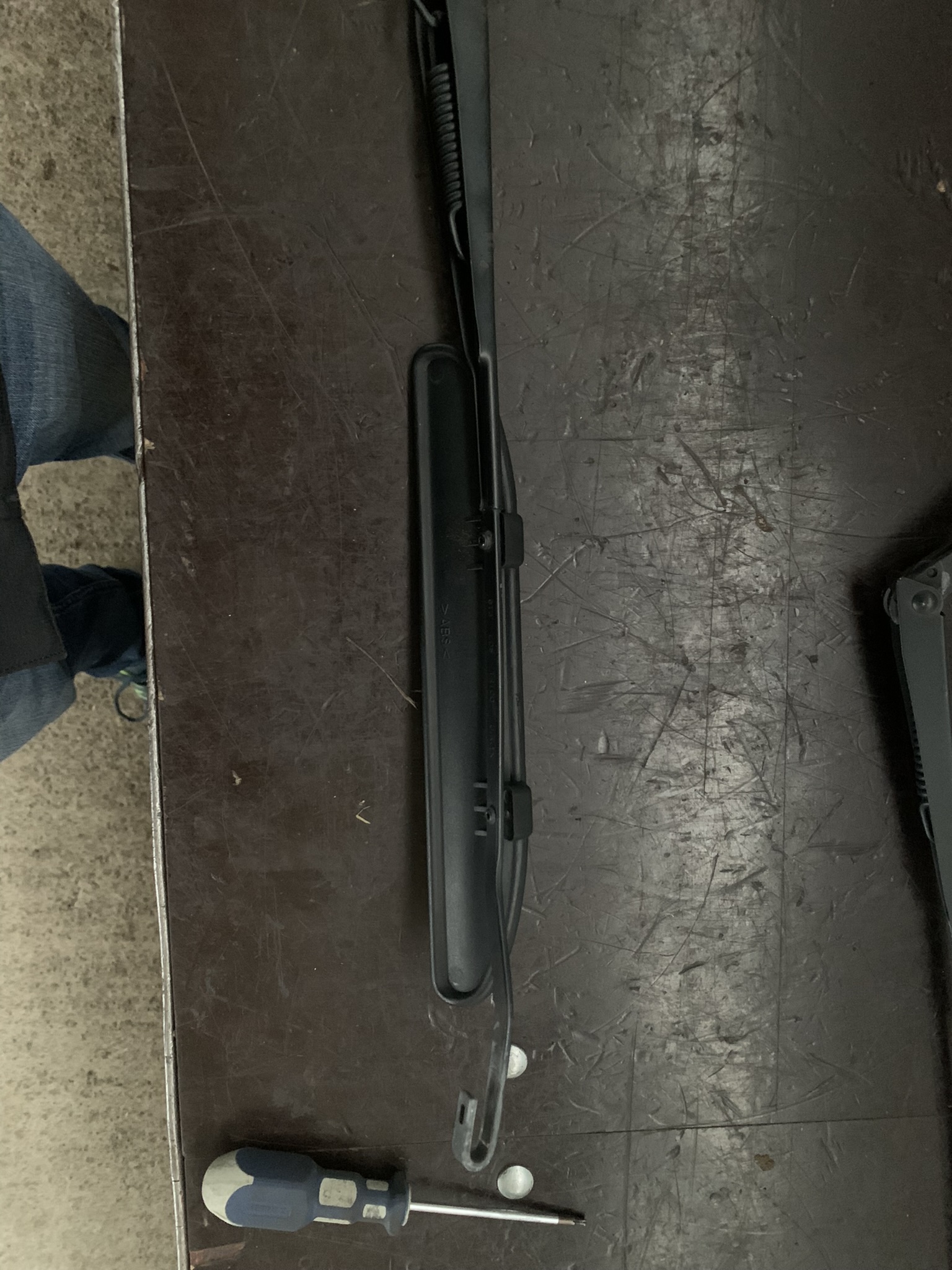

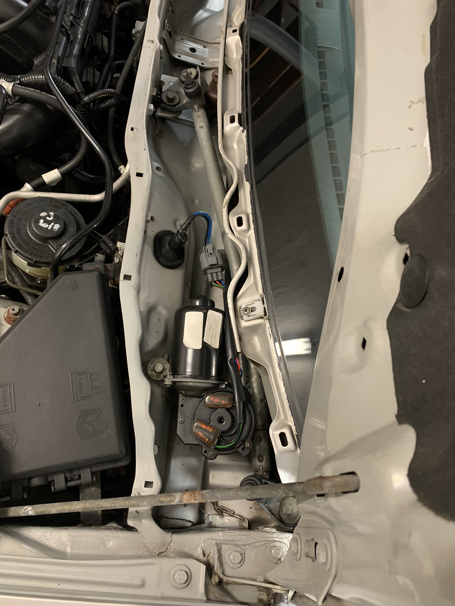

Ještě než jsem se dostal na ty brzdy, vzal jsem to přes stěrače :-D
Víko pod stěrači už někdo "ladil" , molitanové těsnění se drolilo, odlepovalo a těsnící guma byla taky upadlá. Tu jsem tedy objednal originální rovnou i s cvoky.
Po demontáži jsem vše vyčistil, objednal nové cvoky pod přední sklo (originál je originál, vyrábí to i v Číně za pár korun, ale věřím tomu že to nemůže tak hezky dosedat) a snažil se najít přesný těsnící materiál pod víko stěračů, tak aby odpovídal originálu. 100% se mi to nepodařilo, ale snaha se cení msm:
Stěrače občas zlobí, tak že nereagují na páčku, pak se rozejdou, pak zase nejdou a pak už se rozejdou, bál jsem se o motorek, nebo poničené dráty, ale vypadá to spíš na relátko. Zatím to moc neřeším, jelikož nechci v dešti vůbec jezdit.
Nalakoval jsem ramena a dal nové stěrače značky BOSCH.

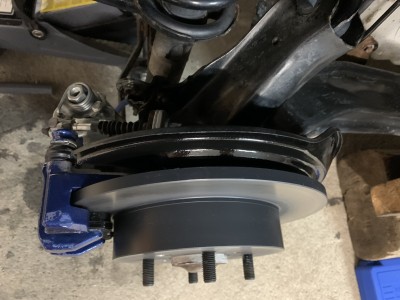

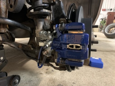

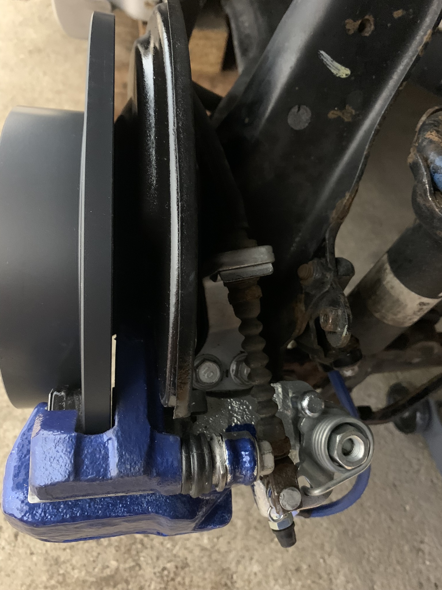

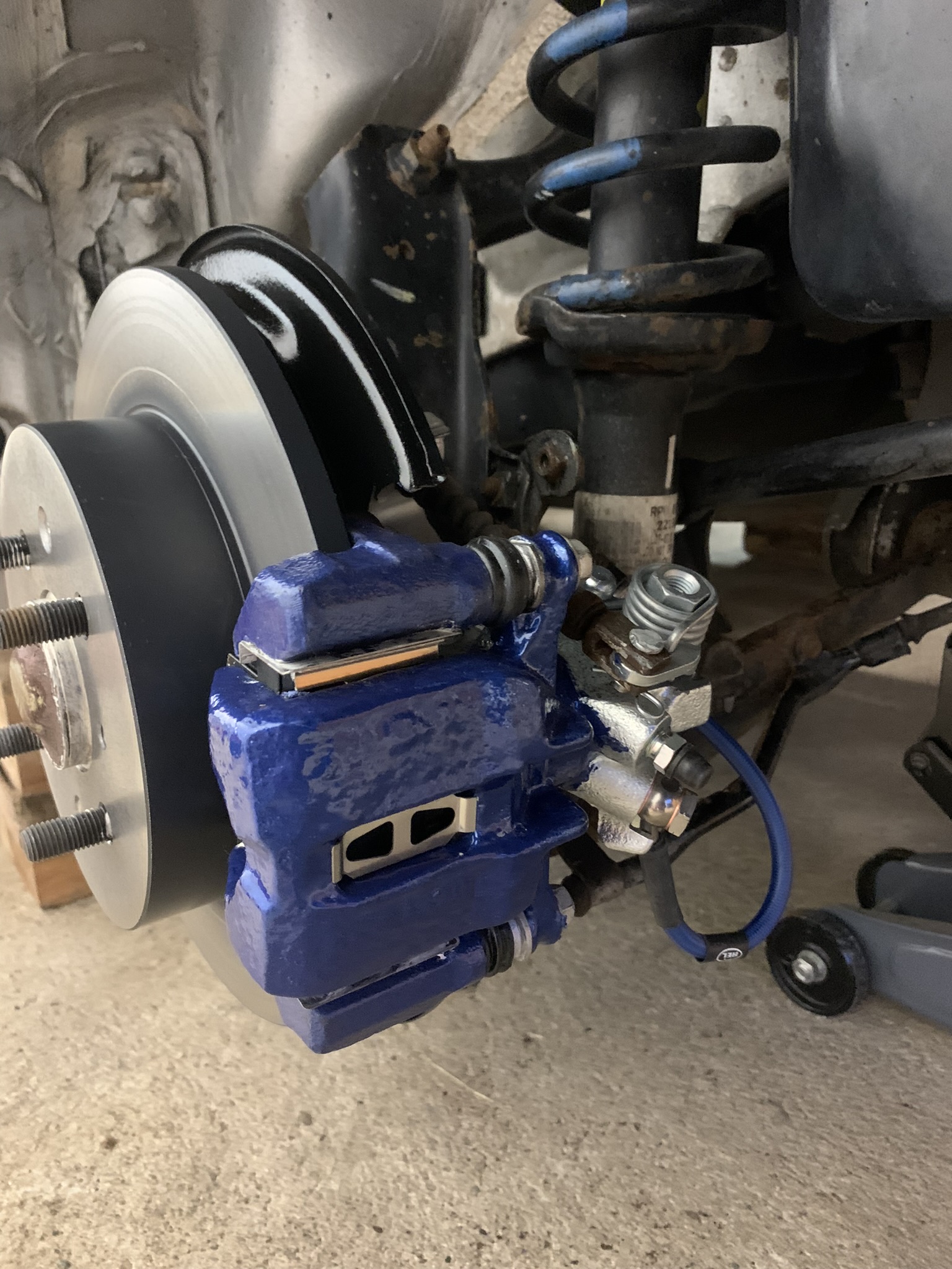

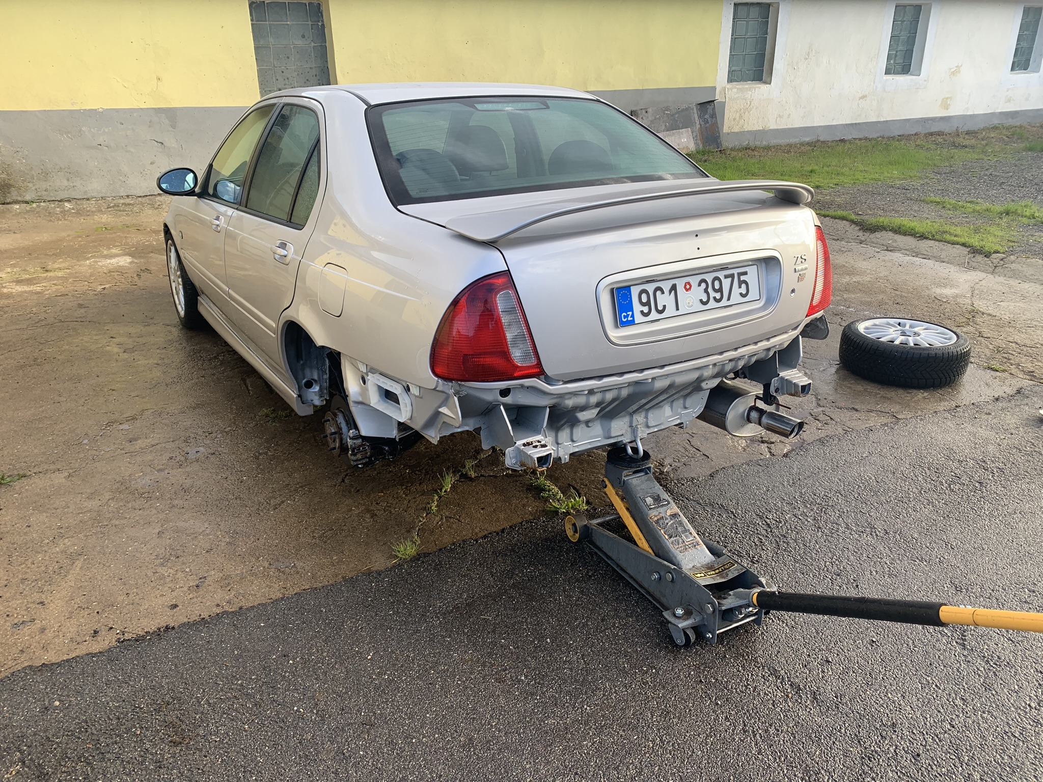

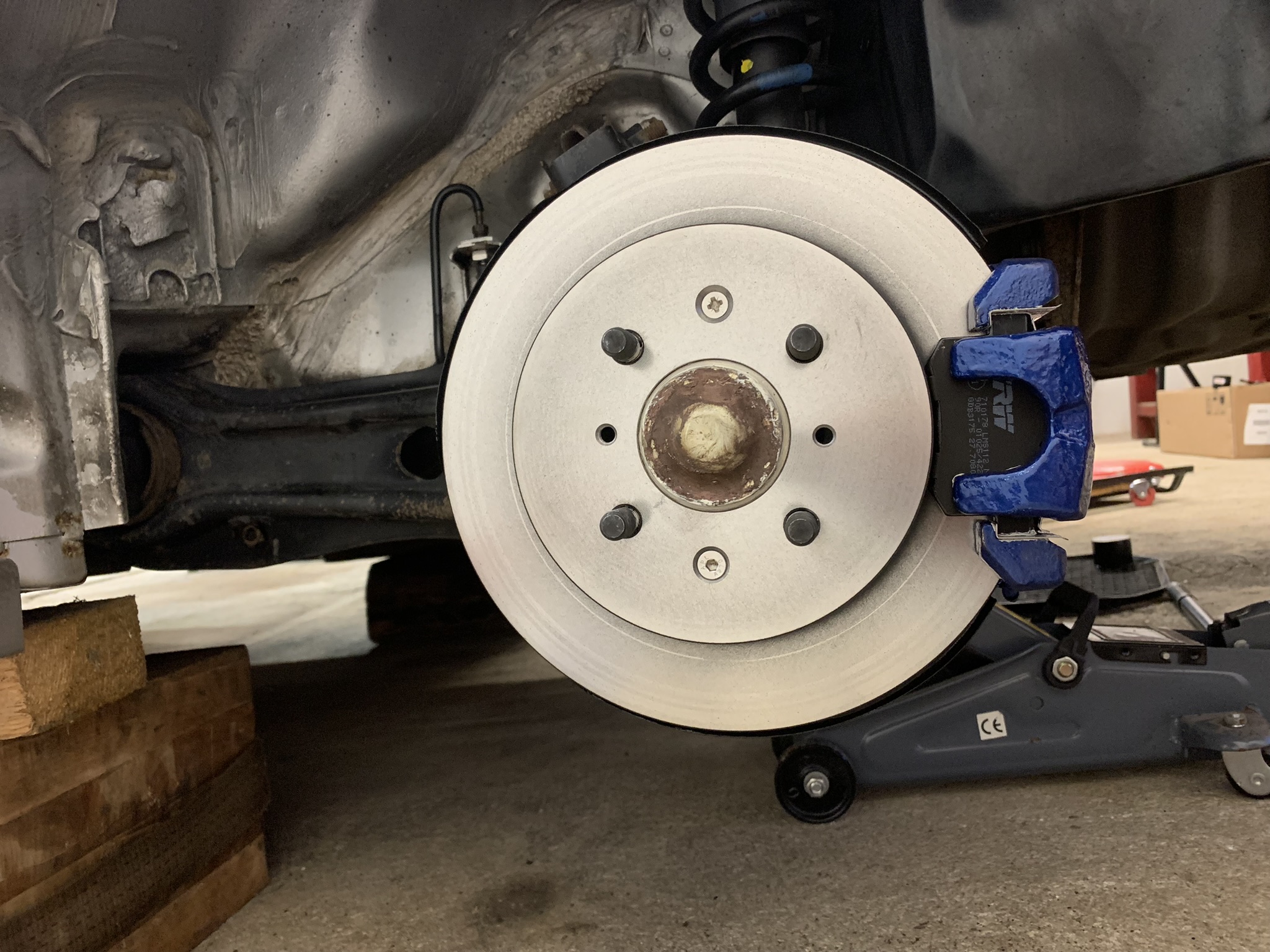

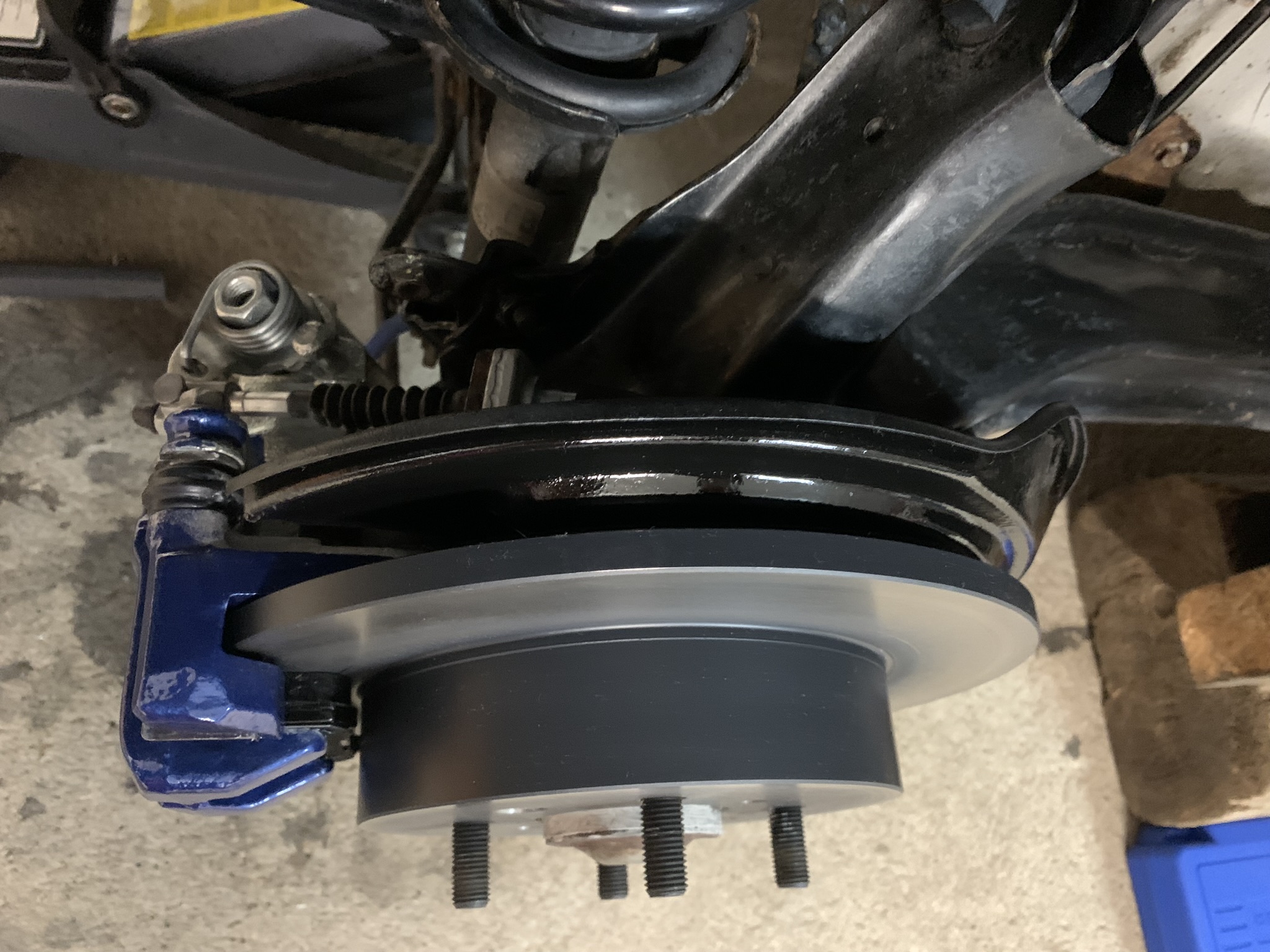

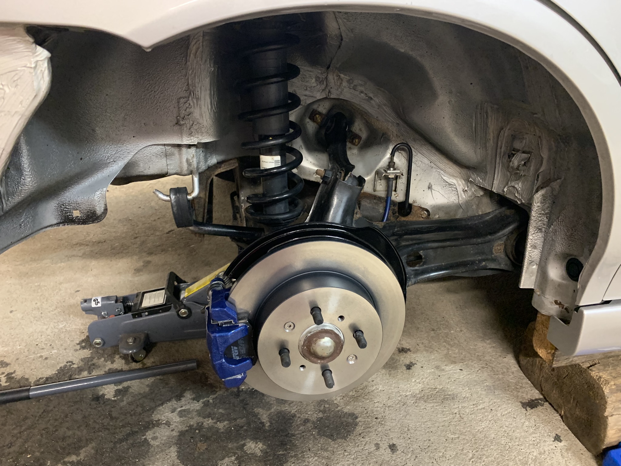

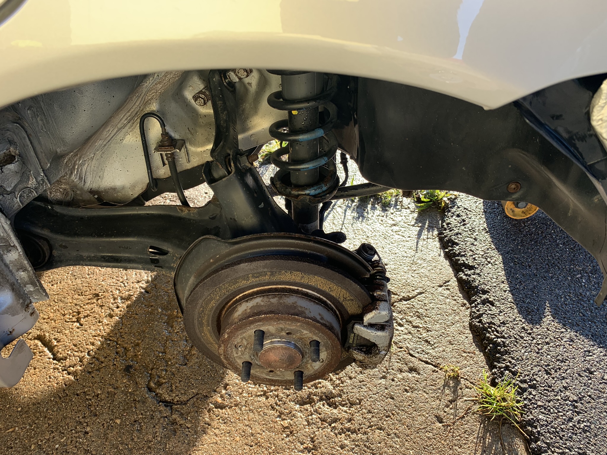

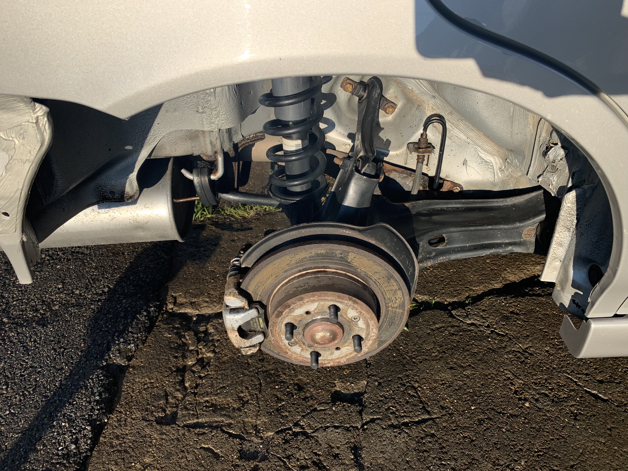

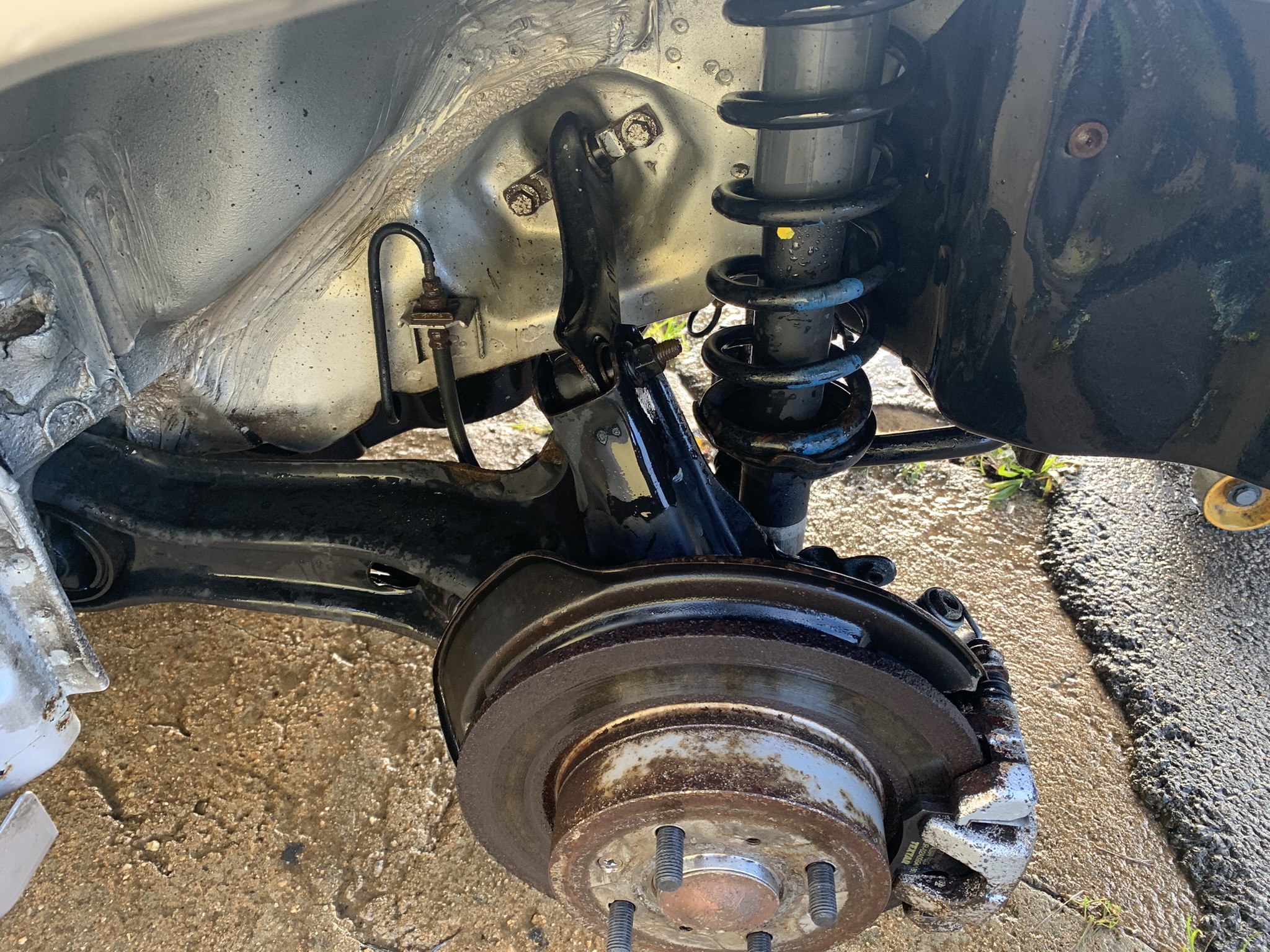

Dále už jsem se dostal konečně na ten zadek. Kdyžuž tak komplet...

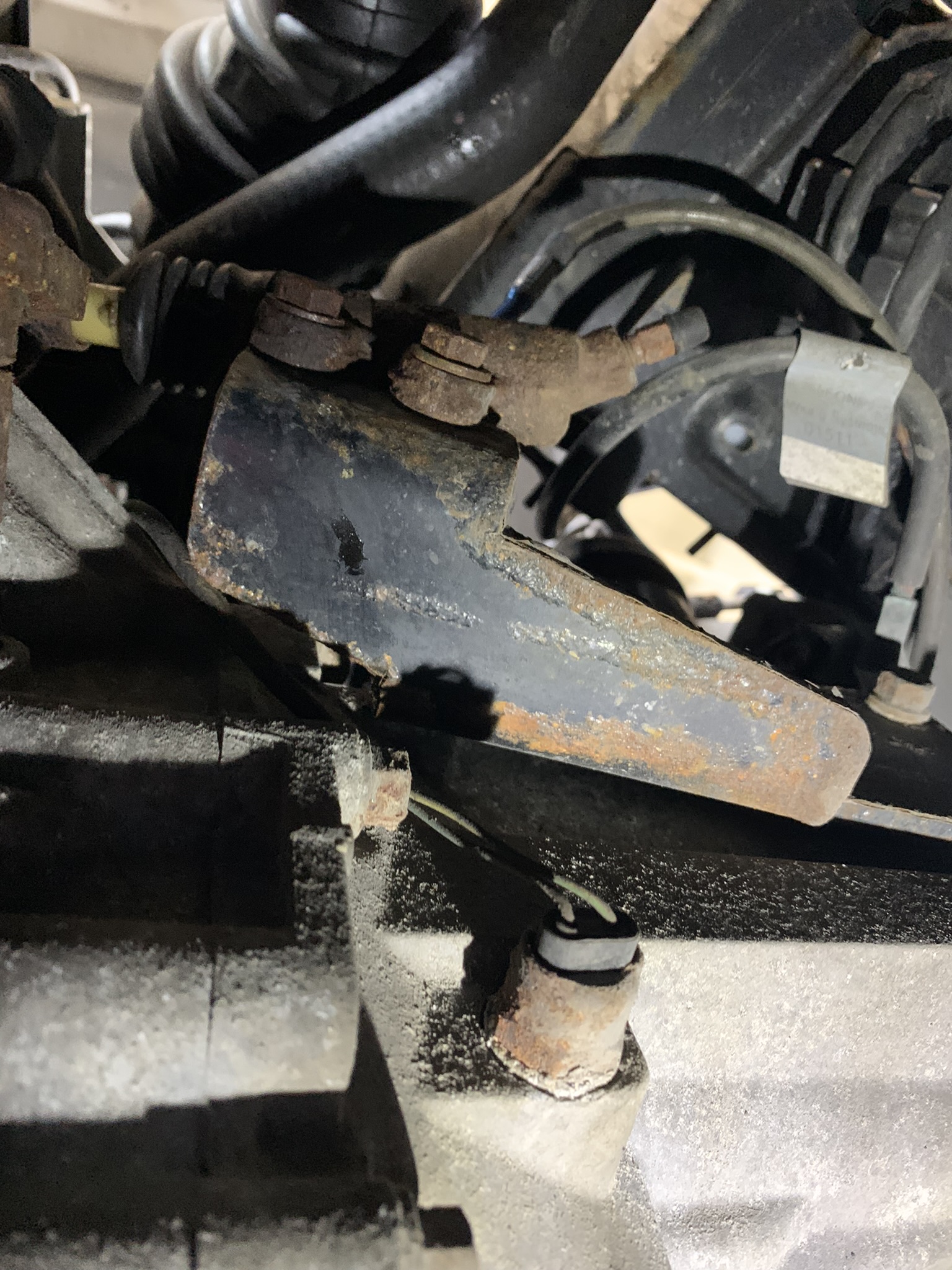

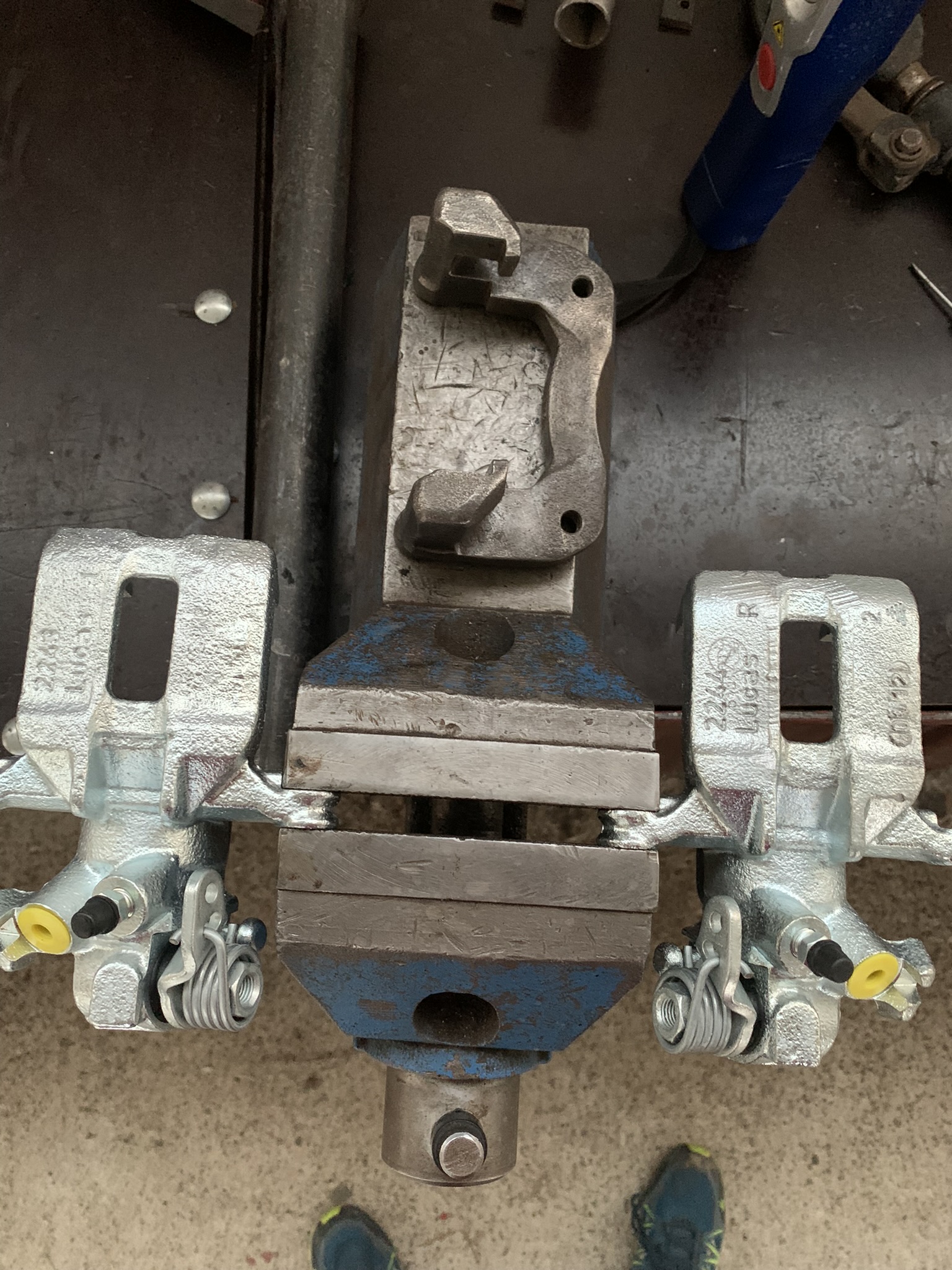

Chtěl jsem dát nové originální lanovody (pokud vše dám nové, tak aby mi jeden lanovod nedrhl a budu pak litovat a navíc jsem měl sundaný výfuk....), ale je v katalogových číslech hrozný bordel.
Opět jsem našel na ebay nový originální lanovod z dob minulých za krásné peníze (600,-). Bohužel pouze jednu stranu s číslem, které by podle katalogu mělo pasovat. No samozřejmě, že nepasuje. Snažil jsem najít tedy náhradu co nejvěrnější originálu, ale vše mi připadá jako nekvalitní Čína.
Nakonec jsem zvolil TRW. Jenže ouha, vyrábějí pouze na jednu stranu, druhá strana momentálně neexistuje. Objednal jsem tedy druhou stranu jiného výrobce (už ani nevím), ale to nakonec dopadlo tak, že jsem to riskl a nechal tam starý, jelikož ta další náhrada vypadala fakt hrozně... :evil:
Brzdiče jsem chtěl nové (dnes pouze repasované). Opět jsem zvolil dražší TRW, ale vyplatilo se, přišly v krabici originály LUCAS zrepasované od TRW.
Váhal jsem jaký lak zvolit, jako z výroby stříbrný? Ale nakonec jsem koupil modrou metalízu od Foliatecu, přeci jen, ať to vypadá :)
Kotouče jak jinak než TRW a destičky taky.
A pletené hadice HELL(zvoli jsem modré) je povinnost. msm:
Aby to bylo kompletní tak ložiska jsem nemusel řešit, jelikož je předchozí majitel nedávno měnil....

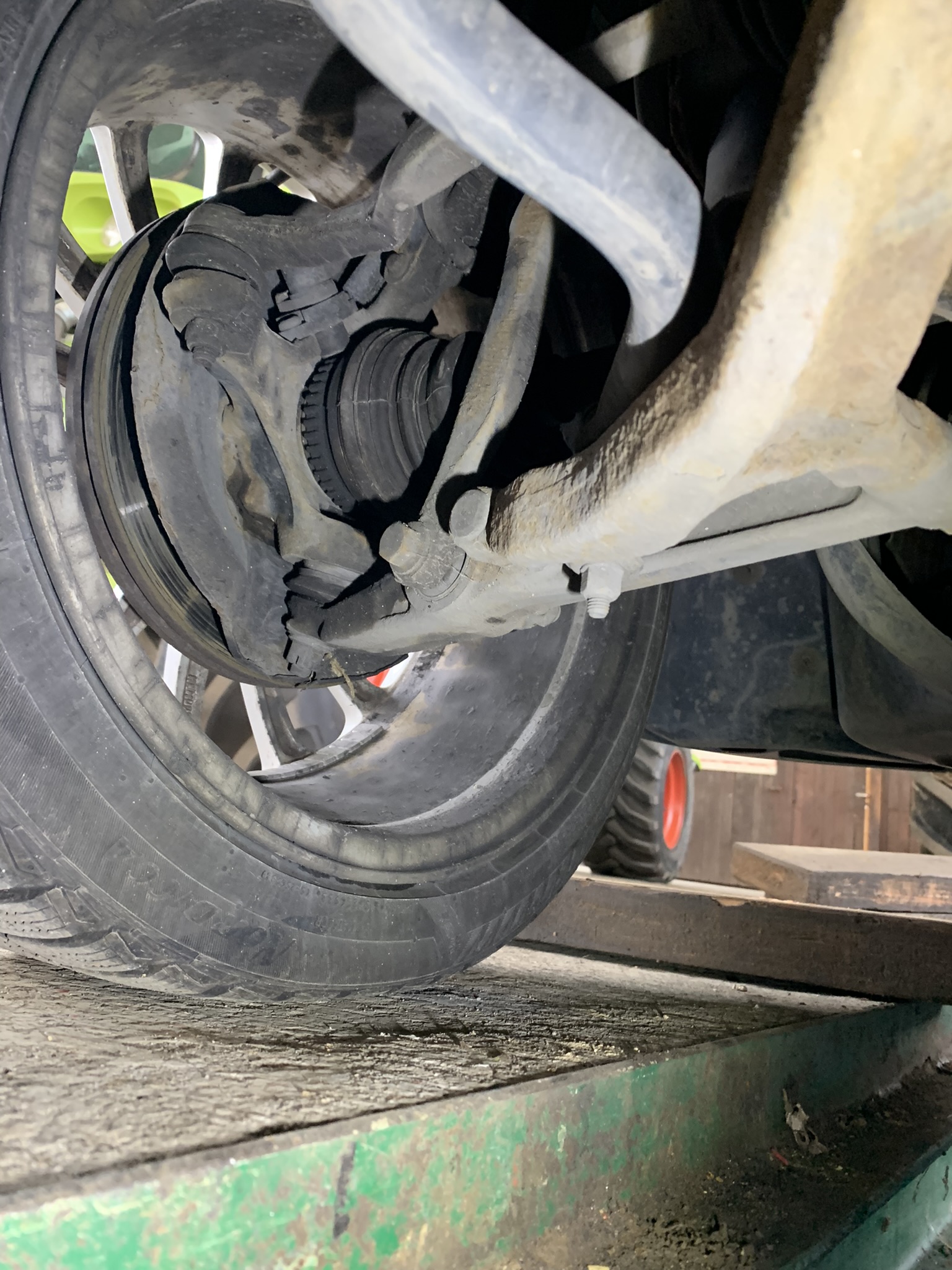

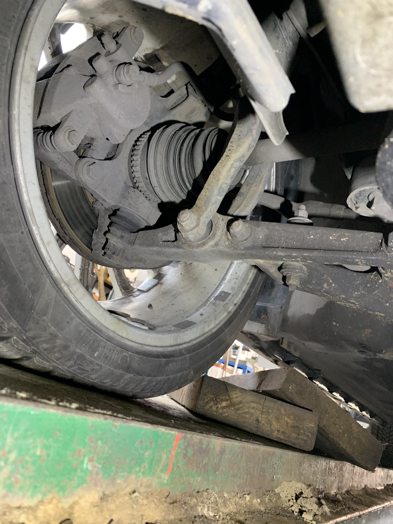

Pak už proběhla slavnostně kontrola na STK a auto prošlo bez závady (pouze pravá manžeta na homokineťáku je roztrhlá, na tu se chystám při ladění předku) :)

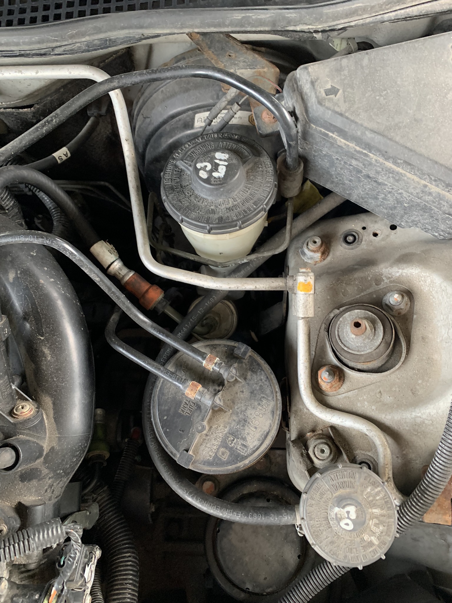

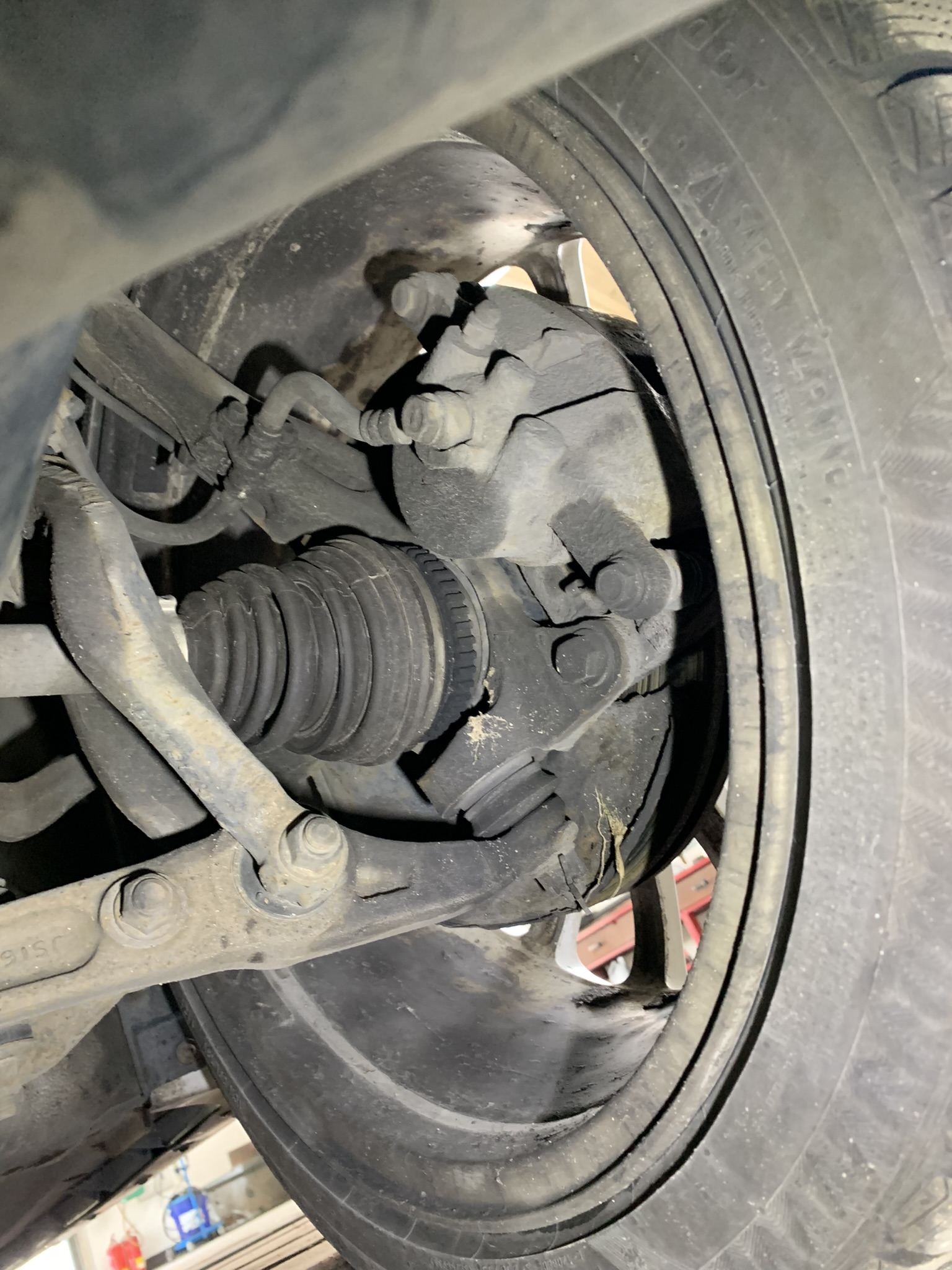

Momentálně ho mám v garáži a chystám se udělat přední brzdy. Kotouče a destičky jsou tam OK, chci to zkontrolovat, promazat, nalakovat třmeny, dát hadice HELL a vyměnit manžetu kloubu. A pak dál pokračovat na ostatním.....
Jen času tolik nyní není, narodila se nám druhá dcera, tak mám víc jiných povinností. Naštěstí mě těší to, že mi nikam neuteče.... Auto může stát v garáži a nerozpadne se.
