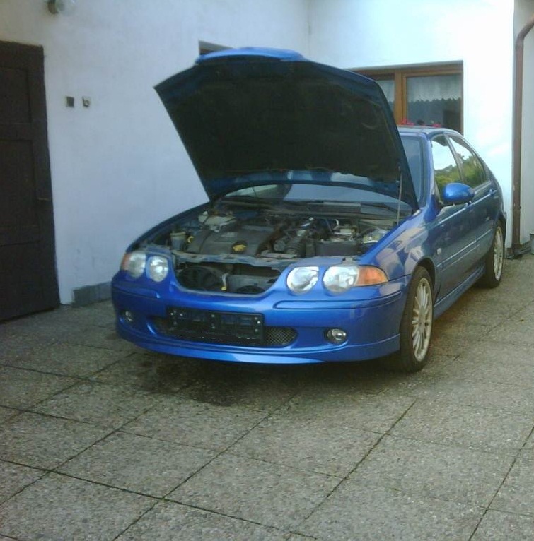

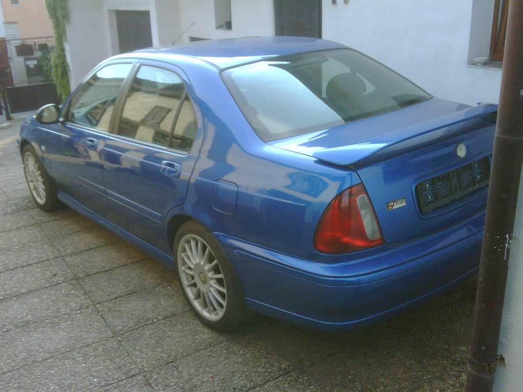

Tak musím založit téma i pro mé nové ZS...
Koupeno v srpnu 2013 v nejmenovaném bazaru, DÍKY Trundovi, který mi poslal odkaz na několik kousků.
Je to teda:
ZS 180 KV6 (2,5litr šestiválec)
Najeto 128 000km
první přihlášení roku 2002
Barva Modrá metal (trophy blue)
Kola origo 17"
Výbava plná krom vyhřívaných sedaček
Domontováváno Webasto, nějaký relé blikání (asi trojblik?) a taky bosal tažné zařízení
Auto je ve velice slušném stavu, jak uvnitř, tak zvenku, jen vzadu někdo no nečeho lehce nacouval a odnesl to nárazník, uprostřed je malý škrábanec a na víku kufru malá prohlubeň. Velký problém, je to, že auto dlouhou dobu stálo, evidentně kvůli poruše motoru, hodně začaly reznout díly podvozku, brzdy, výfuk a povrchově taky různá místa v podběhách...nejspíš vlivem "orosení" během změn teplot.
Takže během týdne začala konverze na ZS turbo, auto bylo s tímhle úmyslem koupeno. Začnu tím co se ve výbavě, během a i kvůli, konverzi změnilo. Klimatizace, by se dala zachovat, ale zbytečná práce navíc a pár kg navíc taky, tažné zařízení - naprostá zbytečnost, je pryč, webasto zezačátku mělo zůstat, ale jakmile začalo překážet hadicím se stlačeným vzduchem, hooodně rychle šlo komplet ven.

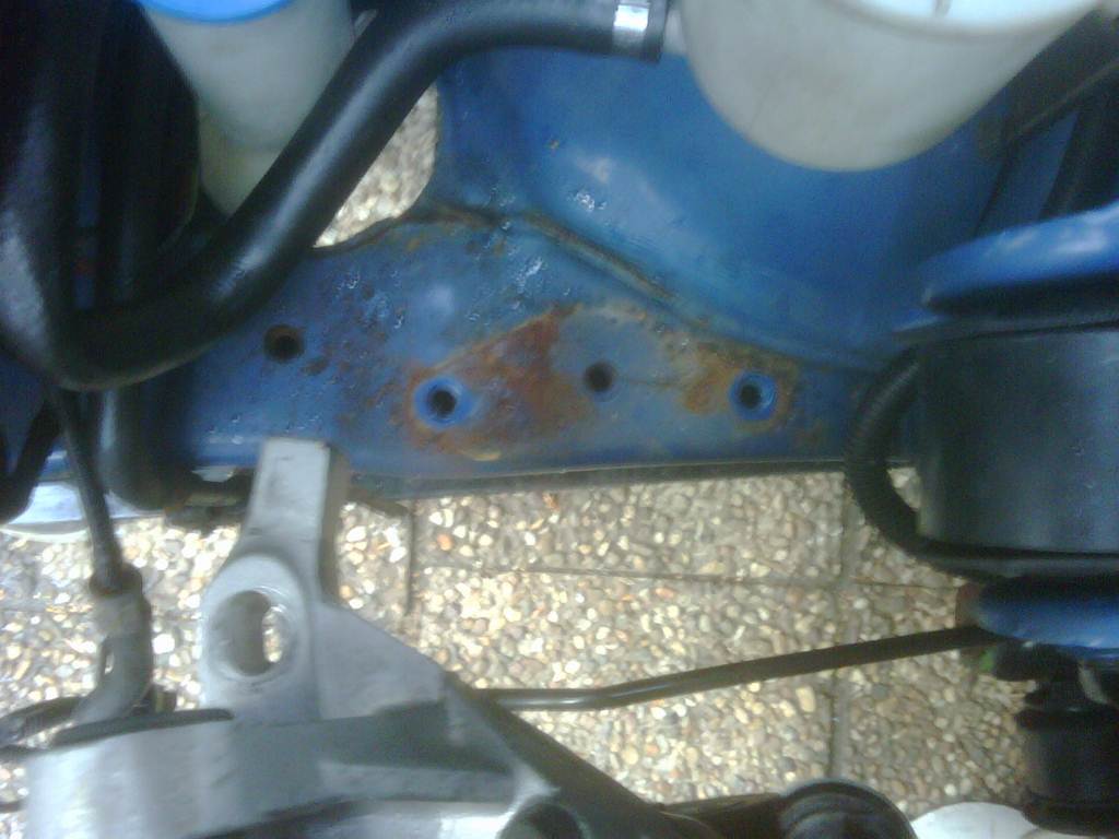

Závada psaná bazarem bylo "motor netočí", ale to mě z míry fakt nevyvedlo, já to koupil kvůli autu, ne motoru. Zůstala převodovka z původního motoru, hlavně kvůli najetým km, ikdyž nemá samosvor, dá se do ní dát z Ti, ale musím jí zkusit jestli dobře řadí. Motor jsem použil z osvědčeného 620Ti, koupil jsem kvůli tomu celé Ti, ze kterého jsem použil pouze motor, elektriku a ř.j. a potom jsem potřeboval, kvůli schodné kasli, díly z Roveru 400, proto jsem koupil na díly 420SDi, použil jsem zatím, chladič vody + mezichladič, nějaké hadice k servu, silenblok zavěšení motoru na převodovce, zadní, spodní zavěšení motoru a táhla řazení. Problém je v tom, že KV6ka je "užší", tzn. převodovka je zhruba o 4cm více vlevo (ve směru jízdy), proto nejde použít silenblok zavěšení motoru, poloosy a táhla řazení. Pravý silenblok motoru je potřeba našroubovat do připraveného místa (i se závitem), více vepředu a ještě asi 1cm více vpravo, na nosníku karoserie.

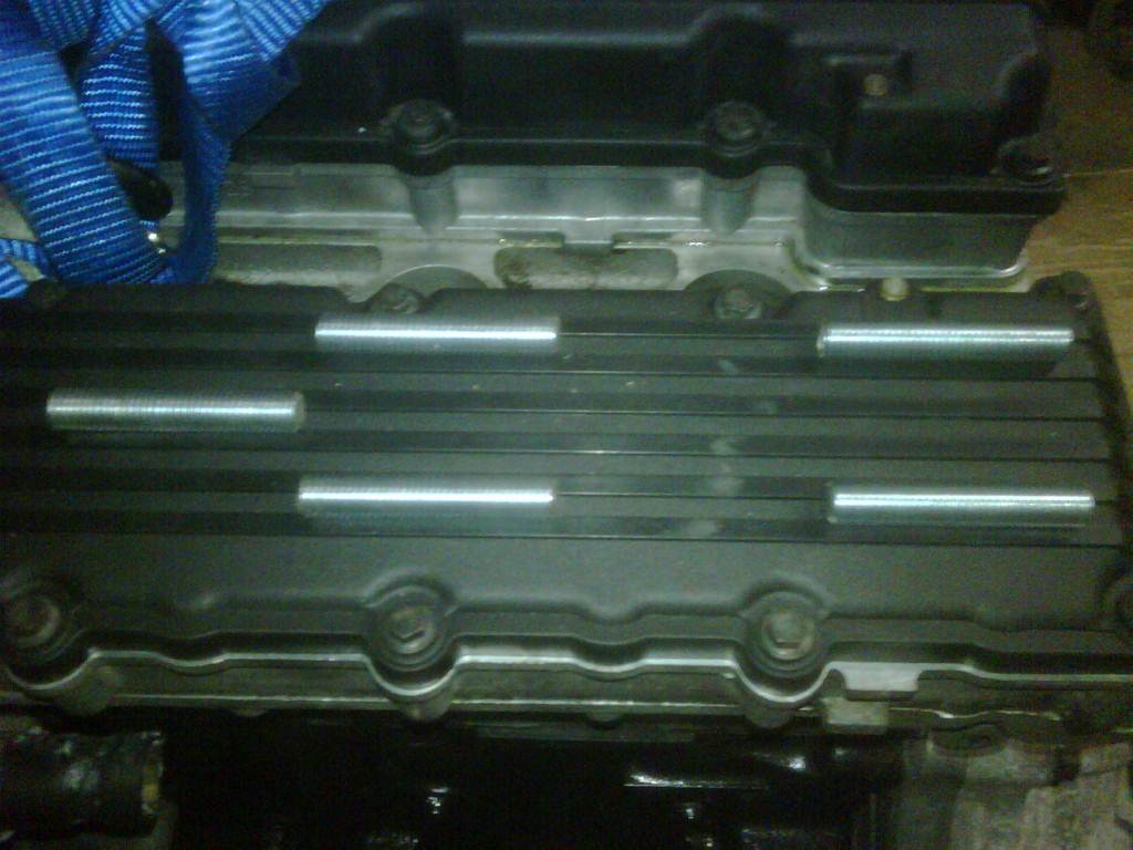

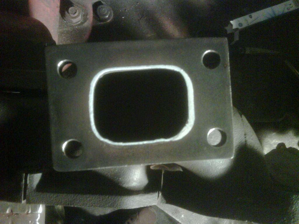

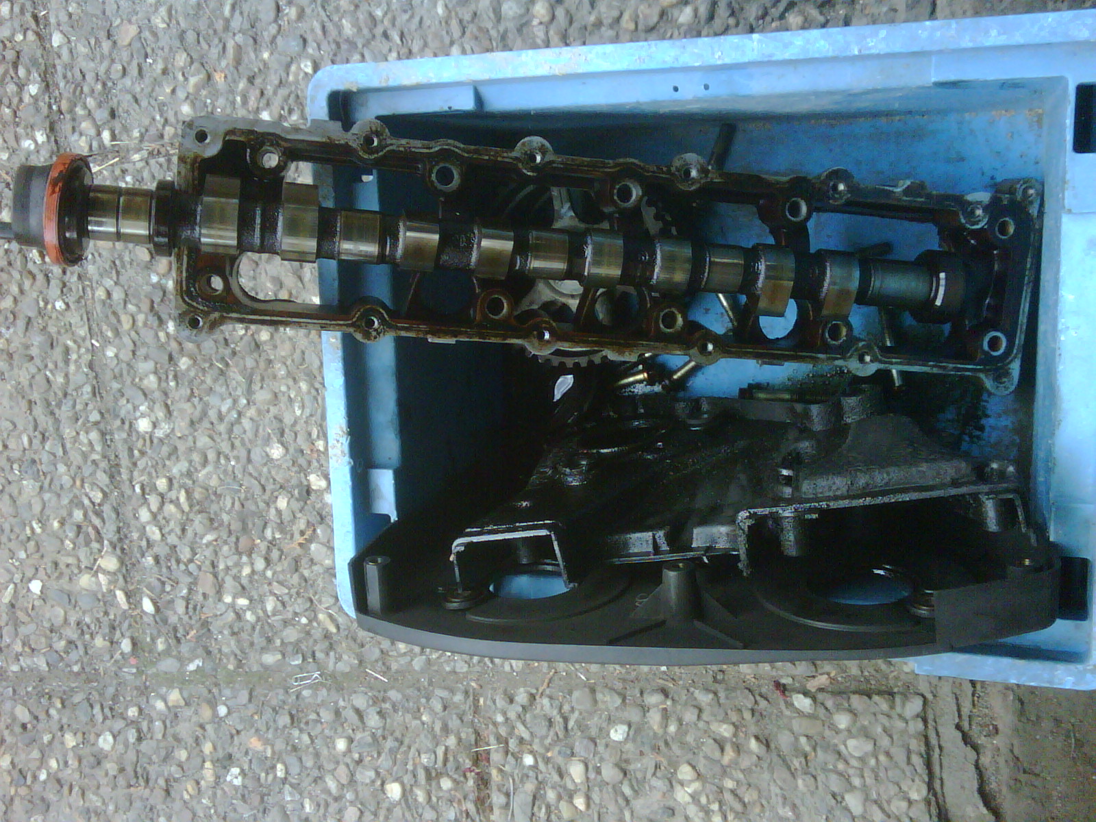

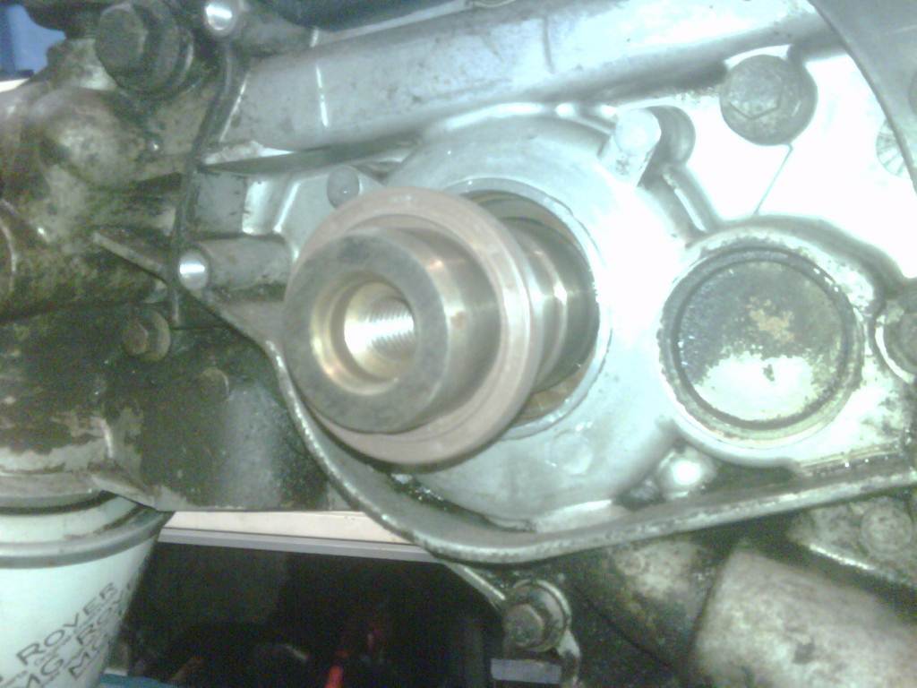

Ještě pár fotek k tématu ;)

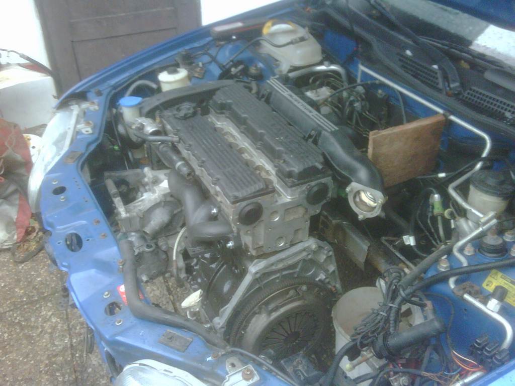

Už je na místě :)
Co to tam překáží?! Nějakej velkej kus železa :P
Zatím nejaktuálnější pořízená fotka (elektrika rozpracovaná těžce)
Samotná montáž :)
Samotná montáž :P

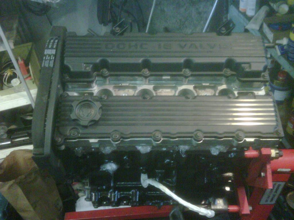

Hnus
humus

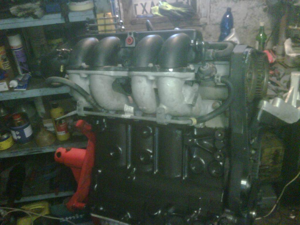

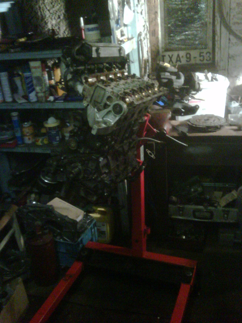

Operační sál :)

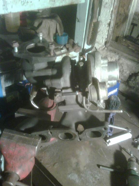

Garretek, malej, ale šikovnej

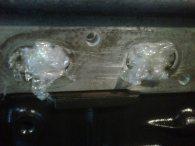

Soudruzi v NDR se moc nesnažili naladit proudění plynů

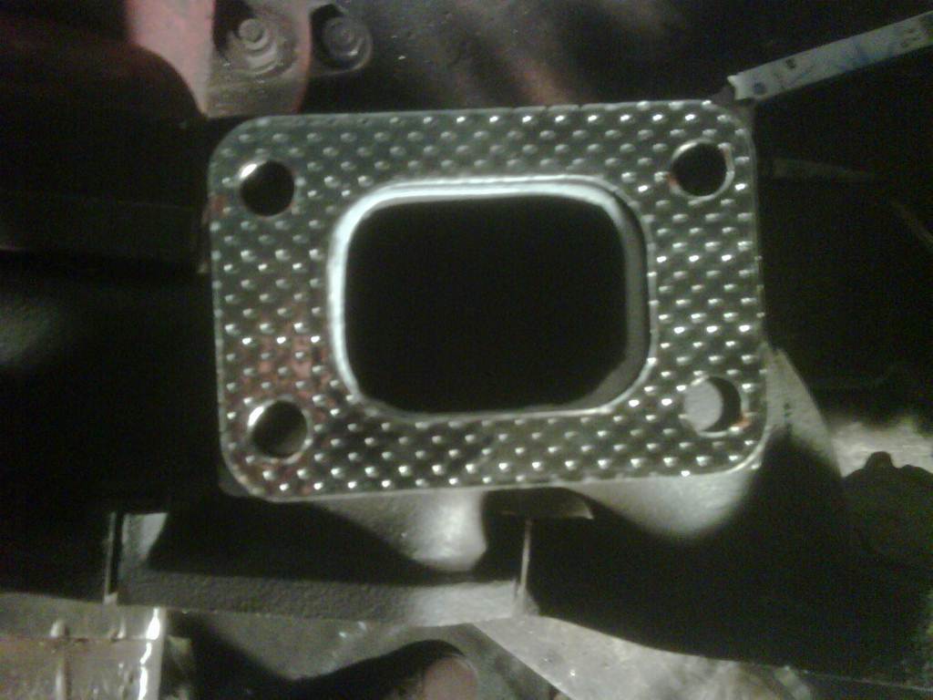

těsnění má přibližně stejnou díru jako svody
kousek vedle
Noční můra pro Romana :D :D

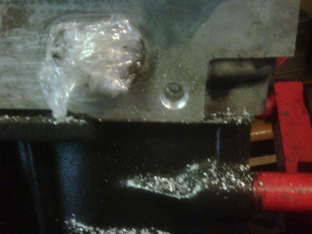

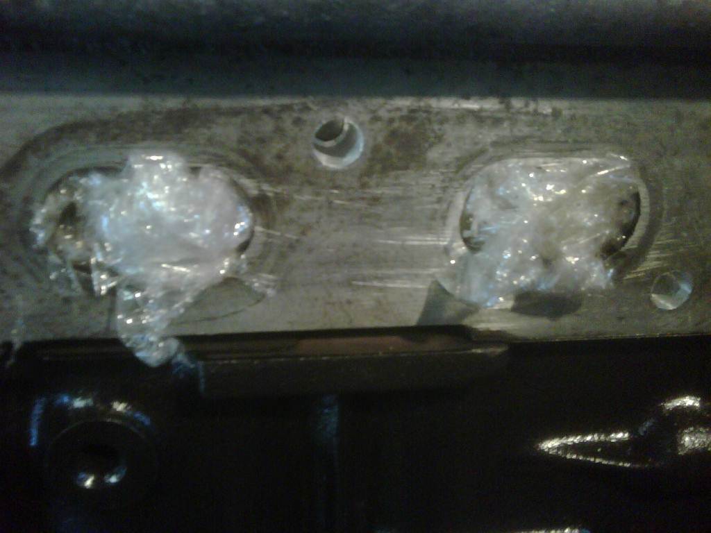

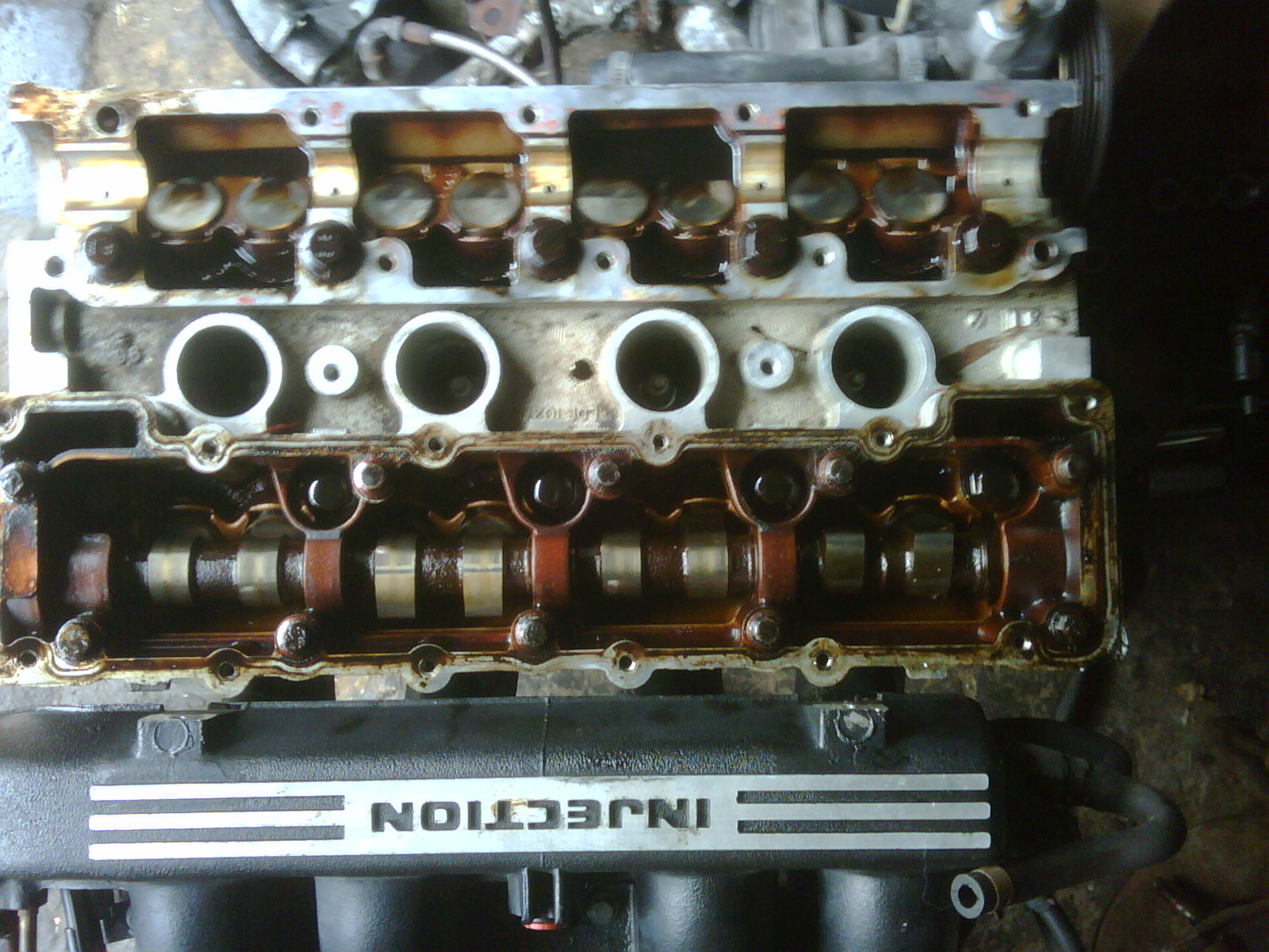

Klíňák asi požíral dekl

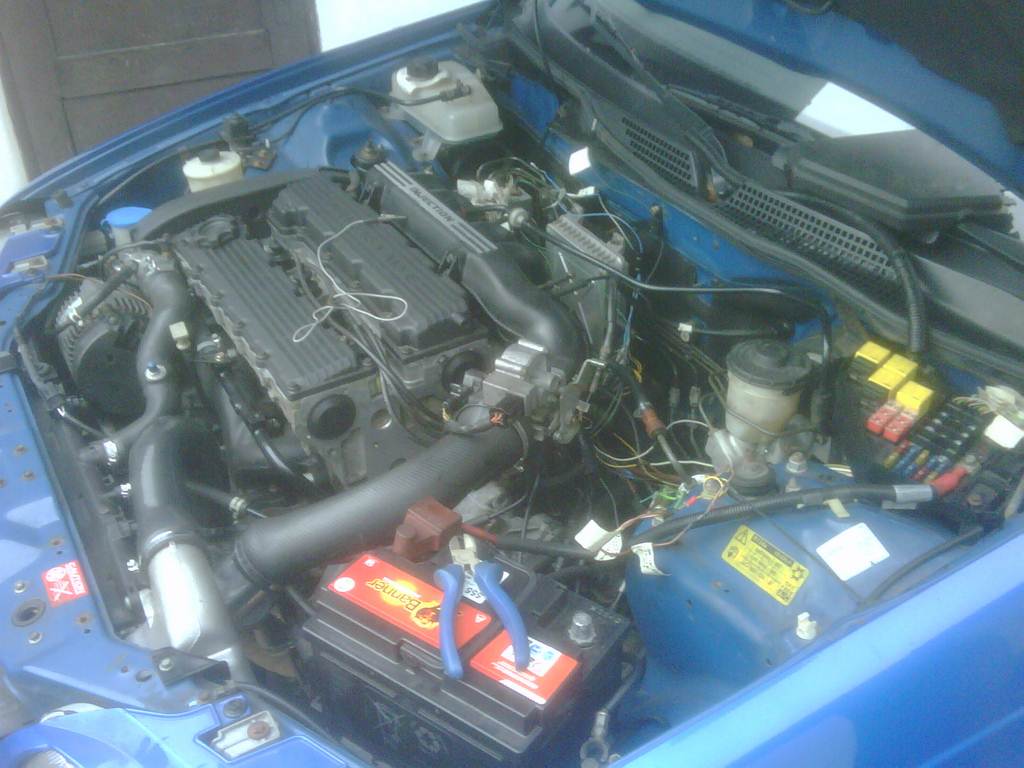

Jinak pokud neuvidím fotku Turbáče pod kapotou tak tomu nemusím věřit :lol: , tímto prosím o foto !

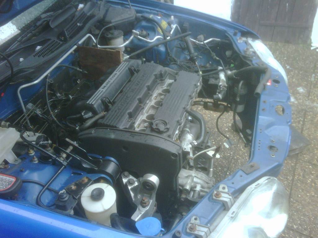

Příspěvek od J0hny » pon led 06, 2014 18:04
SPECÍÁLNĚ PRO KARLA hi:
Příspěvek od Karel825 » pon led 06, 2014 18:14
No tak to už je jiná Honzo, přímo jde z těch fotek slyšet ten šepot květin a pak krásné syčení až po omezovač :lol: :lol:
Držím palce a přeji pevné nervy s elektrikou mir:
