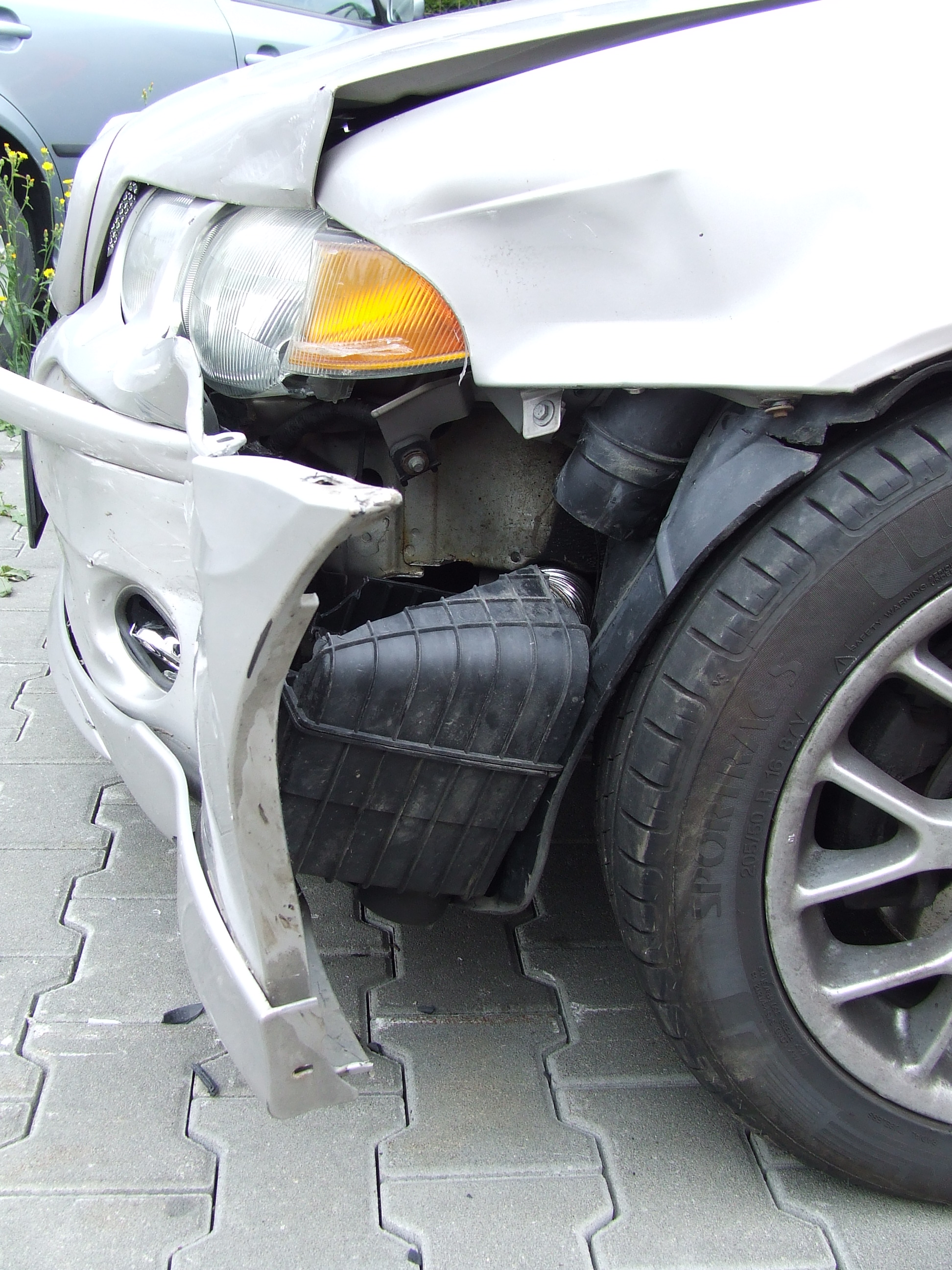

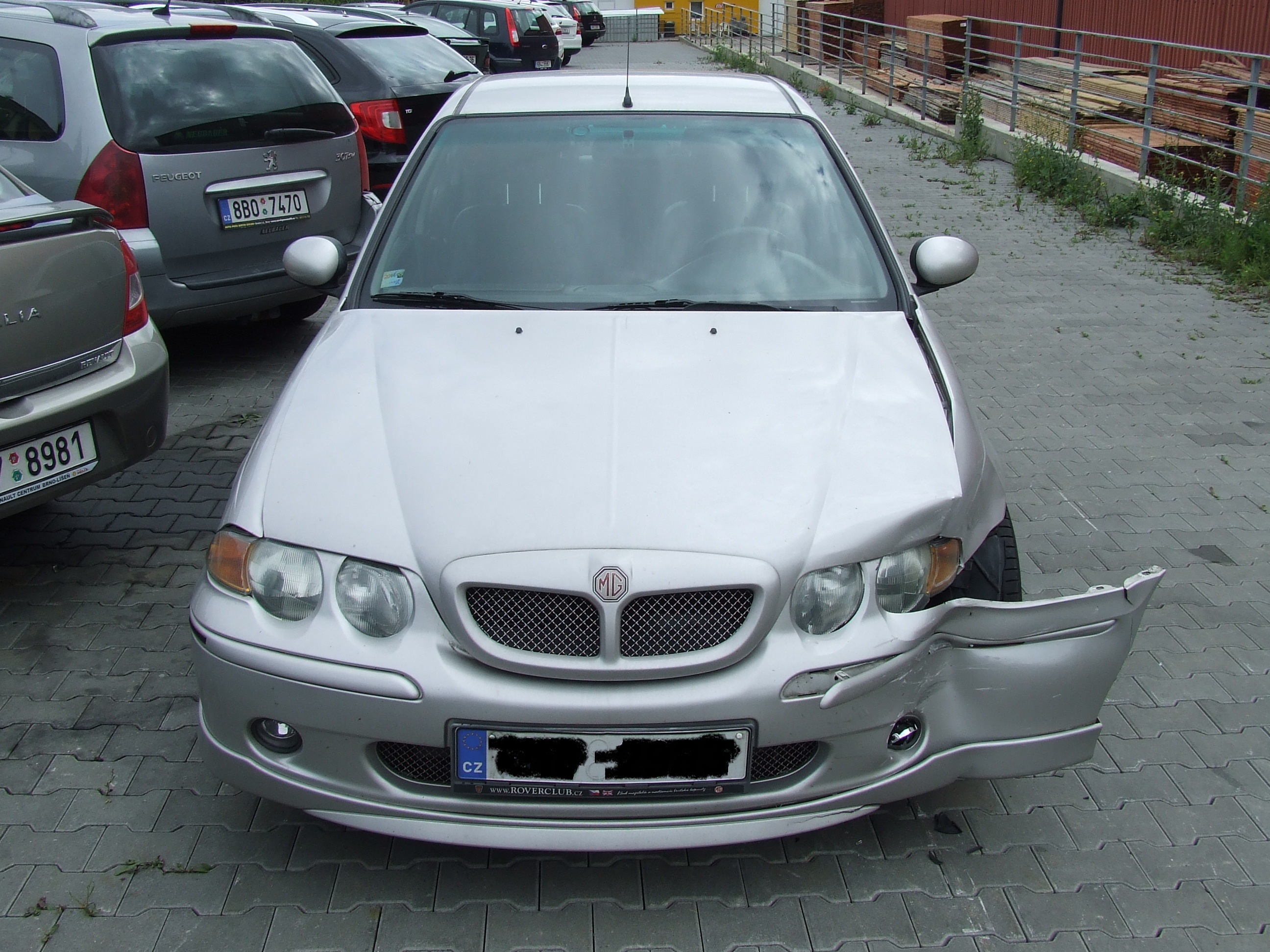

Do kola to nedostalo, slo to na roh narazniku - na celo, ale rana to byla slusna, Motor i s prevodkou se posunul o par cm cca. Cele celo se davalo jine (az po kaplicky silentbloku), kastle nastesti OK jinak bych se ani nepoustel do opravy. Nu proste radost.
