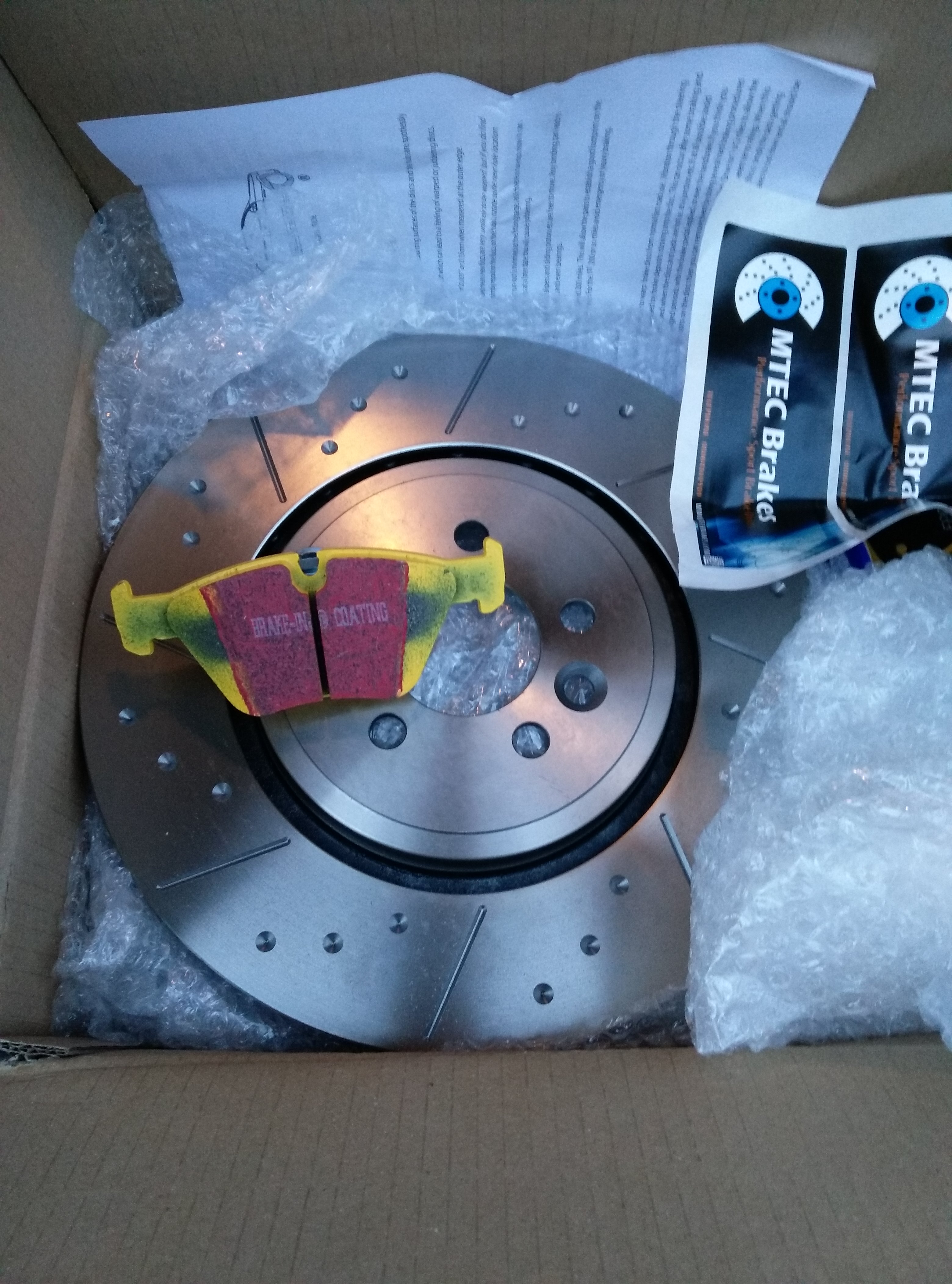

Příspěvek od djmicho » čtv bře 02, 2017 6:46
Část srandiček dorazila, dalších X balíků na cesté 8)
Příspěvek od Trunda » čtv bře 02, 2017 8:20
To to bude brzdit .... ;-)

Příspěvek od AnderN » čtv bře 02, 2017 15:10
Stejné kotouče jsem montoval na ZT taky. Desky mám sice "obyčejné" Mintex, ale i tak je v tom rozdíl jako hrom. Dělal jsem teda přestavbu z menších brzd používaných na dieselových modelech.
Příspěvek od Trunda » čtv bře 02, 2017 15:21
... mimochodem, Ondro, jak kotouče vypadají po zimě?
Příspěvky: 6990
Příspěvek od AnderN » čtv bře 02, 2017 15:59
Jako před ní :-) Fakt žádný problém. Super! Zřejmě za to může ta povrchová úprava, kterou jsem je nechal vybavit, jsou pořád jako nové.

Příspěvek od djmicho » čtv bře 02, 2017 21:28
Tak jako tajně doufám, že by to mohlo tuhle lokomotivu ubrzdit :) Vcera jsem otestoval jak brzdi dosavadni sestava textar+redstuff a při druhém brzdění ze 170-0 byly brzdy už dost zahřáté a brzdilo to tak, že se mi rozpleskl mozek o přední část lebky :D nevím kde vzal "schizofrenics", že ZT nebrzdí car:: Takže jestli tohle bude o 20-30% lepší, tak bude 15.4 na autodromu most zábava...

Příspěvek od AnderN » pát bře 03, 2017 9:17
Tak na krev jsem je zatím nedrtil, ale jako řidič myslím poznám, že ty brzdy mají při normální svižné jízdě mnohem větší rezervu, než ty původní.
Příspěvek od Trunda » pát bře 03, 2017 10:00
Šlo mi o to, jestli jsi je už vypálil... tedy co vydrží ta povrchovka.
Já mám vpředu tuším Mintex kotouče a desky ani nevím co, ale jak se s autem tolik nejezdí, tak jsou brzdy takové jalové. Cajdačky s tím jezdí manželka, která jezdí celkem odvážně, ale zas ne tak, aby brzdy víc prohřála. A když s tím jedu já, tak jedeme někde po dálnici o víkendu a to se za celou cestu brzdy skoro nedotknu :-D Ale o to víc brečím, když brzdy potřebuju... nejsou v ten moment zajeté a brzdí nerovnoměrně. Ale je to prostě o materiálu a o tom, jak se s autem jezdí. Rozhodně však na dimenzování brzd si nestěžuji.

Příspěvek od AnderN » pát bře 03, 2017 11:29
Tak povrchovka ze styčné plochy disků a desek šla dolů mechanickou cestou během prvních kilometrů. Zůstala na ostatních místech (okraje, důlky a drážky, náboj) a tím pádem kotouče nerezaví, vypadají pořád skvěle. Ani náznak toho, že by třeba ohřátím měl ten coating jít do kytek.

Příspěvek od schizofrenics » pát bře 03, 2017 11:56
Djmicho - pokud to srovnám z jinejma brzdama tak to nebrzdí. Hned jak to přijde na řadu tak měním, HW už je nachystanej ;-)
Příspěvek od Trunda » pát bře 03, 2017 13:23
Hele, ale to se fakt takhle nedá hodnotit. Je to o materiálu, o tom jak se s autem jezdí, jak jsou brzdy zajetý atd.... Tzn. pokud jsi nevyzkoušel koupit nové kvalitní kotouče a třeba žluté EBC desky, tak to nemůžeš takto soudit. Taky se totiž může stát, že ani ty velké brzdy nebudou lepší, pokud tam nedáš kvalitní materiál. Mimochodem, do pocitového vjemu toho, jak brzdy brzdí nemalou měrou zasahuje i stav a nastavení podvozku a obrovskou měrou obutí.
