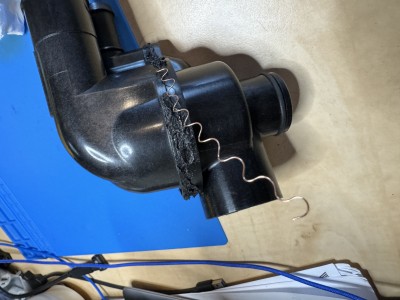

Na DMGRS jsem vyzkoumal, že asi tedy v poslední době nejspolehlivěji funguje termostat od jakéhosi výrobce Waxstat a že prý jde o výrobce originálu. Doma jsem nějaký starý termostat vyštrachal a opravdu to vypadá hodně stejně
Já si ale vše pohledal na Allegru, protože z UK to fakt cenově nevychází cenově přijatelně. Koupil jsem termostat, nakonec pak i tu trubku do něj a spony a těsnění pod sání.

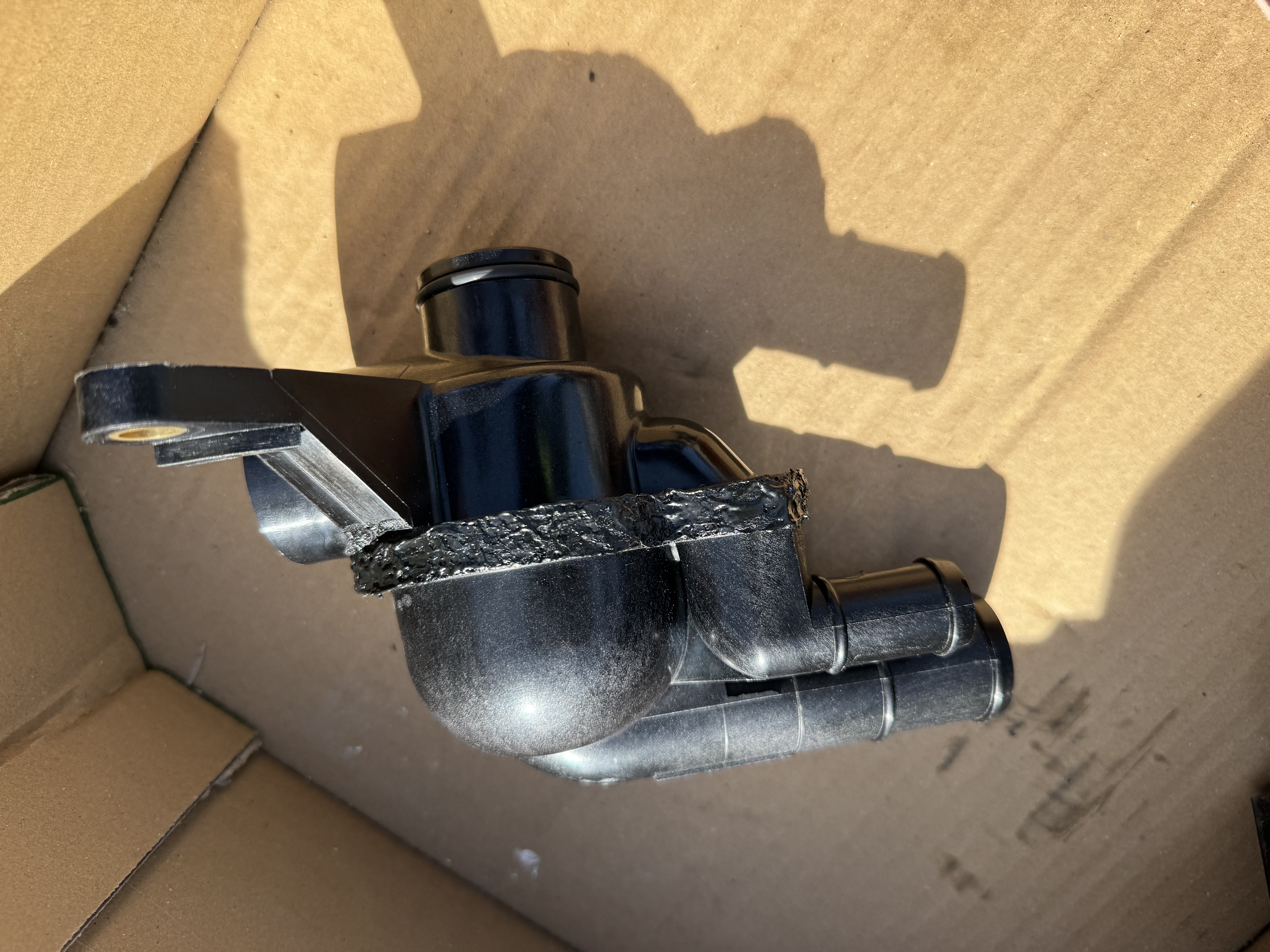

Už jen pohledem do útrob je na tomto termostatu vidět to, že vnitřek není odfláknutý, má dvě pružiny a proti tomu, co jsem měl v autě seknutý, vypadá opravdu mnohem důvěryhodněji. Co jsem se dočetl, tak tento trpí po nějaké době na sáknutí ve svařeném spojí a všichni se to nějak marně snaží lepit dvousložkovými lepidly. Ale s tím už taky jednu zkušenost mám a bylo to k prdu.

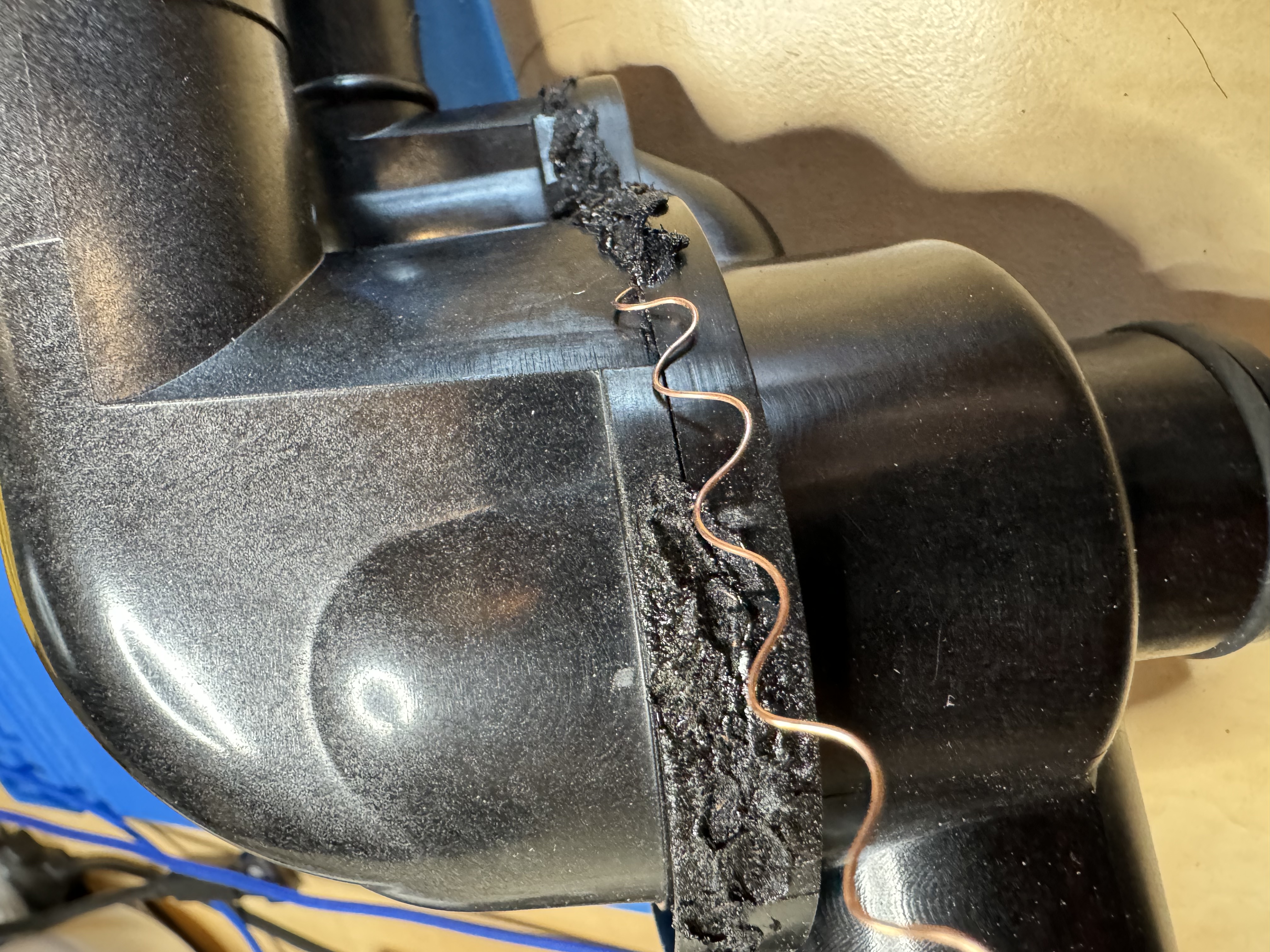

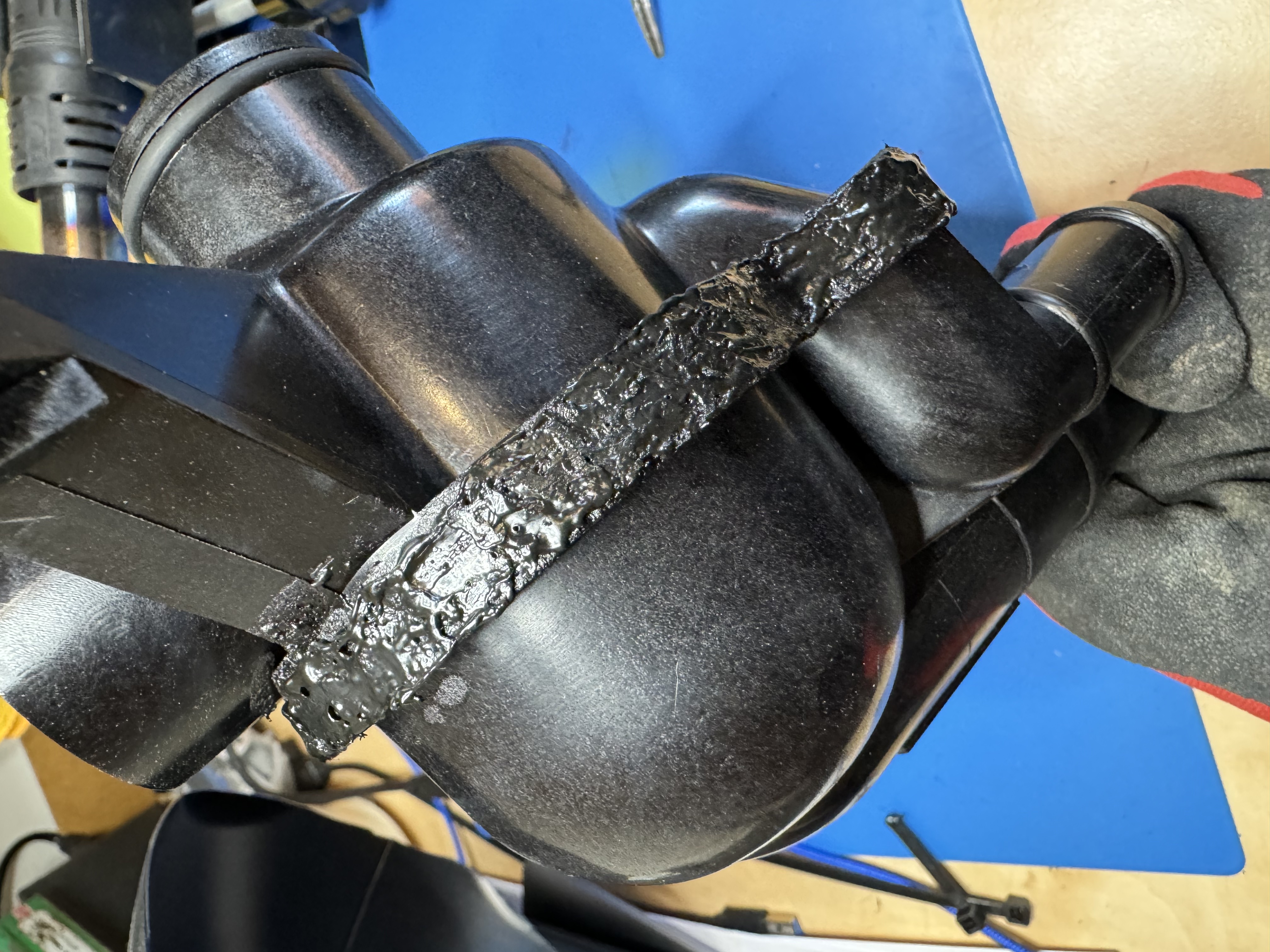

Tedy vypracoval jsem myslím si spolehlivější technologii, jak tento problém eliminovat a zde se o ni podělím
Dvě půlky těla termostatu jsou ksobě spojené po nějakém zahřátí ploch. Tento typ plastu se ale nenahřívá snadno a je jasné, že při chládnutí v tom spoji bude docházet k pnutím, které tam vytvoří trhlinky. Já si z měděného zvonkového drátku (nevím, jestli to není hloupě zvolený materiál) vyrobil vlnku, kterou jsem pomocí pájky a horkovzdušné pájky po obvodu spoje do termostatu zatavil. Následně jsem pak vzal stahovací pásky, které jsou ze stejného plastu a těmi jsem celý obvod ještě zalil. Takže ve výsledku drátek by měl zajistit to, že půlky proti sobě nebudou mít možnost odskočit (skoro bych řekl, že to je zbytečnost, protože nějakému mikro-pohybu to nezabrání a dává to smysl u spojení plastu, který je nějak mechanicky namáhaný), ale hlavní je to přetavení po obvodu, kterým jsem ten spoj plastů zalil a snad i zpevnil.
Nejsem strojař/materiář
, takže možná je to do jisté míry hloupost, ale pocitově si myslím, že jsem tomu pomohl a vím, že jsem pro životnost udělal maximum a rozhodně víc, než to jen přelít lepidlem, které se časem v důsledku dilatace materiálů odloupne. Čas ukáže, jestli jsem udělal dobře
Každopádně důležité je to, že poskládané to vše funguje a auto opět po letech chladí tak, jak má. Co se s tím teď trošku jezdilo, tak kolem expanzky je to naprosto suché a myslím si že i šlem na víčko oleje se teď netvoří, sic to asi prokáže až zima, jaký to udělalo rozdíl.

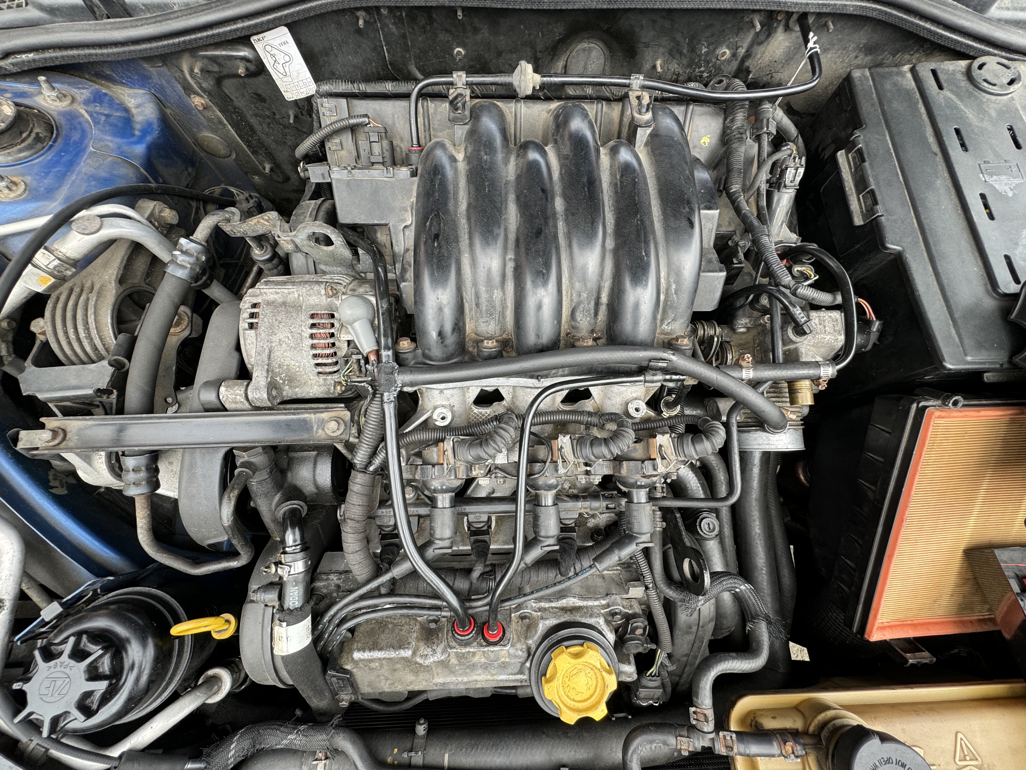

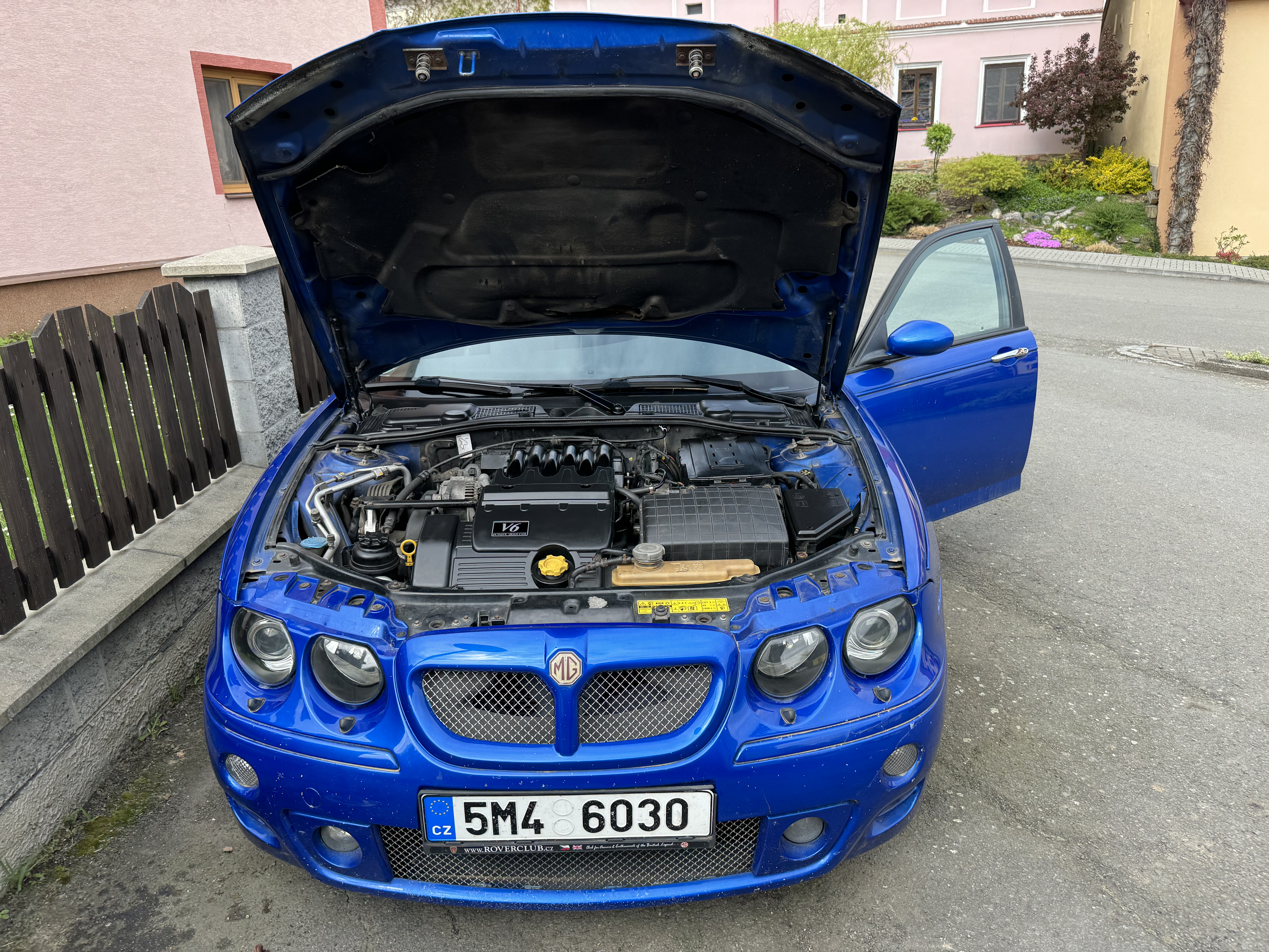

Motor zaklepal... doslova.
Dojel jsem ráno do práce bez známky problémů. Odpoledne jsem chtěl nastartovat, možná s otočkou navíc, nebo mírným zaváháním to chytlo a okamžitě rachot jako prase. Měl jsem sebou diagnostiku, ta nic neukazovala. Zkusil jsem testy projet VISy a vstřikovače, jestli není nějaký problém s elektronikou. Zkusil jsem znova nastartovat, abych si to aspoň natočil na video.... s rachotem, který po pár sekundách přešel do horšího stavu, tak jsem to vypnul....

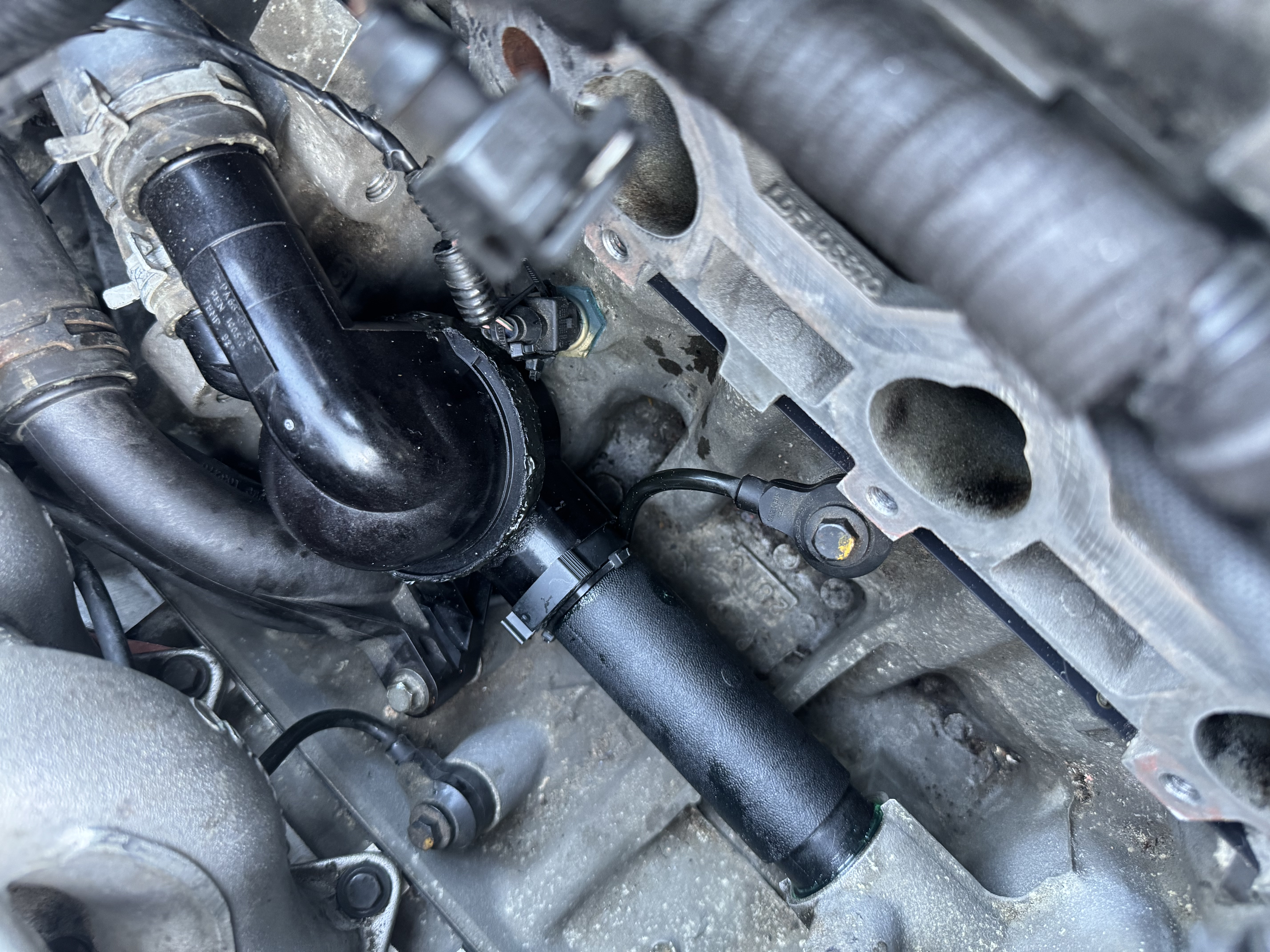

Vzhledem k tomu, že někde po svodu skapává chladící kapalina, tak bych odhadoval, že co auto chládlo po předchozí jízdě, praskla hlava/těsnění, voda se natlačila do válce a pak už si umíme představit cokoli...
Bohužel tento motor po výměně absolvoval dvakrát kvůli dementnímu termostatu nějaký čas nechtěný provoz s vyšší teplotou, což se mohlo nějak defektně podepsat na materiálech a něco z toho selhalo.
Teď po té poslední výměně termostatu jsem pravidelně koukal, jestli je na motoru sucho a termostat nesákne, kolem expanzky sucho, hadice nenatlakované, pod víčkem oleje žádný šlem, sahara se nespouštěla, všechno se zdálo cajk. Najelo se s tím pár desítek kilometrů, dotankoval benzín a včera jsem si chtěl auto užít po cestě do práce. Ano, dal jsem mu trošku počoudit, ale jen nárazově, rozhodně ne kontinuální jízdou "na prase". Posledních několik kilometrů jsem k práci dojížděl piánko.
No, uvidíme, jestli se mi podaří auto dostat k Lenhamovi, nebo Mirdovi a kouknout, co se stalo. Ale pro mě je to asi konečná.... Nemám peníze na rozhazování za nesmysl....

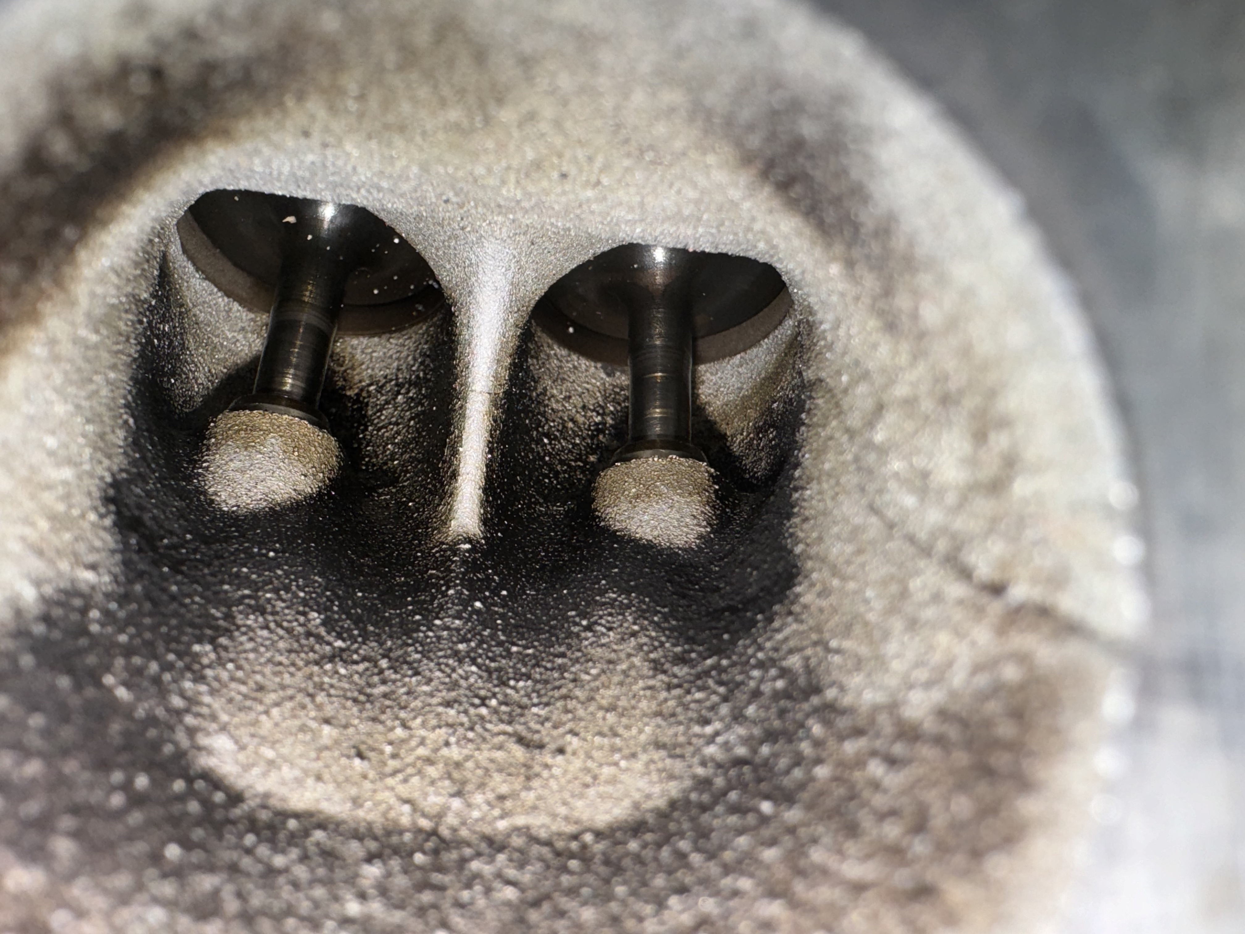

Ještě nevíš co je příčinou?
Nevím.... v pondělí vezmu do práce endoskop a zkusím se kouknout do předních válců. Ale nechce se mi trávit čas a logistiku rozebíráním motoru. Auto stojí u práce a ideálně, kdyby z tama putovalo rovnou dál k dalšímu majiteli.
No rozvody si myslím to nebyly. Jednak byly rok staré a pak mělo by to problém nastartovat, ale ono to chytne hned, ale krom jednoho válce to jede normálně.
Spíš je to tak, že se dostala voda do válce buď prasklým těsněním, vložkou, nebo hlavou a po nastartování to ohnulo/prasklo ojnici.
Prosím vás....
Jakmile máte chladící kapalinu kolem expanzky, tak to není prasklá expanzka, nebo špatné víčko. Je to seknutý termostat, nebo vadné těsnění! Nejezdit, okamžitě řešit!
Bohužel teploměr je debilně vymyšlený tak, že ručička neposkočí ani po té, co teplota přeleze do druhého stupně ventilátoru, takže člověk vlastně neví o tom, že s autem jezdi běžně klidně i na 115°C, což už je dlouhodobě fatální.... já měl ještě ten průšvih v tom, že mě nejel první stupeň sahary, takže mě to začínalo tehdy chladit až když to přelezlo do druhého stupně, takže ta taplota tam cyklila v hrozných výkyvech.
Prosím vás....
