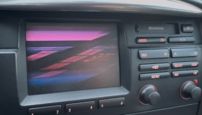

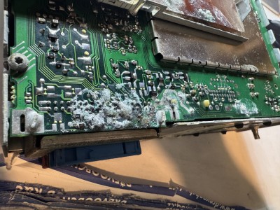

Dneska se mnou auto laškovalo: ráno mi lítal obraz na rádiu jak na starý skleněný televizi, jen vzadu není ten čudlík na seřízení. Odpoledne jsem zajel k našim, za 15 minut příjdu k autu a i když mám klíče v kapse, tak jedou oboje stěrače, hraje rádio a svítí displej na budíkách. Odjezd do města, tam zastavím, zamknu, stěrače se rozjedou a rozblikají blinkry. Super, musím na hodinu pryč, tak odpojím baterku a doufám, že až se vrátím, dostane rozum. Prdlačky. Cestou domů mudrujem s Trundou co se to děje. Doma oblejzám relátka v motoru, jestli nezůstalo nějaký viset, vlezu do kufru, jestli tam nebude u rezervy mokro, ale než jsem tam vlezl, tak jsem kouk na CD pro GPS, vyndám CD z mechaniky, jen ze zvědavosti, jestli tam vůbec nějaký je a zázrak - stěrače se zastaví. Po chvilce zase jedou, praštím do jednotky a stojí. Tak ji vyndám, a protože vím, že tam zatejká, taji rovnou kuchnu a bylo jasno. Ten hermelím je na fotkách. Po vyčištění zase všechno v cajku.

No já to chápu.... na té obrazovce se ti ukazovala spektrální analýza té chemicko-elektrické (elektrolýza) reakce na desce ;-) No já to fakt nechápu, co ty s tím autem děláš.... mě sice odcházely motory, ale tohle se mi tam nikdy nestalo! ;-)
Nicméně... tohle fakt už nebude stačit jen vyčistit, pokud nechceš, aby to zdechlo časem definitivně. Aspoň propájet a kartáčkem a isopropanolem pořádně vyčistit. Hlavně ty SMD kondenzátory toto nedávají a scipou, ale není vidět, jestli přímo v tom zasaženém místě byly.
