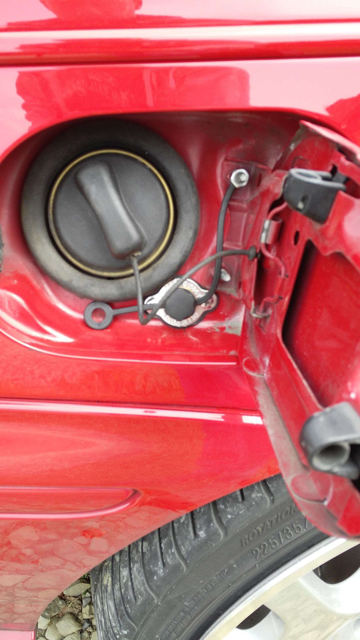

Tankování
Re: Novej kousek v ČR
Příspěvek od Trunda » čtv čer 18, 2015 16:50
Fajne... jako fakt nechápu, jak se někomu může pod víčko vejít plnohodnotné plnění LPG... asi tomu Mírovi napíšu o fotku.
Tak a jak jsi spokojený? Nějak je cítit, že to na plyn jede jinak? Na kolik tě to celkem přišlo kapříků?

Nevím jak komu, ale mně jde docela slušný množství oleje do sání přez odvětrání hlav, takže v mým případě je asi extra přimazávání k LPG celkem zbytečný... msm:
Tankovcí hrdlo mám udělaný úplně stejně.
