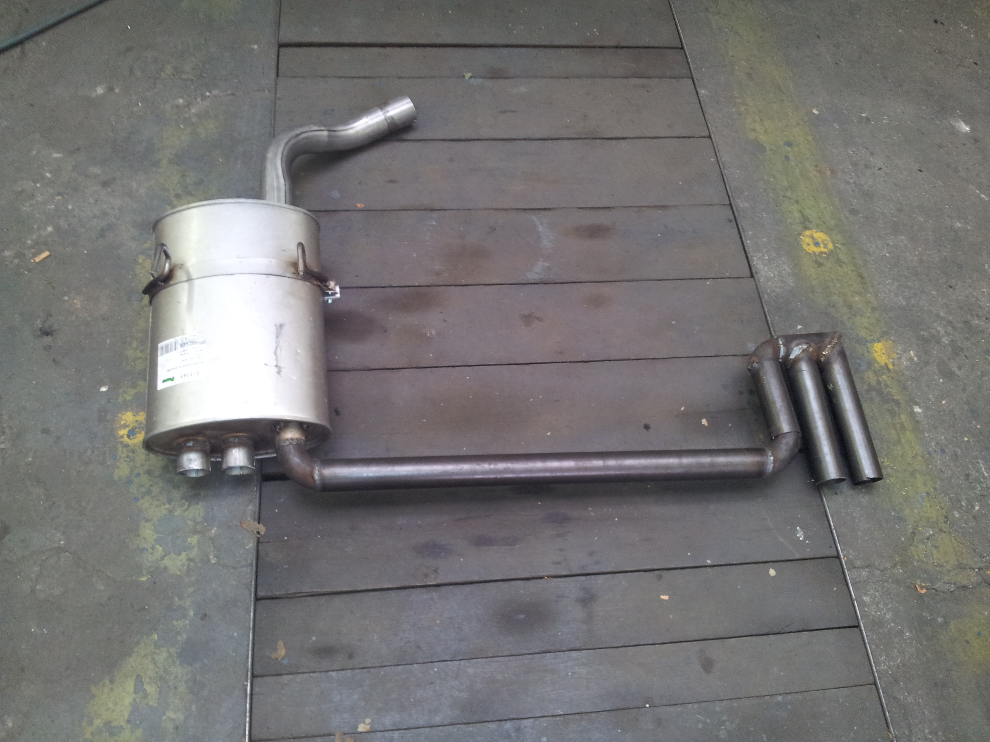

Koupil jsem origo tlumič na 75tku.... Koncovky jsou navařený na oba vývody, pro vedení na druhou stranu jsme udělaly do tlumiče další díru, a to i vzhledem k vnitřnímu členění tlumiče. Ten otvor je před přepážkou v tlumiči což vede k tomu že oba konce kouří stejně jelikož odpor přepážky se vyrovná odporu toho delšího vedení a krásně se to dávkuje na obě strany.
Koncovky jsou jako na Octávku, než jsem je kukoval důkladně jsem to proměřil aby se vešly jak na šířku tak délku, jsou z aukra za pár peněz....
Fotku svařeného výfuku mám doma pak to sem hodím....
Jinak to nečekaně dostalo i krásnej zvuk jako má V8

Příspěvek od schizofrenics » stř led 21, 2015 19:18

Tak to je bezva, díky za foto a podrobný popis ... :)

Není zač, budu se těšit na rámeček ;-)

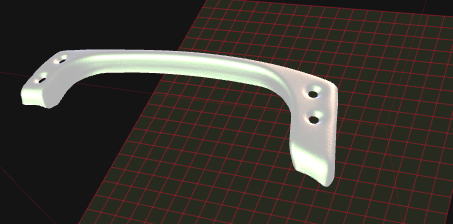

Tak již mi dorazila 3D data zrcadlově otočeného rámečku a teď již bude následovat 3D tisk ;)
Přikládám náhled.

Mooooooc pěkný!!
Pokud by se ti to povedlo, myslím, že by stálo za úvahu rámeček nabídnout na anglickém klubu, utrhají ti ruce, protože je to fakt nedostatková věc. Při větším výrobním množství by třeba i cena mohla být nižší. Ale to je otázka zda by se ti to chtělo řešit, jsou to starosti navíc.

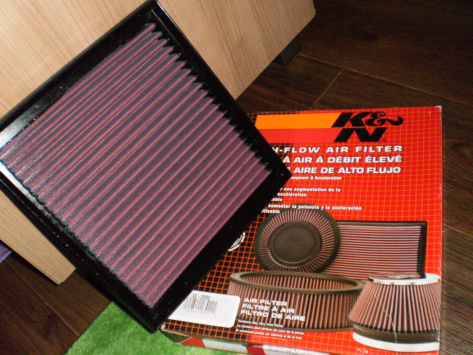

Jelikož se přibližuje termín výměny oleje a filtrů, zakoupil jsem nový sportovní vzduchový filtr místo stávajícího papírového. Určitě to přidá zase pár koníků navíc a nemusím dělat žádné složitější úpravy :)

Vymen ten filtr jen sam o sobe, at muzes srovnat. Zajima me, jestli to nejak pocitove bude znat. Preci jen ta rezonancni soustava v sani je stavena na nejaky tlak naladeny s papirovym filtrem, takze aby to paradoxne spis neuskodilo. Kdyby tak byl nekdo ochotny ten rozdil zmerit na valcich...

Vyzkouším to tento týden, ale nevím jestli ty cca 4kw, o které by se to mělo teoreticky zvýšit, poznám.Budu se snažit i začít měřit spotřebu ( zatím vlastně ani nevím, kolik mám teď ) a ta by se měla snížit možná o 0,5-0,7l/100km. No uvidíme :)
