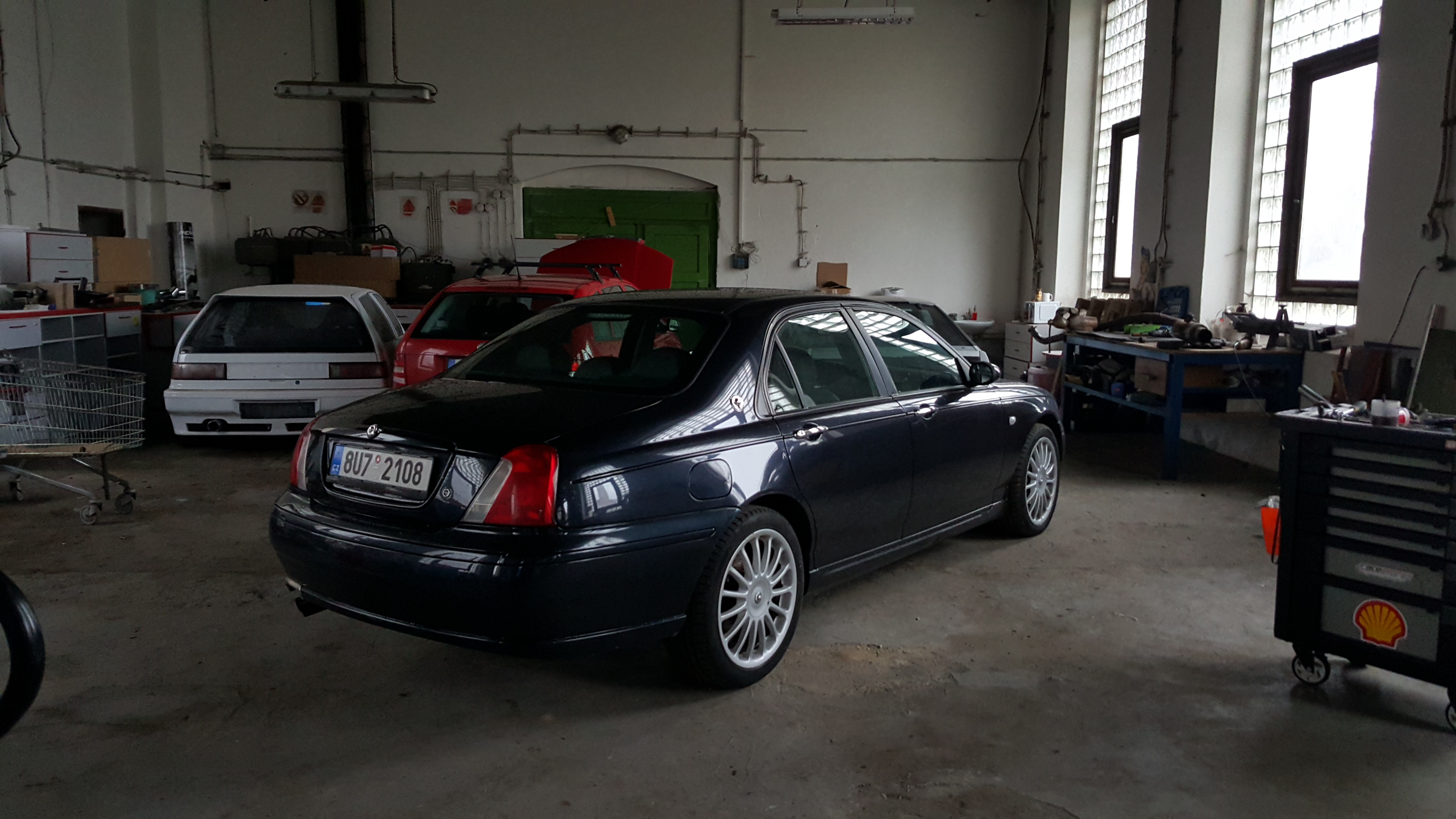

Stoupání teploty "do červené", soudě dle budíku na palubní desce, je pozdě, spínat to má automaticky vždy tuším při 102°C u KV6 (či tak nějak, u K je to při 105° C, trošku se to liší), ale nikdy při 110°C, při 112° C se má spínat již 2. stupeň, ale to je pozdě....

Tak jsme doma pokud nesepne
  • ani
pri AUTo nema vliv ze je prazdna klima tak je sahara v panu

lenham3 píše:Tak jsme doma pokud nesepne ani pri AUTO nema vliv ze je prazdna klima tak je sahara v panu
Dekuji. Jetou nechci takze novou ... Dnes uz mam po práci a pred sebou vikend s zenou bez deti a zvirat (krom Franka mopsika toho chci s sebou na mazleni) tak uz o tomhle aute nechci do pondeli zadny spatny zpravy. :lol:

Btw. mam chut objednat tuhle sadu. Any thoughts? V CR mam jen tesneni a srouby za cca 2700,-...

Nooooo.... nevím jak to kovové těsnění pod hlavu. Přeci jen to může být proti značkovému šizené a pak zhnije. Jinak já jsem kupoval takovou podobnou sadu na VVC a krom toho, že jsem chtěl sadu s elastomerním těsněním a poslali kovové, tak ostatní věci byly použitelné a myslím že fungují v poho. A pravda, že pokud budeš mít takovou kompletní sadu, tak aspoň povyměňuješ všechno, co se hodí vyměnit :-)

nebal bych se toho vypada to dost podobne co kupuji v UK normalne v obchode ,vzal bych sadu bez sroubu ty jsou kratke a menit se nemusi ,nikdy jsem je na KV6 nemenil a to jsem tech mororu udelal ani nevim uz kolik.
Jinak nova sahara kostuje nejakych 12 tisic nebo repas za 4tis

Btw. chci repas. Co mam delat? Ve světě Roveru si uz připadám jak debil. :-( Furt resim Japonce tak nemam uz prehled...

http://www.rimmerbros.co.uk/Item--i-GRID001600 ..... úplně dole je i jakási náhrada.. Dá se najít i návod na implantaci.

tady ještě nabízí chlápek v Anglii za 140liber nový.

Zemi píše:Btw. chci repas. Co mam delat? Ve světě Roveru si uz připadám jak debil. :-(
Proč? Od toho existuje tady tento klub, když to holt nejde osobně, tak po drátě :) (aneb od toho jsou klubové srazy)
(osobně bych šel do onoho repasu, s klidným svědomím)
Ještě poznámka: stále je řeč o motorku, nikoliv o vrtuli, ta občas může být prasklá, nebo vypadnutá z hřídele, takže motorek se točí, vrtule nikoliv.
A ta "jakási náhrada" je od Kenlowe, jejich výrobky nejsou špatné, ale ruku do ohně za to nedám, jejich výrobky znám z jiných aplikací.
Ten pán, co nabízí Revotec, nevypadá zle, dokonce tam deklaruje konstrukci na 24-i hodinový provoz v chladících boxech.....

Jinak na aute se zacne delat z kraje tydne... Sada nesmyslu na motor prisla z UK za 3dny. :-)
