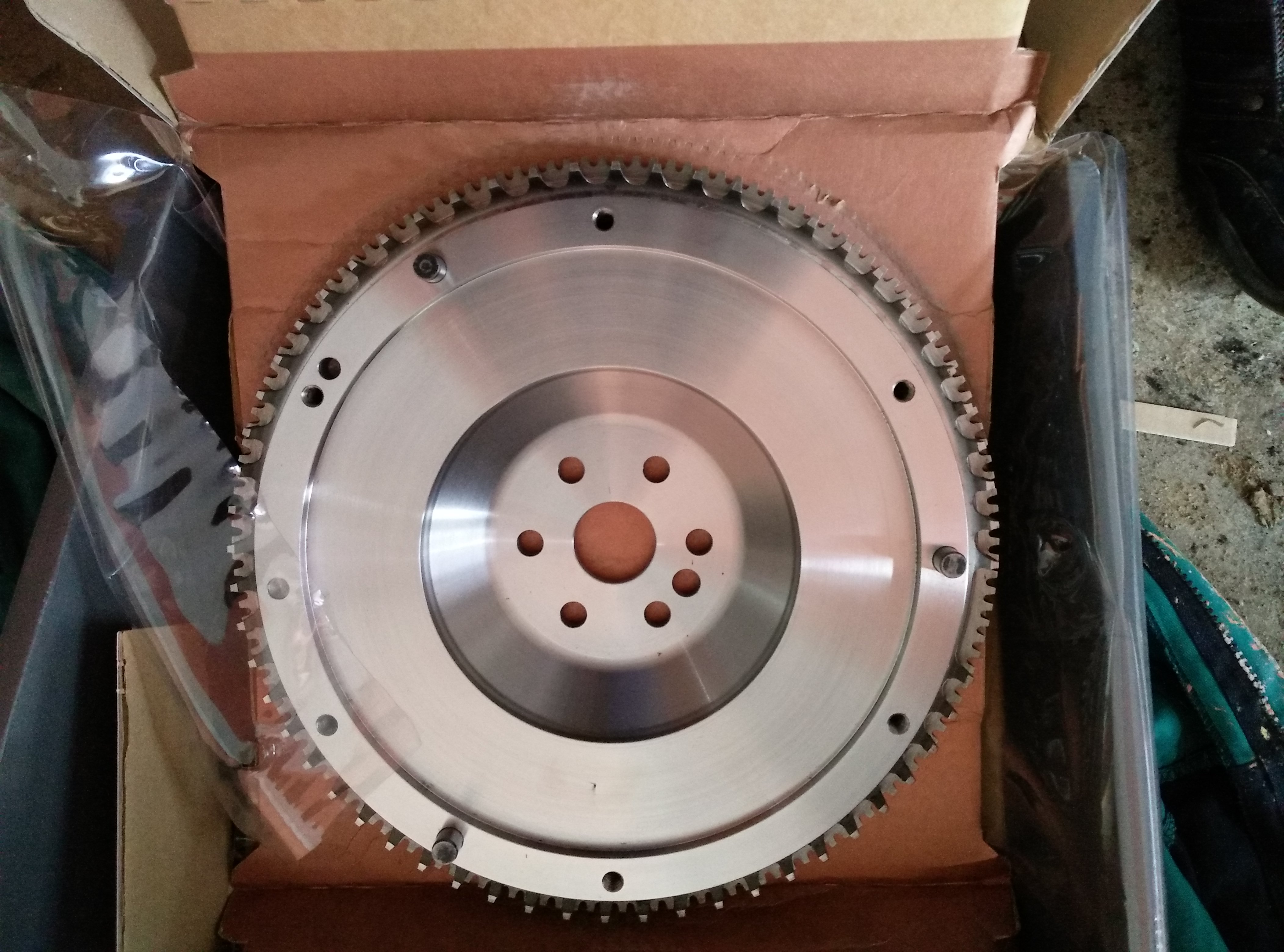

ATS - no a bomba nakonec, 1.3. jsem objednal a zaplatil lehký setrvák na KV6 ZT... Včera mi borec psal, že děkuje za 450 liber, ale že ode mě nemá žádnou objednávku tak neví za co :lol: nakonec zjistil, že se jim zhroutil systém a celej březen přijímají platby, ale objednávky v systému nemaj...
No značně se nám to komplikuje :lol:

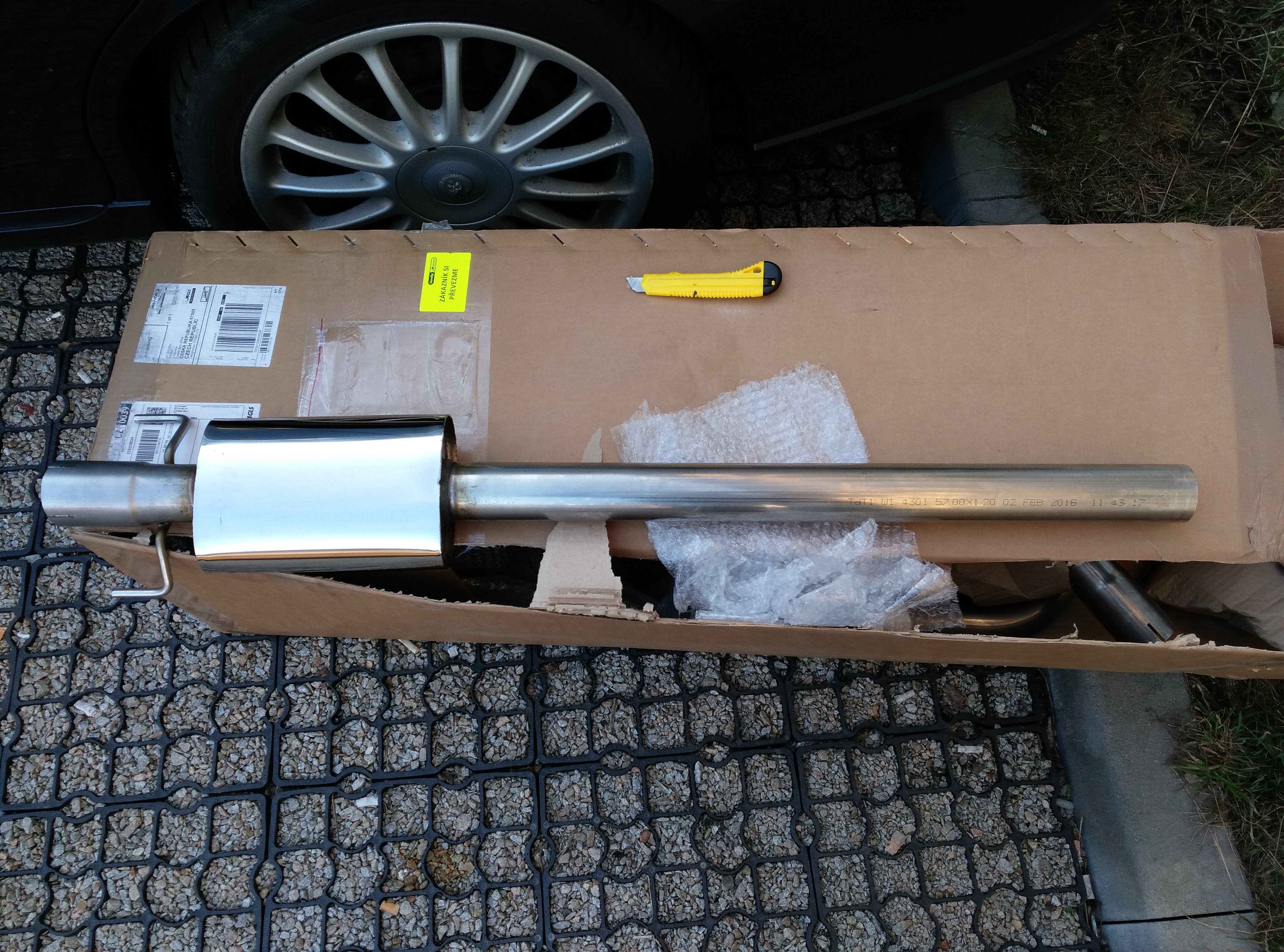

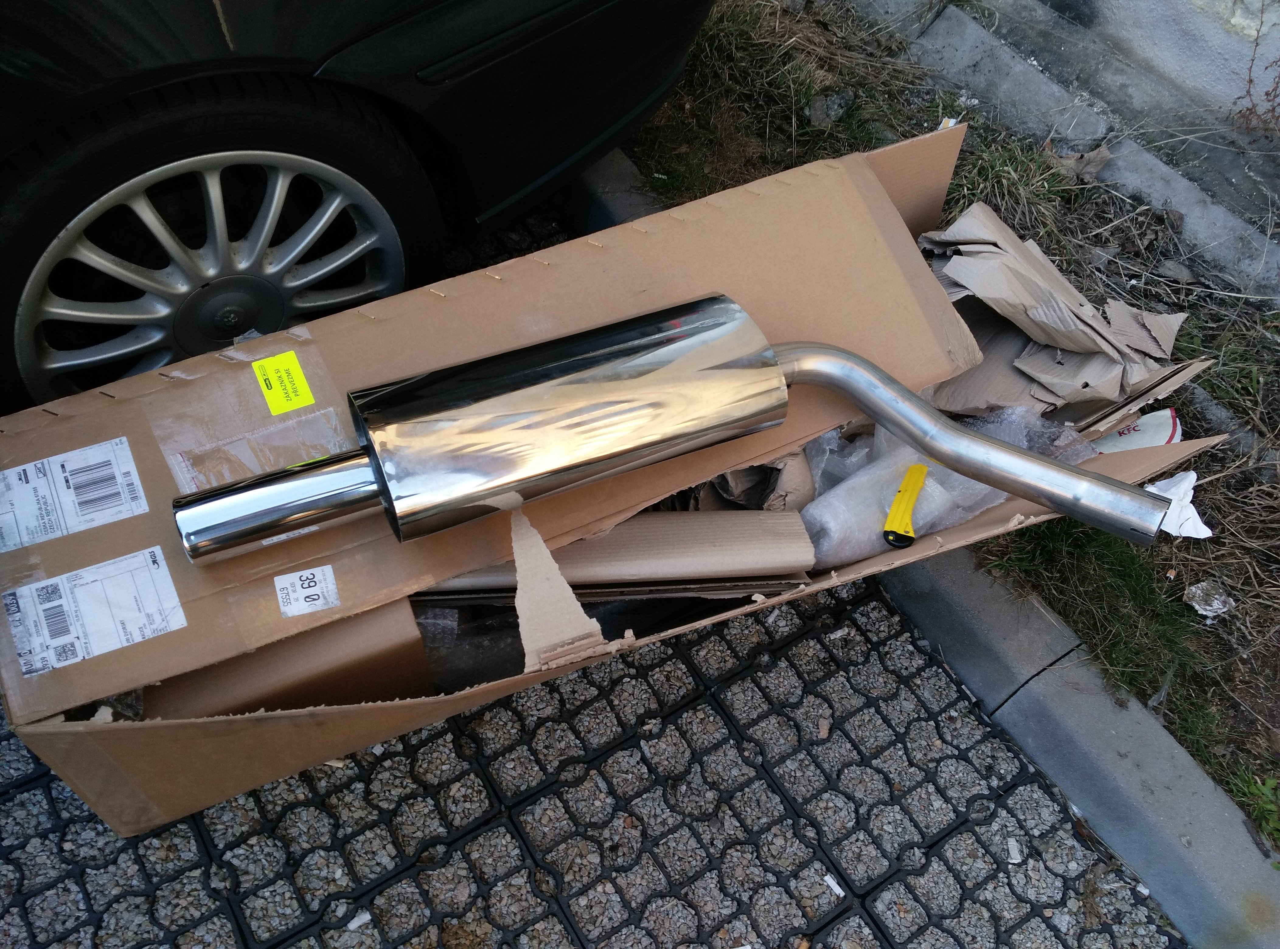

Tak a je to doma! Dojmy:
- zpracování solidní
- hmotnost kompletu 15kg
- koncový tlumič je větší než druhovýroba a perforovaná tlumící vložka je až po konec koncovky, takže horší než druhovýroba to nebude zvukově

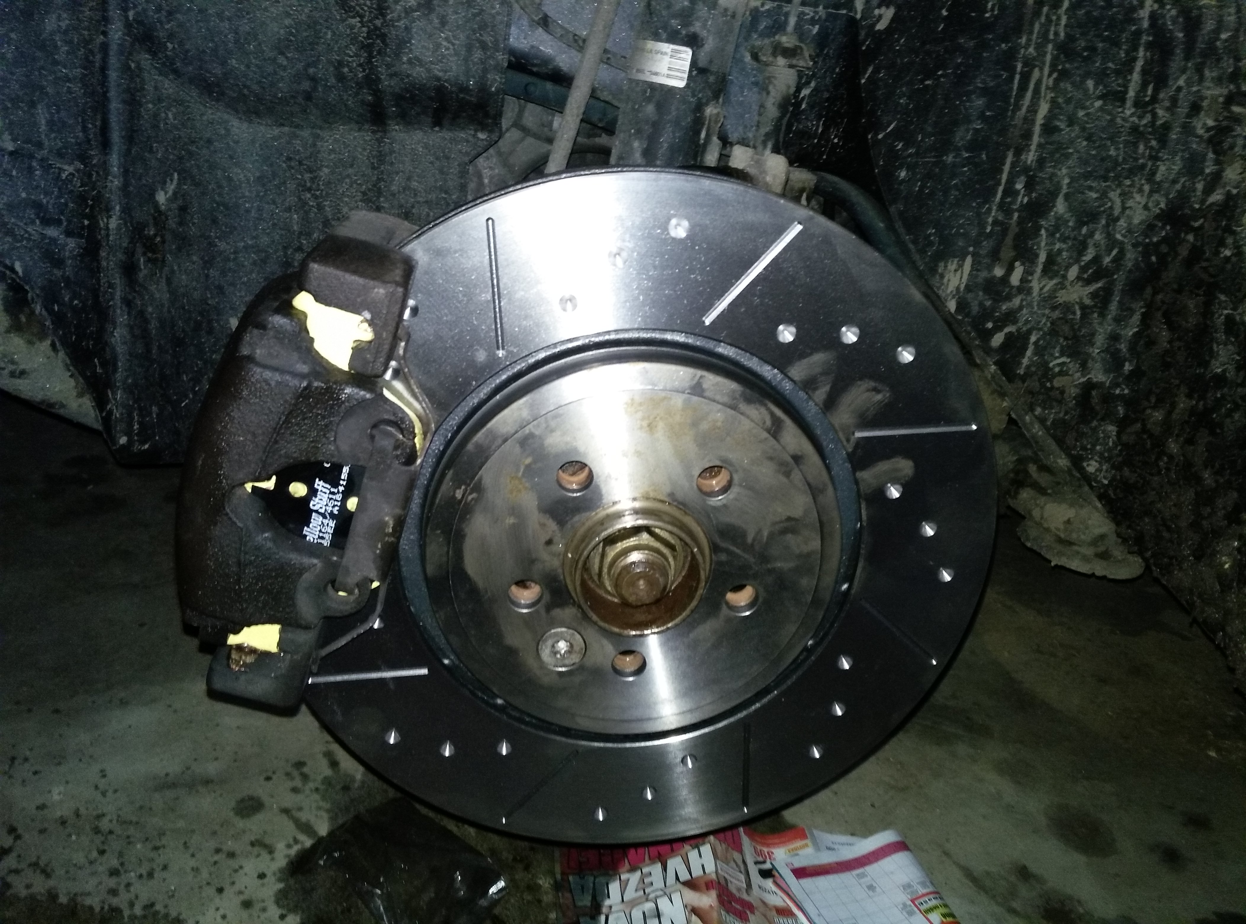

Příspěvek od djmicho » ned bře 19, 2017 19:27
Makáme, místo spánku mezi nočníma :lol: Foceno před vyčištěnim tak si otisků nevšímejte...

Ty sis nenechal dát na kotouče povrchovku?
Příspěvek od djmicho » pon bře 20, 2017 13:59
Neni potřeba, stejně by se upekla na okruhu...
