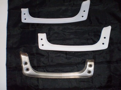

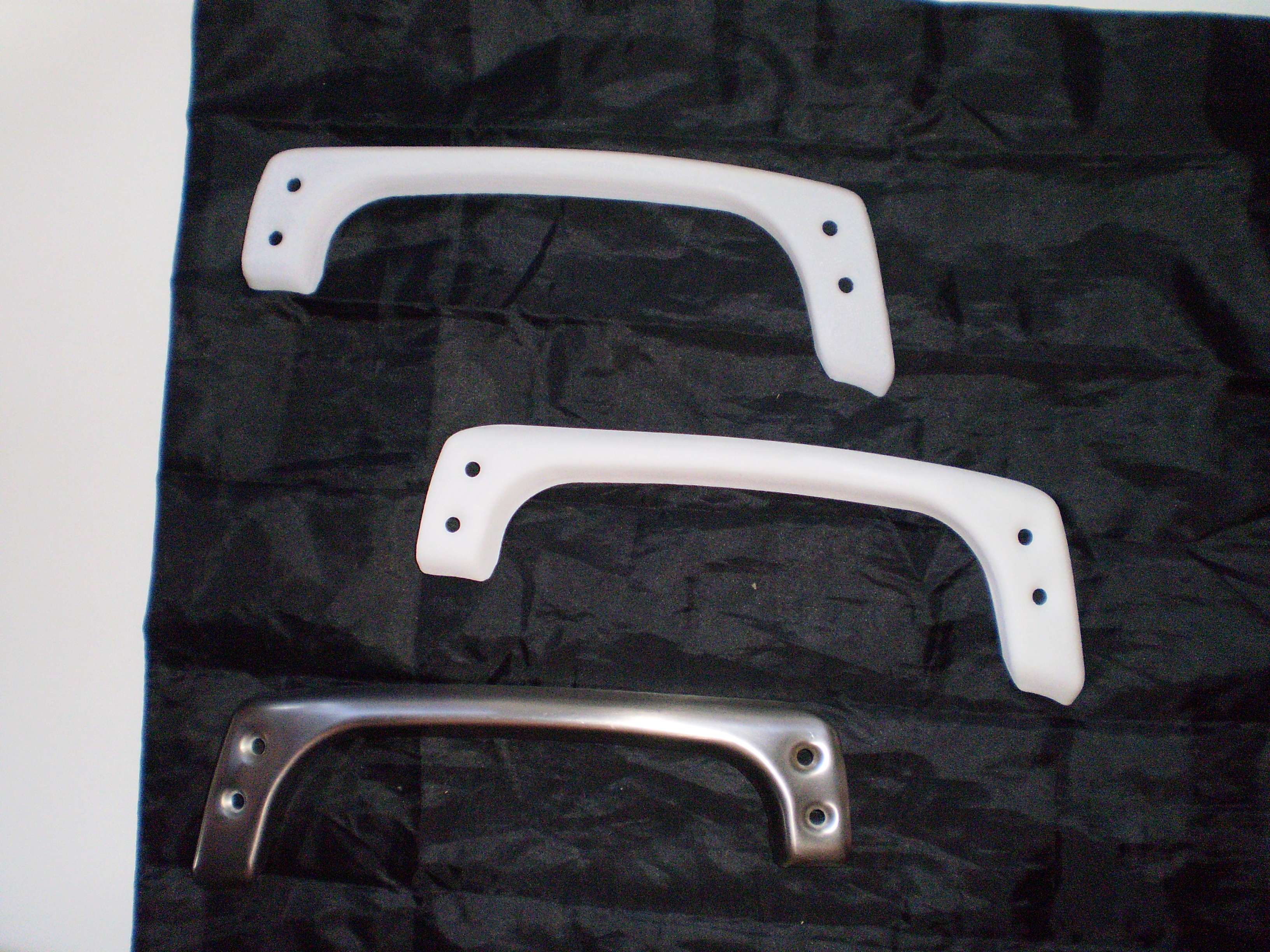

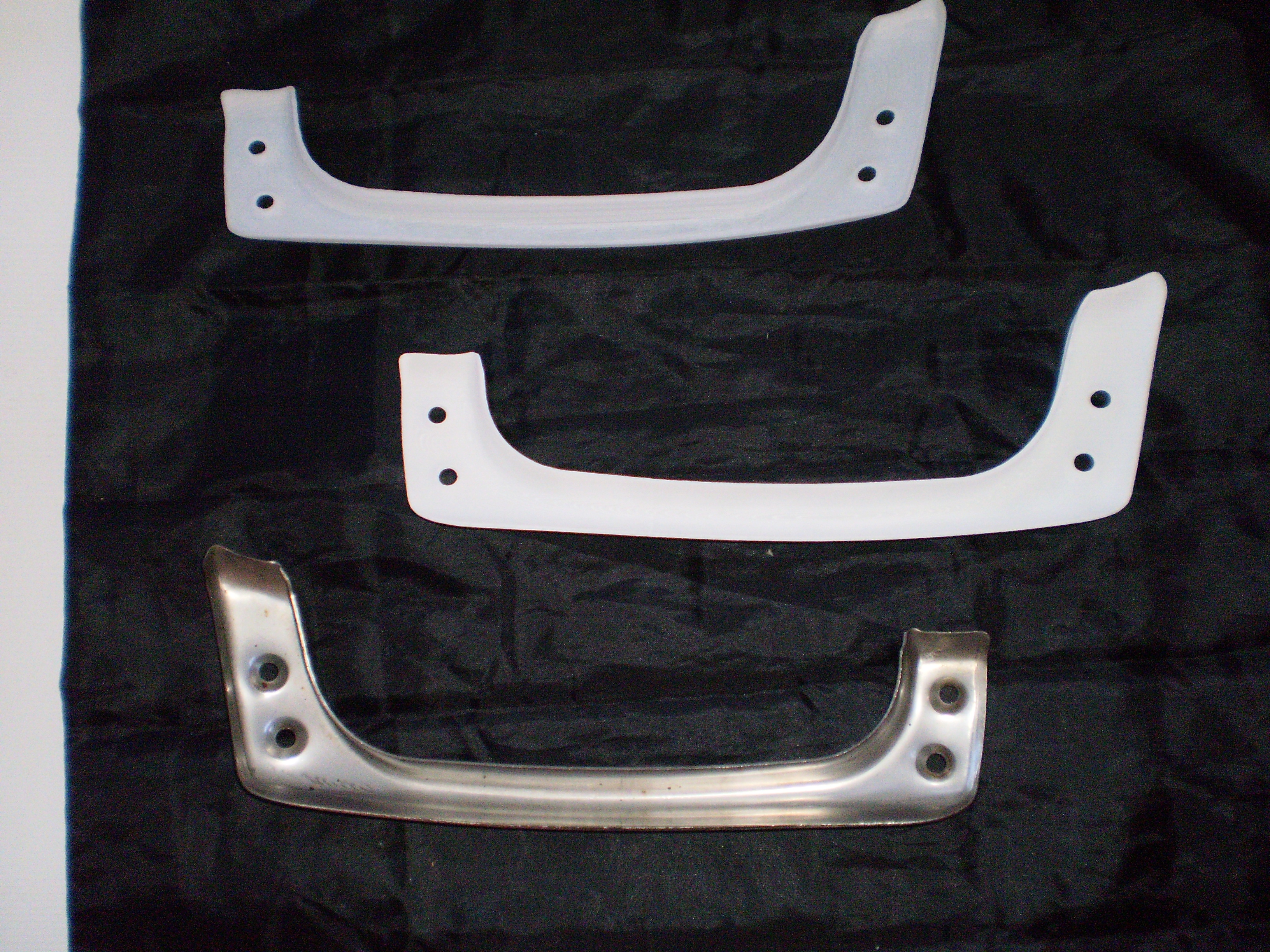

Tak konečně mi přišly první vytisknuté kusy. Musím říct, že ABS plast se mi zdá v tomto tenkém provedení dosti křehký. Teď vše zpevním vrstvou epoxidu a pak už půjdeme zkoušet různé povrchové úpravy :)
