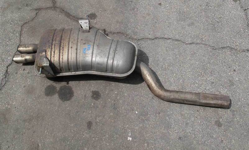

Příspěvek od djmicho » stř lis 23, 2016 19:53
Vyfuk se dá vyřešit, E46 (benzínové 6-vál verze) mají stejné výfuky jako ZT, tvarově i velikostně.. Takže upravit jen přívodní trubku a úchyty a je to jak originál met: dneska sem je porovnával a vypadaly úplně stejně
Re: Zadní tlumič výfuku
Příspěvek od Trunda » stř lis 23, 2016 20:13
No počkej, jenže to má dvojitý vstup, ne? Ty ceny jsou taky masakr, ale jestli by to bylo jak origo, tak by to za to stálo.
Příspěvek od djmicho » čtv lis 24, 2016 15:06
Třeba 323 predFL má jeden vstup..
Příspěvek od Trunda » čtv lis 24, 2016 15:21
Aha... ale to je E39 ;-)
No a tvarově kdoví... ale s trochou snahy by to asi šlo.
Příspěvek od djmicho » čtv lis 24, 2016 18:23
Nee to je E46 :wink: dvojty vstupy maji az silnejsi motorizaci a poFL.. A velikostne je jak origo a podle prilozeni pod auto by tam šel v pohodě..
Příspěvek od Trunda » čtv lis 24, 2016 18:32
Nerozumím.... co to je pofacelift? Najdi mi to tu - http://www.autokelly.cz/Catalog/osobni- ... 140;150855
