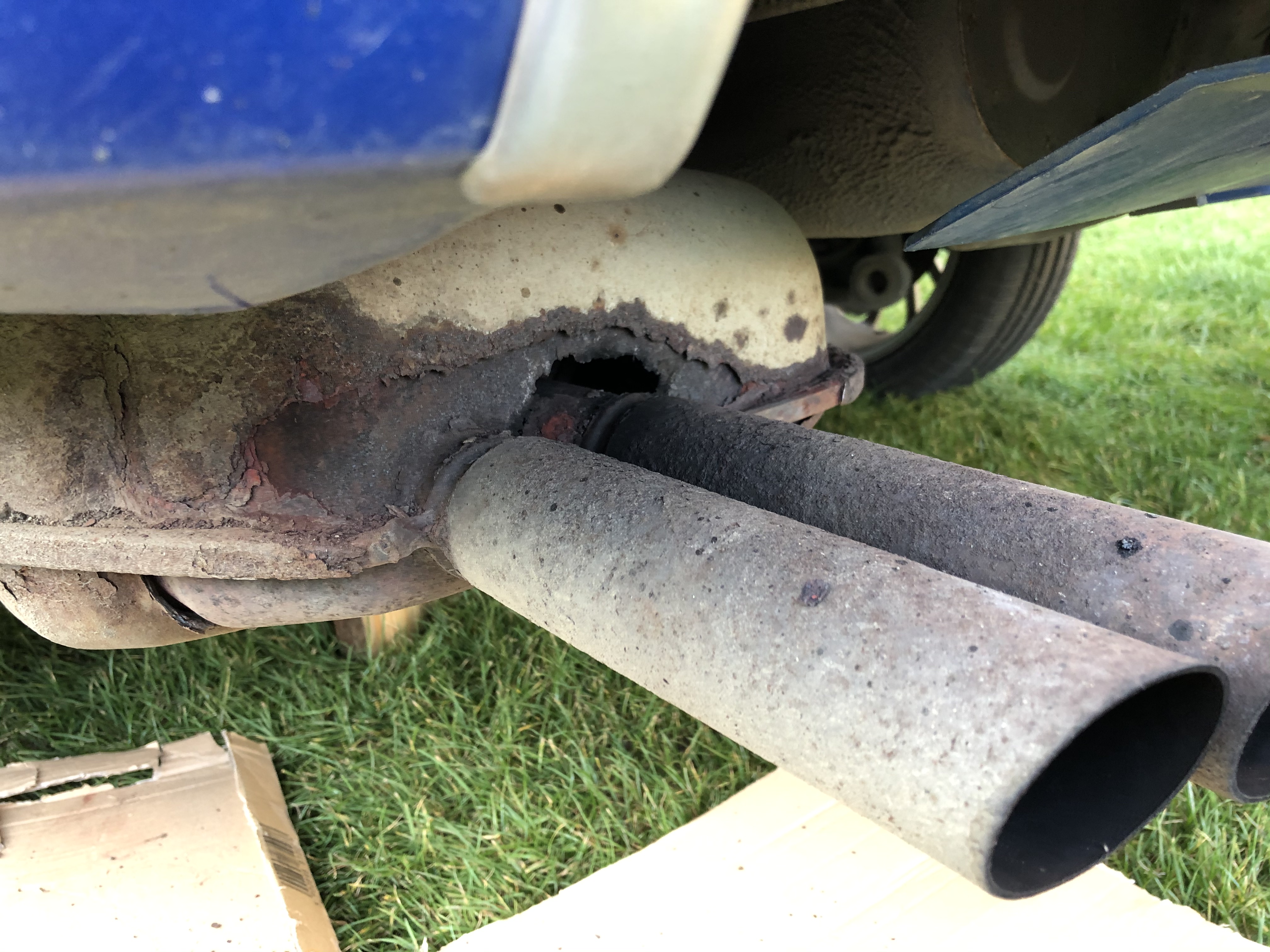

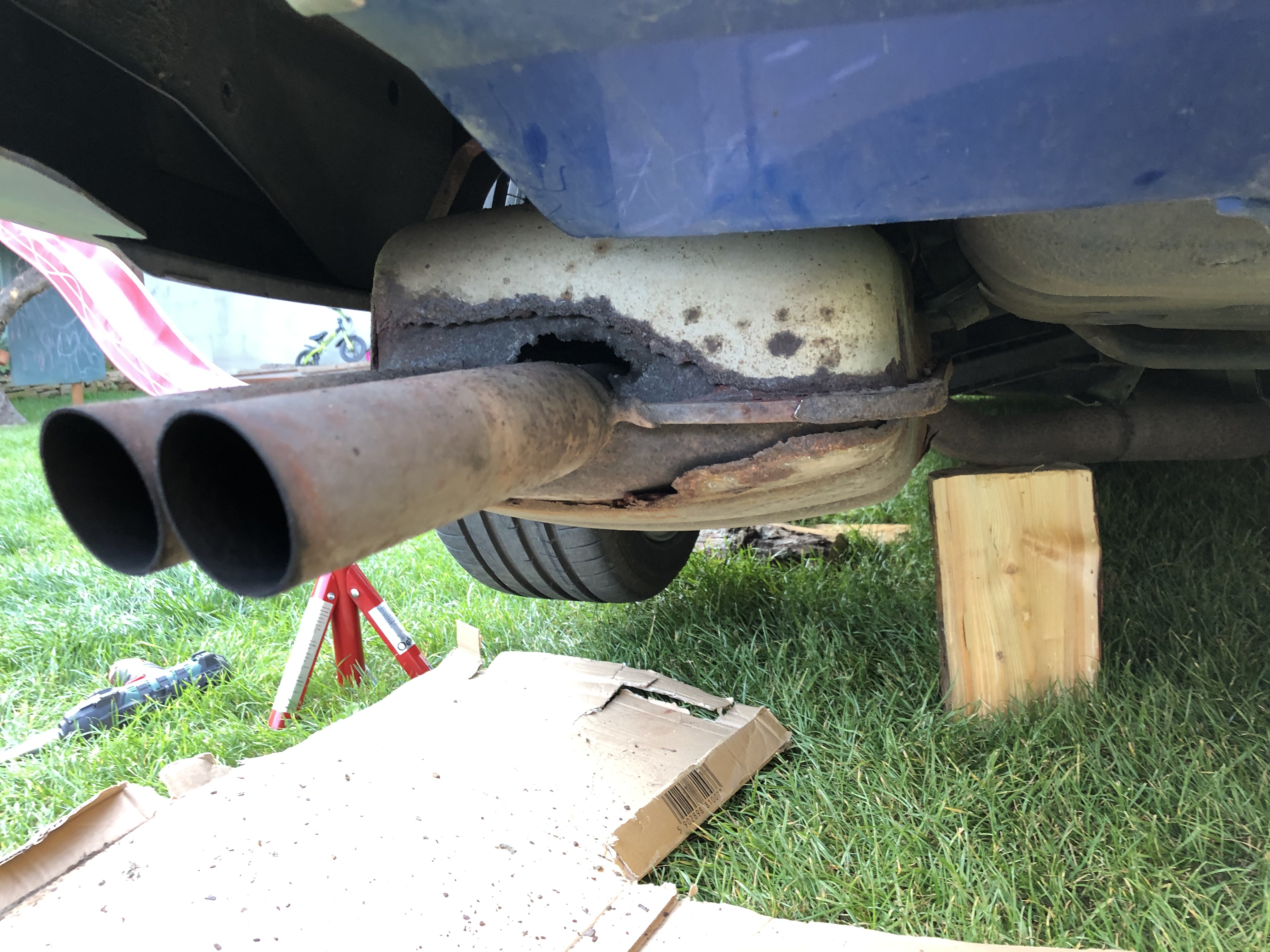

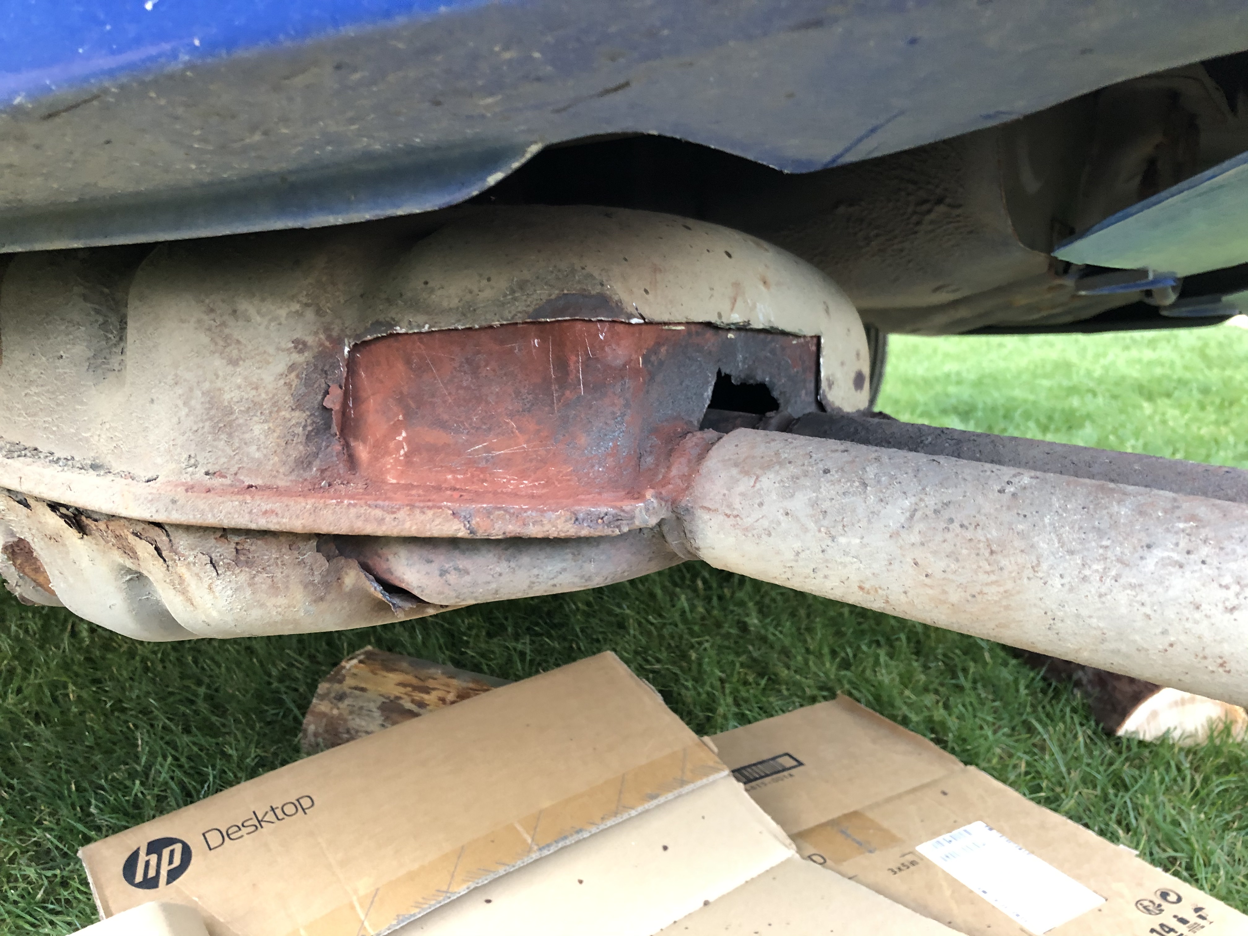

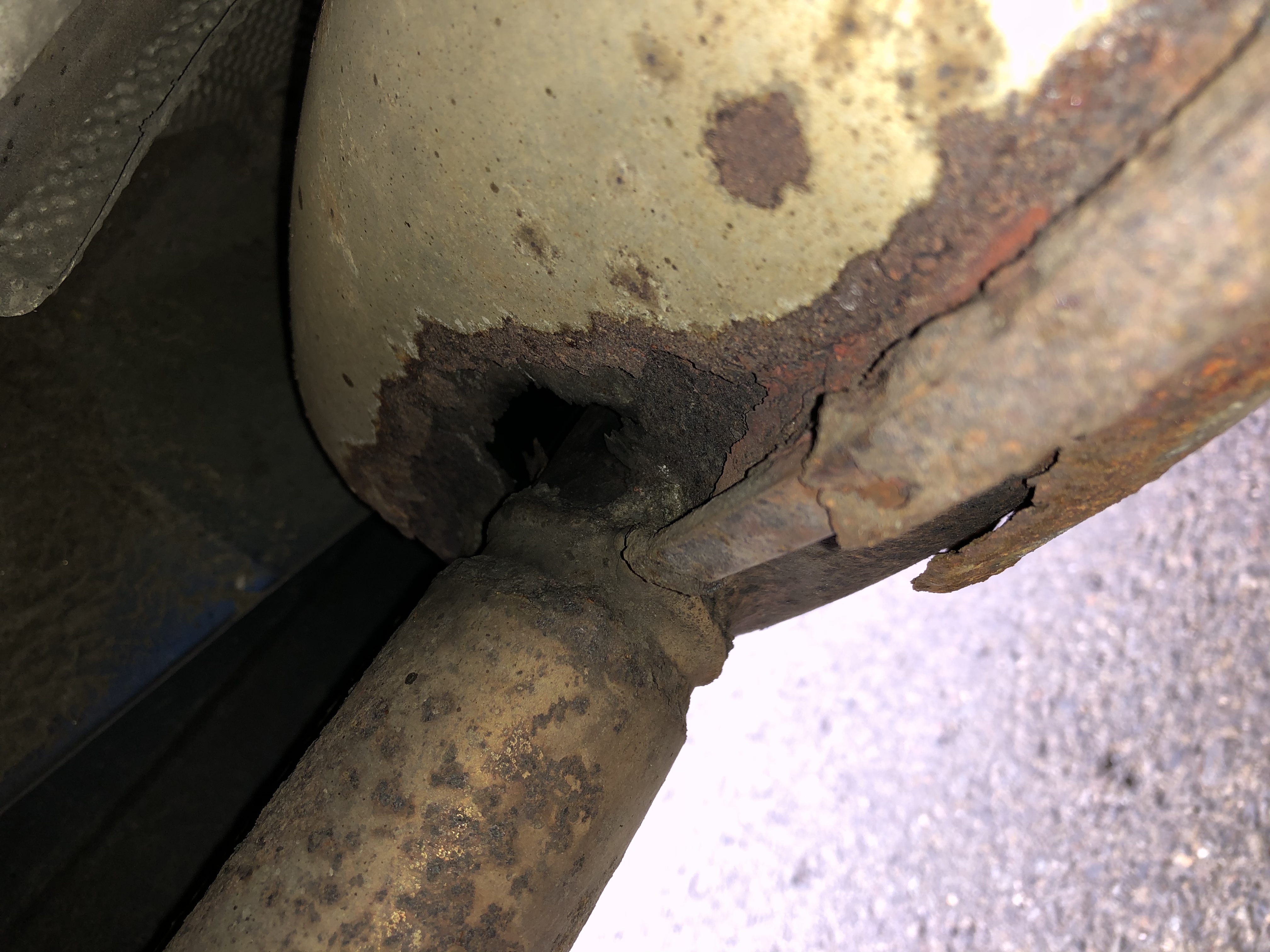

Nejde to moc vyfotit...
Příspěvky: 1478
Re: Výfuk MG ZT/Rover 75 pro KV6
Příspěvek od michal.lom » stř zář 25, 2019 18:31
To jsem měl stejný...

No, jenže z druhé strany říkám už chybí z třetiny většina vrstev a je otázka chvilky, kdy tam bude taky díra.

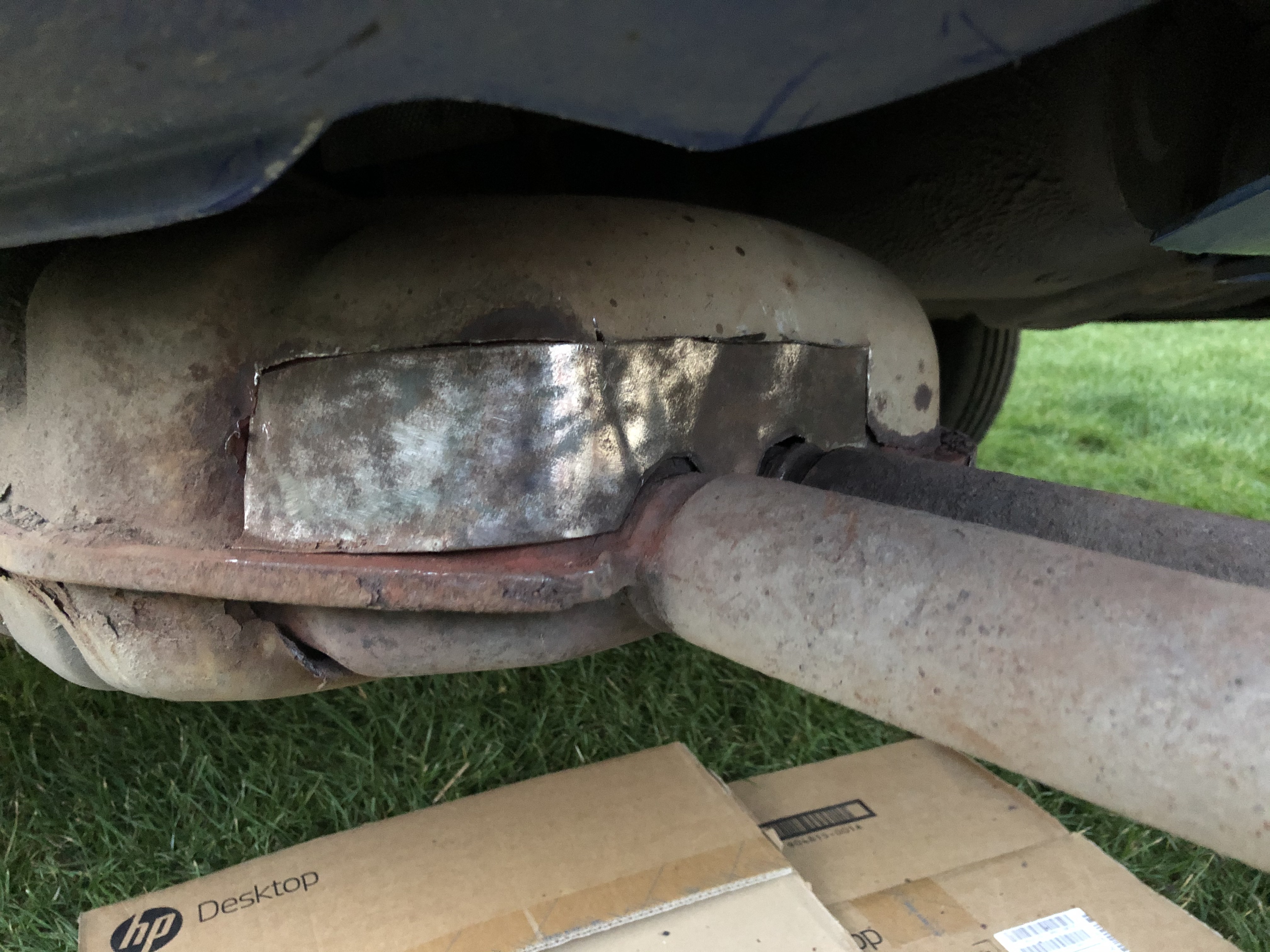

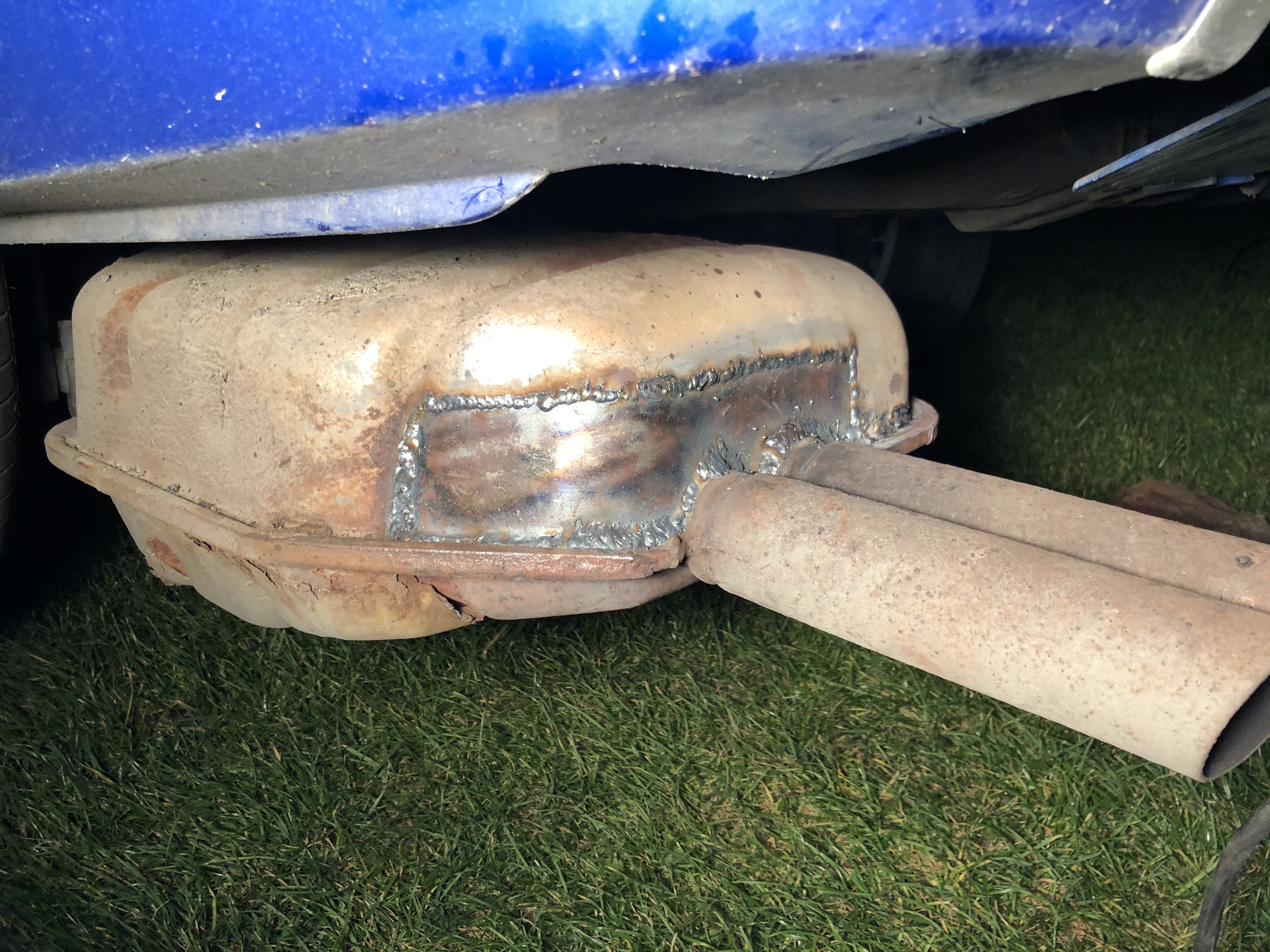

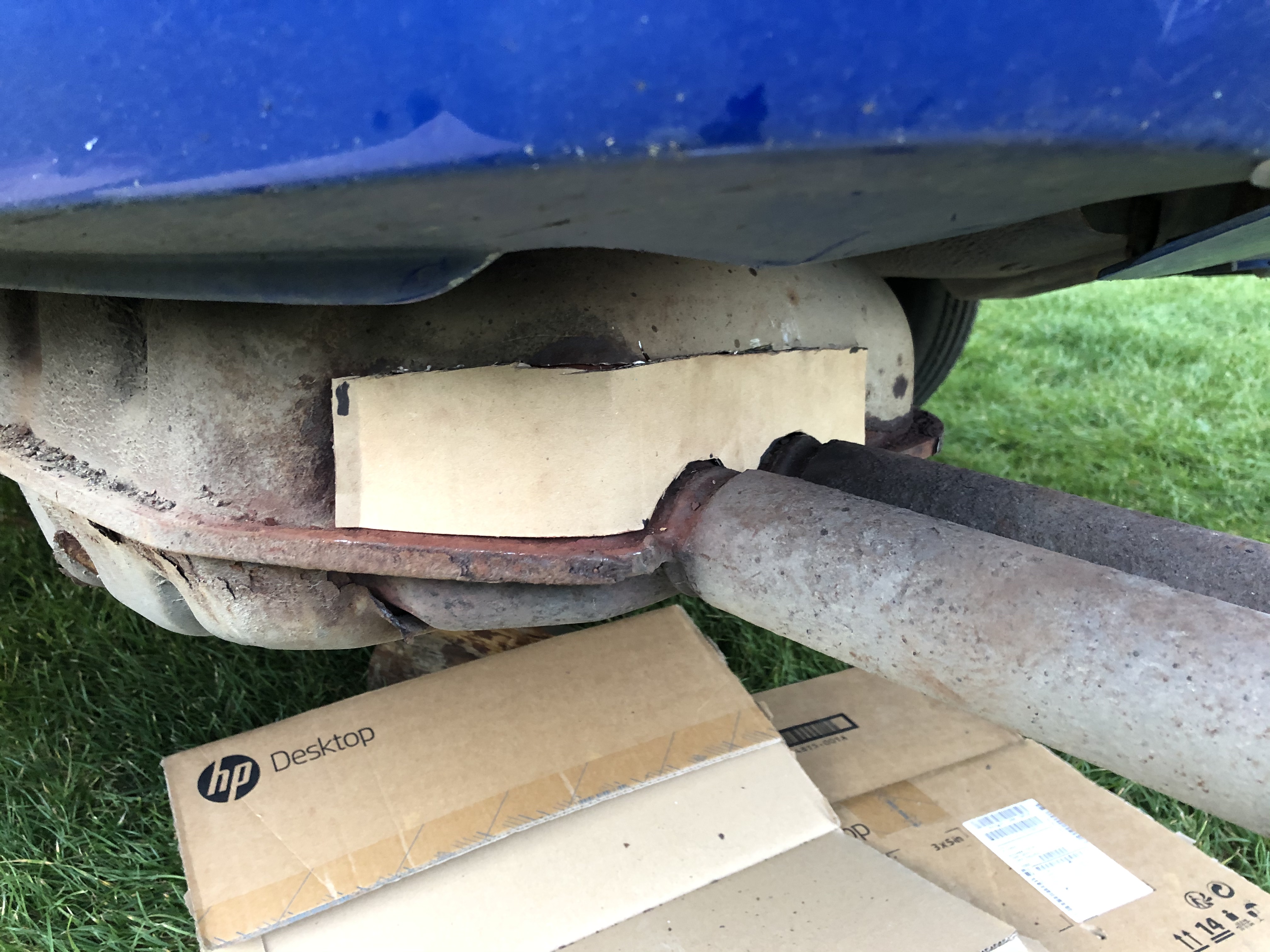

Příspěvek od Trunda » pát zář 27, 2019 8:40
Tak jsem včera zavařili díru velice slušnou záplatou z 0,7 mm plechu a je po problému :-D .... no, samozřejmě výfuk budu dál shánět, ale mám na to rozhodně víc času :-) Tohle klidně další rok vydrží :-)
To místo je problém proto, že se o tu stěnu opírá hlavní vstupní proud plynů.
Výfuk vzadu je jak šepot květin. Bohužel teď kvůli tomu je víc slyšet ono klepání na zadní nápravě a hlavně musím ještě poléčit netěsnost na přední přírubě mezi svodem a Y....
