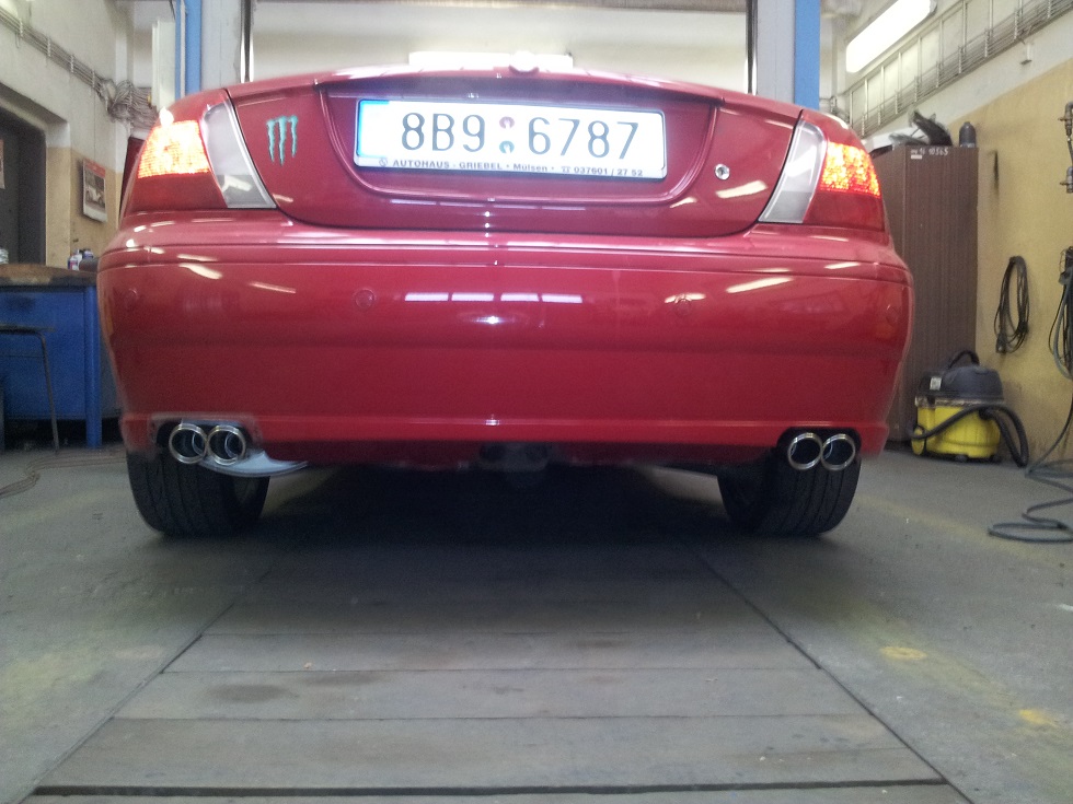

Menší upgrade :-)

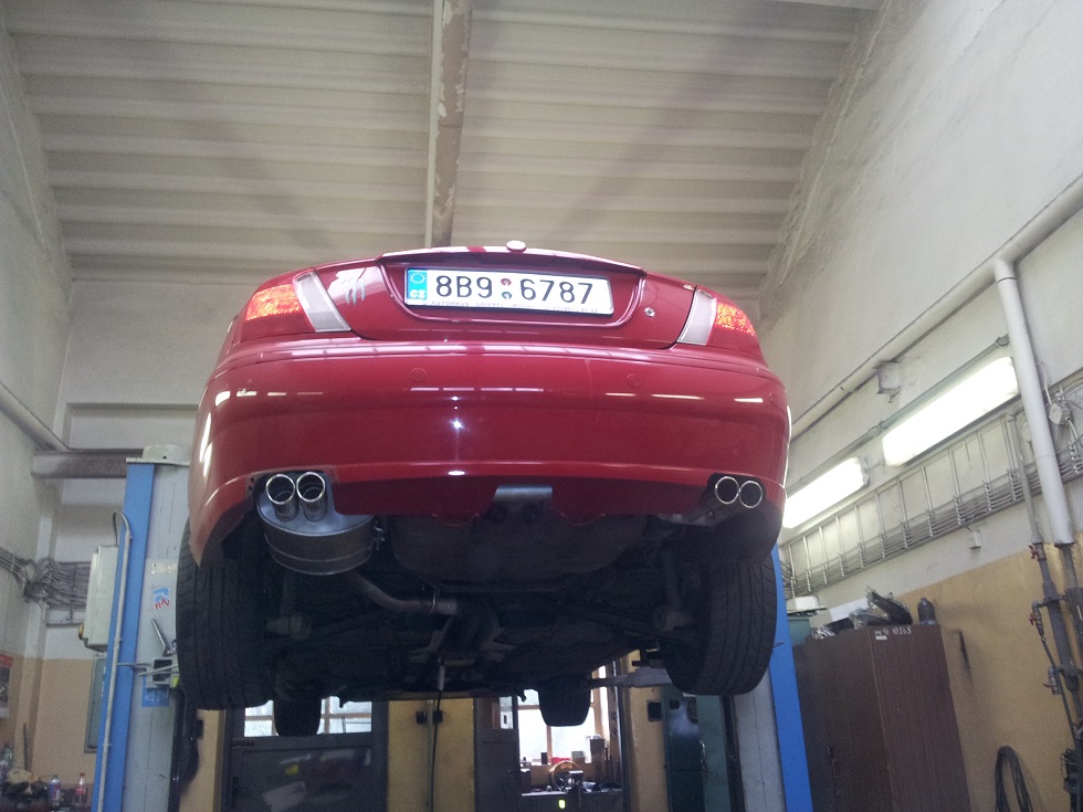

A už jen sehnat rámeček z 260tky .....

swizz píše:zajimave, koukam ze na magistrate musej mit radi ZTecka, a nebo v tom je nejakej system...
uz jsem potkal v brne ZTT s SPZ 4525 (nebo tak nejak) a moje ma 7828 :-)
8393 :) taky Brno
Jsou ty koncovky funkční, nebo je to jen na ozdobu?

Koncovky jsou samozdřejmě funkční, takovou bejkárnu bych na autě nesnesl :-) Jinak nic moc náročného, novej tlumič pár trubek a šikovnej kamarád co umí vařit .....
