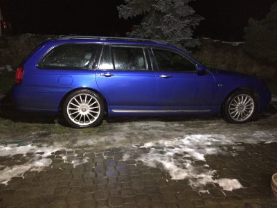

No vzhledem k váze našich dětí - dohromady tak 40 kilo, to nemám jak zatížit. Manželka to taky nevytrhne :-D
Teď to nestojí úplně na rovině, tak nevim...

No decentně sedlé to máš.... jak budeš mít sundané zadní kolo, tak kouknu na dolní uložení pružiny - dost to tam rezne a urezává tam poslední závit pružiny. Sice je to běžné u tenkých pružin pětasedmy, ale myslím si, že na ZTT se to taky může stát, kor když už jsem viděl tolik sedlých ZTT a ničím jiným si to vysvětlit nedokážu...

Jo a olezlá dolní lišta pod dveřama - to je klasika. Taky mi ji Lenham přelakovával a na druhý straně jsem koukal, že začíná taky. Před lakováním bych to zkusil trošku zhrubnout šmirglem, ať barva lépe drží.

Trunda píše:Jo a olezlá dolní lišta pod dveřama - to je klasika. Taky mi ji Lenham přelakovával a na druhý straně jsem koukal, že začíná taky. Před lakováním bych to zkusil trošku zhrubnout šmirglem, ať barva lépe drží.
Ale nevypadá to s tím chromem špatně. A já myslel že to někdo přelakoval, ono to je normální?
Příspěvky: 18087
Příspěvek od Trunda » čtv led 08, 2015 19:12
MG ZT má tyhle na pětasedmě chromované lišty v barvě laku (teoreticky se asi na začátku vyrobilo pár ZT s boční linkou v chromu). Akorát to inženýři nedomysleli a prostě vzali ty chromovaný lišty a jen na to prdli barvu. Ale ona na tom hladkým povrchu celkem nedrží a sloupává se. Takže jednou za čas je to potřeba přelakovat. Zajímavé, že nejvíc to slejzá tady na tý naší modrý :-D ...respektive na jiných barvách jsem si toho nevšiml.
