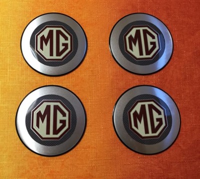

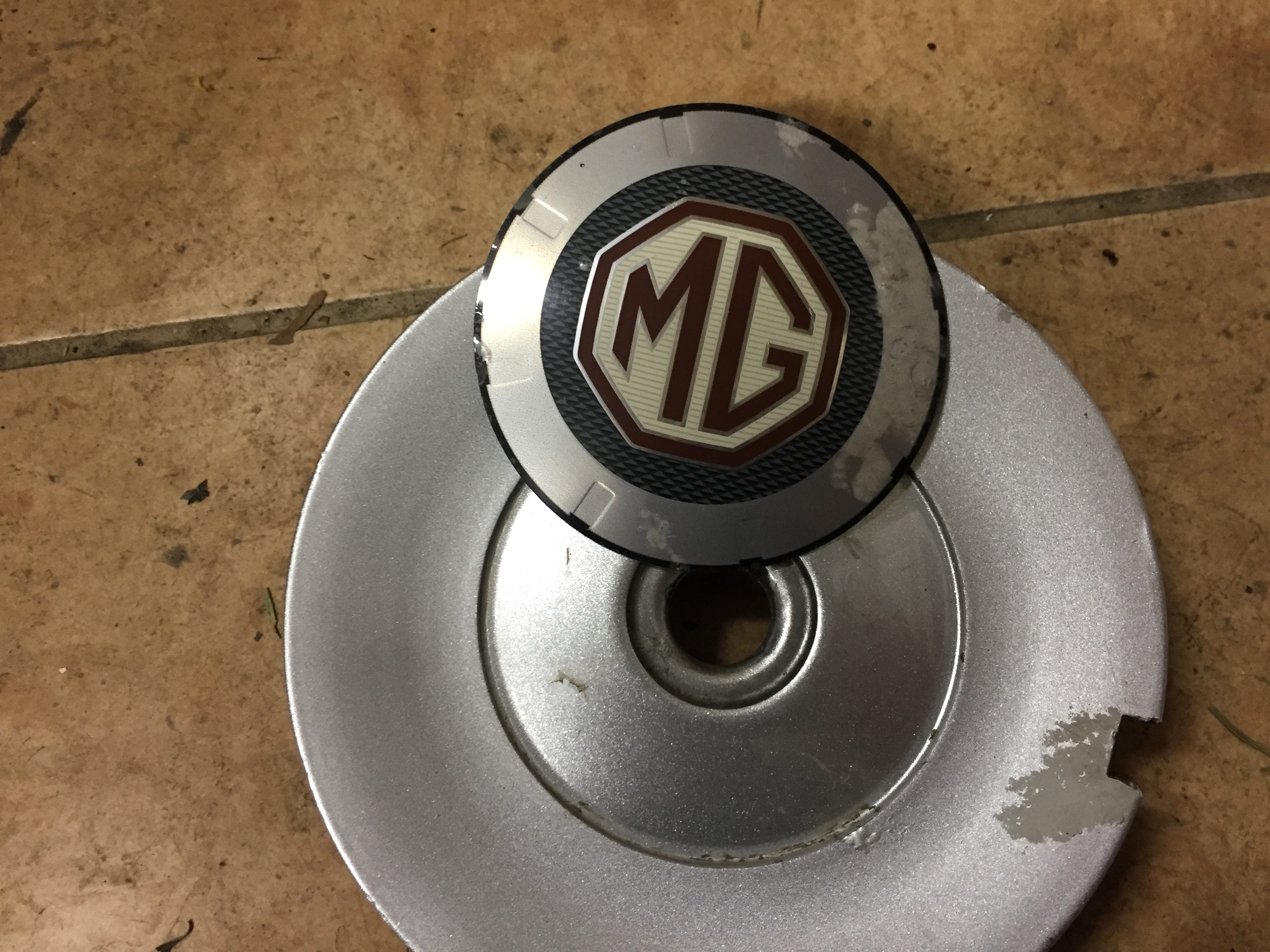

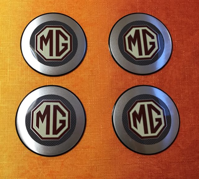

Tak 18" Straight jsou u doktora na laku a doma na ně čekají nový znaky na středový pokličky. Starý se dost loupou. Originál jsem nesehnal, ale tohle je z Portugalska přez Ebay. Jsou hliníkový, nezkoumal jsem jestli je to nálepka, nebo potisk, nechci do toho šťourat. Jsou vypouklý jak originál, zespoda v celý ploše pěnová oboustranka.
http://www.ebay.co.uk/itm/282313813986? ... EBIDX%3AIT
Příspěvky: 6983
Příspěvek od AnderN » úte bře 07, 2017 10:40
Ale jo, na první pohled pěkný a za jízdy rozdíl nepoznáš :-) Originály už se asi seženou dost těžko, takže si jedině nechat repasovat ty svoje, to by tady asi někdo zvládl v ČR. Ale je to drobnost, tyhle cos koupil vypadají hezky.

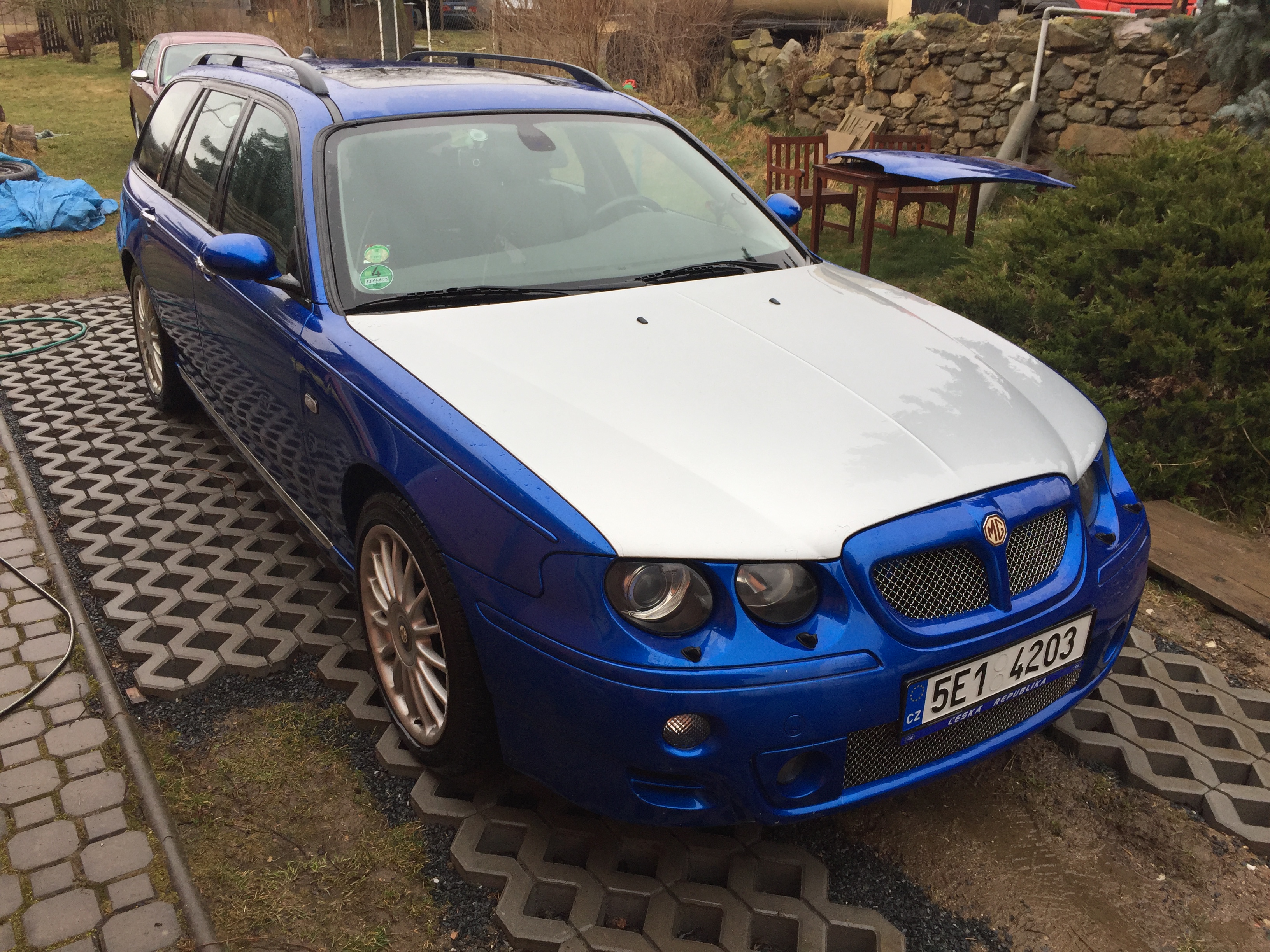

Tuning...
Příspěvek od Trunda » ned bře 19, 2017 16:25
Co bylo kapotě?
Příspěvky: 1486
Příspěvek od michal.lom » ned bře 19, 2017 17:10
Loupe se z ní vrchní laková vrstva, tak jde do lakovny. Přemejšlím i o nárazníku, ten je oťukanej od kamínků, ale už byl jednou stříkanej a obávám se, že další vrstva by už byla moc. Už takhle sem musel znak upravovat, abych ho dostal do prolisu...
Příspěvek od djmicho » ned bře 19, 2017 19:36
Jo lakovna, já už se lekl, že s Tebou mlátí puberta msm:
Příspěvky: 1486
Příspěvek od michal.lom » ned bře 19, 2017 20:23
Tak tu už mám naštěstí dááávno za sebou...

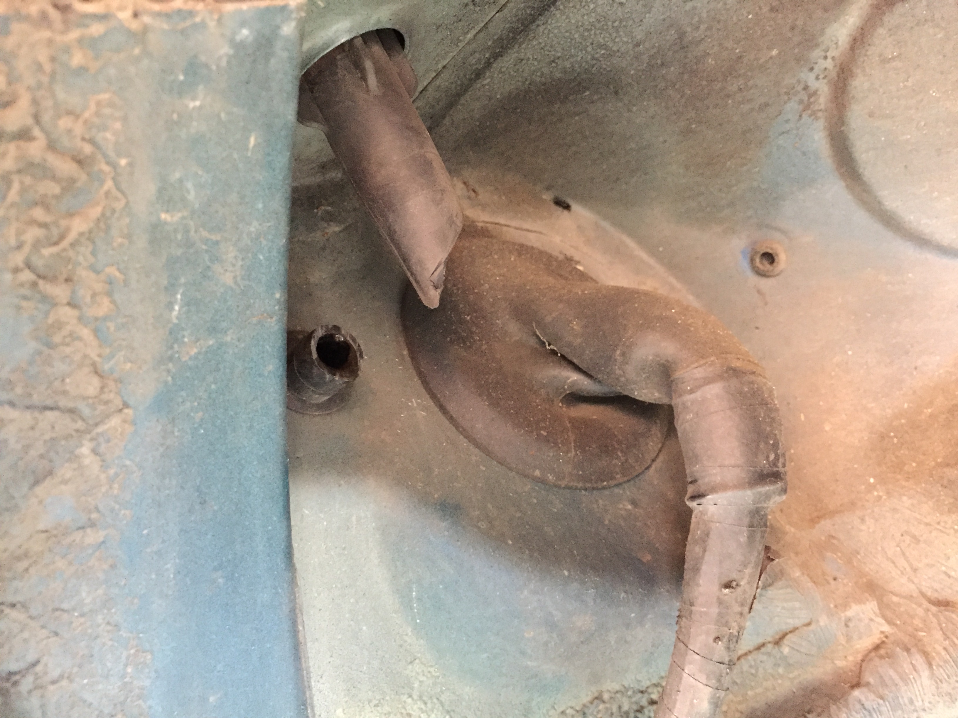

O blbě vymyšlenejch odtokovejch hadičkách z přepážky mezi motorem a kabinou asi ví (doufám) každej majitel 75/ZT. A stejně debilně jsou udělaný odtoky od šíbru. Zadní odtoky ústí pod zadním nárazníkem (v létě jsem ho měl dole, tak jsem ty konce odřízl) a přední jsou v prostoru nad kolem za plastovým deklováním. Vřele všem majitelům šíbru doporučuju najít a odstřihnout konec. Moje byly trochu přicpaný, jak jinak... Podběh jsem vyndával kvůli něčemu jinýmu, vůbec jsem netušil kam odtok vede...
Hadice zazhora je vrchní odtok u pantu kapoty (ten viditelnej), zadní je zastřižená od šibru.
Příspěvek od Trunda » pon bře 27, 2017 9:30
Mnohem větší problém je to, že do tohohle výtoku se napojuje hadice od šíbru uvnitř na boku nad pedály a jak hadice ztvrdla, tak to tam netěsní a hezky to tím spojem teče dovnitř. Tak to si překontroluj. Brácha má od toho pěkně vytopenou pětasedmu.
Příspěvky: 1486
Příspěvek od michal.lom » pon bře 27, 2017 20:26
Tohle sem řešil vloni, ale nahoře na šíbru, kde byla volná hadička na výstupu z něj. dole to bylo dobrý.
