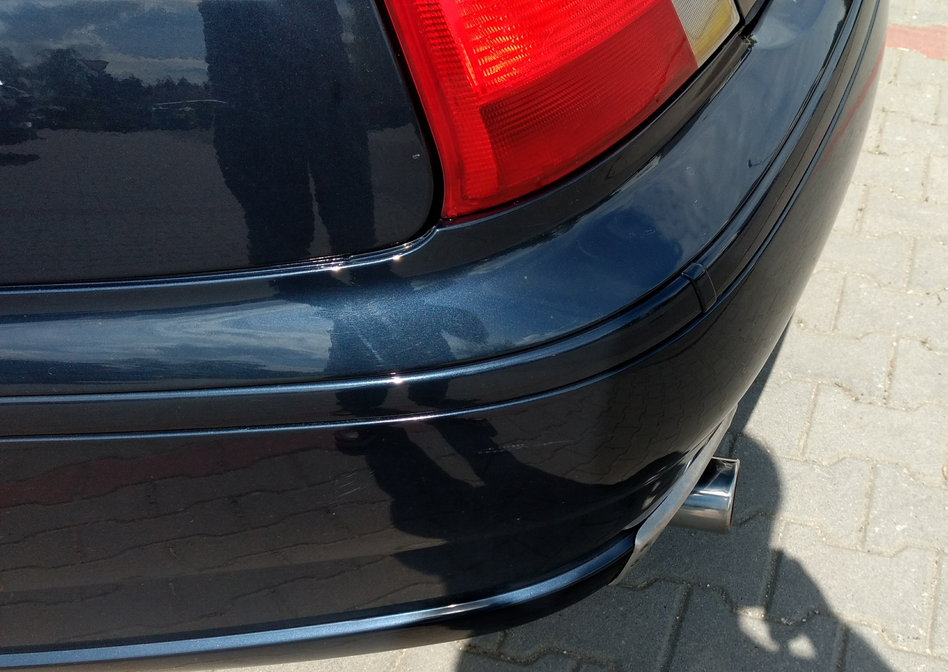

Vyměněn utržený gumový závěs výfuku a hned je to lepší, už to ven nekouká :) až bude čas tak si s tím ještě pohraju a dopasuju to přesně, ale jako má to hezký zvuk i přes rozpadlou Y-pipe, která rezonuje, zní to jak M3 CLS :D

Jo, tak to proti tomu MTS zní výrazně kultivovaněji. Ale pořád nějak nevím, co by na to řekla rodina při delší cestě po dálnici :-)
Příspěvek od djmicho » stř kvě 17, 2017 8:47
Kupodivu pri normální jízdě je poměrně tichý, problém nastává při racing stylu, kdy se výfuk rožhaví a pak je hlasitější, ale pořád tak 50% MTS...

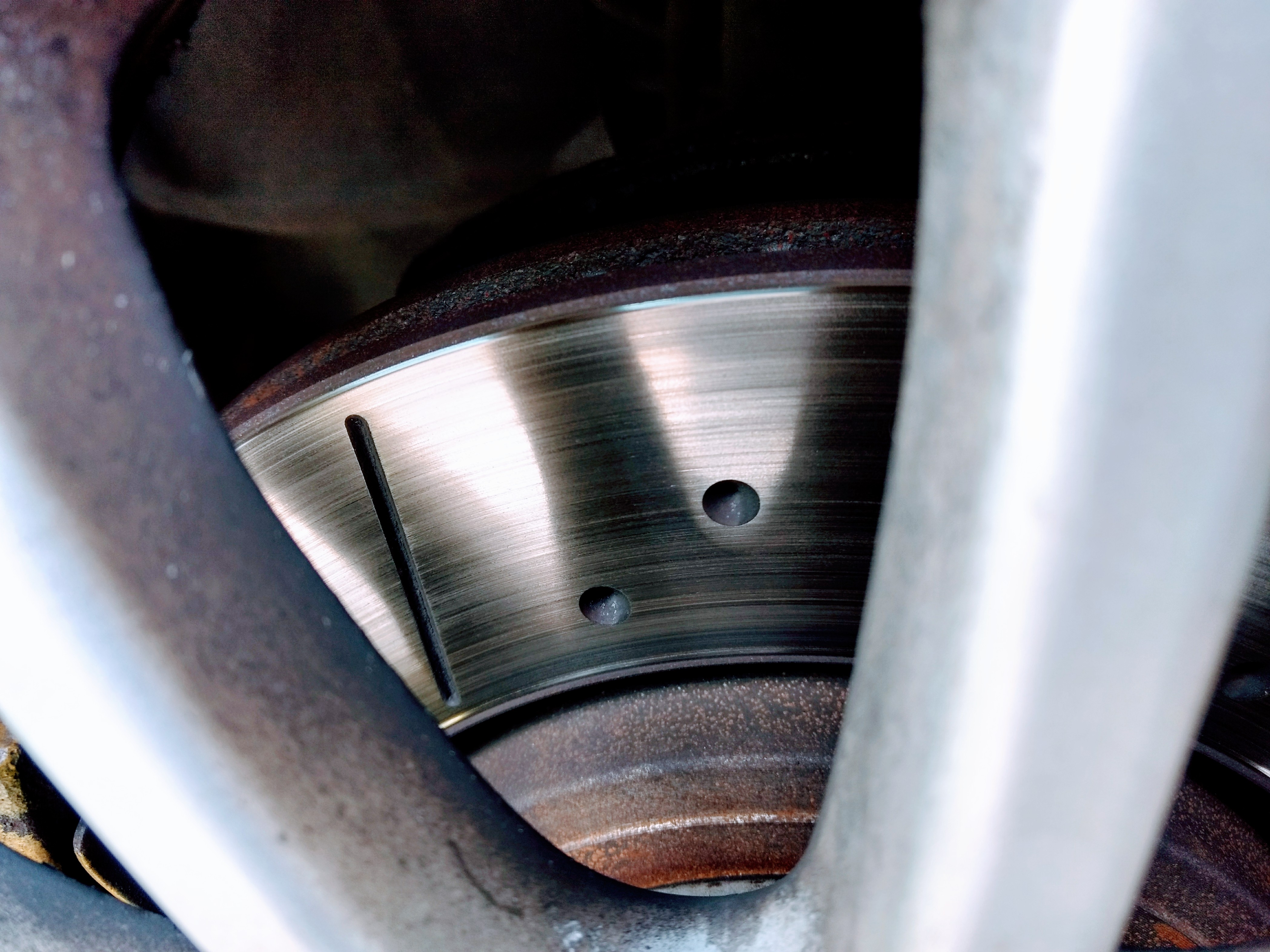

I žluté EBC Yelowstuff umí vadnout :shock: nečekal jsem, že u takovýhohle setupu se dočkám šlapání na brzdy bez reakce...
Příspěvek od Trunda » úte kvě 23, 2017 17:06
Záleží na situaci a okolnostech. Taky je otázka, jestli si sedí s Mtecy, taky je to otázka toho, jak dobře je řešené chlazení... atd.
Příspěvek od djmicho » úte kvě 23, 2017 17:22
Od několika lidi jsem slyšel, že od půlky životnosti přestávají brzdit a asi na tom něco bude, jsou zhruba v půlce a bylo to jen 30km klikaté okresky :)
Příspěvek od Trunda » úte kvě 23, 2017 17:31
Šmankote kolik si s tím stihl najezdit??
Příspěvek od djmicho » úte kvě 23, 2017 17:46
Tak 5 tisic, ony prd vydržej... To jsou destičky na 10k km :) hlavně když jsou kotouče typu Mtec, po každé jízdě jsou kola černý
Příspěvek od Trunda » úte kvě 23, 2017 18:10
Mamma mia.... ještě že jsem to nekoupil. Ale na ZRu jsu tedy z kombinace ATE/ATE zklamaný. Desky jsou takové jalové.

Trunda: tak to je špatný, asi jsou kotouče noc tvrdý na ty desky, víc by bodli Bremba, ty mají měkké kotouče a hodí se k tvrdším deskám. Tak jako EBC by asi vydrželi i 20k km, ale nekupuje si je nikdo kvůli tomu aby brzdil kilometr před zatáčkou že :lol: a víc by se k nim hodili hladký kotouče, s Mtec se žerou navzájem jak vzteklý...
w135s: Neboj zklamanej nebudeš, spíš pozor na ten rozdíl ať si nevymlátíš zuby msm: a prvních 200km opatrně jinak je spálíš a začnou se drolit
Příspěvek od Trunda » stř kvě 24, 2017 10:47
No, já už jednou ATE/ATE měl kdysi na Labuti a bylo to takové slabé. Tak teď se mi to potvrdilo (měl jsem je k autu, ale jinak bych to tak asi nekoupil). Tak možná zkusím na další rok koupit jiné desky.... Mintexy bych zkusil.
Ty jo ale koukám, jak ti ty mtecy pěkně ohnily. Ondra je má se stříbrným coatingem a i po zimě je má jak nové. Je pravda, že je asi tolik neprohřívá co ty ;-)
