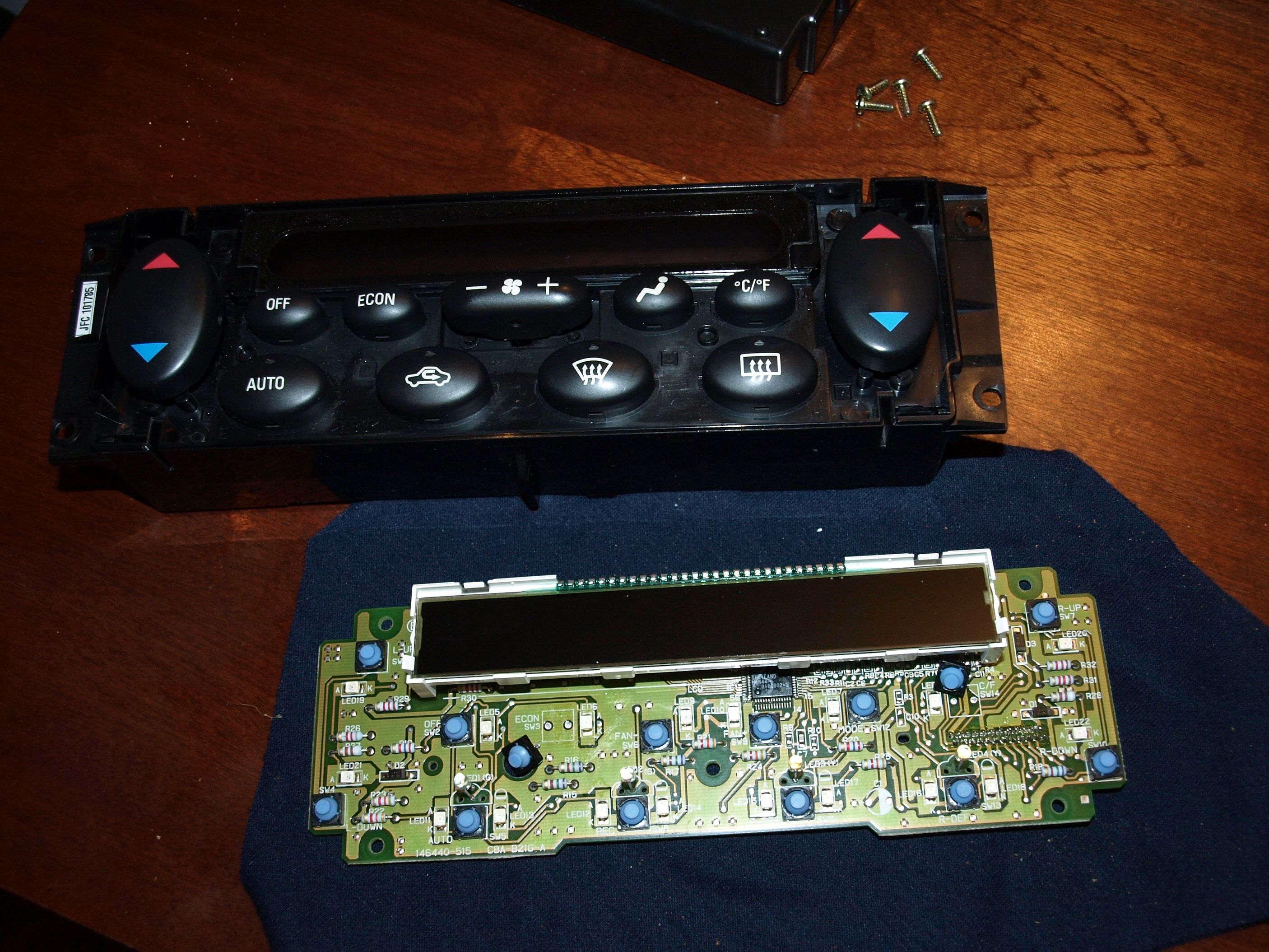

Příspěvek od Trunda » ned pro 07, 2014 21:52
Jsem si teď večer dovolil provést opravu, kterou jsem měl udělat už dávno :-D
Tlačítko ECON na ovládání klimatizace - víte, že je to po nastavení teploty a vypnutí, velice důležité tlačítko a já ho měl v podstatě nemačkatelný. Musel jsem vynaložit hodně velké úsilí, aby zafungovalo. No takže jsem se naštval, vykuchal panel ven, rozdělal a spínač tlačítka ECON prohodil se spínačem přepínání C°/F°, který je naopak nepoužívaný a tedy spínač jak nový :-) A taky že jo. Po zpětném namontování ECON funguje jak za mlada :lol: Jen tedy nechápu logiku tlačítka ECON a AUTO - econem se dá v podstatě přepínat mezi automatickým režimem a ekonomickým, ale tlačítkem auto se dá pouze automatický režim zapnout a vypnout už ne. Co už.... it's british :-D (no vlastně germany).

A jak se dívám na foto, to Ti tam odešel do kýblu ten mikrospínač, že? To by se dalo myslím i normálně koupit druhý nový a přepájet...asi....
Příspěvek od Trunda » ned pro 07, 2014 22:36
Nejsou to mikrospínače, ale to je jedno ;-) ... na fotce jsou už vypájený. Ten ECON byl prostě vychozený a úplně bohatě to stačí ho prohodit s tím přepínacím, protože ten stejně nikdo nemačká :-D a v podstatě výborně slouží jako záložní dárce :lol:
