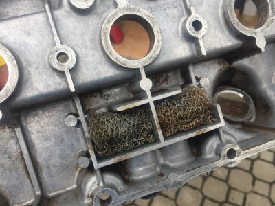

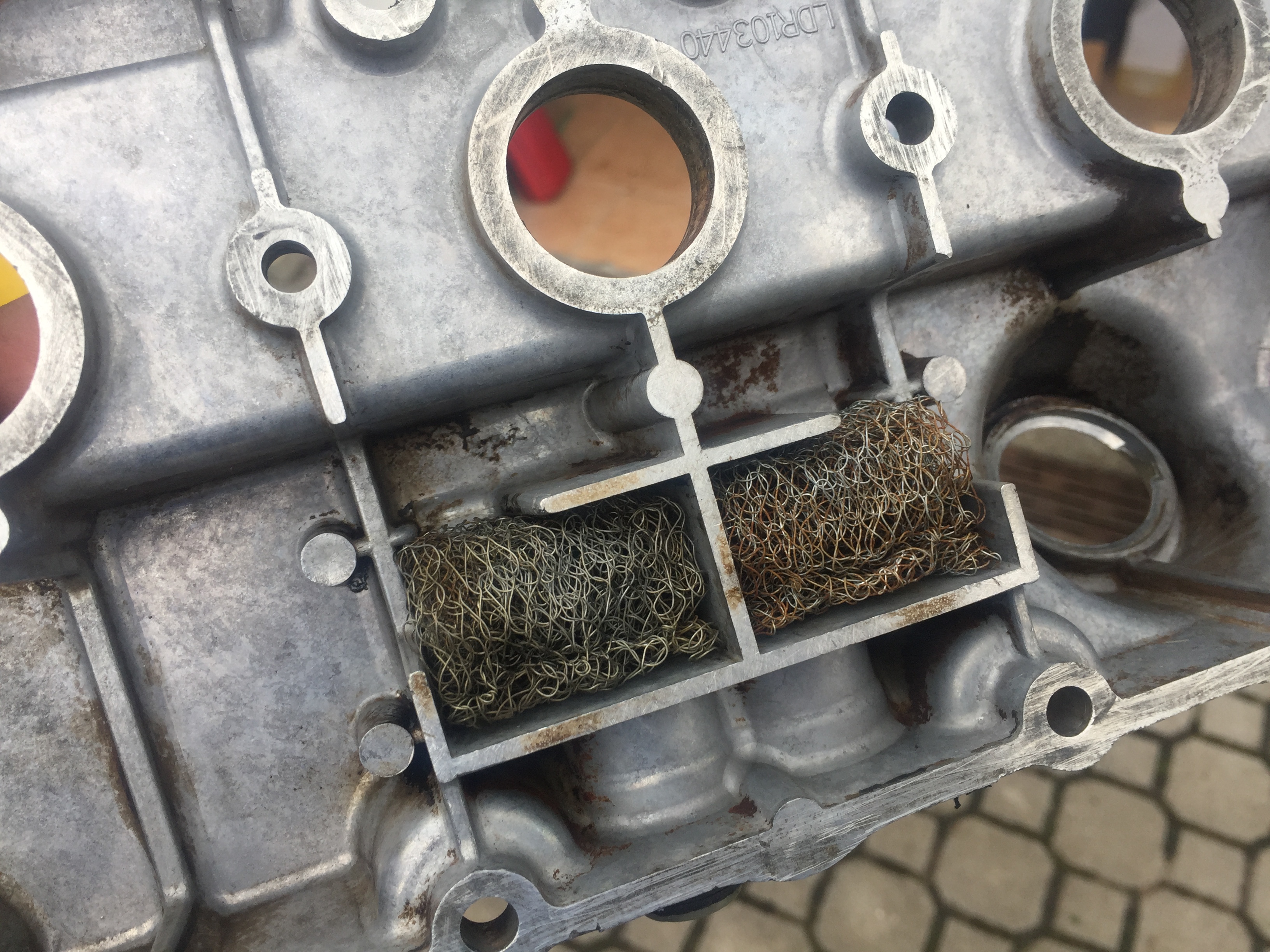

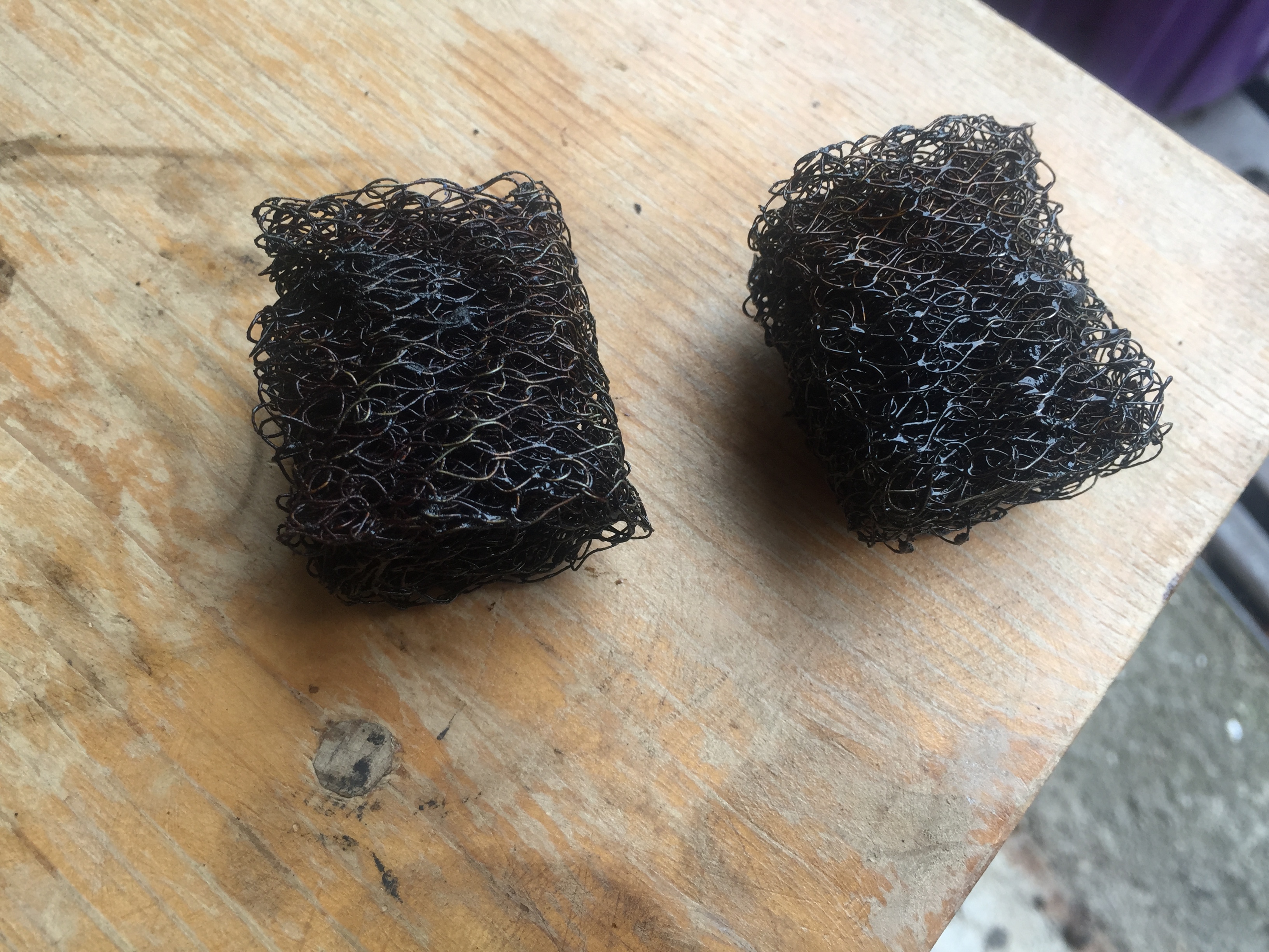

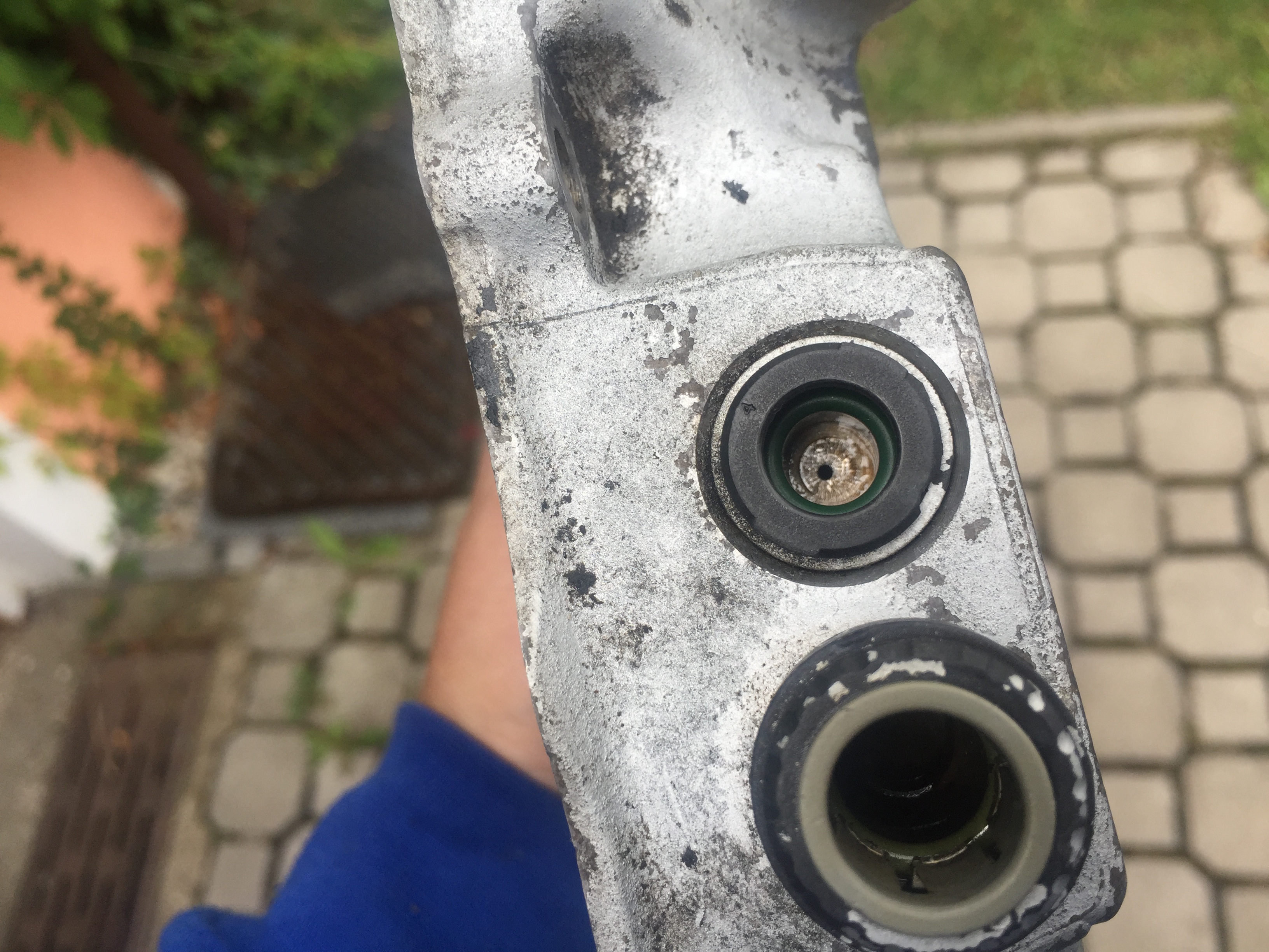

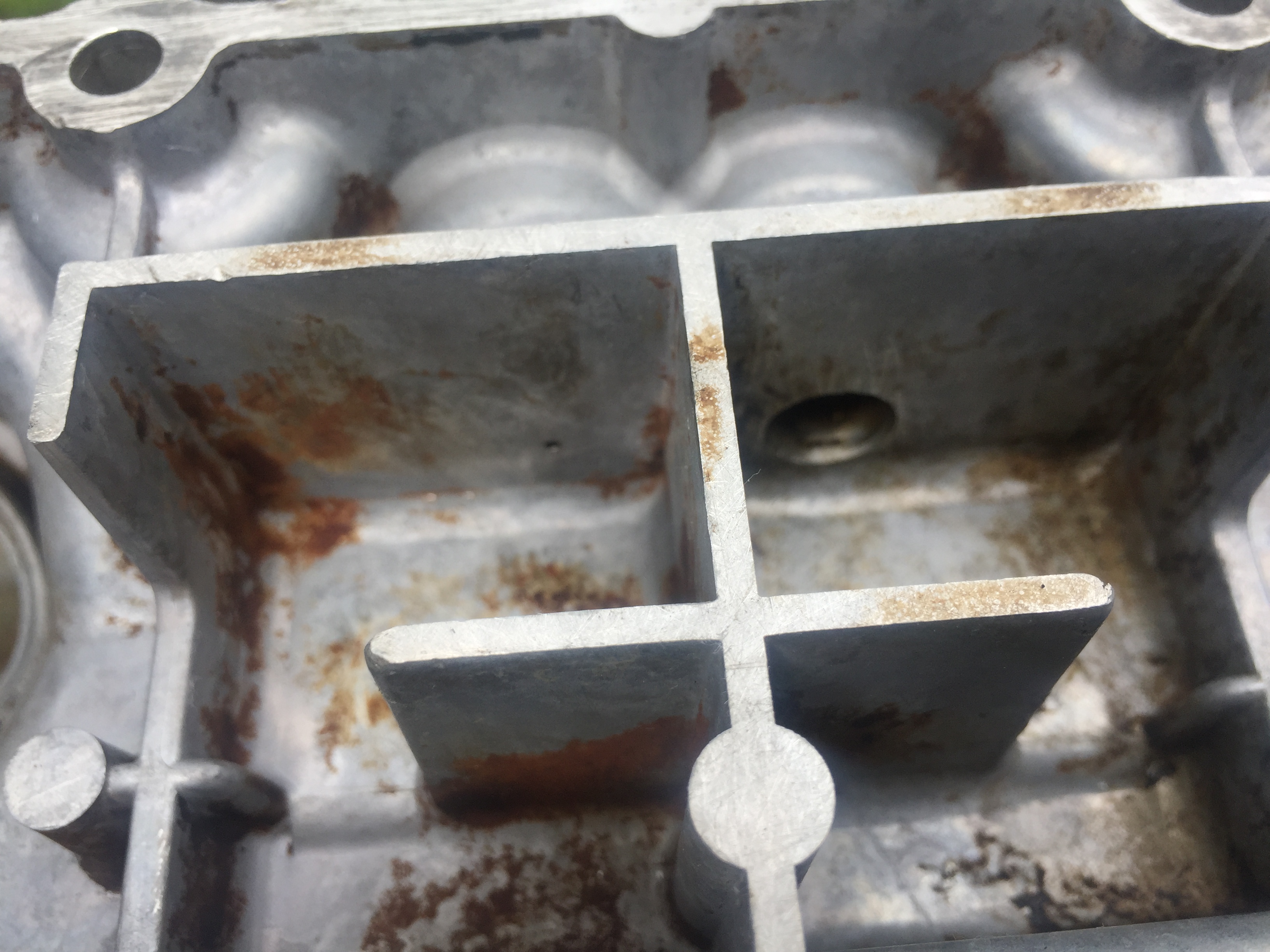

Příspěvek od michal.lom » sob črc 15, 2017 21:32
Dneska jsem shodil víko hlavy, abych se podíval, jestli tam vůbec jsou na odvětrání drátěnky. A jsou. Takže zase není záhada vyhazování oleje do sání vyřešená... Jo a v tom slabším odfuku, co vede do sání až za klapku, je tak malá dírka, že byla samozřejmě ucpaná. Na fotkách je víko už omytý (zevnitř) byl tam jen hnědej film, žádnej černej svinec...
Ještě jsem měl v plánu shodit olejovou vanu, ale když jsem zjistil, že bych musel povolovat vejfuk, tak sem se na to vyprdnul...
Příspěvek od Trunda » sob črc 15, 2017 22:25
Jojo, Y musí dolů. Taky jsem to chtěl inspektnout, ale mám tam na přední větvi ohnutou přírubu, tak jsem to nechal plavat.
11AA
Příspěvky: 1035
Bydliště: Litomyšl
Příspěvek od 11AA » ned črc 16, 2017 9:22
Vy jste to zabalili hned, ale já mám vanu povolenou a volnou, a zatím mi nejde povolit trubka. (na Švestce)
Příspěvek od djmicho » ned črc 16, 2017 20:02
Jo vzdali jste to brzo kluci :-D já budu mít vanu vyleštěnou zevnitř až by se z ní dalo jíst, vlastně celej motor :lol:
