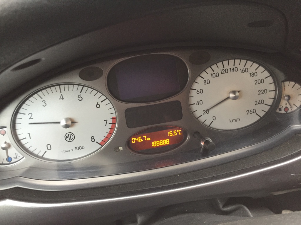

Tak dneska odpoledne jsem skočil do auta a velkej displej v kapličce dělal, že se mnou nemluví. Tma. Sem zvědavej zejtra... Celej den chcalo, ale v autě sucho. No uvidíme. Ještě se mi to nestalo...
Příspěvky: 1501
Příspěvek od michal.lom » sob zář 02, 2017 16:12
Vyřešeno. Po testu z menu budíků se ukázalo, že je problém asi v nich, protože displej nesvítil dál. Po vyndání a zapojení zpět všechno maká... prostě "a zkoušeli jste to vypnout a zapnout" funguje všude msm:

Příspěvek od michal.lom » pon říj 02, 2017 20:46
Asi mám něco s displejem msm:

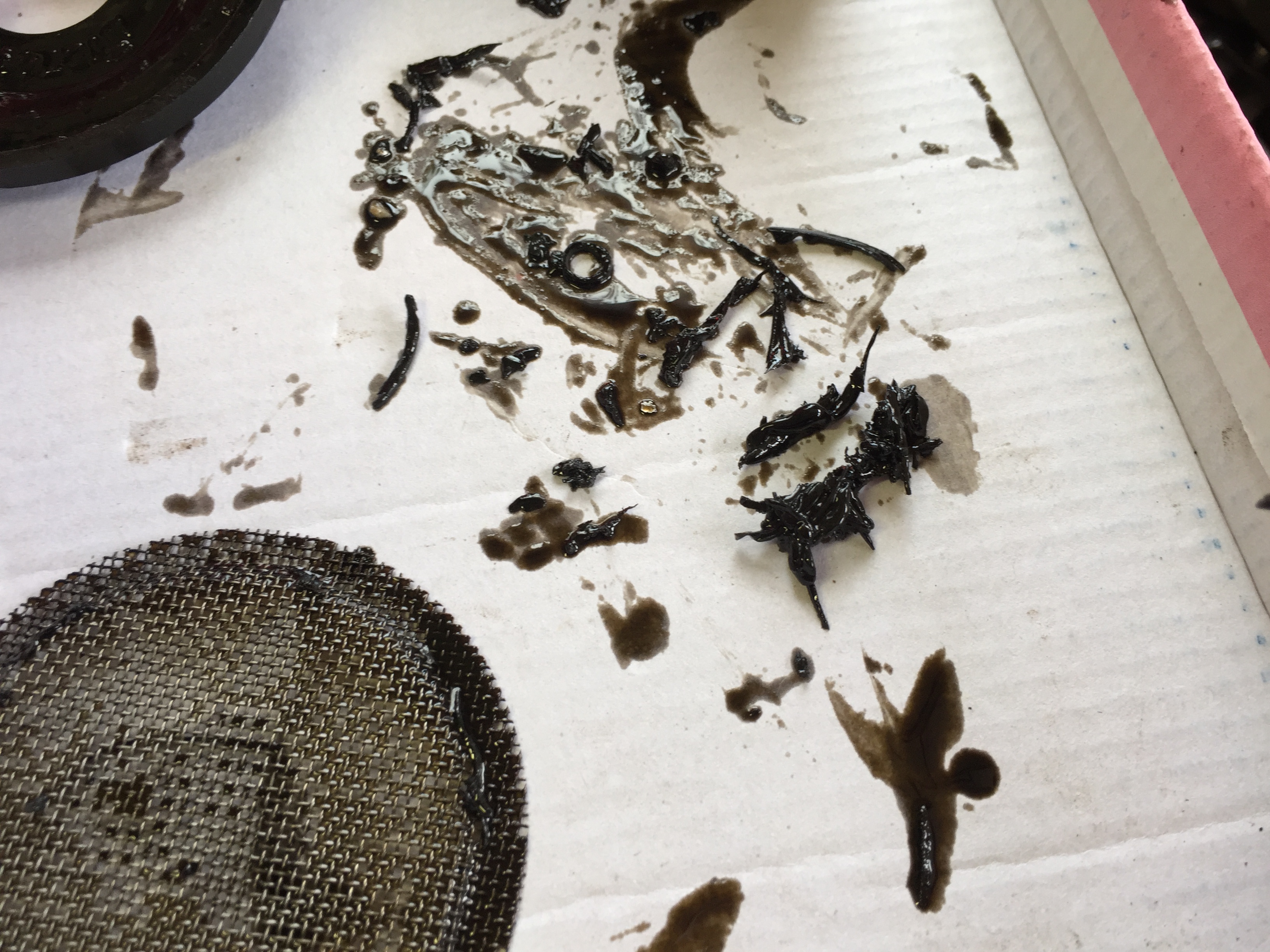

Příspěvek od michal.lom » sob říj 07, 2017 18:34

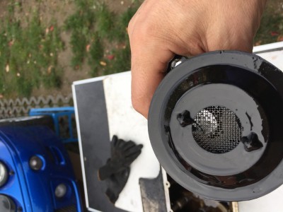

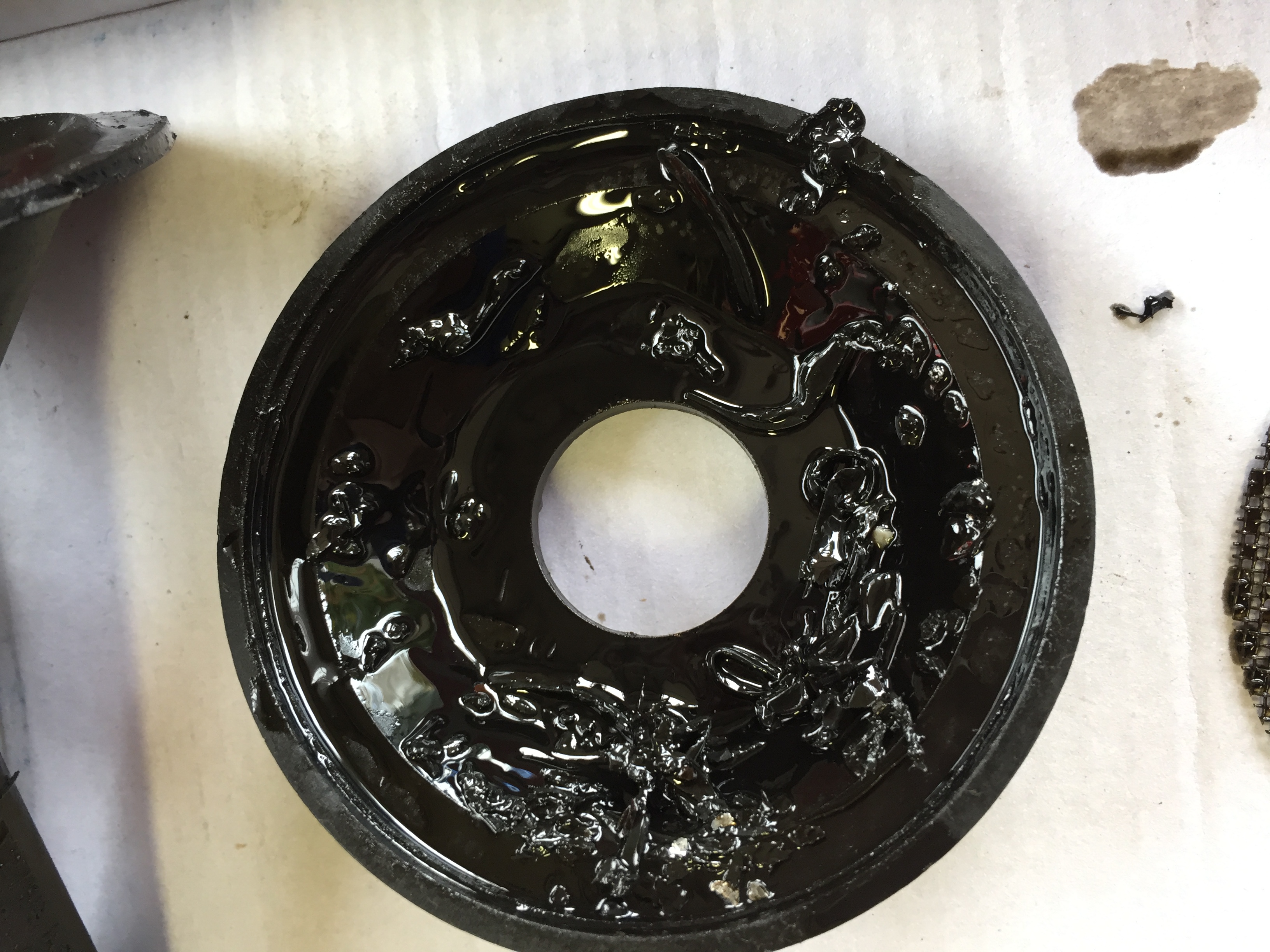

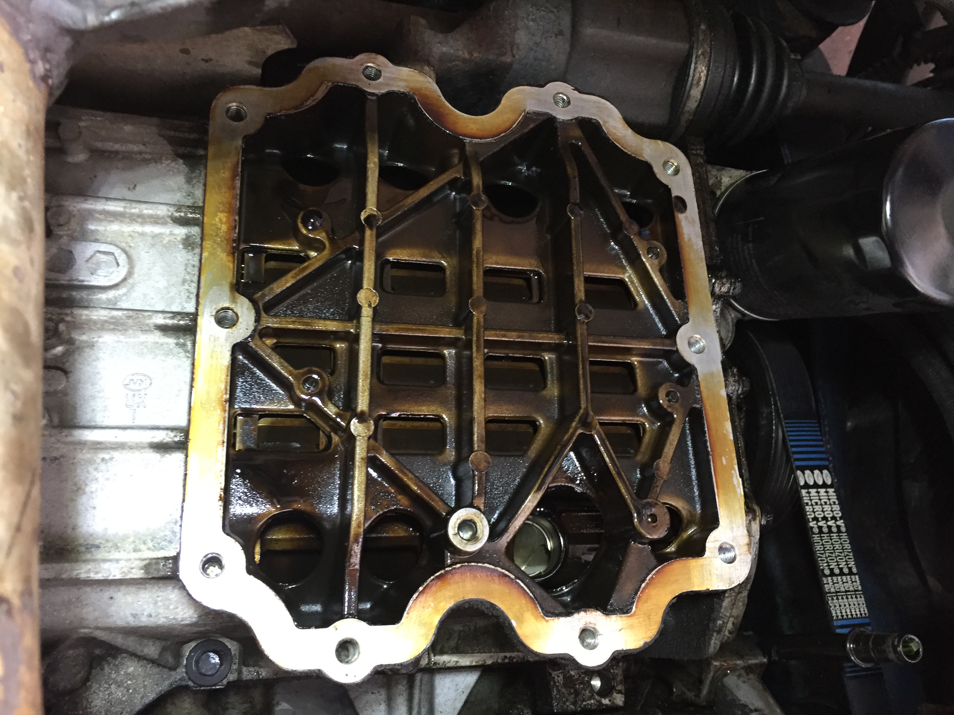

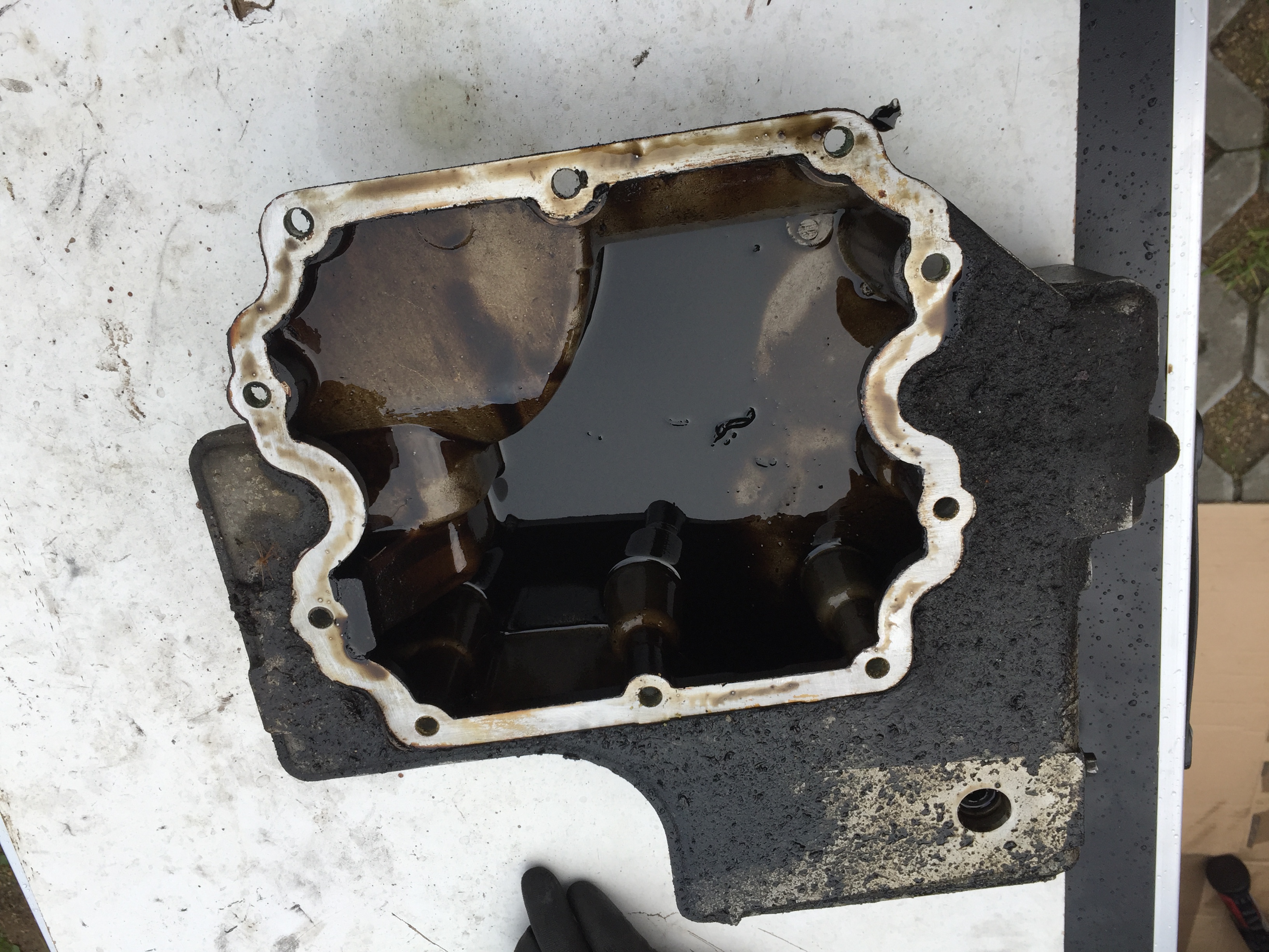

Tak vana dole, koš vyčištěnej. Moc bordelu v něm nebylo, na dně vany skoro čisto. V sítku byly jen malý kousky silikonu jak to někdo přetěsňoval. Po složení si cvaká dál... Koupím olejovej filtr a zkusím vyměnít olej...
