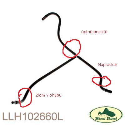

Příspěvek od djmicho » sob bře 10, 2018 9:36
Zamrzání ty po***** klapky částečně vyřešeno - zase tam byla nějaká kaše i když jsem to čistil :shock: no a co sem nenašel, ty plastový !&@#! alias odvětrávání hlav byly zase prasklý v jiných místech a tudyma si to tahalo ještě vlhkej vzduch a olejový páry pak s tí krásně vlhkým vzduchem tvořili supr čupr kašičku, která přimrzala u klapky... Řešení? Nasral jsem se, vytrhal ty plastový hnusy z auta a rozšlapal je msm: nahradil jsem je tlakovejma hadicema na olej a mám klid...

Příspěvek od Trunda » sob bře 10, 2018 12:16
Jak prasklý? Hadičky?
Příspěvek od djmicho » ned bře 11, 2018 7:43
Viz obrázek, nahrazeno tlakovejma hadicema vnitřní průměr 10mm s mosazným T-čkem, prostě podle originálu...
Příspěvek od Trunda » ned bře 11, 2018 16:55
To nechápu... nikdy jsem neslyšel a neviděl, že by to tak praskalo. To leda že to prasklo při nějaké neopatrné manipulaci. Jako že už jsou ty trubky hodně tvrdé, to jo.
