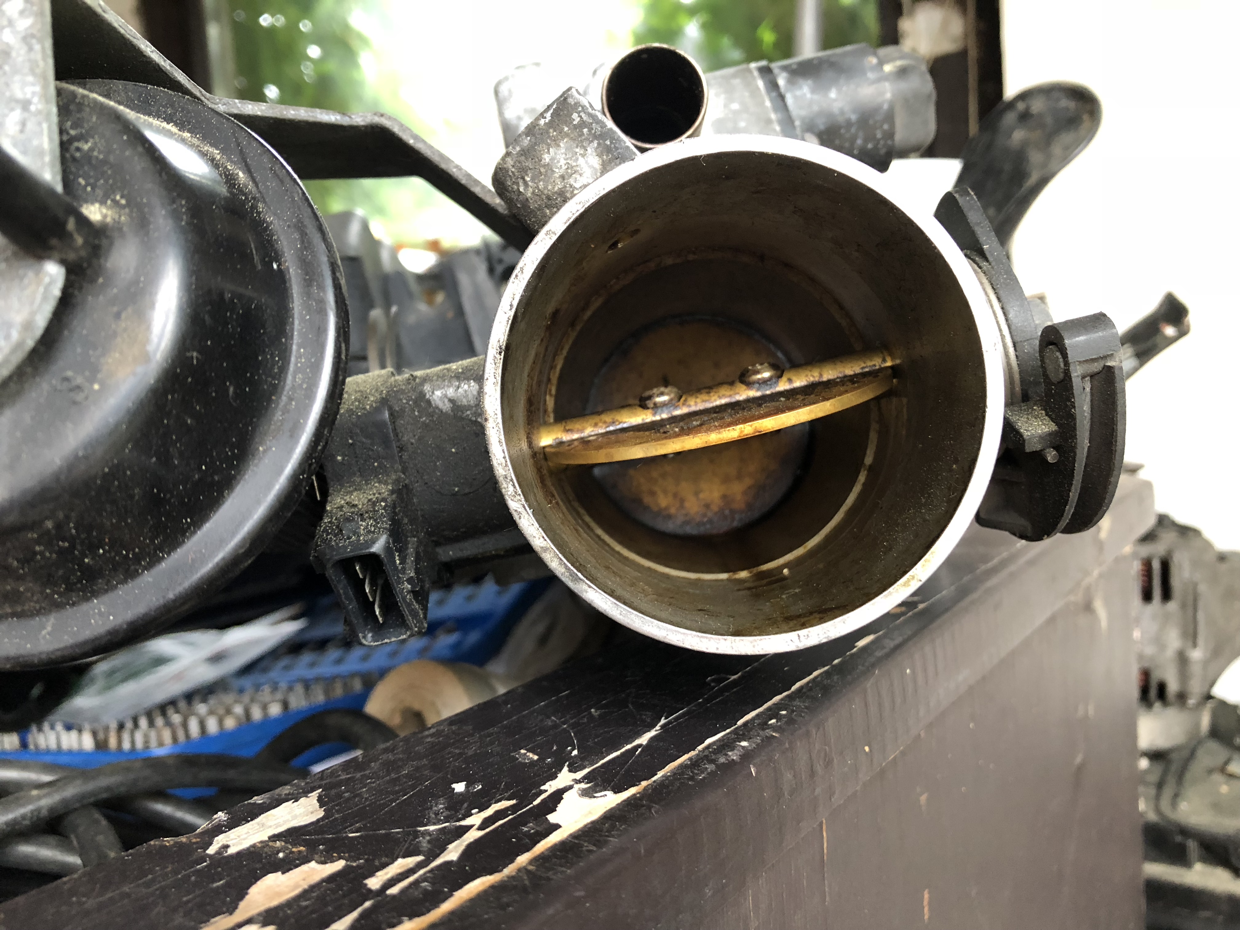

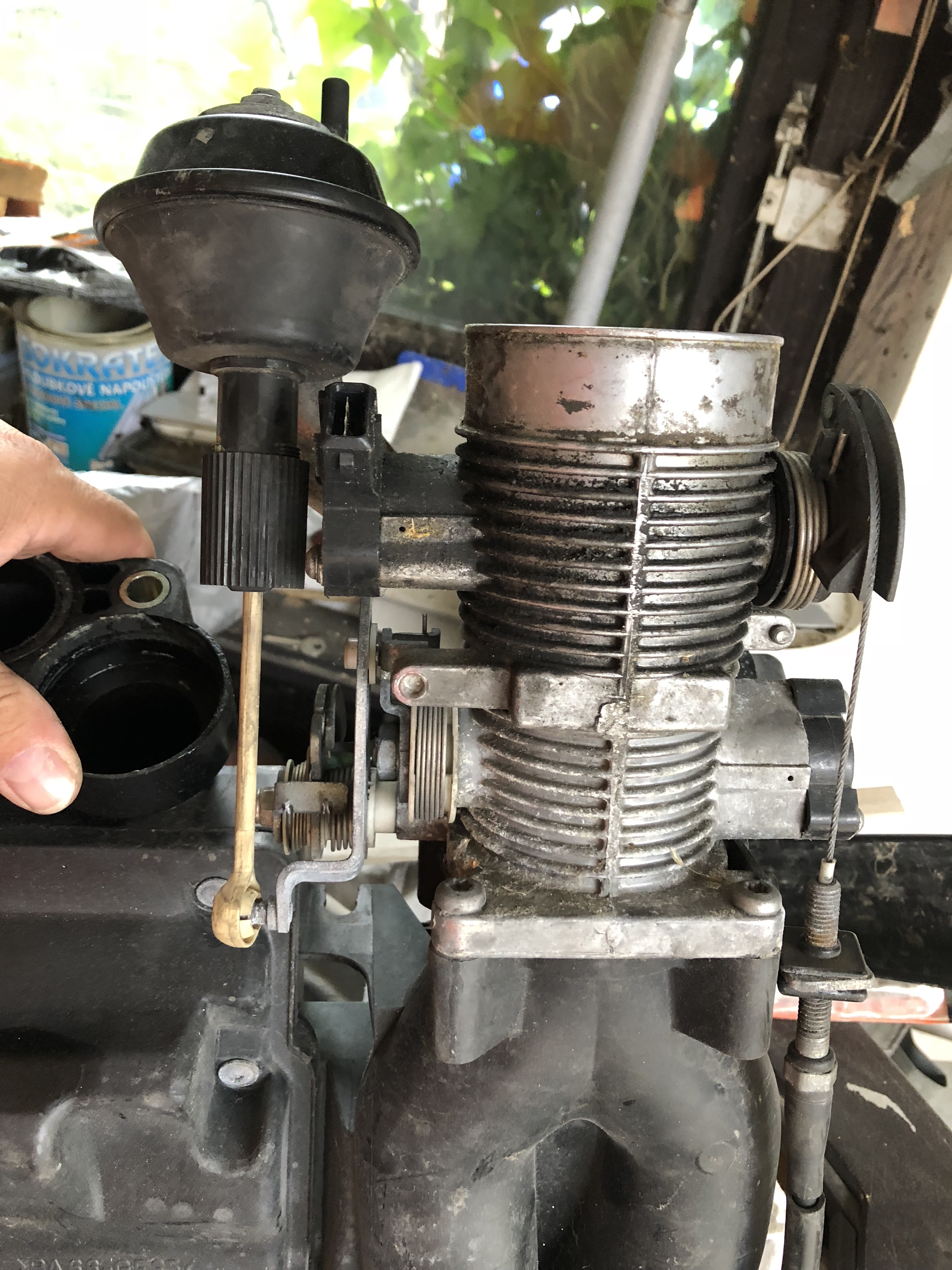

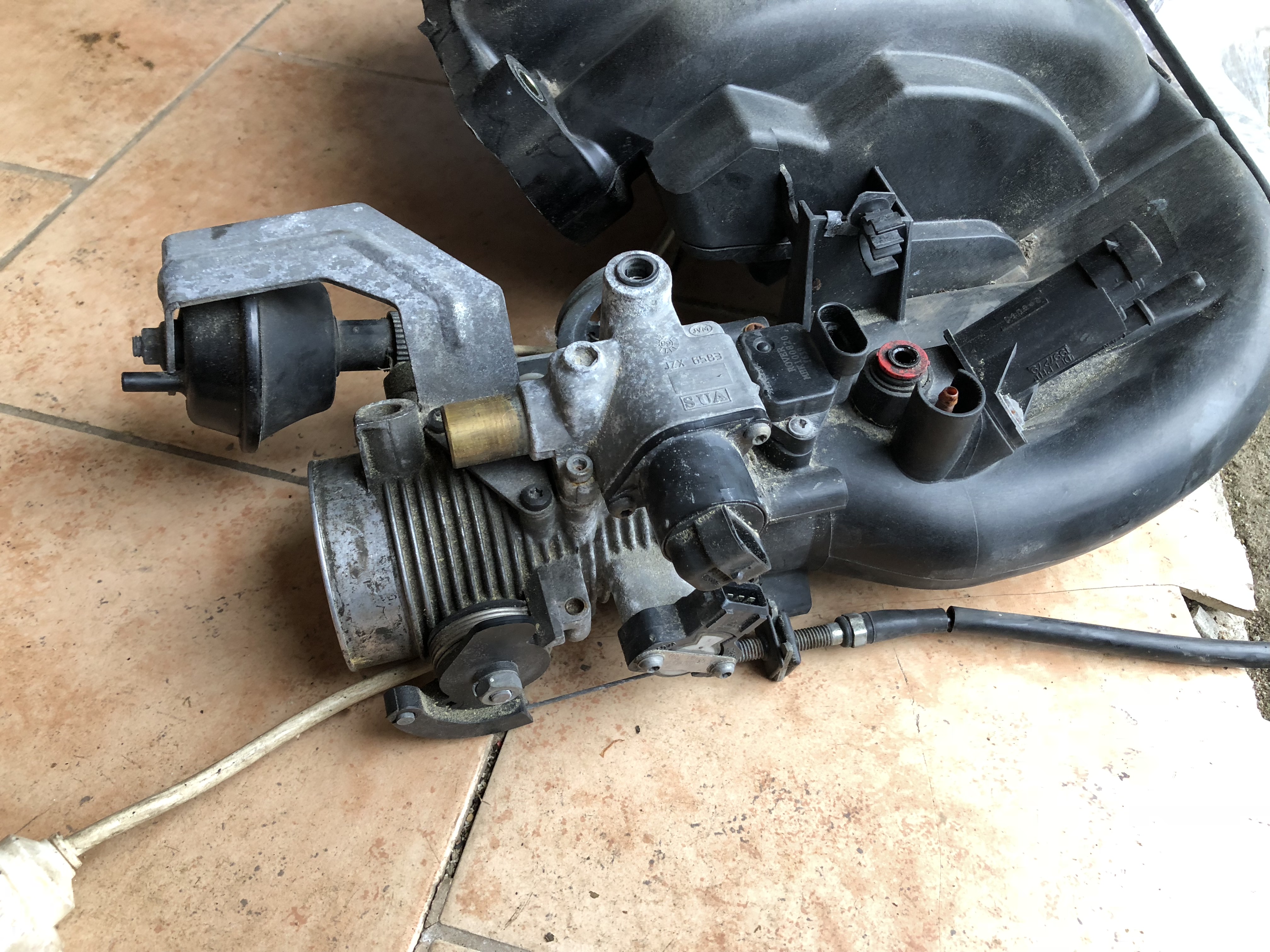

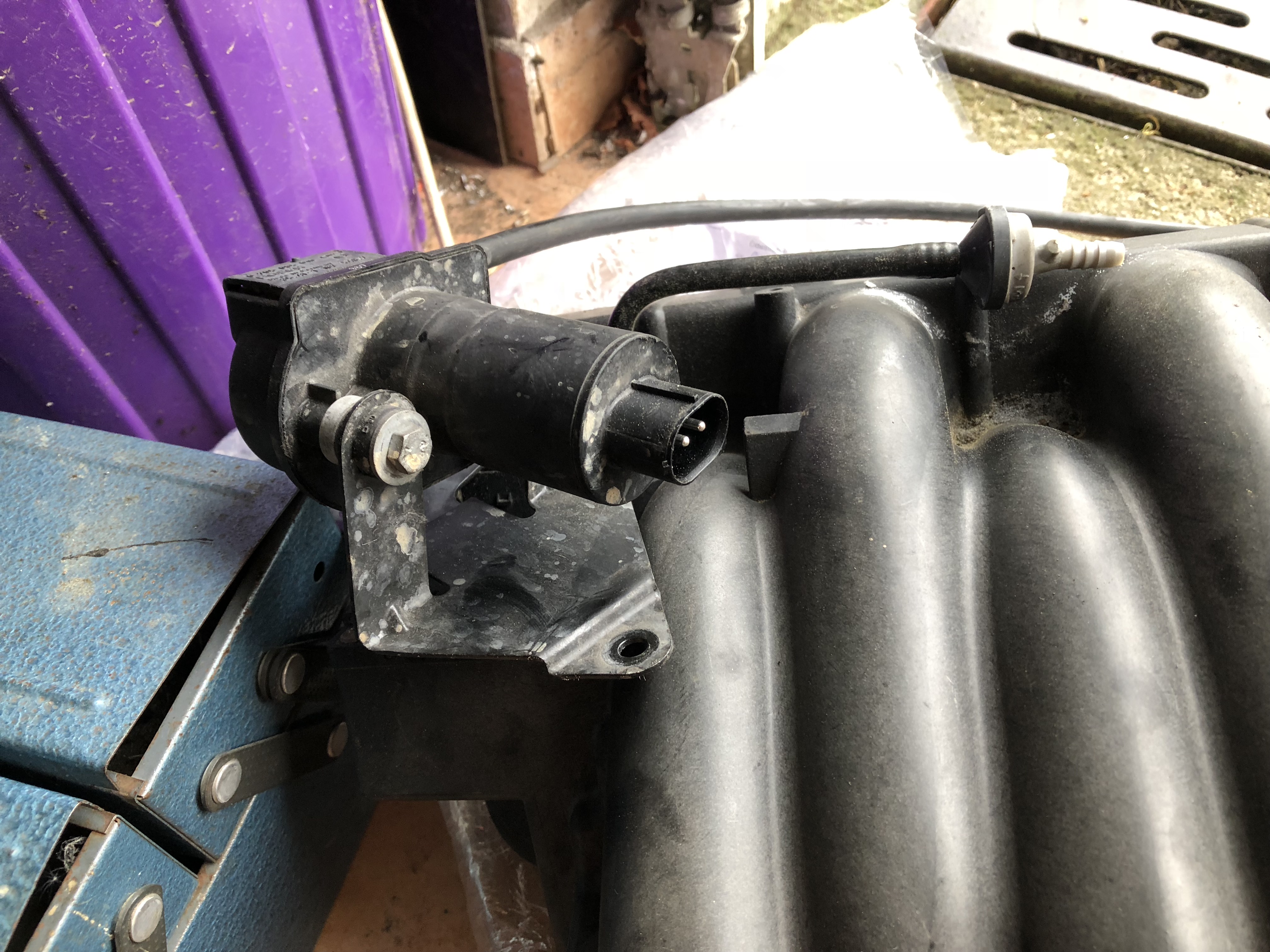

Ti angláni mi dávaj čočku... Dodělávám do mýho tempomat. Je vyndanej z auta s automatem, prodejce mi poslal mimo jiný celý sání a koukám na to jak blázen. Místo aby tam byla jedna klapka tahaná tím podtlakovým bazmekem, tak jsou tam dvě za sebou - původní je ovládaná mimo klasickýho lanka plynu i tím podtlakem, ale před ní je ještě jedna klapka, která je ovládaná jakýmsi navijákem na motorku bovdenem. Vypadá to, že je trvale otevřená a to lanko ji zavírá. Předpokládám že to je právě kvúli tomu automatu... Navíc mi prodejce vyndal jen tenhle bovdenovej zázrak, v roverch se nevyzná a myslel že to je všechno co k tomu potřebuju, takže ještě bude doposílat podtlakovou pumpu s hadicí...
Příspěvek od Trunda » čtv čer 28, 2018 21:12
Jojo :-) Proto tempomat pořád nemám, protože ti není zas tak malý a jednoduchý projekt, jak na chrochtáku :-) Těch řešení bylo tuším několik. Lenham bude určitě vědět. Jednak on tempomat sám v ZT má a druhak Lenham :-)

Tu dvojitou klapku tam určitě dávat nebudu, použiju jen ten podtlakovej blbinec na moji klapku. A snad tu pumpu prodejce najde, je dobře zašitá... Jinak to mám naštudovaný na UK fórech, tak uvidíme...

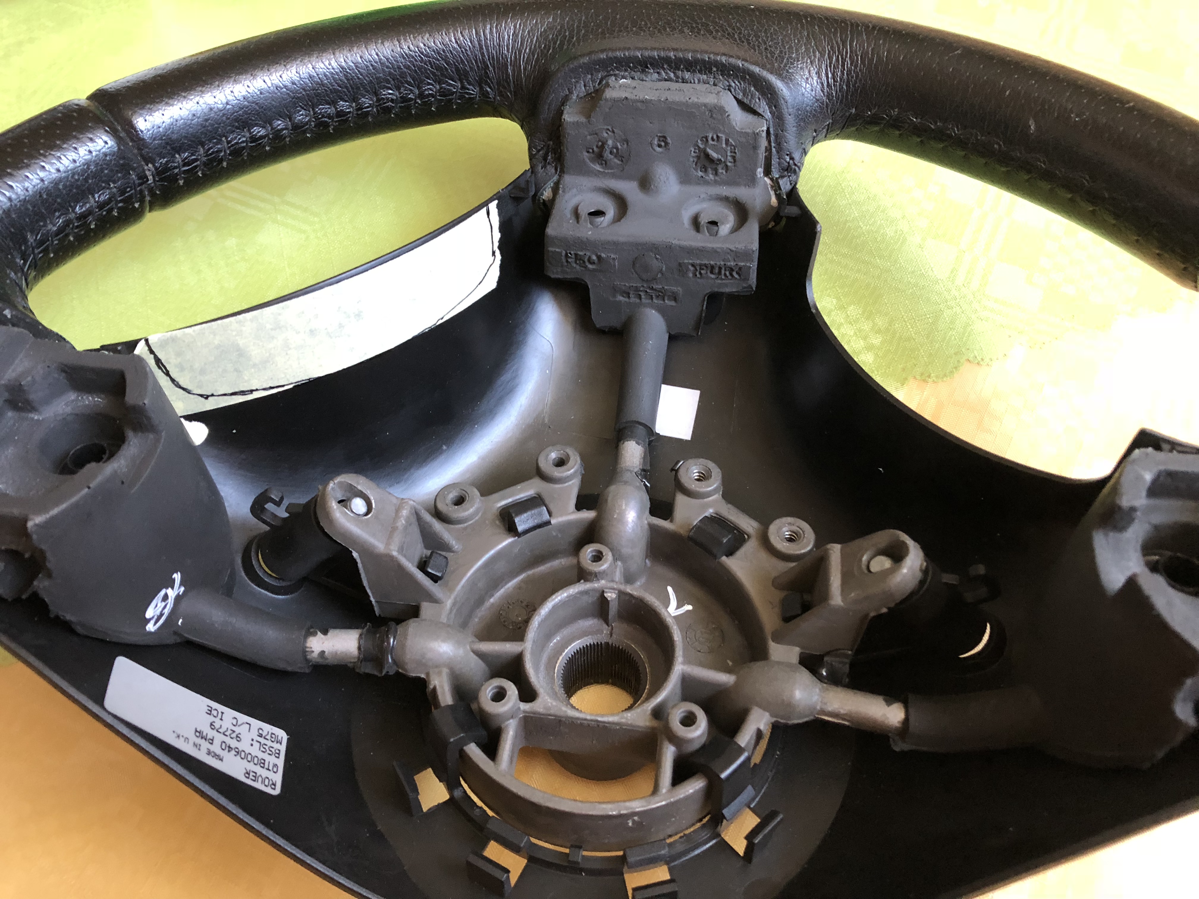

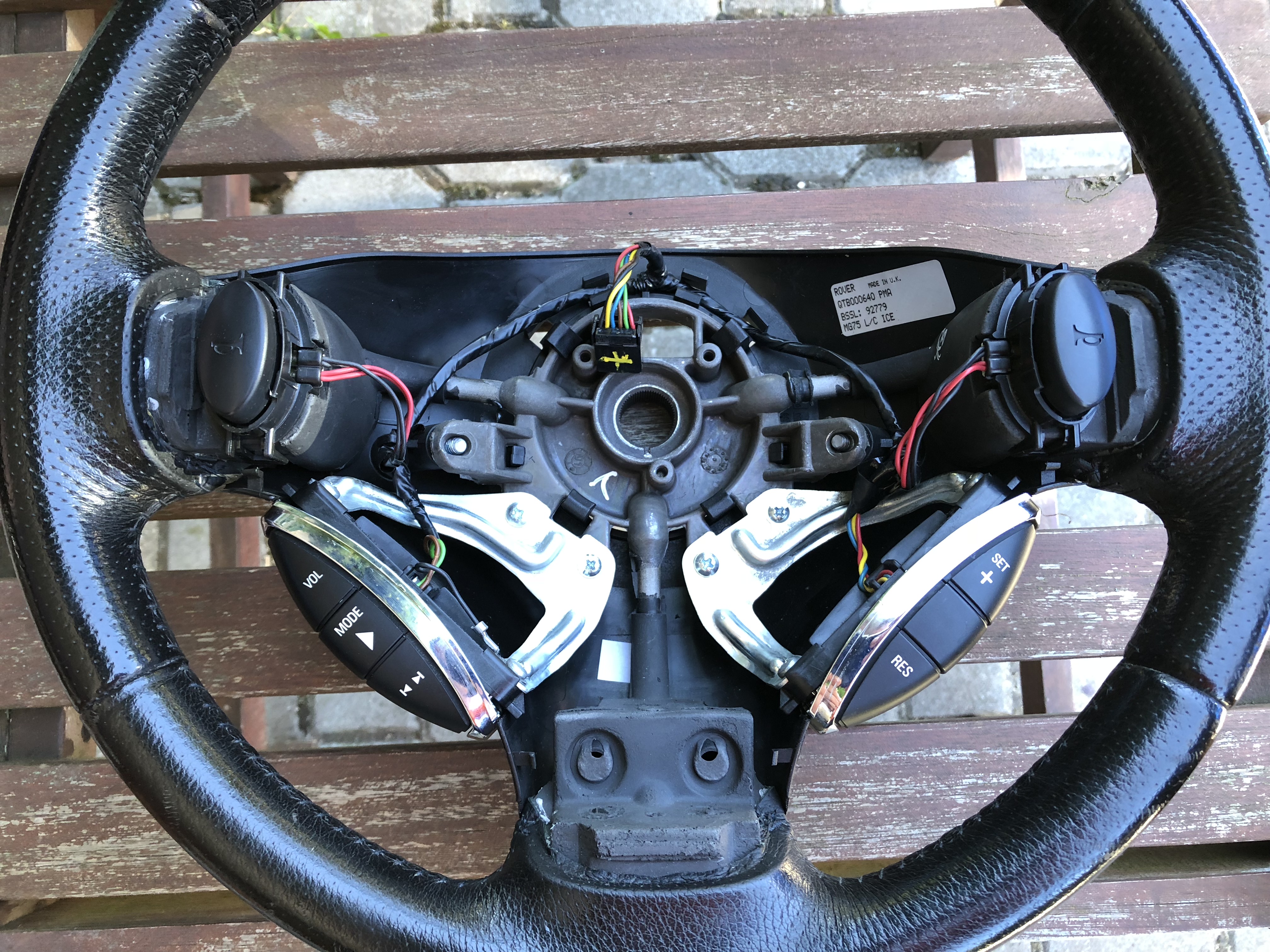

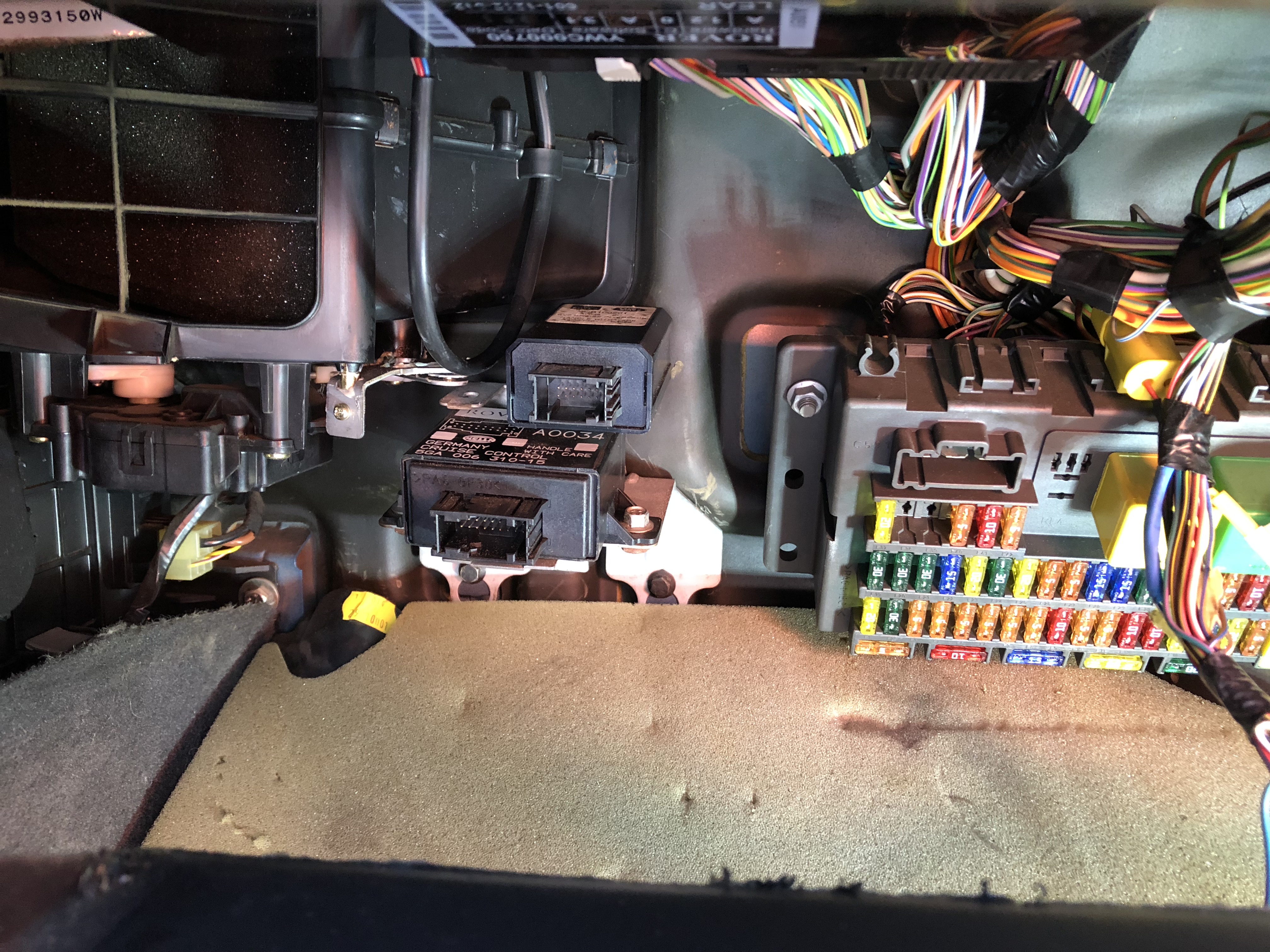

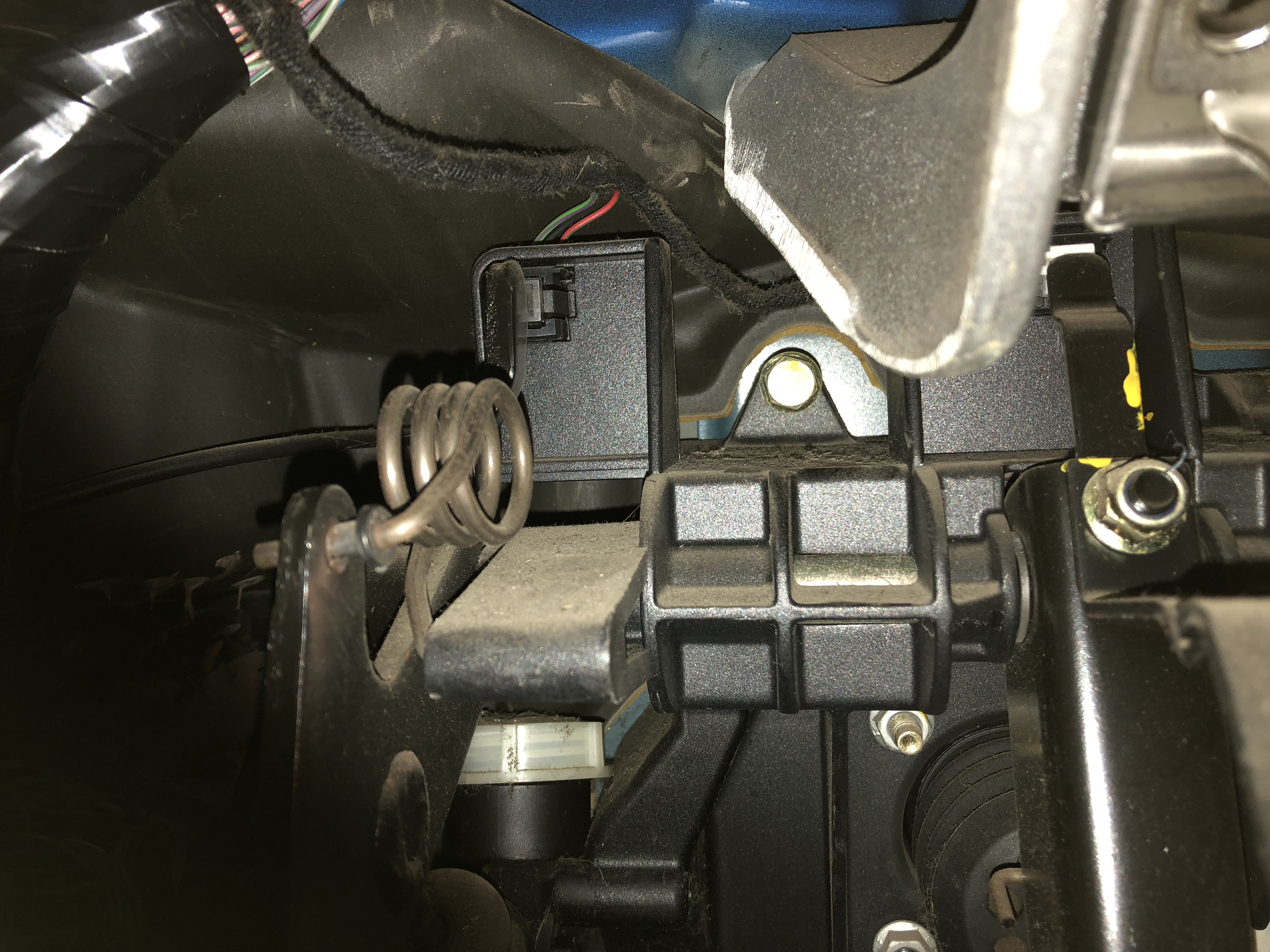

Půběžnej report z montáže tempomatu: Krabičky s elektonikou za kastlíkem usazený i s origo držákem, do volantu osazená nová sada tlačítek. Na středovým panelu vypínač taky zapojenej, jen musím vyfréznout díru v krycím panelu. U pedálů jsem čekal, že nebude osazenej snímač na spojce, ale kupodivu tam byl a i zapojenej, jen jsem mu seřídil usazení, byl dost daleko od pedálu. Věci od motoru budu dělat zejtra, až v pondělí mi prodejce pošle podtlakovou pumpu s hadicí. Jinak tlačítko na středovým panelu se po zapnutí rozsvítí, tak doufám že až dodám tu pumpu, že bude všechno makat. V Toafu jsem nic k tempomatu nenašel, tak snad nebudu muset navštívit někoho s T4...
