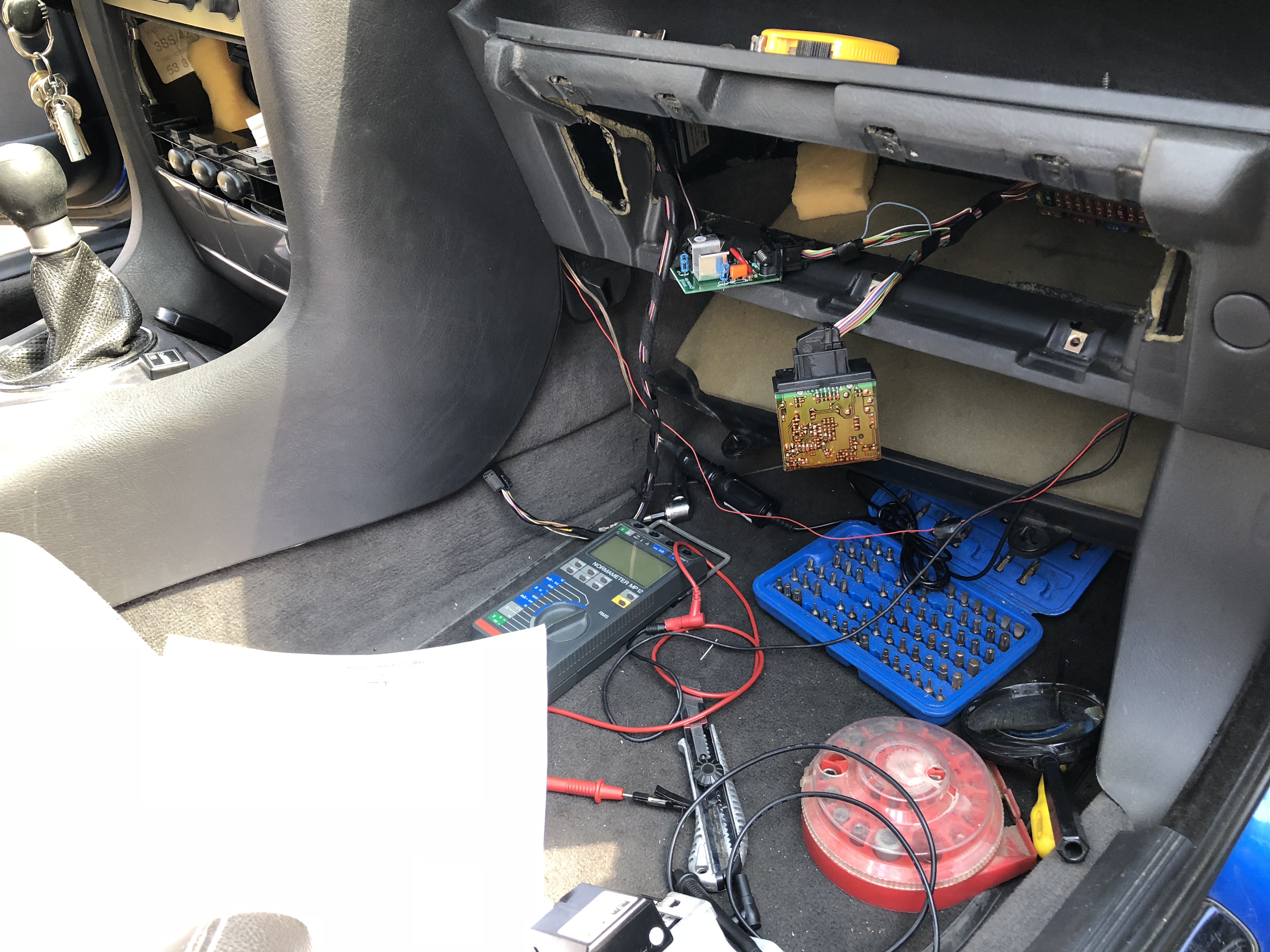

Tak tempomat je v autě, ale svítí jen kontrolka na spínači pod rádiem, ta na budíkách se nedaří nahodit. Zkoušel jsem přehodit spínač na brzdovým pedálu, jeden přímo z auta, ve kterým ten tempomat byl a nic... V Toafu pro kv6 není vůbec možnost tempomat zapnout/vypnout, ani tam není možnost otestovat podtlakovou pumpu... Největší opruz je, že tempomat jde zapnout až od určitý rychlosti, takže po každým pokusu se musí auto projet...

Máš obě verze TOAFu? Vyzkoušej. Říkal jsi, že to někde ukazovalo možnost testu té pumpy.... to tedy jako nefunguje, nebo co? Nevím.... já si osobně myslím, že jestli v TOAFu není někde možnost to nějak zapnout, tak je to divné a budeš to muset řešit na Testbooku. Navíc bych se bál, že to bude bude i funkčnost zasahující do oněch hash kódů pro párování jednotek. Tedy výbavový parametr, který to ovlivňuje. Zkoumej, koumej a gooogli.

V Toafu v testech je "Throttle actuator", což jsem myslel že je ono, ale to testuje ten sólo vstřik, co je zezhora za škrtící klapkou na sání.
Mluvil jsem s Mirdou, říkal že v první řadě by projel všechny dráty u tě přidanejch komponentů podle schémat.

Teď si dopisuju s maníkem co udělal Toaf, tak u benzínu tam ta aktivace fakt není a mám mu dát pár dní a udělá nějakej program na vyčtení chyb z tempomatu.

Tak boj s tempomatem pokračuje... Vytahal jsem si z RAVE schémata a zapojení konektorů, všechno prolezl od pedálovejch spínačů až po podtlakovou pumpu u motoru a vypadá to že všechno je OK. Všude kde má bejt napětí, je. Jediný co nedokážu změřit, je signál z ECU kterej by měl povolit tempomat a signál o rychlosti. Tak asi jedimá možnost bude fakt ten testbook.
Ještě zkusím vyndat z Lenky nafťáka oba pedálový spínače a dát je ke mně...

Mimochodem, ty snímače na pedálech by v TOAFu mělo jít testovat. Respektive musíš si je tam namapovat do realtime sledování stavu (logu). Aspoň s bráchou a myslím i s Benjaminem jsem to tak testoval.

snimace to nebudou ,je to potreba povolit v jednotce podobne jak destovy senzor ,ale neni to jednoduche musi se manualne zadavat GM kody a udelat celou konfiguraci bez T4 to nerozjedes
