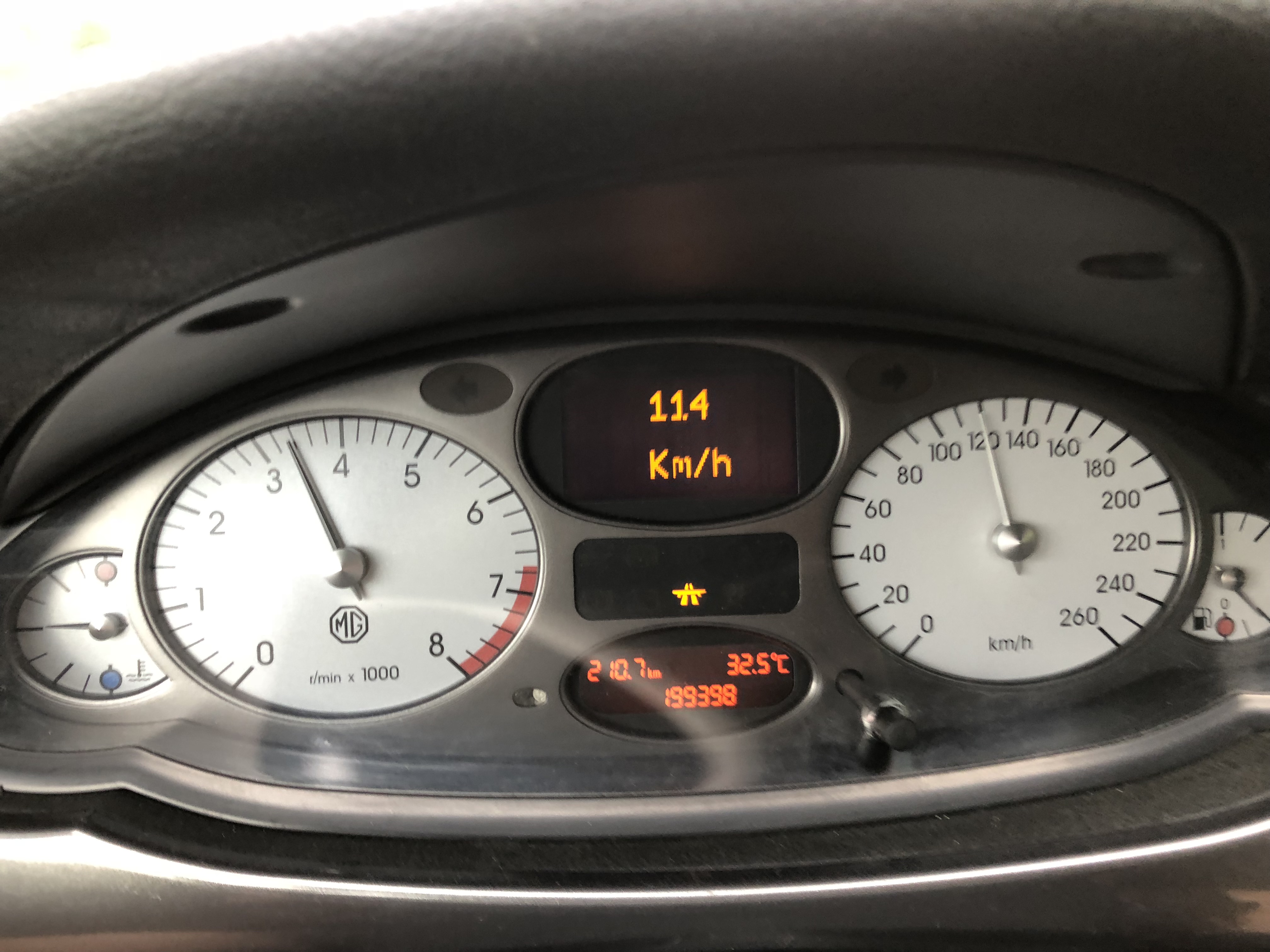

Tak tempomat je funkční! U Maredy jsem strávil skoro půl dne, ale fachá.

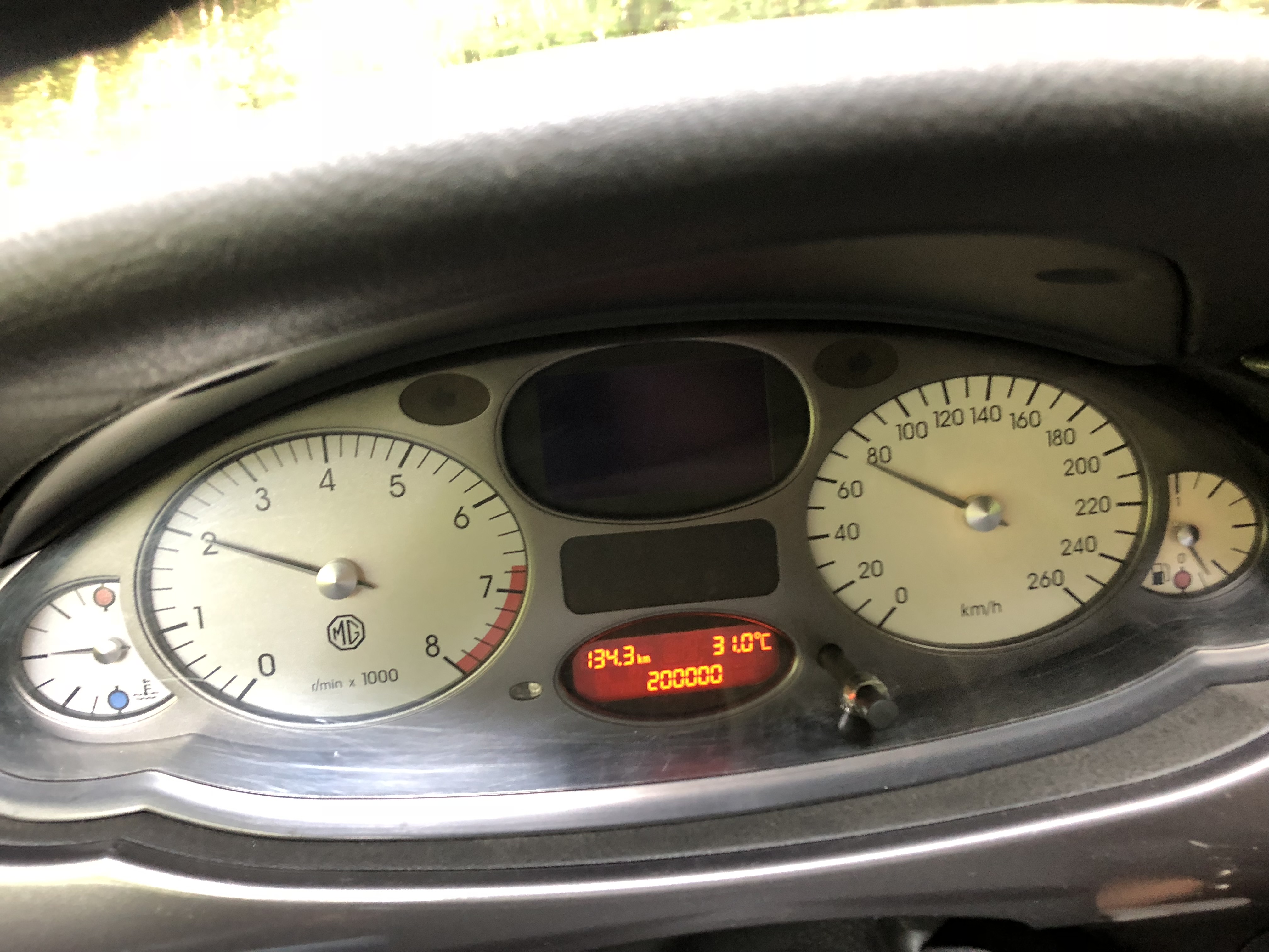

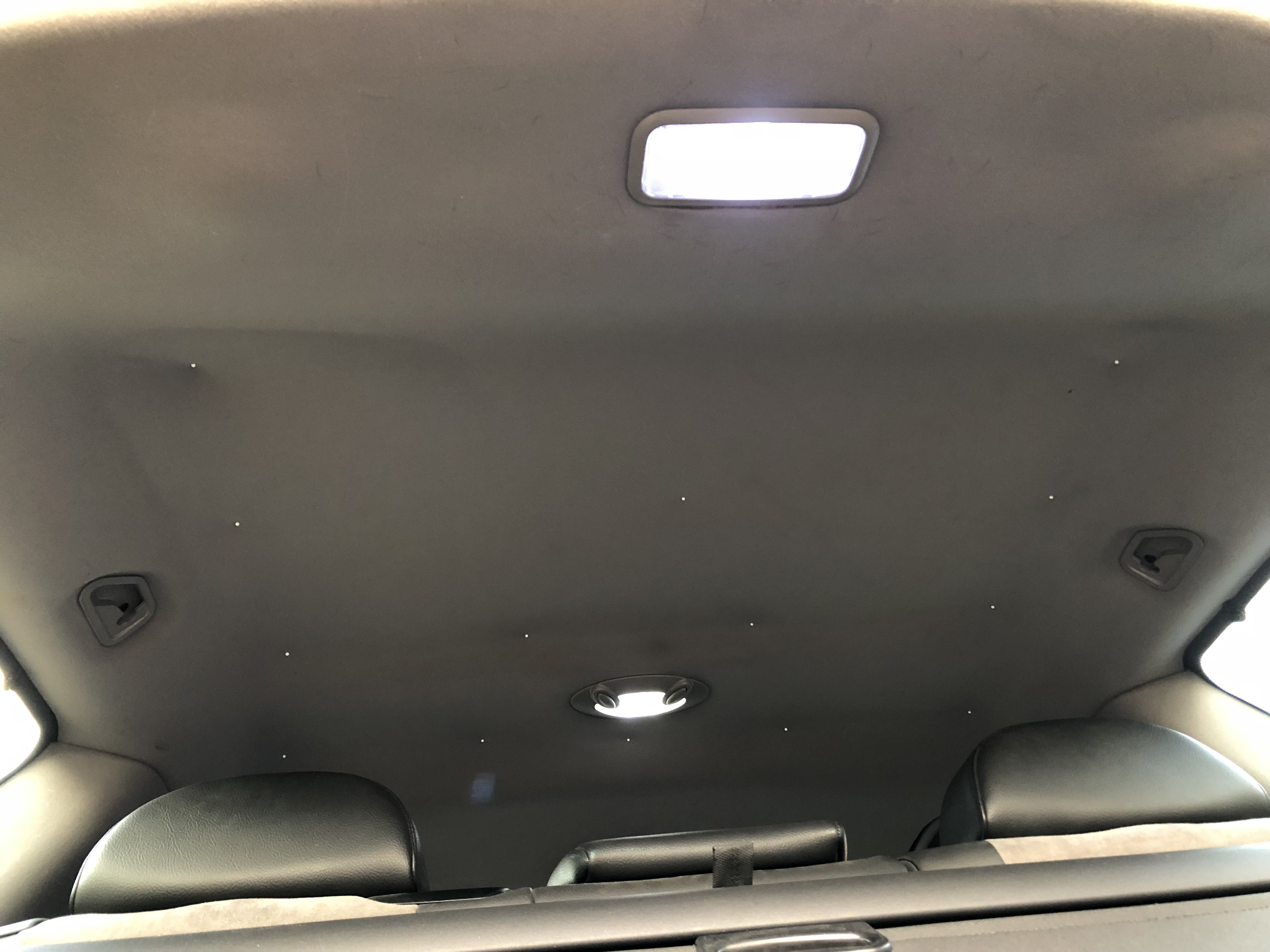

Začala mi padat stropnice, tak to mám jak u Rolse a překročil jsem 200K

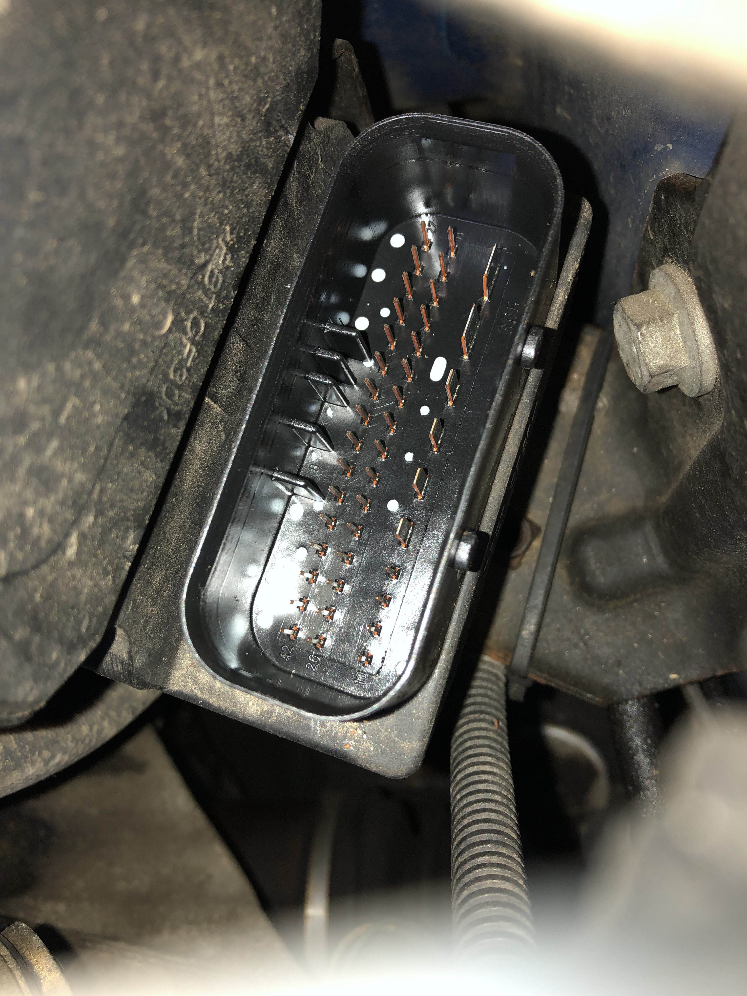

Příspěvek od djmicho » úte říj 30, 2018 16:43
kdy jsi naposled čistil ten ošklivej velkej konektor na jednotce abs? :wink: po koupi mi to dělali podobný psí kusy a byla oxidace na konektoru abs jednotky... jinak než v čidle bych spíš viděl problém v rozlámaným abs kroužku na ložisku...

O tom konektrou na ABS už jsem někde četl, pustím se do toho o víkendu. Na kroužek bych to neviděl, je tam ložisko nový.
Příspěvky: 1497
Příspěvek od michal.lom » sob lis 03, 2018 16:26
Tak konektror na ABS je jak novej, tam chyba není.

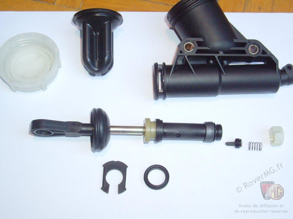

Tak dneska nezačal den nejlíp... Vlezu do auta, šlápnu na spojku a něco je špatně. Na pedálu je cejtit odpor pumpy od půlky dráhy pohybu, spojka zabírá skoro u země. Kvaltům se tam moc nechce. Už jsem pomalu začal hledat spojkovou sadu s vyhlídkou hezkejch vánoc pod autem...
Odpoledne vlezu pod palubku, s třikrát zlomenou rukou se mi povede povolit víčko nádržky, koukám zrcátkem a prázdno. Doleju, žádná změna. Tak volám Mirdovi - zachránci, a dozvídám se, že jsem kapalinu nalil vlastně jen do gumovýho "bazmeku" kterej je vloženej pod víčkem v nádržce, vlastně taková "šprcka". Kapalina je až pod ní. Tak jsem si to zopáknul, s malým jsme to odvzdušnili (už má načase se učit kolem aut) a najednou spojka bere úplně nahoře (což nikdy nedělala). To zas bude autoškola, než si zvyknu weed: car::
Takže díky Mirdovi za "přítele na telefonu". A nebylo to poprvé... mir: chlat:
Takhle ta gumová blbost vypadá, tak bacha až budete někdo doplňovat, ať nelejete na "druhou stranu" jako já. Po dolití se to gumový pod víčkem musí zmačkat, aby hned po vložení nevytlačilo všechnu kapalinu...
