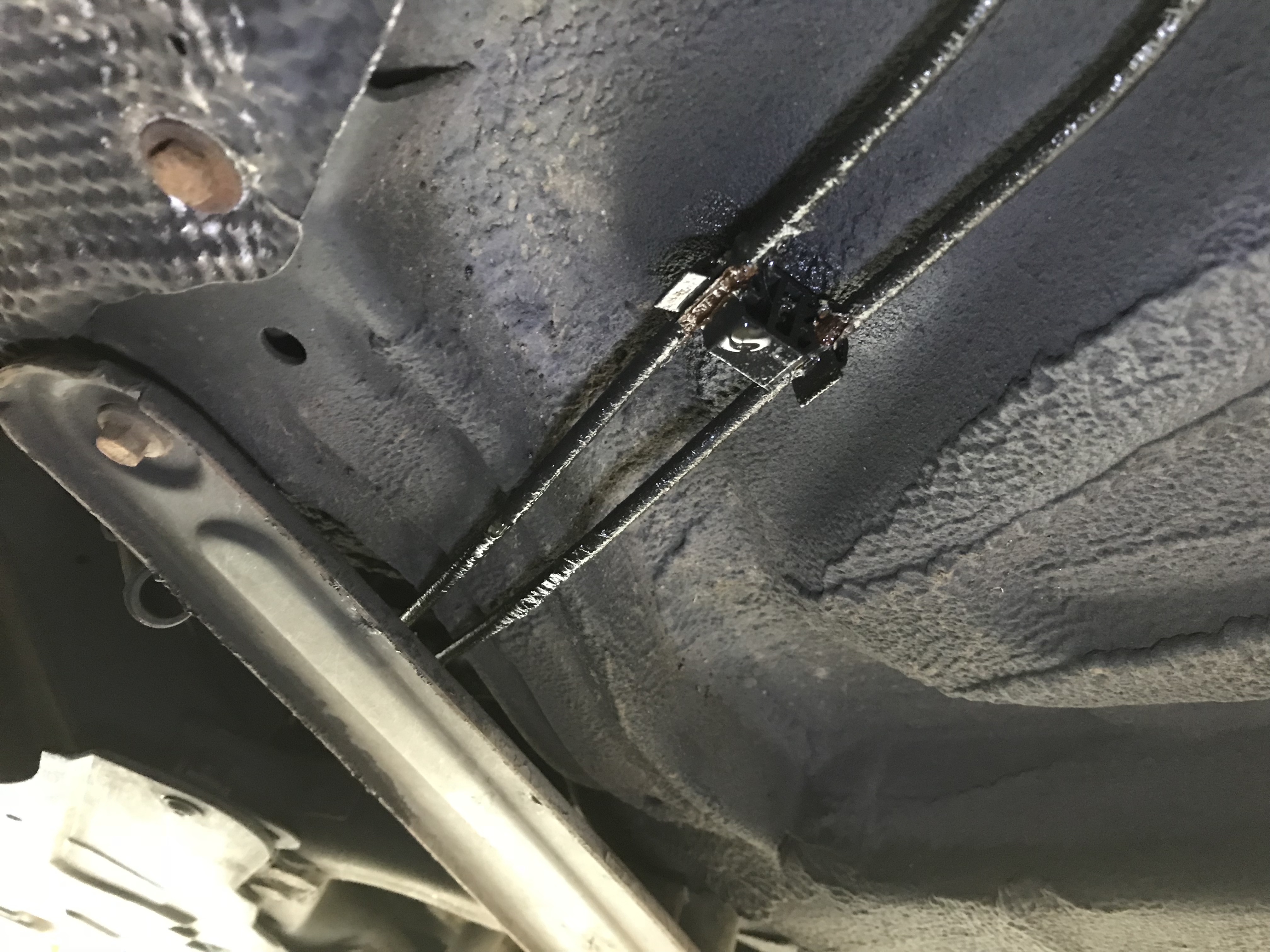

Coto zas je? Po 1500 km jsem musel opět dolívat prázdnou nádobku s brzdovkou. Jestli mi někde sákne kroužek na pístu?

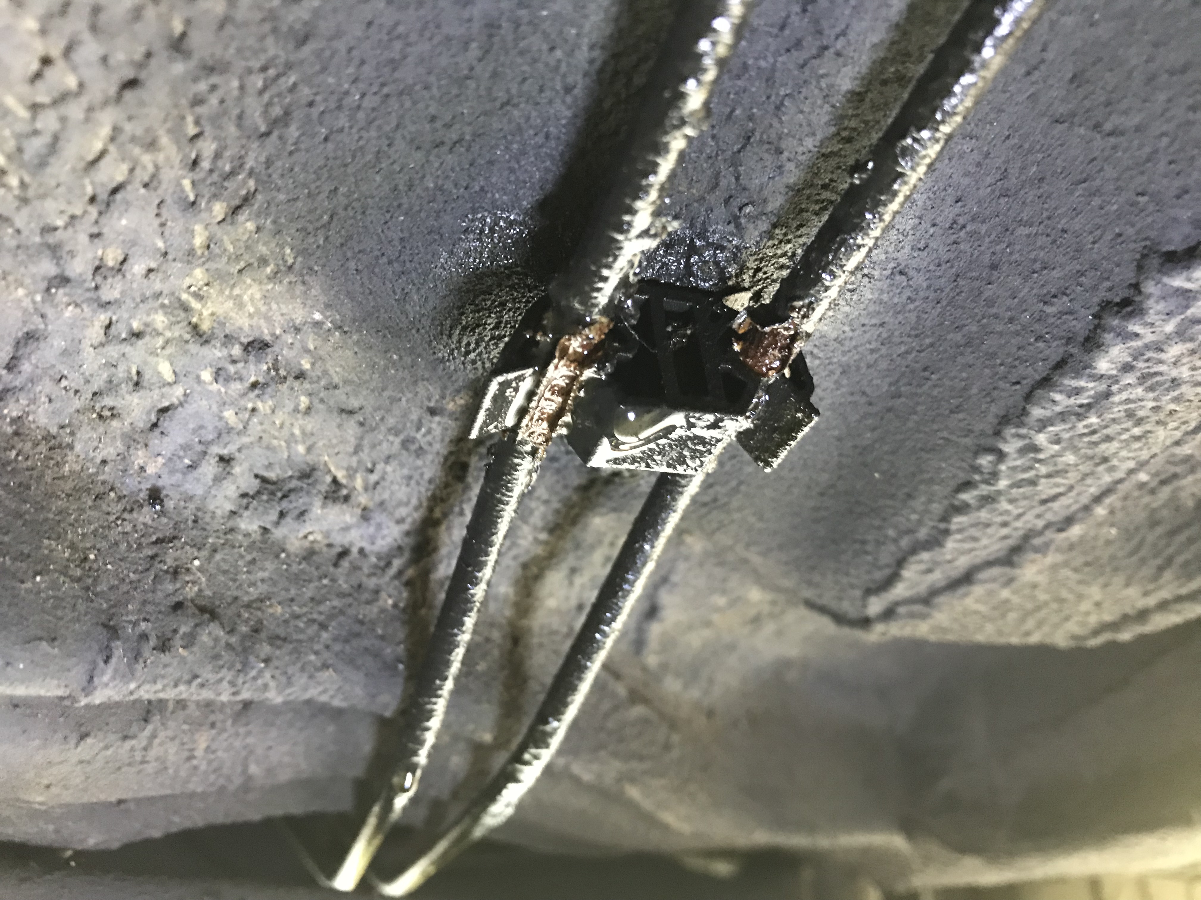

Kurník! Lenham fuč, Mirda fuč, známý co dělá v Boshu vedle v dědině na neschopence po střetu s cirkulárkou.... a ano, pod autem loužička a s tímhle se fakt jezdit nebude.

Snad panstvo Lenham se smiluje a po víkendu, až se vylodičkuje a vybarumkuje, mi na to kukne. Když vidím, kudma tam ty hadičky vedou kolem nádrže, tak to nechcu dávat nějakému jojovi, který by mi to tam naprasil nějak škaredě.
Jo a to jsem neříkal, že jsem při tom zjistil, že nemám rozsypaný už jen zadní tlumič výfuku, ale i ten prostřední :roll: Takže na podzim se to udělá celé od katu.

No pěkný ... by jednoho nenapadlo, že ty trubky tak proreznou u tak mladého auta :-)

No právě.... má to dalších 400 tis. km před sebou a toto. To je zrada.
Ale tedy nevím co si mám myslet o tom nacuclém nástřiku spodku brzdovou kapalinou. Přemýšlím, jestli to nějak něčím omejt, protože jestli se to do toho vpilo, tak za pár let tam bude v podlaze díra.

Napadá mě.... abych bezpečně dojel do Otrokovic.....
Co kdybych ty trubičky někde před tím plastovým držákem štípnul a kleštěma je slisoval a sroloval tak, abych je zaslepil? Samo to ještě nějak zajistil, aby se to tlakem nerozmotalo... Co? Raději toto a brzdit opatrně jen předníma brzdama, než riskovat, že to po cestě někde praskne úplně, vyteče mi kapalina a budu úplně bez brzd. Nerad bych pak jel jen s ručkou, která na to není dělaná.
Re: MG ZT-T 190, 2001 - Trundovic první MG ;-)
Příspěvek od Trunda » pon srp 27, 2018 11:11
Kurnik, to je asi blbost, protože ty trubky v tom ohybu asi prasknou, jak jsou staré..... hmmmm..... asi to bude těžká ekojízda :-D
