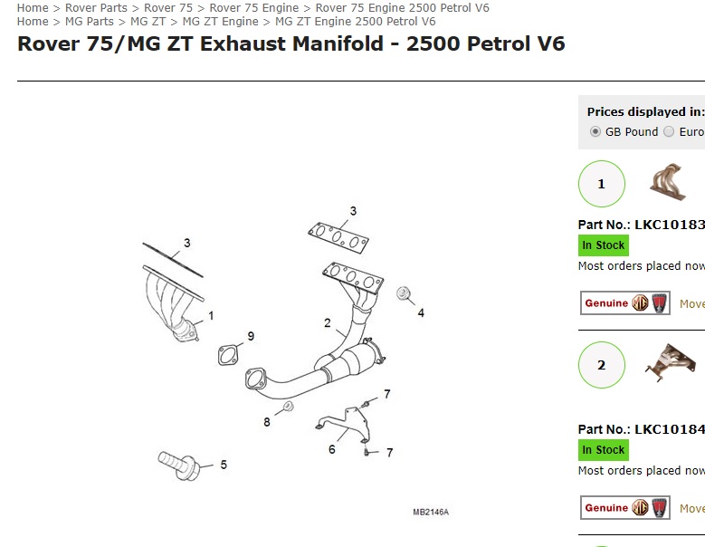

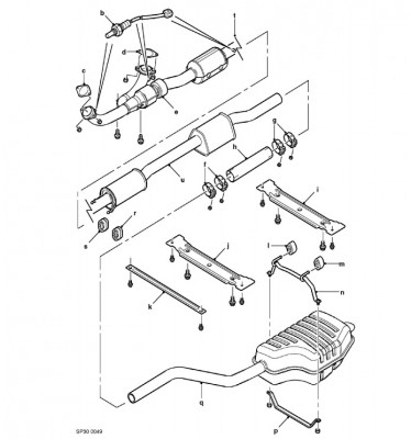

Tak jsem z těch svodů na KV6 už na prášky, tak co proboha patří za těsnění na přední svody (díl označený "c"), když je v RAVE malovaný, ale WCM100590, které je všude v katalozích, u rimmerů (kde tady mají pro jistotu namalovaný svody na ZS...) tam nepasuje?! :roll: nechci ještě odrovnat nové parohy, které by měly brzy dorazit...
Příspěvek od Trunda » pon říj 22, 2018 22:00
Prosím tě.... vyfoť co tam teď máš za Y. Nevím co to tu blábolíš o ZSu....
Příspěvek od djmicho » pon říj 22, 2018 22:06
no mám přesně tu co je na obrázku v mém předchozím příspěvku, pro ZT/R75, ale rimmeři mají diagram výfuku ze ZS u ZT 190 viz příloha :)
