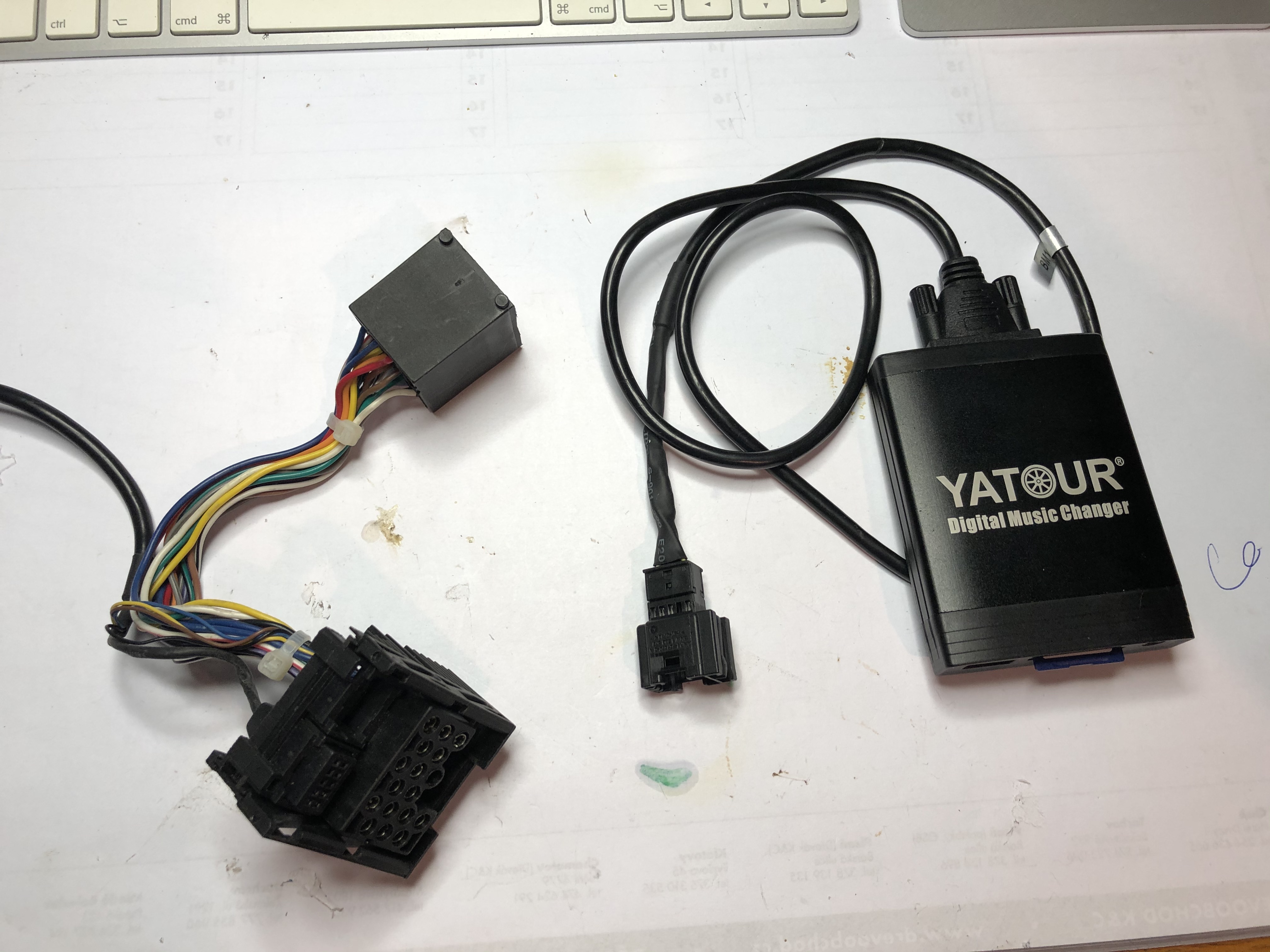

Tak jsem provedl malej upgrade audia. Už mně nebavilo pálit CD, tak jsem sehnal MP3 měnič Yatour (Lence do R75 ho přinesl ježíšek) a nabastli to do auta. Jen jsem to nechtěl dávat do kufru k tuneru na původní kabeláž, tak jsem si s tím trochu pohrál a zapojil to přímo na zásuvku původního měniče do kastlíku před spolujezdce.
Prvně jsem to zkušebně zapojil pomocí špendlíků do konektroru a když všechno fungovalo, tak jsem ustřihl konektor z kabelu měníče (stejně je už k ničemu a myslím že i neprodejnej) a ten naletoval na kebeláž od MP3. Jediná podivnost je, že skladby to počítá i s mezerama, jen si na to člověk musí zvyknout. Jinak na flešku/kartu udělají adresáře CD01 až CD06, do každýho se vejde 99 skladeb (nevím co to pak bude zobrazovat i s těma mezerama, nezkoušel jsem to). Má to i audio vstup 3,5 jacka, když se vyndají karta i fleška, pak je vstup aktivní, ale to jsem nezkoušel.
Jinak je to verze pro BMW E46, v popisku většinou uvádí i Rover 75. U nás se to dá koupit kolem 2500, na amazonu to je o poznání levnější a s poštou v ceně.
https://www.amazon.de/USB-Adapter-Rundp ... 794&sr=8-4
Já to koupil obojí na inzeráty jetý v čechách, oba dohromady vyšly na cca 1600 i s kartou a fleškou...
Na fotce je původní kabeláž pro BMW tuner a moje úprava pro zapojení na kabel měniče.
