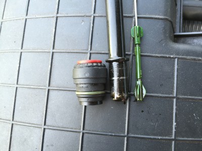

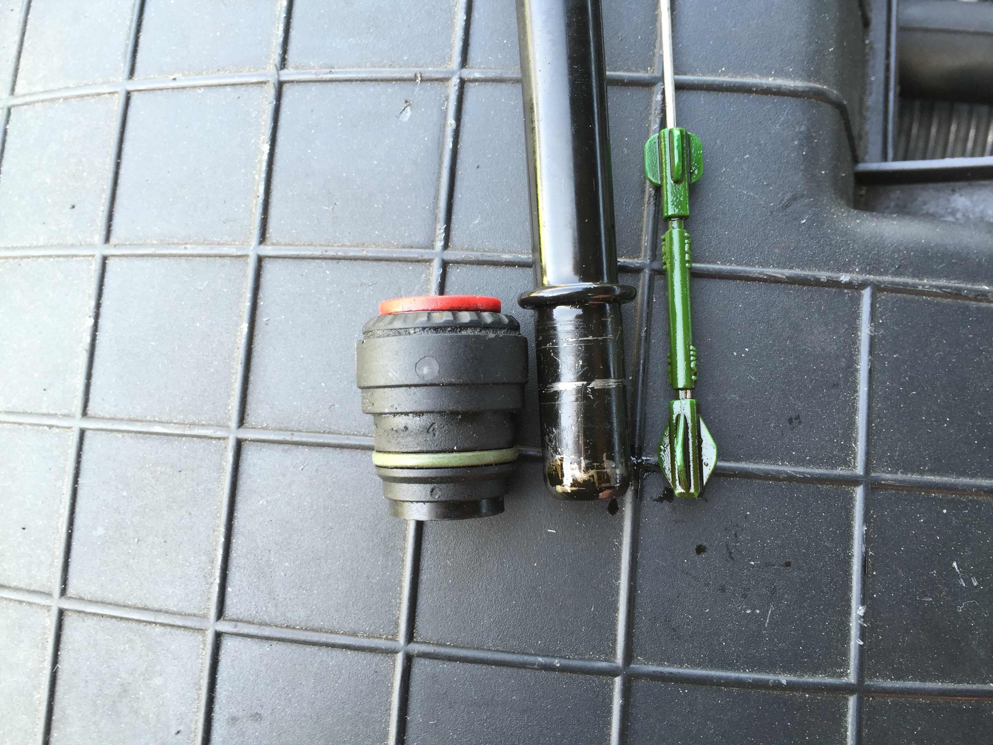

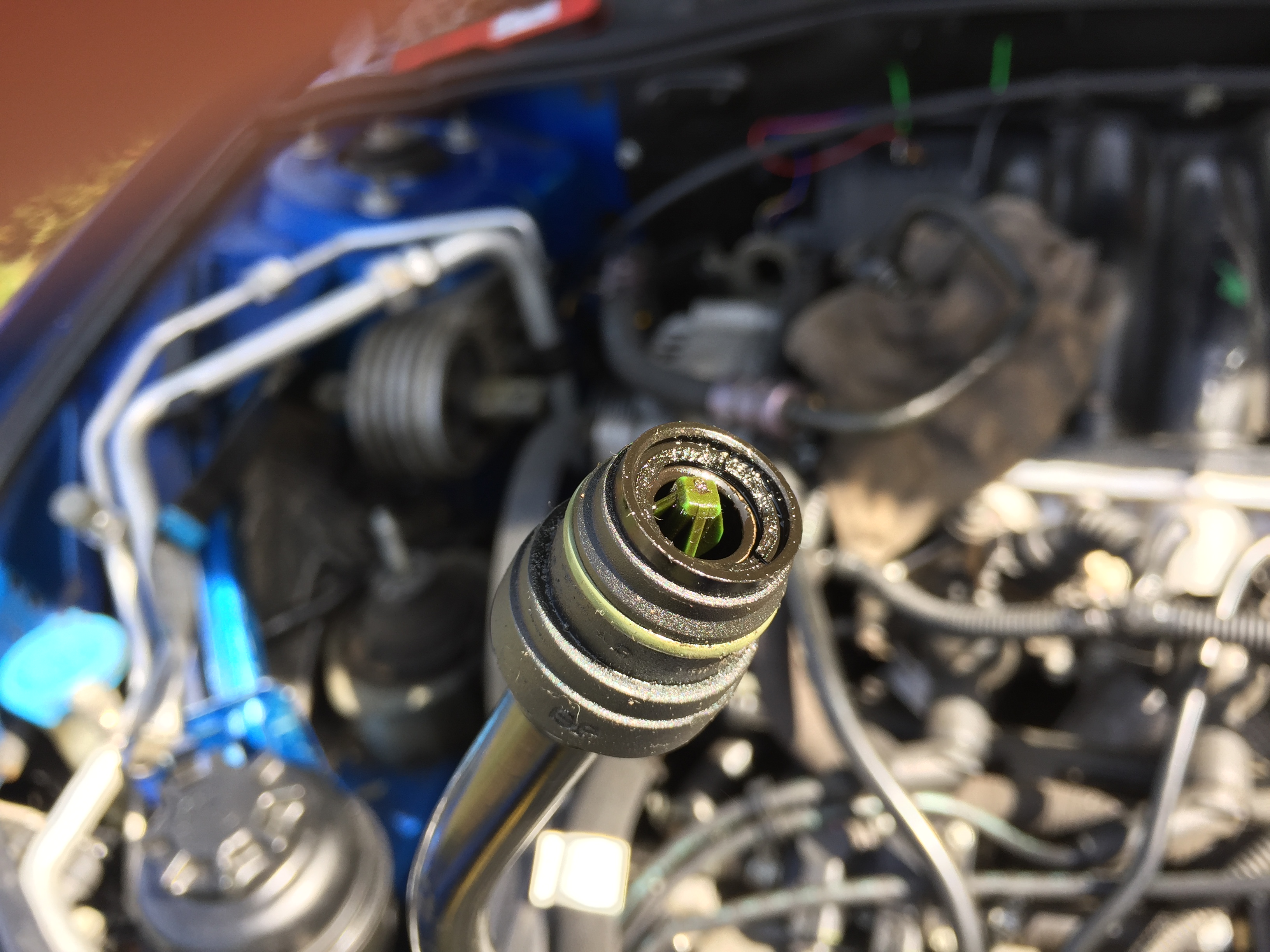

S měrkou taky docela zápasím... Už jsem ji i komplet vyndával z auta, abych zjistil jestli na ní není něco domršenýho, ale není... je prostě debilně udělaná.
Do vany jde jakoby přez "strop" a ten olej se musí protlačit nahoru do trubky měrky, která ani z tý trubky nevyčuhuje.

Napadá mě, jestli ta trubka shora, když tam zasune měrka, se neuspe tak, že ta přetlakem a tím dolním zúžením měrou, není olej schopný protéct. Napadá mě tedy, jestli nahoře neprovrtat do trubky malou dírku a dole na té měrce nezrušit ty dolní lamelky, které jsou sice proto, aby se při vysouvání měrky nesetřel olej, ale zase zásadně zužují vstup oleje do měrky.

Určitě bych nevrtal do trubky, bude tudy smrdět z hlav.

? 1mm dírka někde v horní půlce té trubky nemůže mít žádný vliv na systém vyrovnávání tlaků ve skříni. Má sloužit k tomu že když zasuneš měrku do trubky, tak jednak vzniklý přetlak nevytlačí olej z dolní části, ale unikne dirkou. A hladina oleje v trubce bude ovlivněna atmosferickým tlakem. Další věc, že v tom úzkém prostoru ve vstupu do trubky se negativně projevuje viskozita, respektive povrchové napětí hladiny a smáčivost oleje. Nalejte si hladinku oleje do sklenky a strčte to něj průhledné brčko. Hladina v brčku bude úplně někde jinde, než ve sklence. Navíc dost ovlivní to, jestli hladinu změříš po té, co je auto vychládlé, nebo dokonce promrzlé a po té, co změříš ztečený olej zahřátého motoru. To je princip problému. Jinak řečeno ano, z tohohle principu je nesmysl, že měrka měří olej v trubce.
