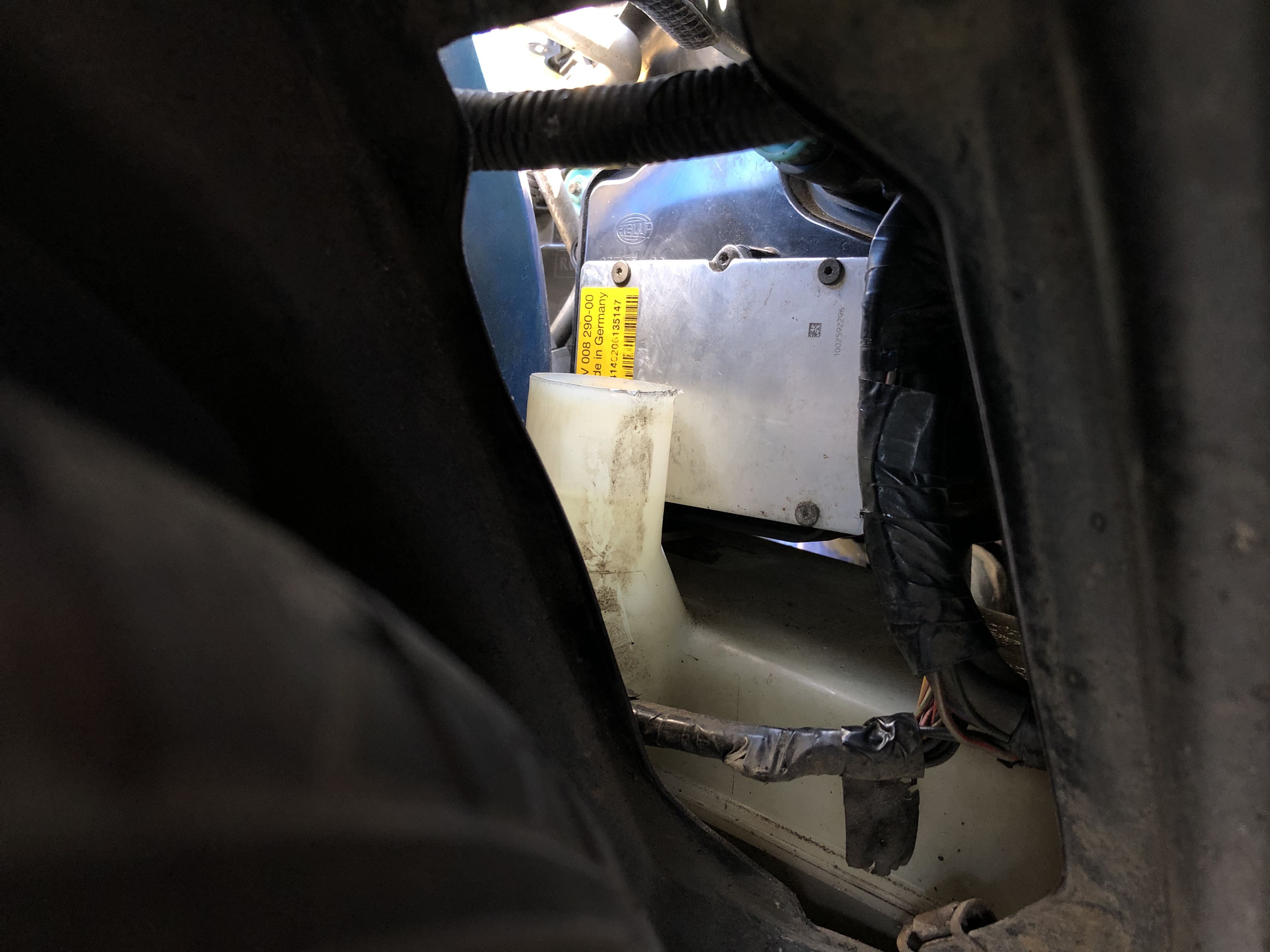

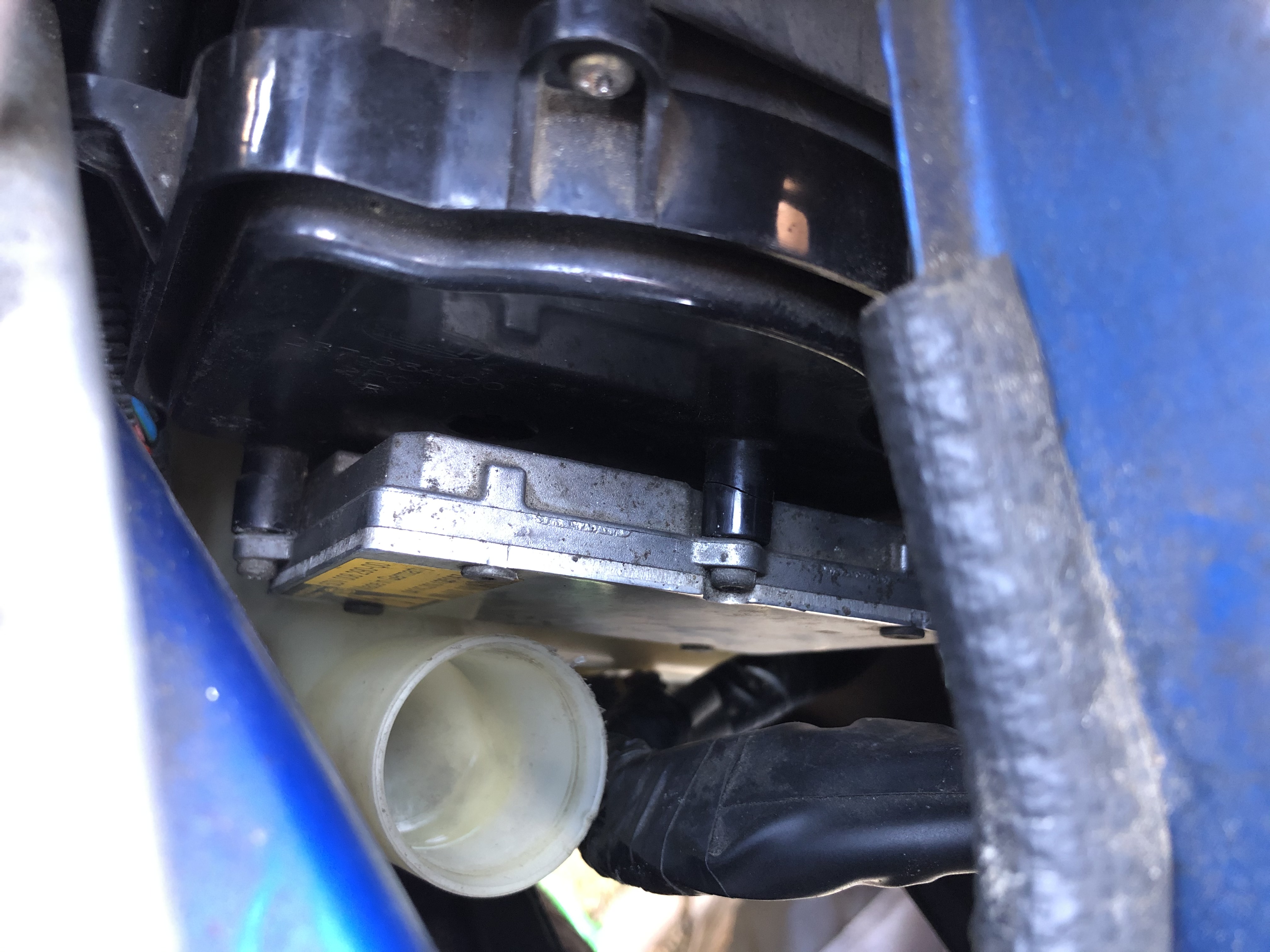

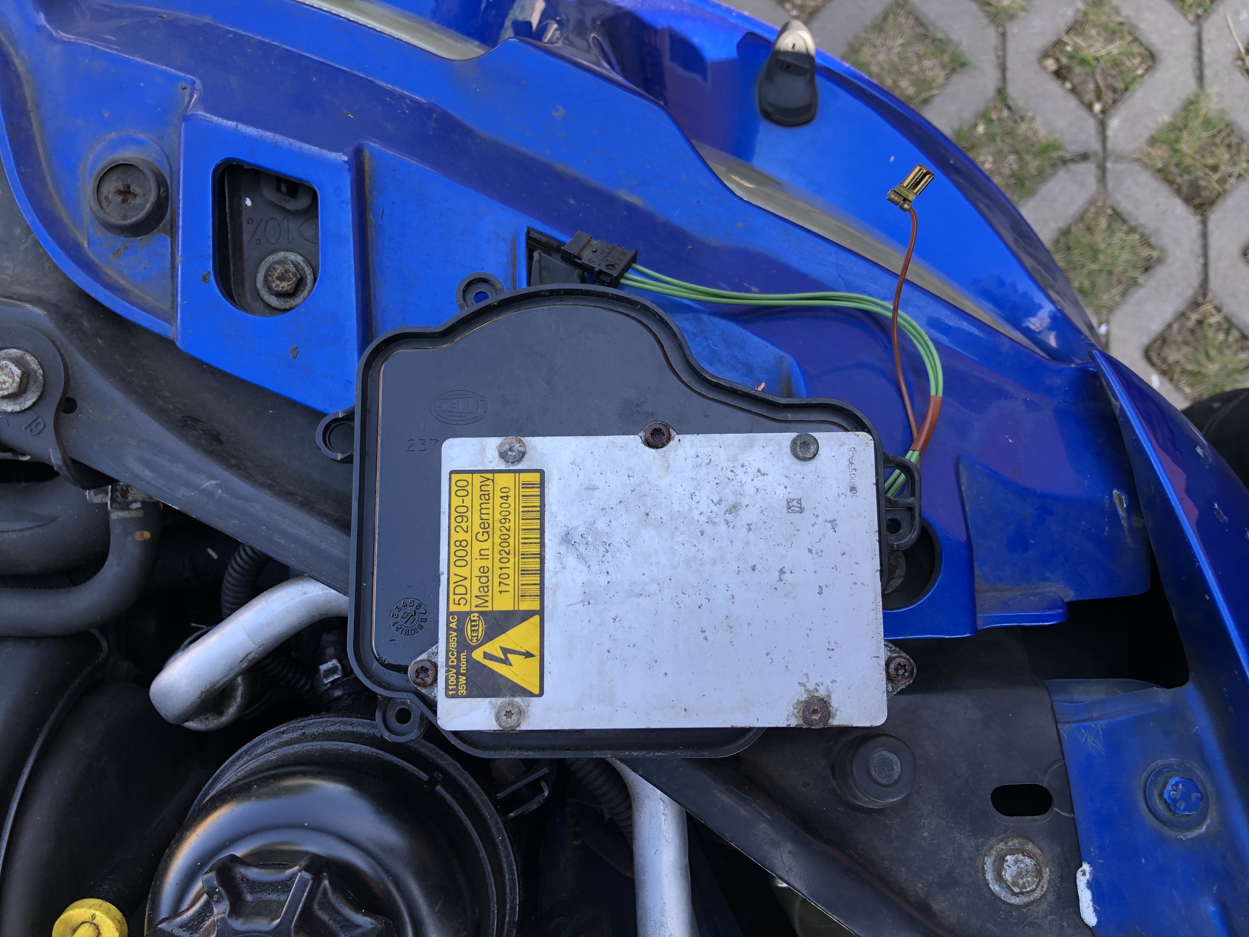

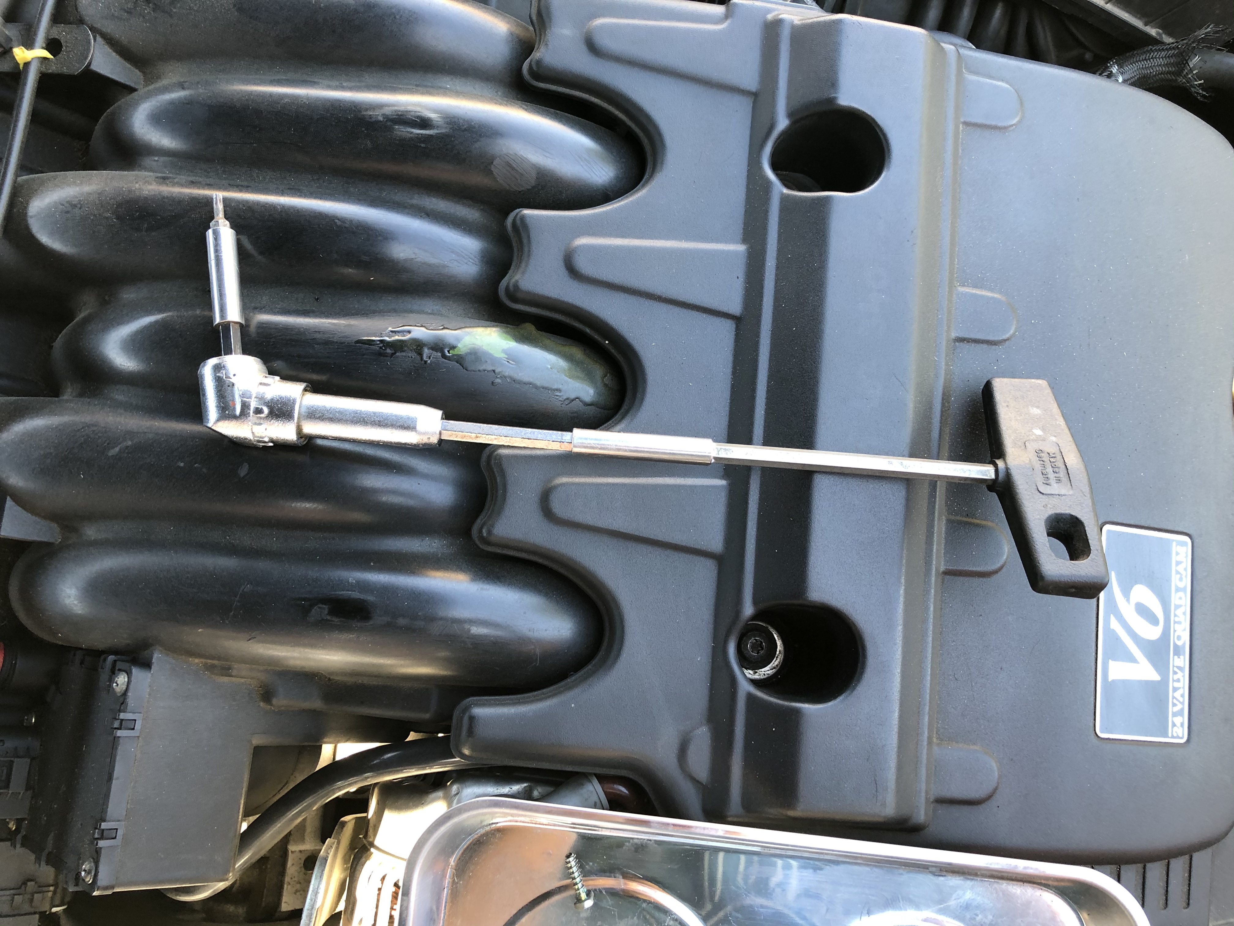

Až budete někdo línej jako já, kvůli výměně xenonu sundávat nárazník, mám pro něj několik rad:
- sundejte ho!
- když ho nesundáte, bude to pakec, ale jde to. Levej je trochu líp přístupnej, musí se vyndat pojistkovka a hodit stranou, stejně je třeba odkrejt v podběhu dekl a použít přístup jak vrchem tak spodem. Jsou tam torxy T15 a osvětšil se mi takovejhle zárožák:
Na pravý straně je to trochu větší opruz. Překáží tam hrdlo od nádobky ostřikovačů, jde z něj sundat vrchní díl, ale i ten zbytek dole překáží. Je dobrý vědět, kde jsou šroubky, na autě se blbě hledají. Na fotce je plastovej kryt, na kterým je řídící jednotka - ta drží na deklu třema šroubkama (dekl samotnej taky třema, v těch malejch dírkách). Na levým světle se může sudat dekl i s jednotkou, na pravým je dobrý prvně sundat jednotku samotnou a pak dekl, ale i tak je tam boj kolem tý nádržky. A připravte si magnetický prsty, šroubky rády padají do podběhu... Užijte si to!
- sundejte ho!

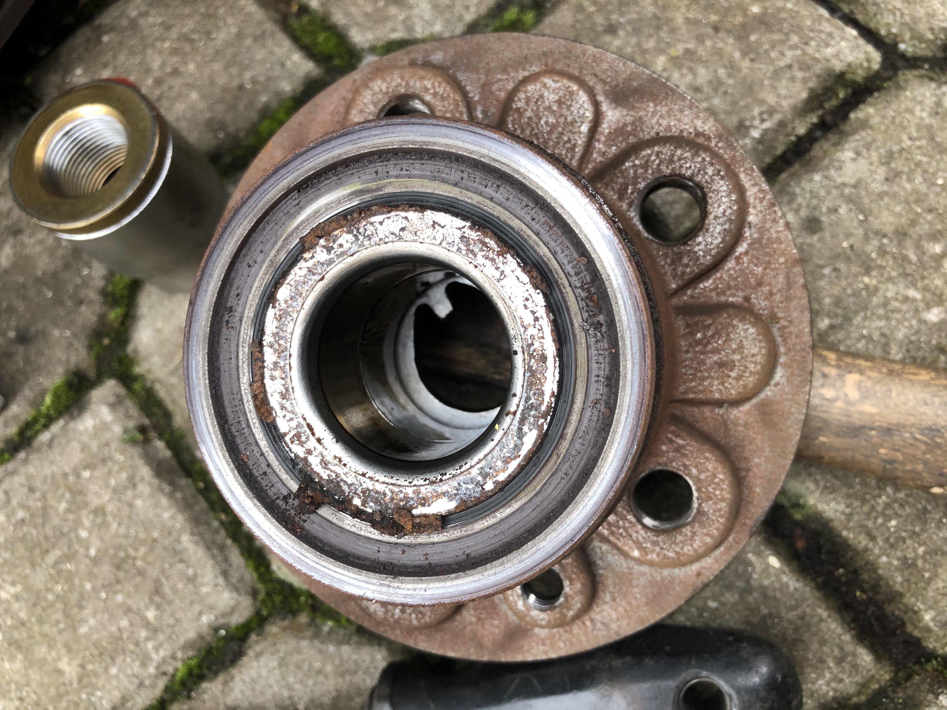

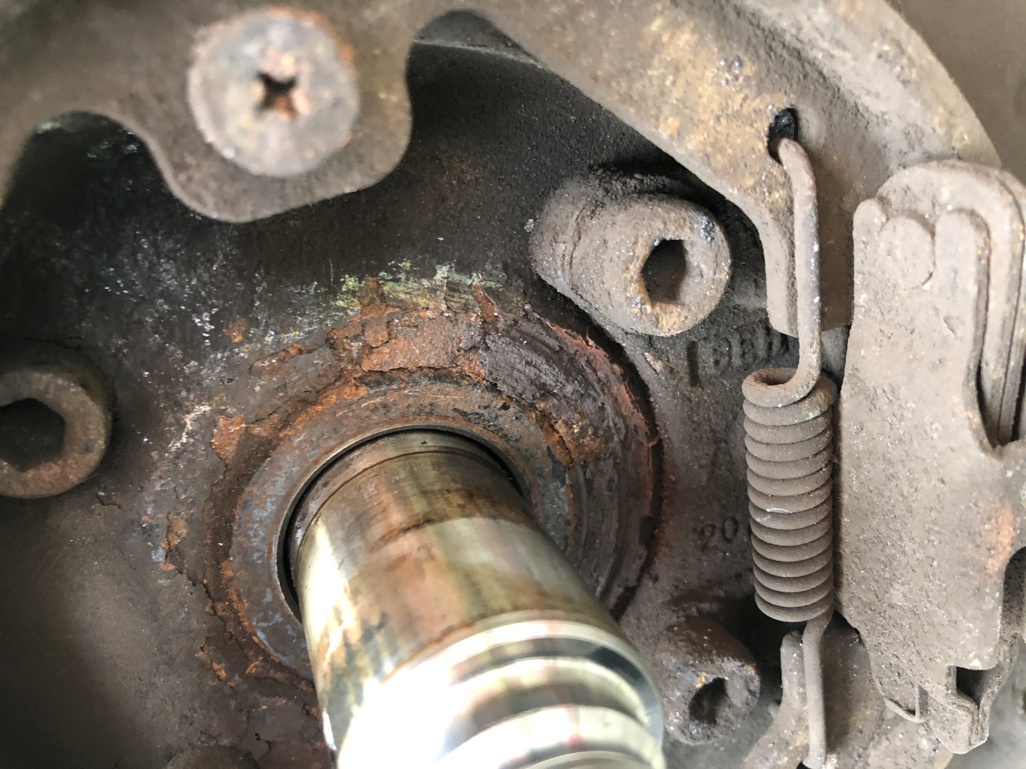

Už jsem se v tom dlouho nevrtal... začalo házet chybu ABS, ale než ji hodilo, tak při sebemenším přibrždění kopalo do pedálu. Pak jsem si všiml, že do nějakejch 50 km/h je slyšet pod palubkou (takže asi od ABS kostky) cvakání v rytmu otáčení kola.
Po konzultaci s Mirdou jsem rozebral zadní kolo (TOAF hlásil chybu od něj) a našel na nagnetickým kroužku nalepenej rez, kterej opadává ze štítu brzd. No to by nebyl až takovej problém, kdyby ten rez nevybrousil magnetickou vrstvu... No zkusil jsem to složit a dělalo to dál. Naštěstí mám schánčlivýho tchána a vloni v dubnu, když jsem měnil obě zadní ložiska, tak je obě zabavil, že by se mohly hodit na výrobu vozejku. K mý radosti nenašel žádný kola, který by mu pásly na rozteče děr, takže zůstaly v dílně v suchu a já je mohl zabavit zpátky. Namontoval jsem na auto a brzdy v poho, ani nijak nehučí, ale to poznám až dýl... No, takže kousek přez rok starý ložisko můžu vyhodit, nebo možná schovat, kdyby tchán sehnal kola se správou roztečí...
Měl jsem identickej problém
rovnou jsem to vyměnil i štíty brzd, protože jinak by se to asi brzy opakovalo, byly na hadry. A je klid
Nějakou dobu předtím, se mi rozpadl šteft, kterej drží pakny na svým místě. To byl taky pěknej rachot. Mohl za to taky rezavej štít.

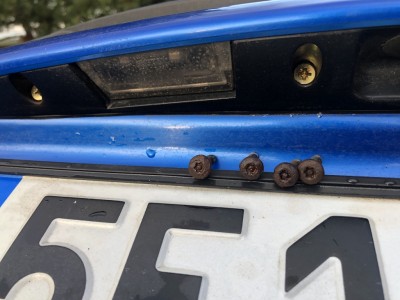

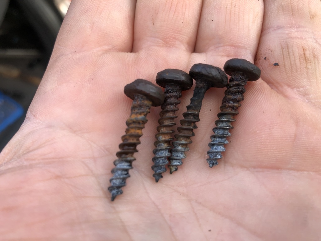

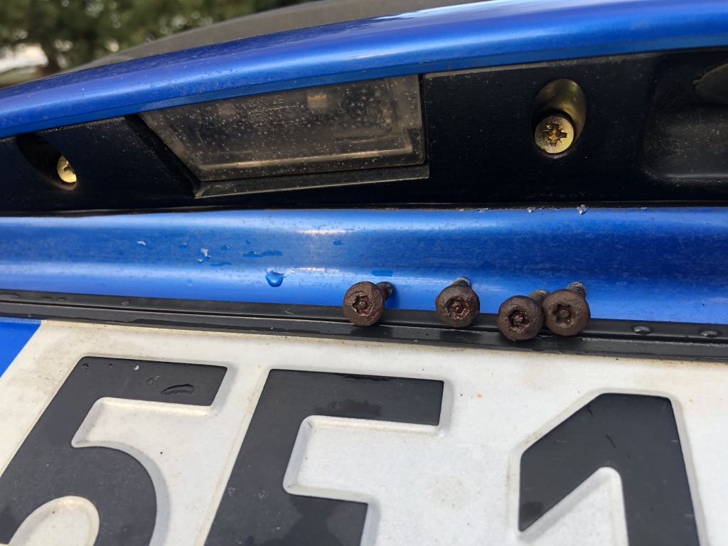

Nějak mi začal blbnout spínač na zadních dveřích na jejich otevírání, tak jsem to kuchnul. No byl jsem rád, že ty šrouby šly ven. Jednak hlavičky rozpadlý a u jednoho krček tak orezlej, že se divím, že se neukroputil. No zachránily to vruty do dřeva 5x30, nic lepšího doma nebylo... aspoň jsou pozink.
A když jsem tu lištu sundal, tak jsem zjistil, že je to lišta tvarovaná na logo R75 a přez ni je přidělanej domeček pro logo MG. No poradili si
(bohužel jsem nevyfotil).
