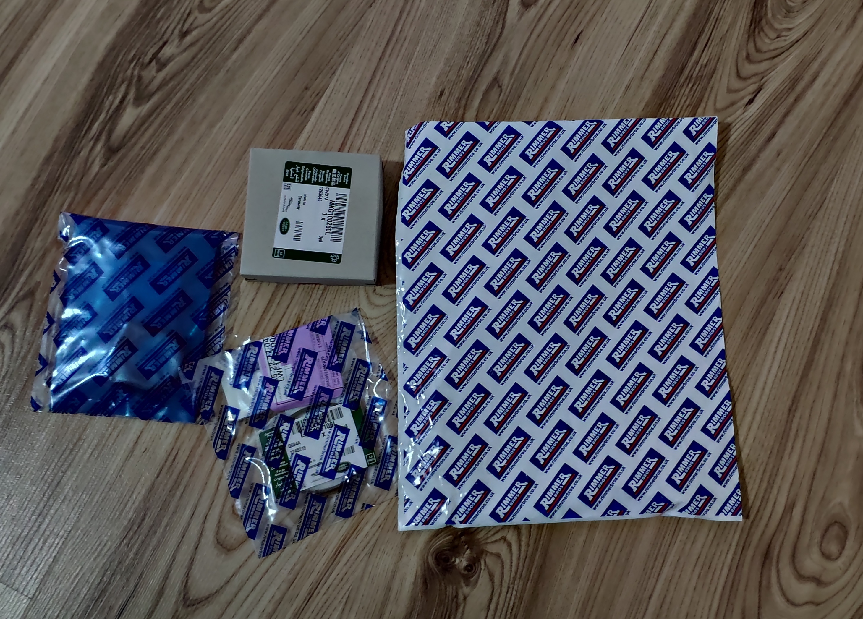

jojo je krásný je vidět nový :lol: byly tam oba tyhle kryty na zadní kotouče, sada o-ringů na vstřikovače, sada o-ringů do railíků, jedna krytka do prahu na hever (zase sem ji někde vytrousil), originál matky na výfukové svody, originální těsnící tmel mg rover LVV000010. Zajímavější krabici z TAZU čekám, ale ještě žádné info o odeslání :)

Samé drobnosti msm:
