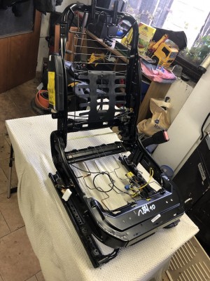

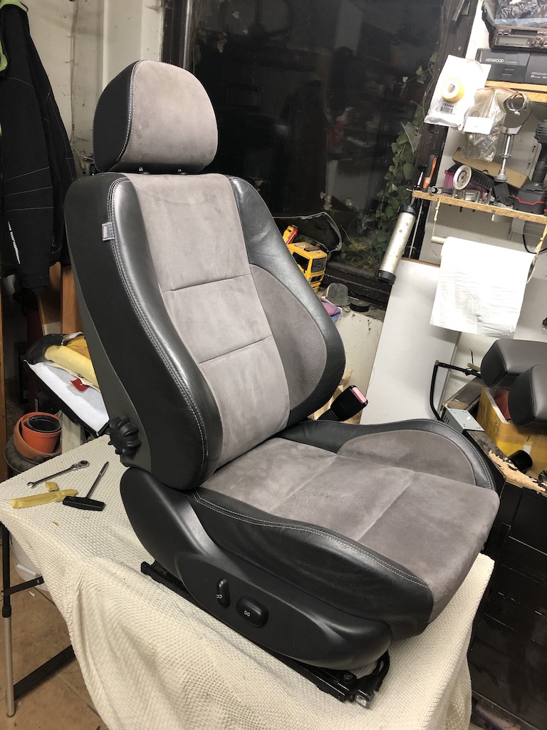

Nastal čas na malej upgrade. Sehnal jsem elektrický sedačky s pamětí z R75, moje sedačka byla už docela zničená - rozdrbanej bok opěradla - klasika - tak jsem se vrhnul na akci kulovej blesk: v dárcovským RHD ZT byly sedačky v super stavu, ale bez elektrickýho vyhřejvání. Takže z R75 rám s pohonem, ze ZT molitany s potahem a z mýho ZTT vyhřejvací dečky.
Aby se to moc nekomplikovalo, tak ZT rámy mají na rozdíl od R75 navíc výztuhu pro boční držení těla na opěradle, takže uříznout a navařit na elektrický.
V krátkosti - 6 sedaček rozebrat a zase složit. Asi už bych to dal i poslepu mir:

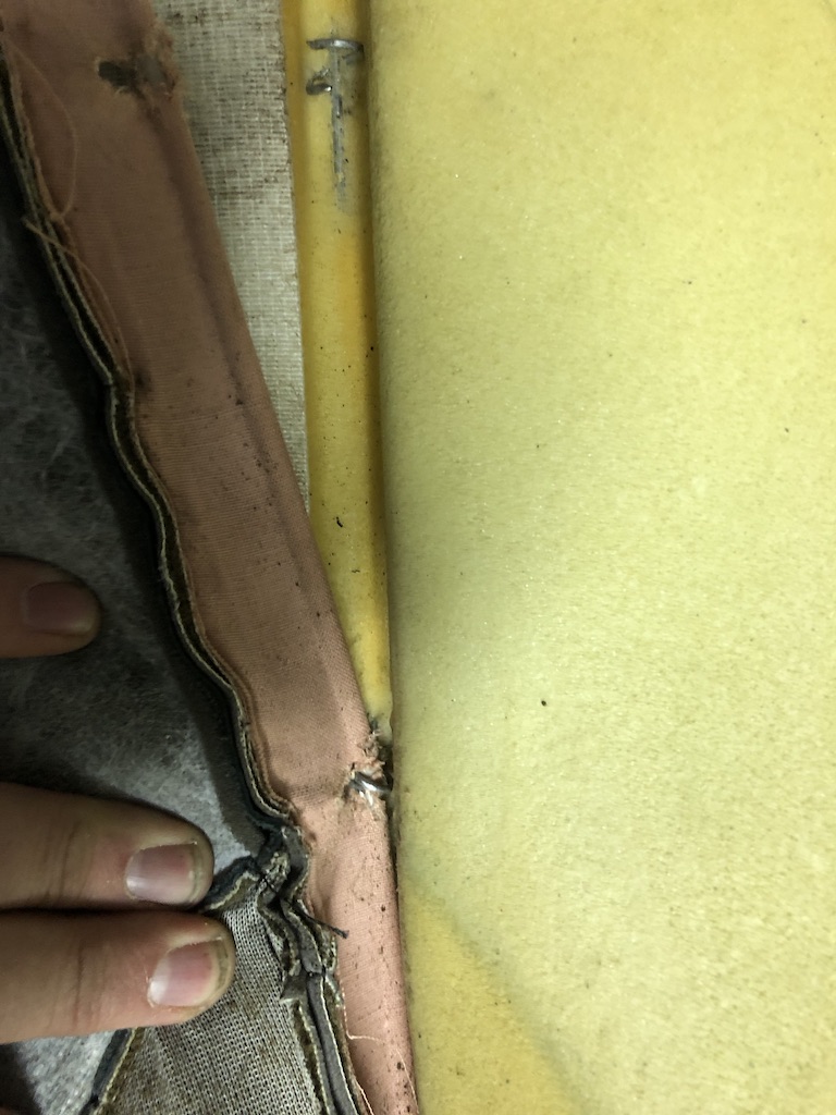

Ale všechno klaplo, největší opruz bylo spojení potahu s molitanem v místech, kde je to zatažený do drážek. V molitanu i v potahu drát a dohromady spojený malým kovovým kroužkem po cca 10 cm. Zajímavý že někde bylo tohle, někde bytelnej suchej zip. Takže úzký kleštičky a hrát si na chirurga...

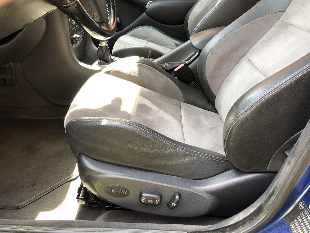

Už je to v autě, jezdí to jak fík.
Příspěvky: 18131
Příspěvek od Trunda » ned dub 25, 2021 7:31
Tak to nakonec klaplo… gratulace ;-) No a co to ovládání klíčem?
Příspěvky: 1485
Příspěvek od michal.lom » ned dub 25, 2021 20:01
Ovládání klíčem jde. Když odemkneš auto, tak než otevřeš dveře, podržíš odemykací knoflík a sedačka se začne přeštelovávat. Ale když dveře otevřeš a ještě není na místě, zastaví se. Na jednu stranu kvůli nějaký bezpečnosti to chápu, na druhou stranu je to naprd. Když už jsou dveře otevřený, dálka na to nefunguje. Zase ale je sedačka pořád pod proudem, takže když už máš dveře otevřený, můžeš si to přeštelovat i bez klíčku, nebo vyvolat z paměti.

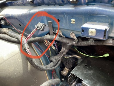

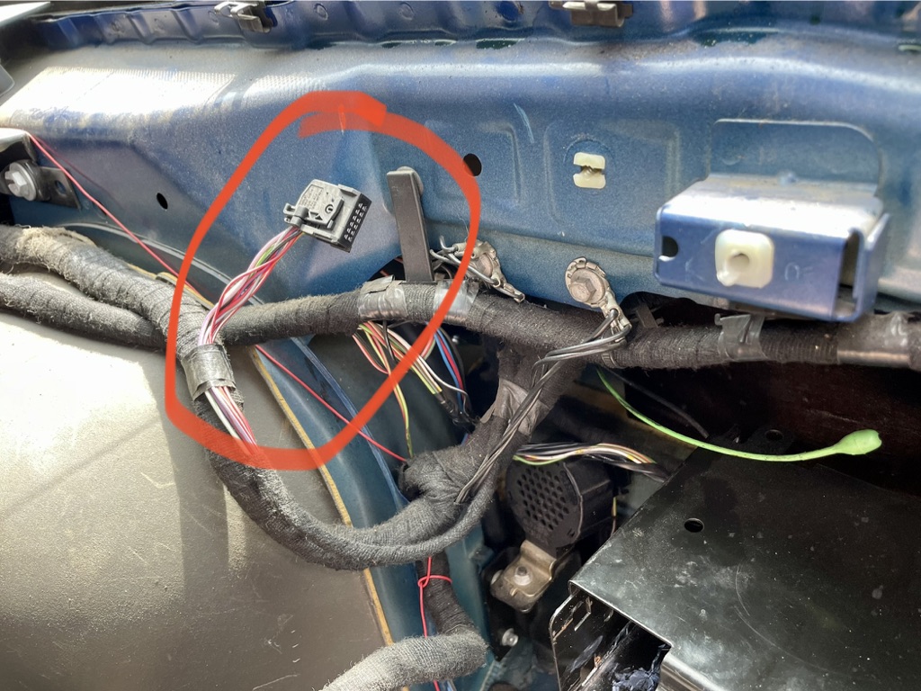

Nemáte někdo tušení, na co je tenhle nevyužitej konektor? Je nad zadním blatníkem vedle zesíku. Nenapadá mně na co by mohl bejt, všechno v autě je, až na tažný...
Příspěvky: 18131
Příspěvek od Trunda » ned črc 04, 2021 22:07
Řešíš zatékání? ;-)
Příspěvky: 1485
Příspěvek od michal.lom » ned črc 04, 2021 22:25
Trunda píše:
Řešíš zatékání? ;-)
Neé, zadní držák zesíku je prasklej a vrzal, !&@#!.
