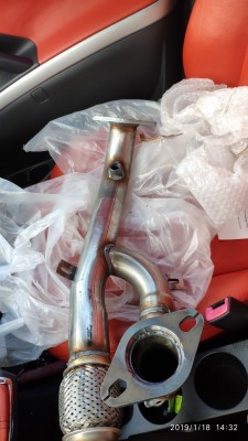

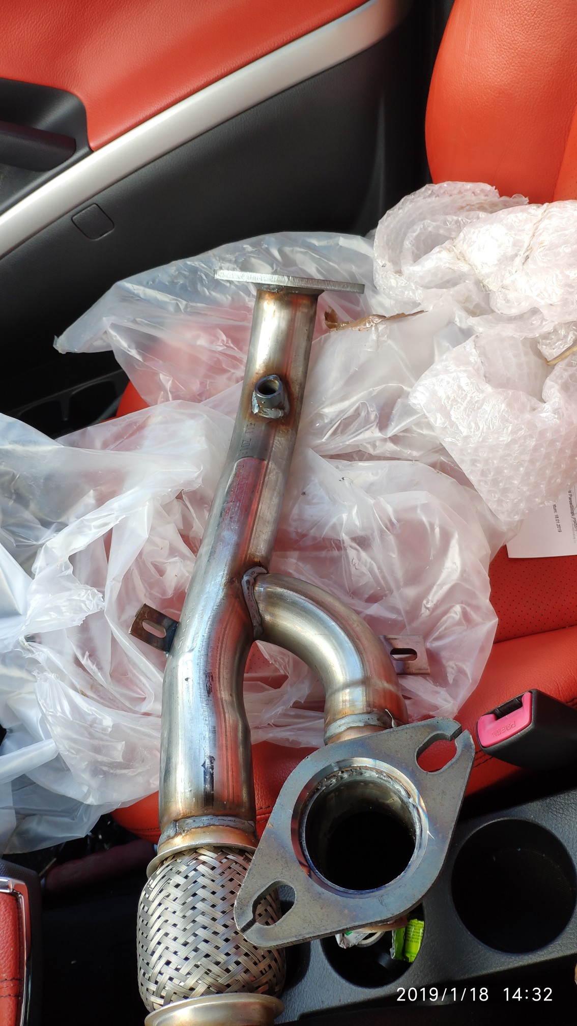

Došla trpělivost s rezonujícím a downpipe, ty dvojitý trubky jsou fakt echt výmysl... Takže žádný provarovaní trubek už nebude, nechal jsem v UK poptat kdo dělá/ prodává svody na Rover/MG a dostalo se mi odpovedi, že v Yorkshire je firma co má přípravky z dob kdy delala pro rover atd druhovýroby, za 3 dny měli svářeno za další 3 to došlo do ČR a teď kdo uhádne cenu v CZK, podotýkám, že je tam KAT pro normu Euro 3 s certifikační značkou (STK buď pochváleno...) :-D

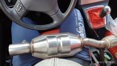

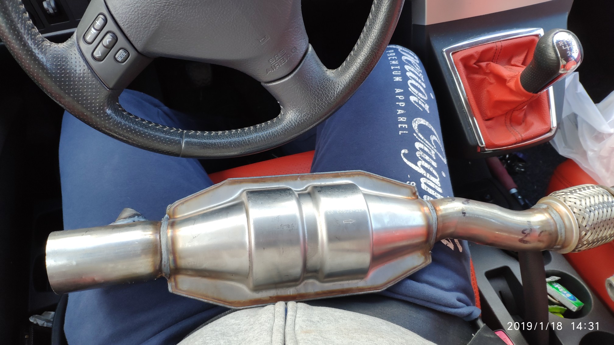

Jako že to je jednoplášťové? A jako že to je fakt kat, nebo jen vyražená písmenka? :-)
To napojení té vnitřní větve se mi moc nelíbí... je to dost kolmo k té hlavní trubce.
Hele.... já to provařil a mám klid. Ale může záležet na tom, jak jsou vůči sobě ty trubky zkroucené.

Jednoplášť ocelové trubky myslím 2mm, KAT jako že KAT, takže na emisích bez problémovka a cena 2500CZK za komplet :lol:

I s poštovným? :-) Jako za tu cenu nelze nic namítat. No a co ty na to napojení?

+ 600 poštovný, řeknu to takhle za 2500 jsem spokojen, stát to jak tady 10+ tak už bych remcal :lol: do ideálu to má daleko, ale do skonání auta to bude dobrý...

No tak na druhou stranu na to, jak na autě honíš kobylky a řešíš tam performance záležitosti, tak mi je divný, že to chceš tímhle "pokazit" ;-)
Jako cena je lidová.... to ano.

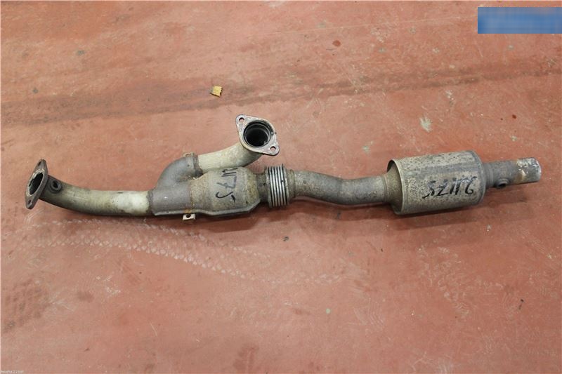

originál je stejná prasečina a nebudu řešit downpipe extra, když parohy 3 do 1 vypadají jak vypadají :lol: a s průměrem laufu co mám 63,5mm v celý dýlce je výfuk to poslední co by mne brzdilo. Navíc se vsadím, že tahle "druhovýroba" dá koní víc, protože tam není pre-KAT a velkej kat vzadu :) ale jen jeden a ten má v sobě jen 2 síta cca 4cm dlouhý (jen v těch ktuhovejch částech obalu)

Hmmmmm.... no, asi máš pravdu.

co si budem povídat, s tvarem výfuků si v ROVER/MG moc hlavu nelámali a naháněli to poměrně velkými průměry výfuku, které tyhle jejich prasečiny dokázaly vykompenzovat :) navíc ve výsledku jsem další 4kg ušetřil :lol: 5,6kg nová downpipe a 9,5 originál s katama :lol:
