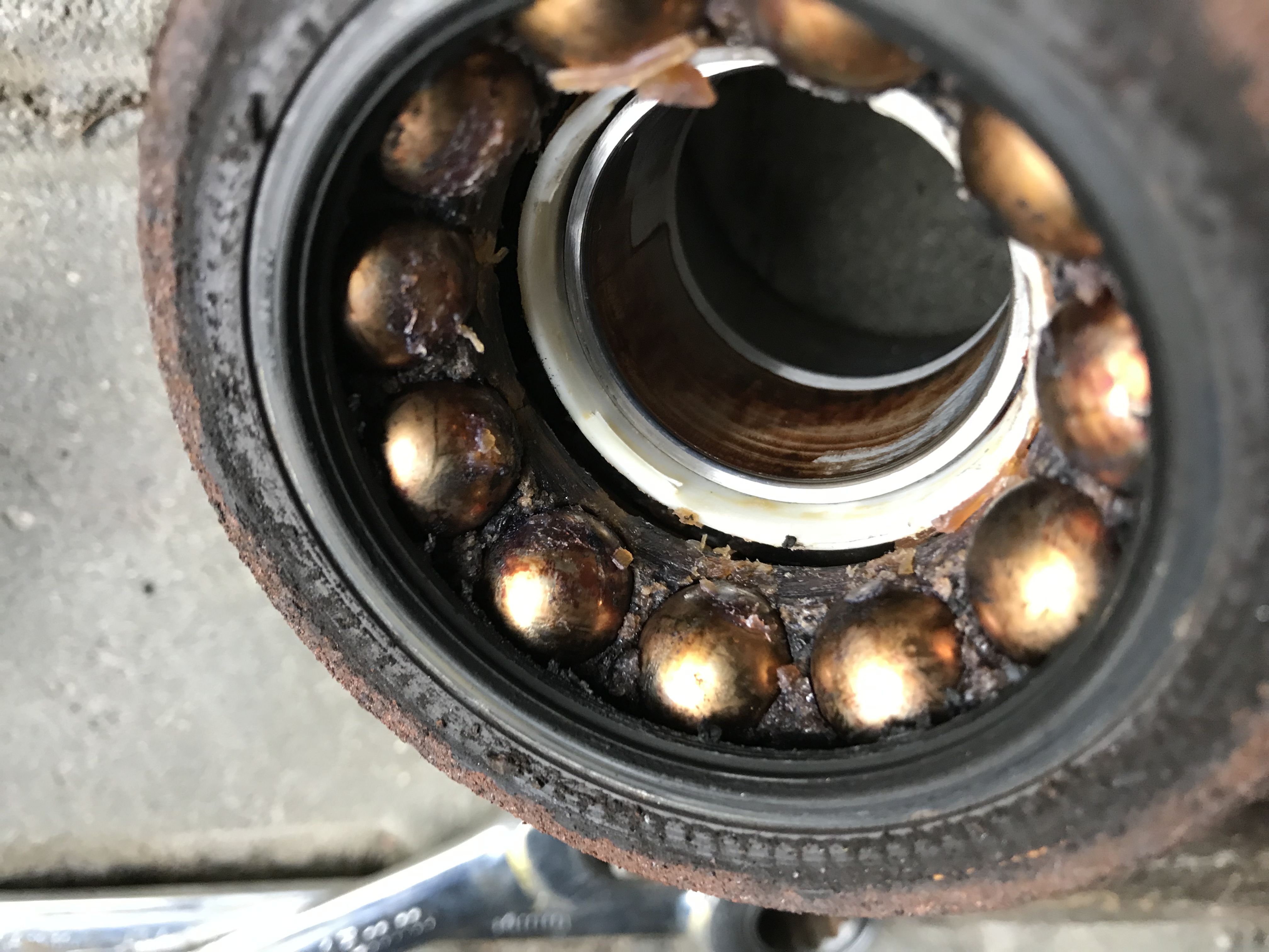

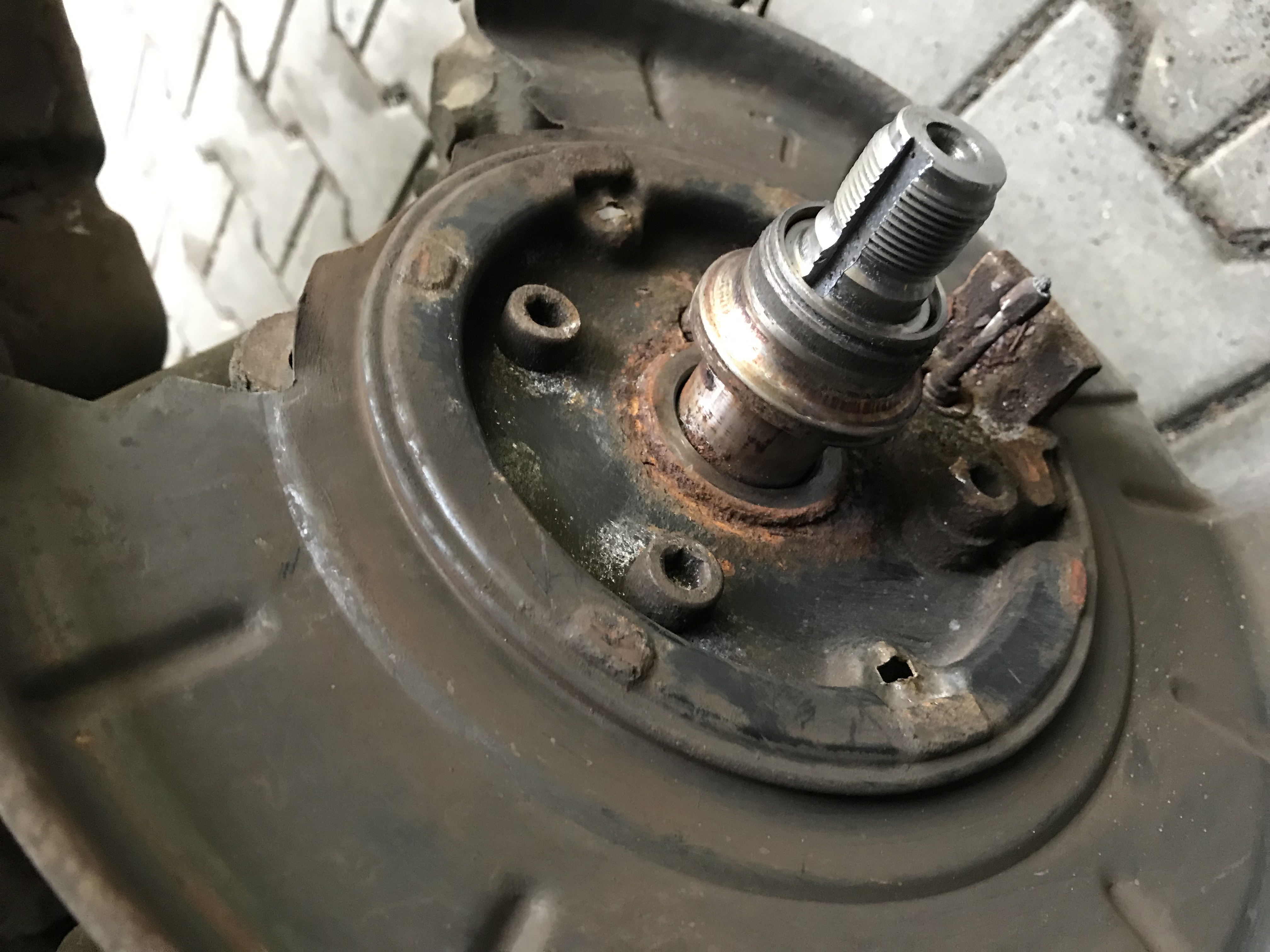

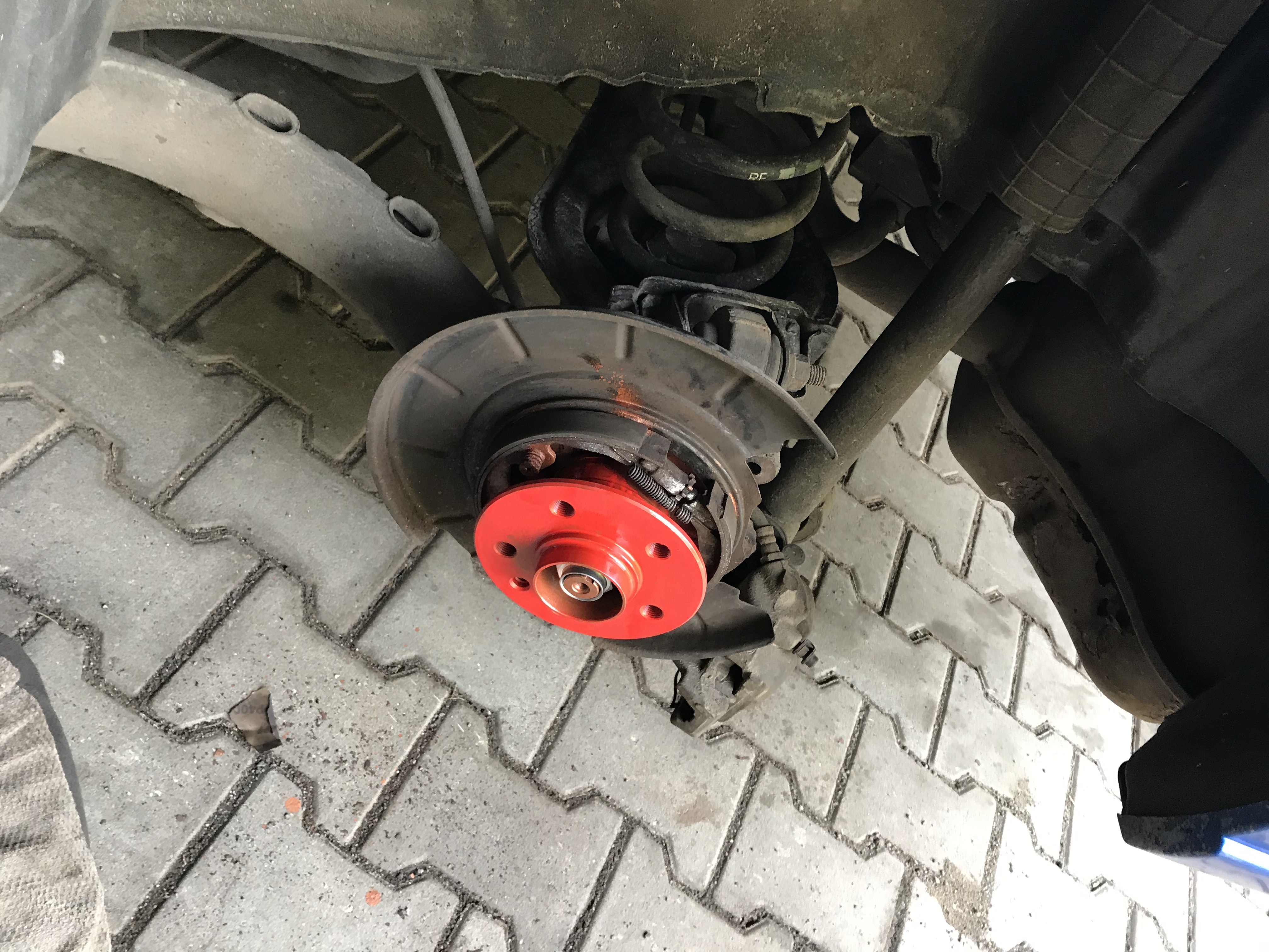

Tak na jaře se mi to stalo na pravé zadní straně co jsem přezul na letní. A tentokrát po přezutí na zimní se ozvalo levé zadní ložisko. Už je objednané. Jen doufám, že tam nebude zapečené jak to pravé a výměna bude otázka hodiny.
cca 394.444 km
Vyměnil jsem levé zadní ložisko. Samozřejmě že ložisko dolů nešlo snadno, musel jsem na něj vzít stahovák a tak zadní kroužek zase zůstal na trnu. Tak mě trošku oblilo, že se s tím zase bud drbat s rozbrušovačkou. Ale tentokrát jsem hned sundal z kroužku tu plechovou manžetku a za ní se objevil prostor mezi kroužkem a zadní částí trnu tak pěkně na majzlík. A parádně to po jedné ráně kladívkem odskočilo. Takže za cca hodinku bylo hotovo. S tím že jsem ložisko stříknul barvou na brzdiče, ať zbytečně nehnije. Okartáčoval jsem okorodovaný štít, který ale není v nějak tragickém stavu. Bylo by hezké mít štít v zásobě, ale tenhle vydrží dobře ještě dlouho a do té doby kdoví co se ZT bude. Očistil jsem i pakny a jejich mechanismus.
Staré ložisko byl pěkný hnus. Bych skoro i věřil, že je původní
Uvnitř místo vazelíny už jen jakýsi hnědý rosol. Tedy výměna přišla zaslouženě.
Tak jsme si mohli na klubovou večeři užívat klid v autě. A možná aj nějaké ty koně navíc, protože to staré ložisko muselo drhnout jako prase

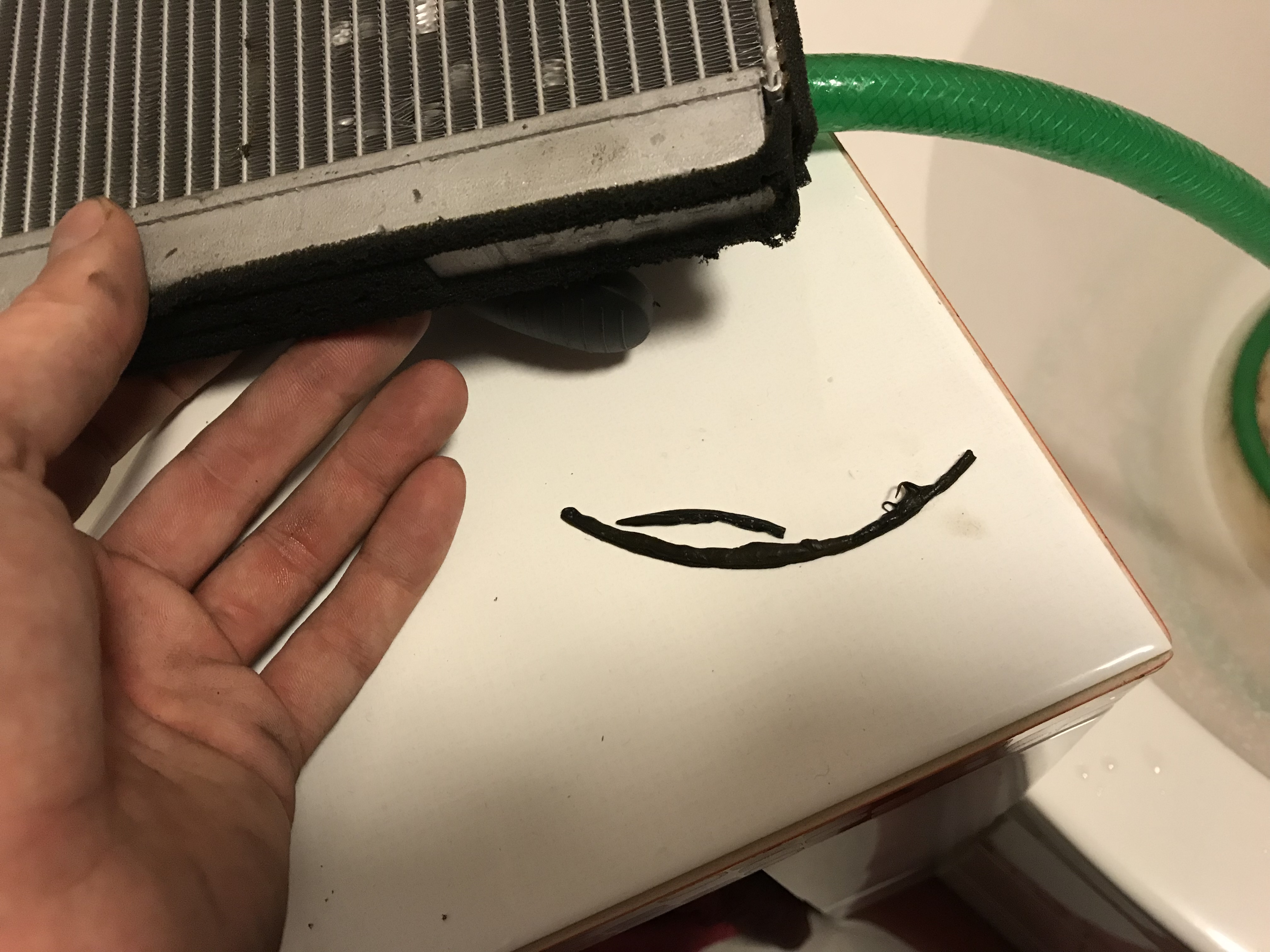

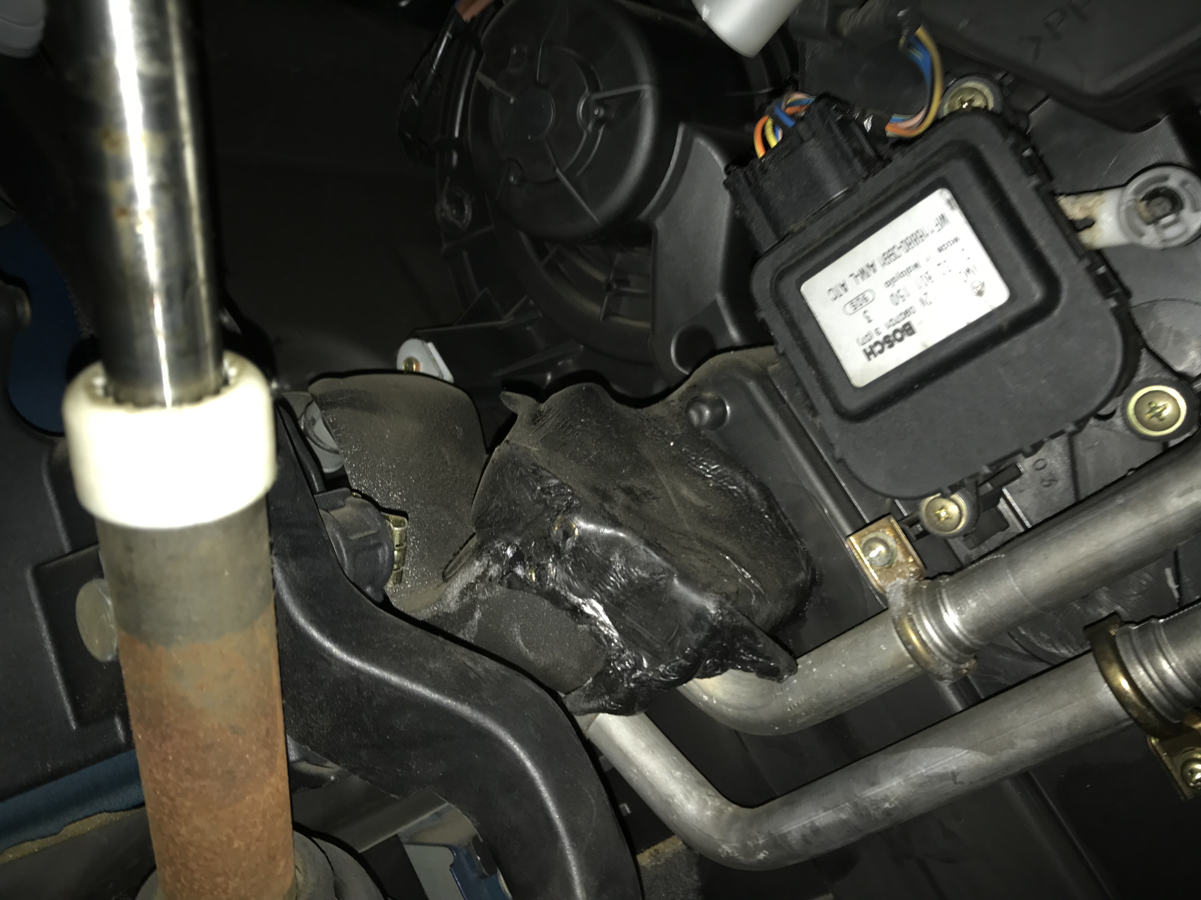

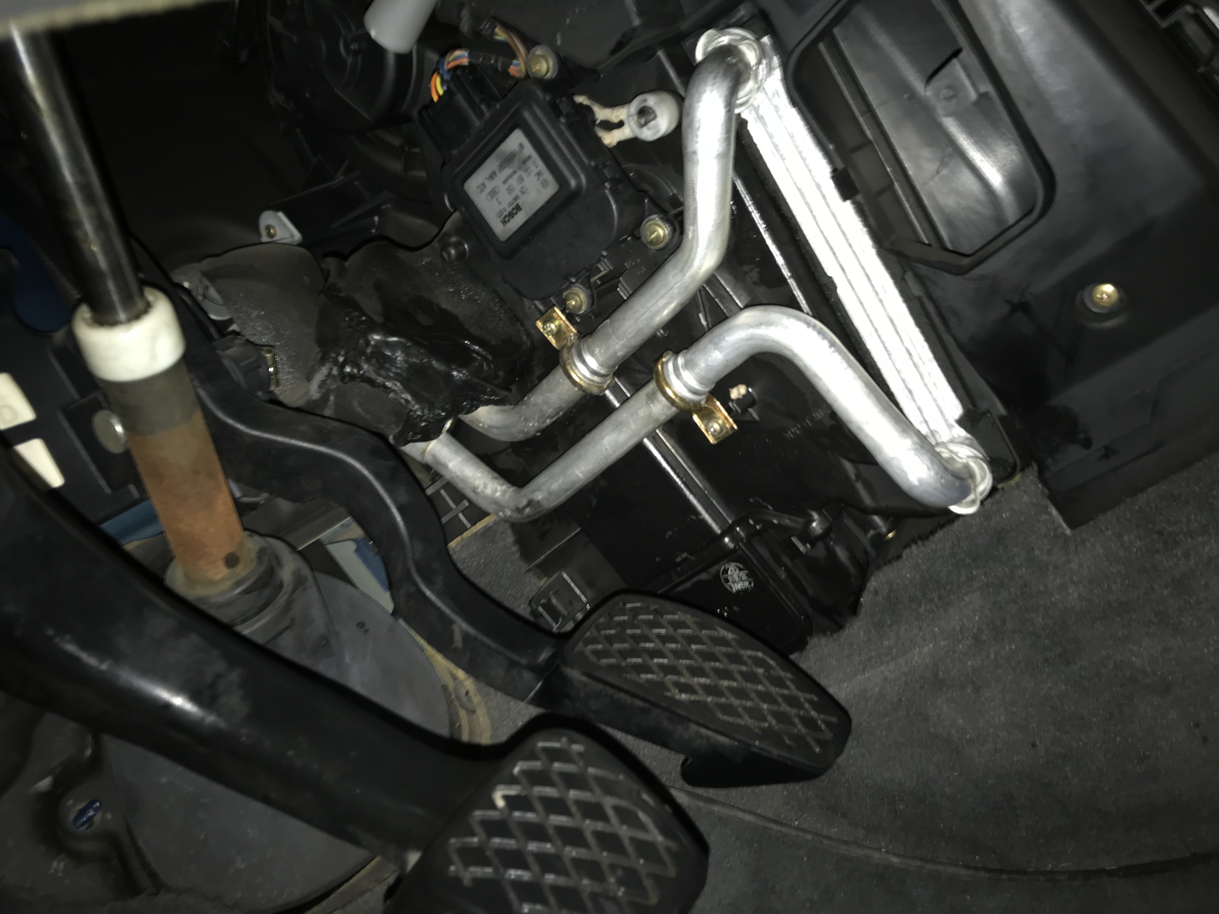

Hotovo - radiátor vyčištěný.
Nejhorší ho bylo vypreparovat ven. Respektive u KV6 je trošku problém skřípnout hadice. Ale jednu jsem skřípnul pod filtrboxem a tu druhou se mi nakonec podařilo u přepážky zmáčknout kleštěmi. Vyteklo mi tak asi půl litru kapaliny, ale nakonec jsem si ořezal korkové špunty a těmi to zacpal.
Radiátor neyl uvnitř mastný, takže lepší varianta. Vybouchal jsem z něj mrtě jakéhosi borčusu. Nechápu, kde se to v okruhu vzalo. A tedy co jsem čučel, tak z toho vypadla taková 7cm nudle tmelu. No, nakonec jsem oddělal i tu vstupní trubku a uvnitř nic usazeného, tak jsem to ještě na chvilku nechal napuštěné roztokem s APC, po čemž se z toho ještě něco bince a barvy z kapaliny uvolnilo. A tak jsem máznul O kroužky vazelínou a vrátil to zpět do auta. Nakonec ani s těmi sponami jsem moc nebojoval. Snad to bude těsnit.
No a topí to
Není to sice plamenomet, jako jsem měl v Labuti, ale topí to. Jsem to taky měl už udělat dávno.... já vůl.

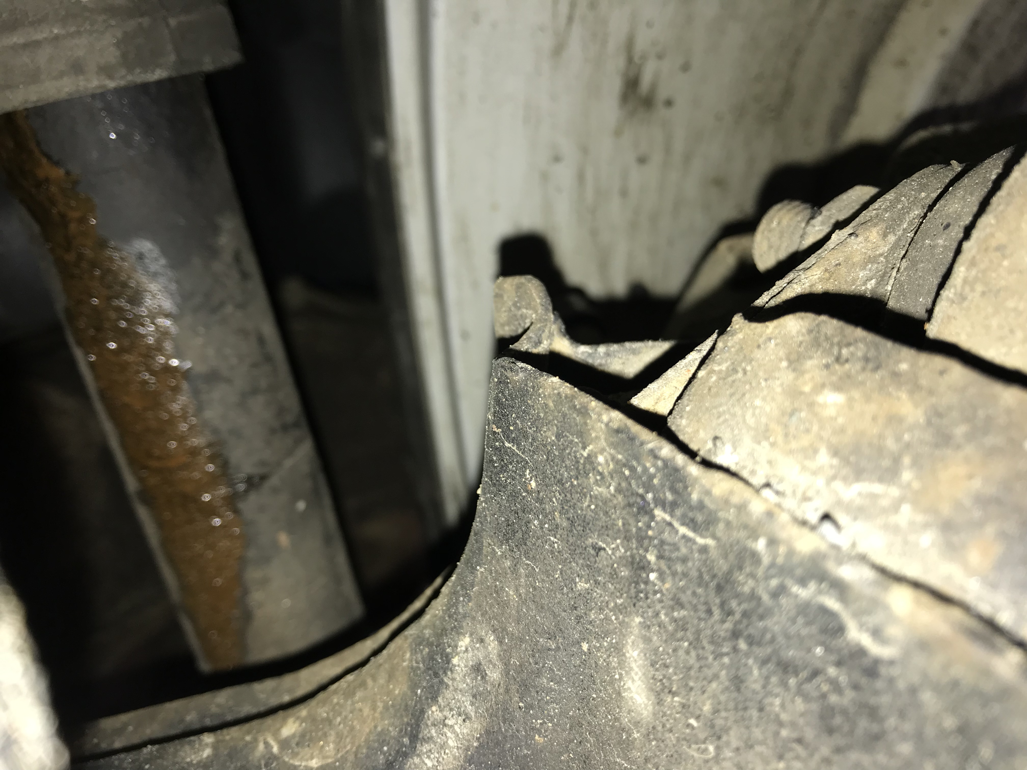

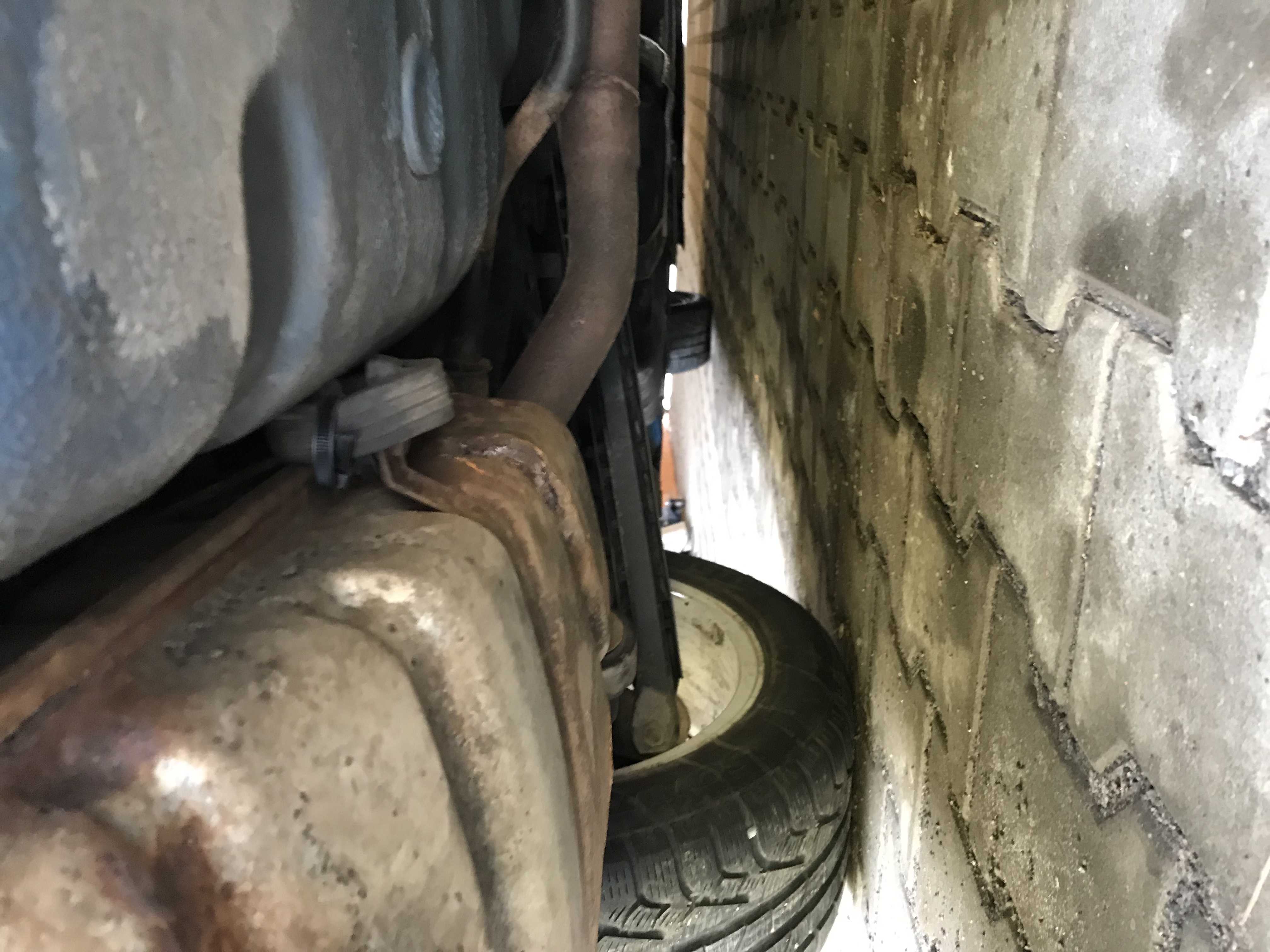

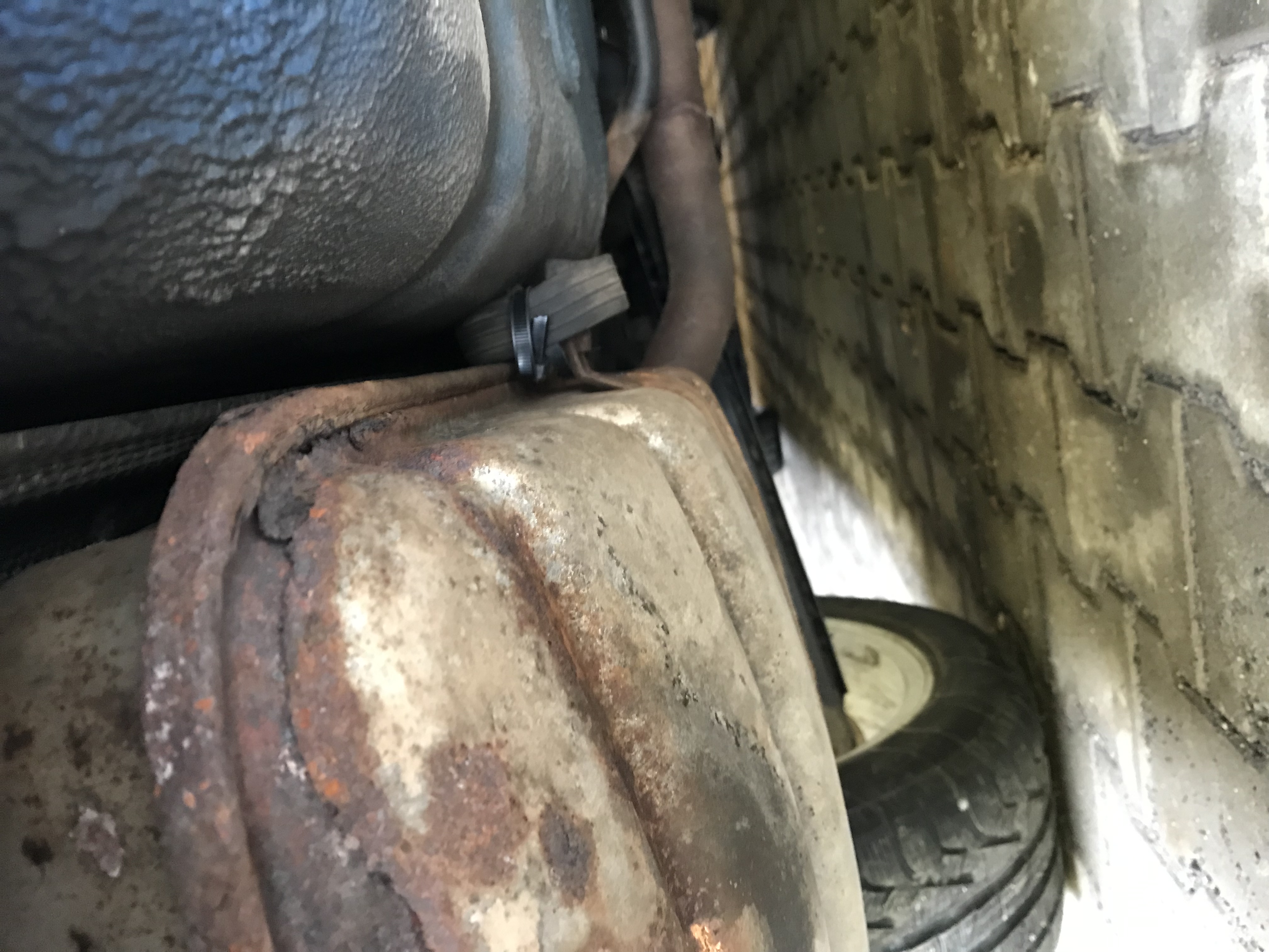

Tak jsem ještě vlezl dozadu pod auto....
Tyčky stabilizátorů jsou sice jak z pravěku, ohnilé, prasklé manžety a čepy kdoví, jestli ne zahnilé
Ale nezdá se mi, že by v nich byla vůle. Ale to se bez zakymácení auta těžko dá poznat. A tunel nemám...
To uložení tlumiče... ten dolní šroub se mi nepodařilo povolit. Nemám pneumatický povolovák a na heveru je málo místa s tím víc raplovat. Ale taky se mi nezdá, že by tam nahoře byla vůle.
Ale.... na druhé straně je ten tlumič, co jsem tam tudle dával jetý původní, tak je vyteklej a to fest
Tak mě to dokope asi koupit konečně nové.
Ale asi jsem eliminovat to klepání... vypadá to, že to tedy nakonec opravdu byl výfuk klepající o jednu stranu tunelu (je tam nějaké vyztužení uložení příčných ramen, tak tím to prochází), kde to bylo přitlačené víc k jedné straně. A když jsem zahéjbal výfukem, tak se to dotklo. Jsem koumal, jak výfuk donutit jít bokem a pak jsem si všiml, že obruč na tlumiči výfuku má taky blízko k vaně rezervy, tak jsem tam napěchoval výfukový silentblok a zafixoval bzukama. No a když jsem to byl projet, tak jsem to ostré zaklepání už nezaregistroval. Tak fajn... Tož výfuk je stejně komplet až dopředu před smrtí a bude se muset přes rok vyměnit.
